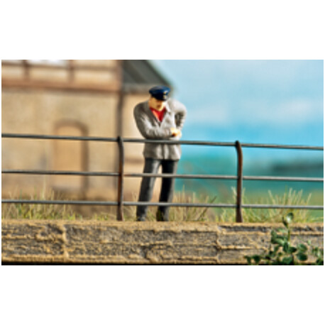

J’avais pris commande d’une rambarde sympa chez Weinert référence 3253 … je n’avais juste pas réalisé qu’elle était en laiton, à monter en soudant. Bref elle était rangée au fond d’un carton bon débarras.
