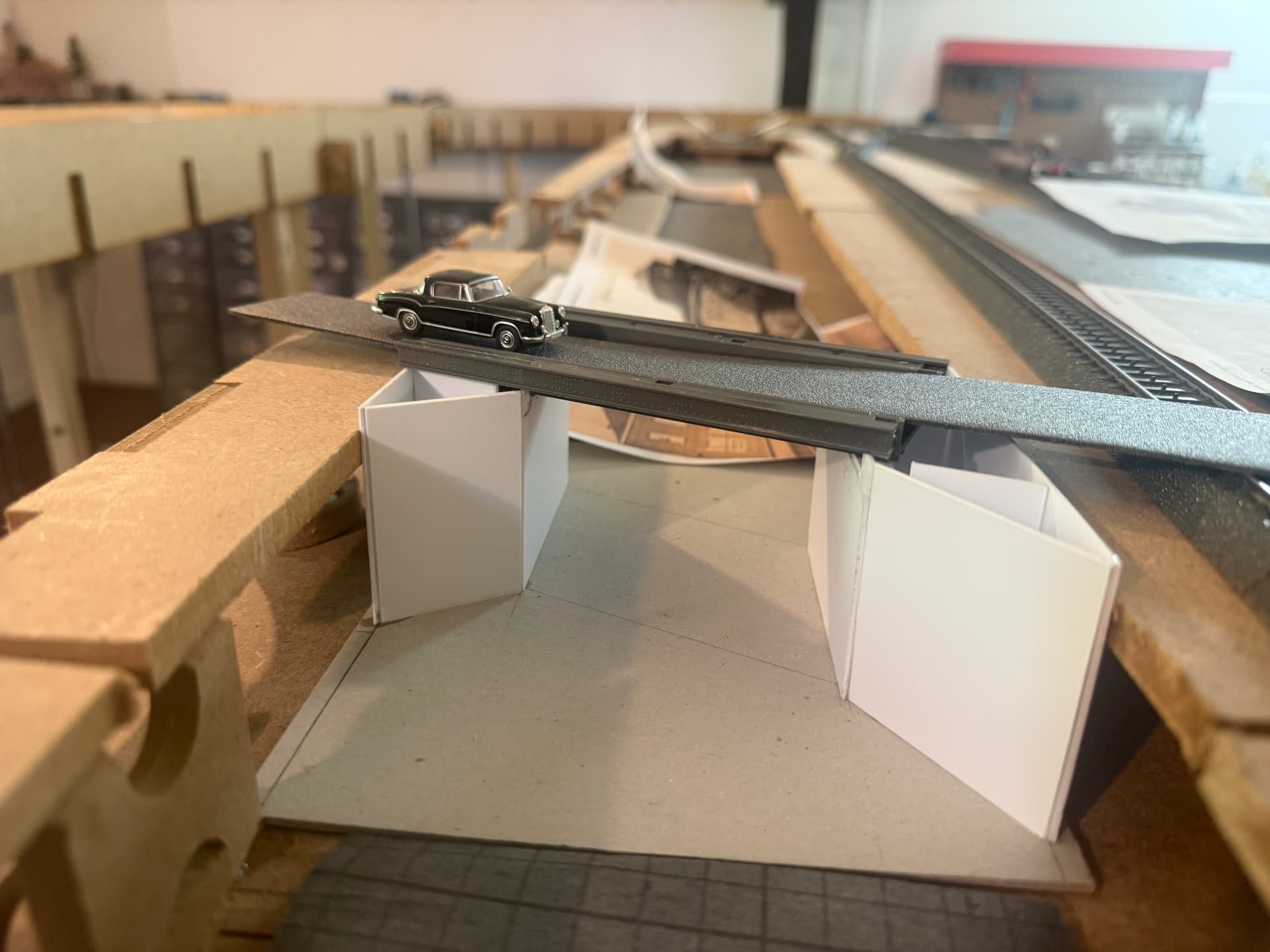

Je me suis secouée vers 16h et j’ai attaqué le pont historique du canal central de Obourg
Madame Pèlerin n’a pas hésité à tester l’ouvrage avec tous les risques que cela comporte …

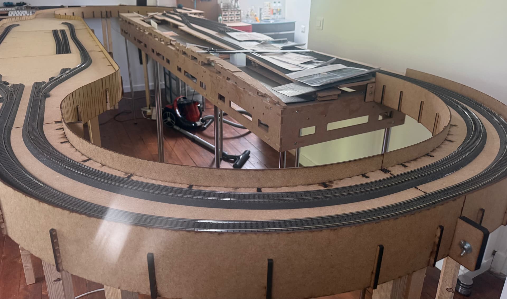

Petite avancée sympathique, la gare d’Obourg est bouclée par la coulisse !
Petits essais de roulage. 45 secondes pour la fidèle DHG 700 pour faire un tour complet à vitesse moyenne. Il y a bien 9 à 10 metres de voies !
NB: aucune ré-alimentation ce qui ne semble poser aucun problème à ce stade. C’est quand même la force de la voie C : plug and play !

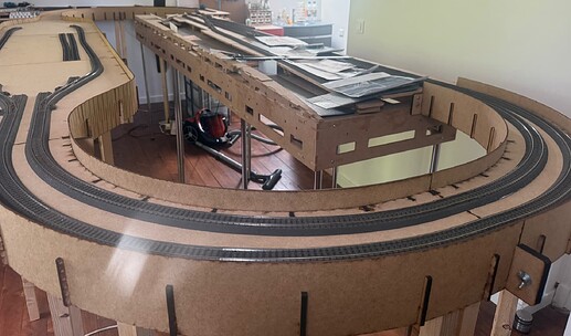

Comme promis la photo mais qui s’est avérée finalement un peu plus longue puisqu’il m’a fallut rendre un coupon d’une taille bien précise …
Le résultat final est sympa et les deux modules pourront être séparés pour leur transport

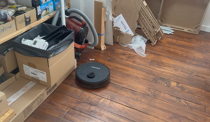

Hier c’était aussi l’arrivée d’un nouvel assistant pour que l’atelier reste propre en toute occasion … et je peux vous dire que son premier passage fut nécessaire …
A noter que pour 130 € ce petit robot démarqué fait très bien le job et tourne parfaitement bien autour des différents pieds des plateaux qui parsèment la pièce ! la seule contrainte est de ranger un peu lol …

j’ai son petit frère Irobot depuis 10 ans maintenant, il adore les fils et les bas de rideaux :sweat_smile:
ça oblige le rangement

Bonjour Julie,
Il arrive de laisser tomber de petites pièces et qui sont très difficiles à retrouver.
Avant de vider le bac de poussières du robot à la poubelle, il faut juste regarder que celui-ci ne contienne pas ces accessoires.
bonne journée
Guy
Tu as tout à fait raison … je n’y avais pas pensé mais oui il va ramasser des petits accessoires !
