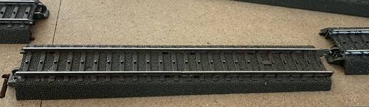

Je suis tombée dans ce cas là ce matin, pour aligner précisément deux coupons sur deux modules qui sont susceptibles d’être séparés (pour leur transport), évidemment la contrainte impossible, 180 mm.
J’avais bien un coupon pile de la bonne longueur mais un adaptateur voie K voie C qui étrangement aurait convenu si j’avais utilisé de la voie K :slight_smile: … et qu’il n’avait pas été tout rouillé en dessous (les joies de l’achat des lots de rails qui ont déjà trempés dans le noyage).
De toute façon, autant trouver une manière élégante et générique pour avoir un coupon de la longueur souhaitée au millimètre près, et ce malgré la difficulté de couper précisément le plastique de la voie C.

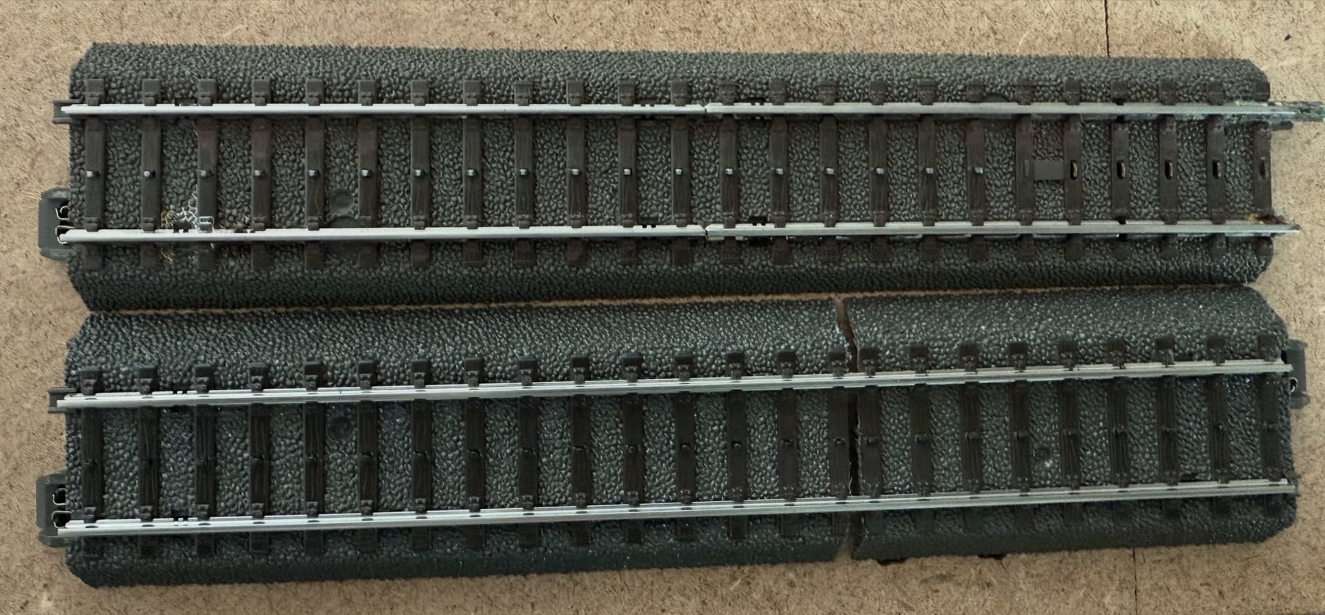

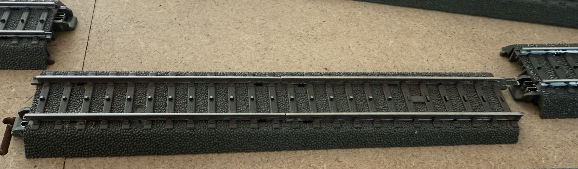

Comme souvent quand je charcute la voie C, j’utilise une référence 24360 (360 mm de longueur). Sur la photo ci-après, en haut ce coupon et en dessous mon coupon de longueur référence. Mais j’aurais pu prendre des mesures si j’avais eu une longueur précise à réaliser !

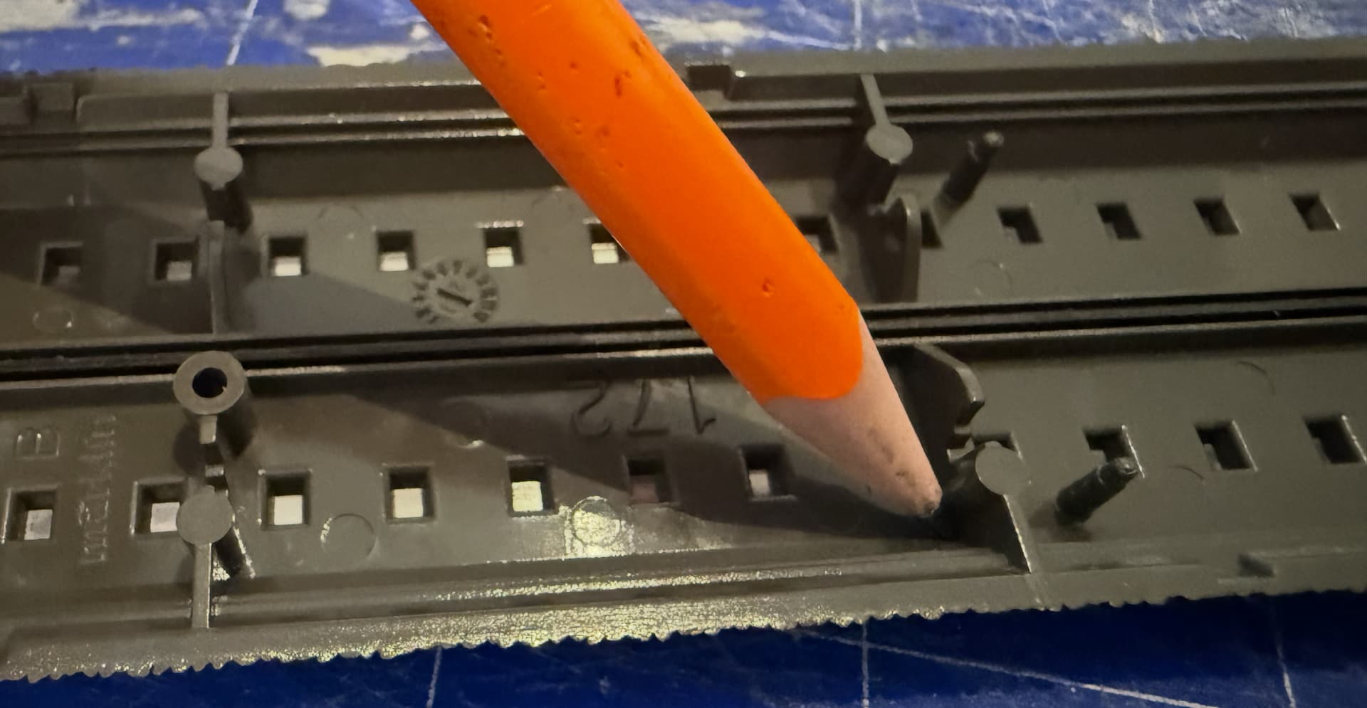

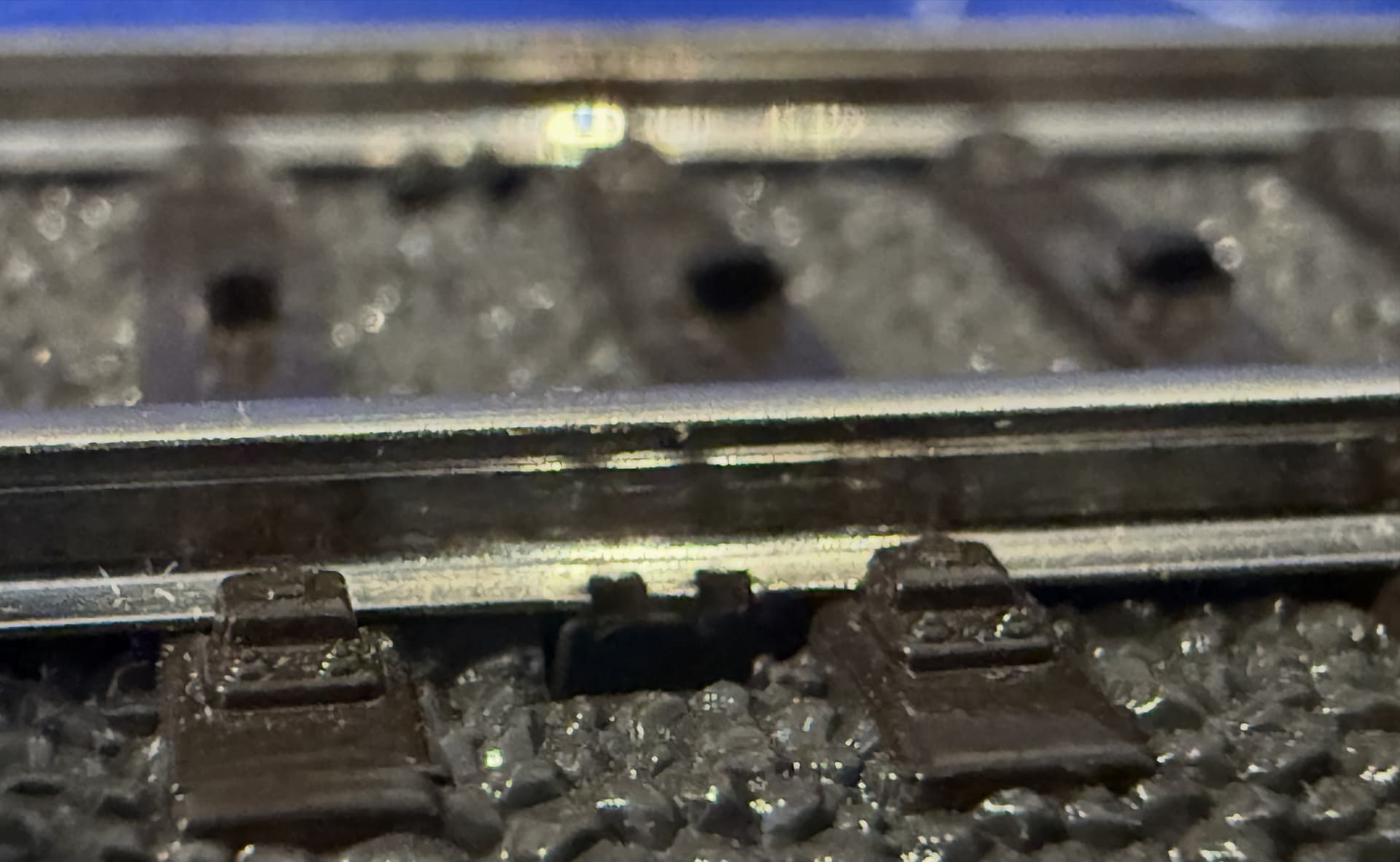

Je vais d’abord réaliser la petite extrémité qui sera légèrement mobile pour pouvoir ajuster précisément la longueur finale du coupon. Je repère la zone de coupe.

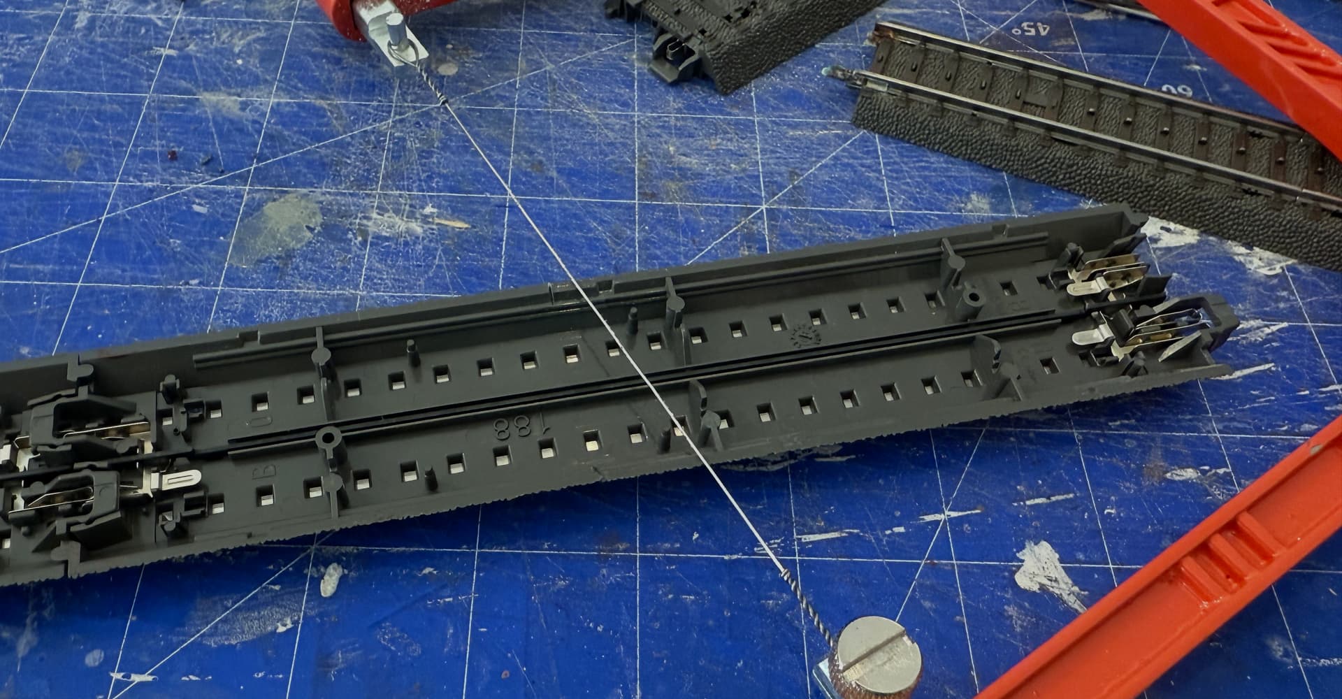

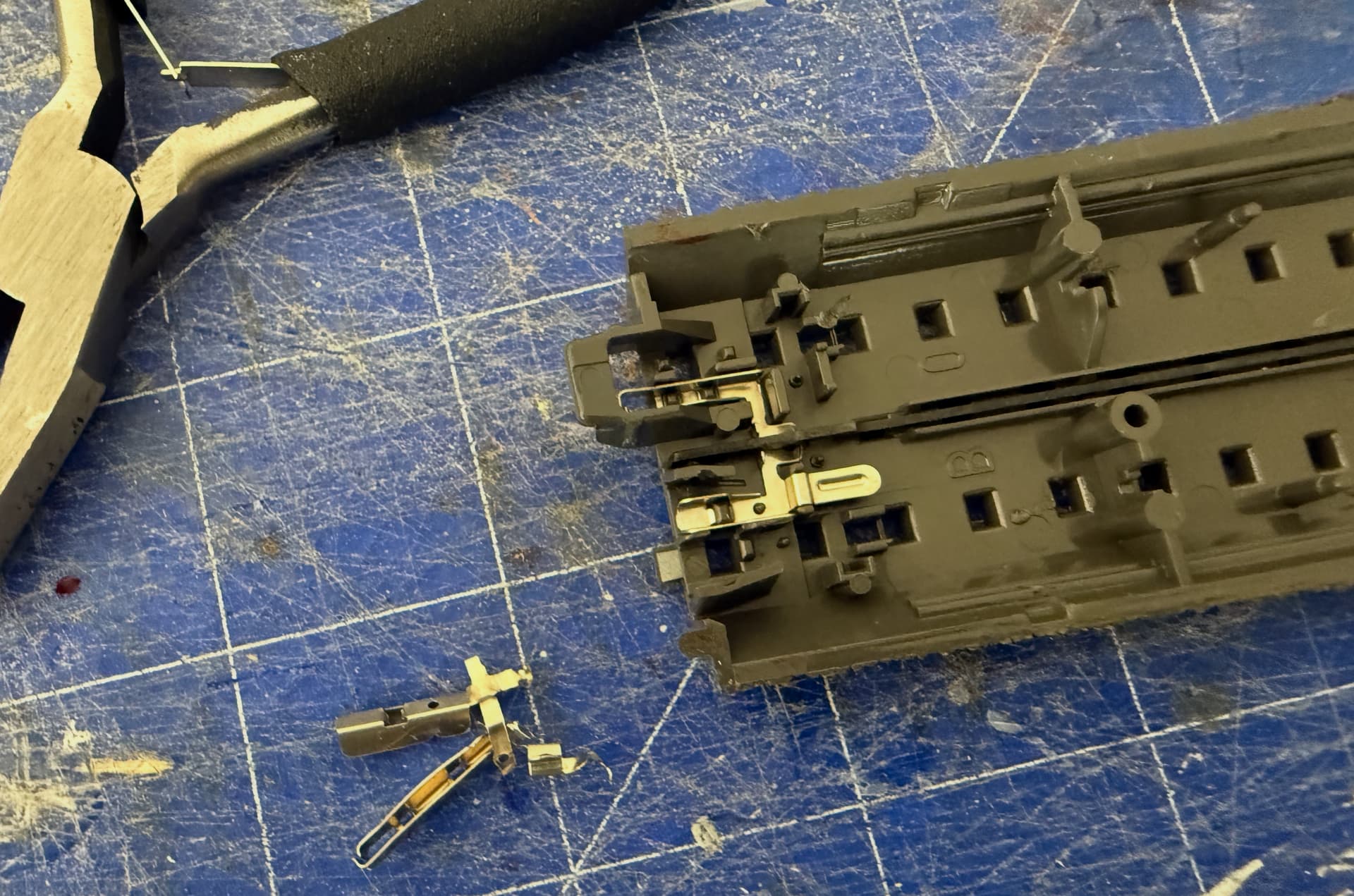

Il me faut aussi décrocher le rail proprement à ce niveau là …
Et ça se passe sous le dessous, j’extrait proprement à la pince coupante la liaison avec les deux rails. A noter que je ne restaurerais pas cette liaison puisque les deux rails sont continus et restent alimentés par l’autre côté du coupon 24360 en cours de charcutage :slight_smile:

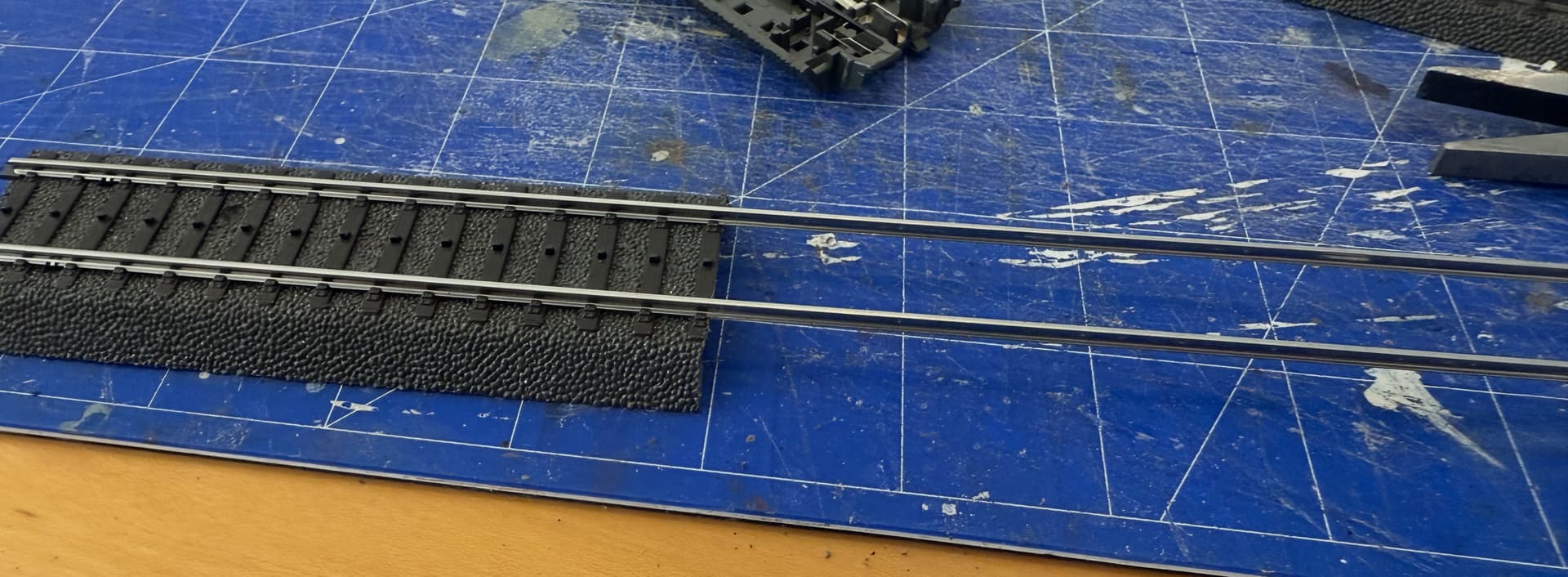

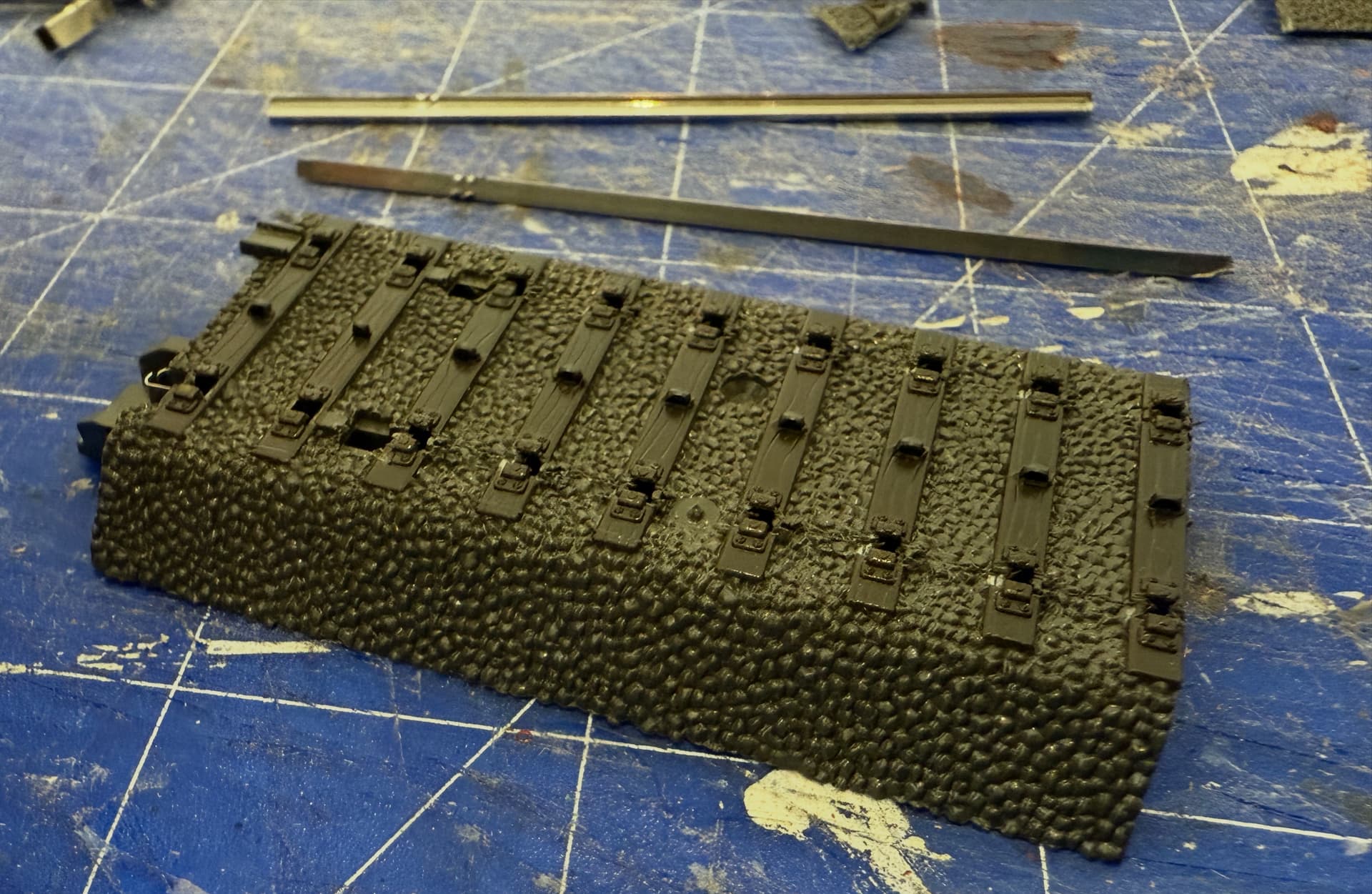

Je découpe le coupon avec une scie à métaux et je peux terminer à la pince pour les rails
Ensuite je vais extraire les deux rails de ce petit coupon en tirant délicatement pour ne pas casser les fixations qui sont très fragiles …
Me voilà avec le côté mobile de mon futur coupon.

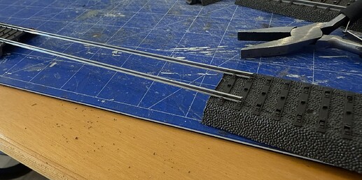

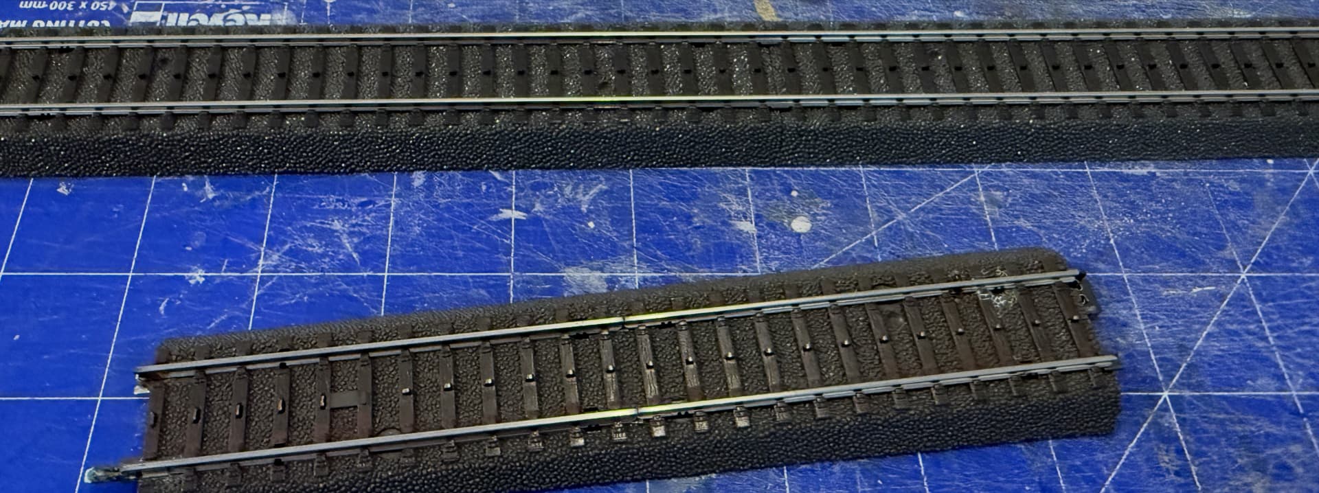

Passons maintenant à la partie fixe, les deux rails étant attachés mécaniquement et électriquement au connecteur.
Je vais couper cette partie restante à la bonne longueur … toujours avec la scie à métaux, en faisant attention cette fois de ne pas couper le fil des rails …
Ensuite je vais réinsérer la petite extrémité mobile très délicatement, toujours pour ne pas casser les fixations du rail.

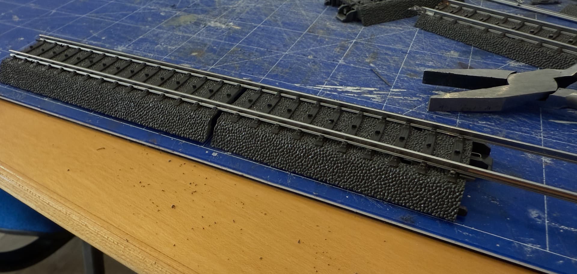

Et je vais ajuster la longueur du coupon en coupant le surplus de rails pour obtenir le résultat final !
Mon nouveau coupon est ajusté au mm près à ma référence, 180 mm ! Un coupon avec deux connecteurs opérationnels et dont on peut ajuster la longueur au mm !

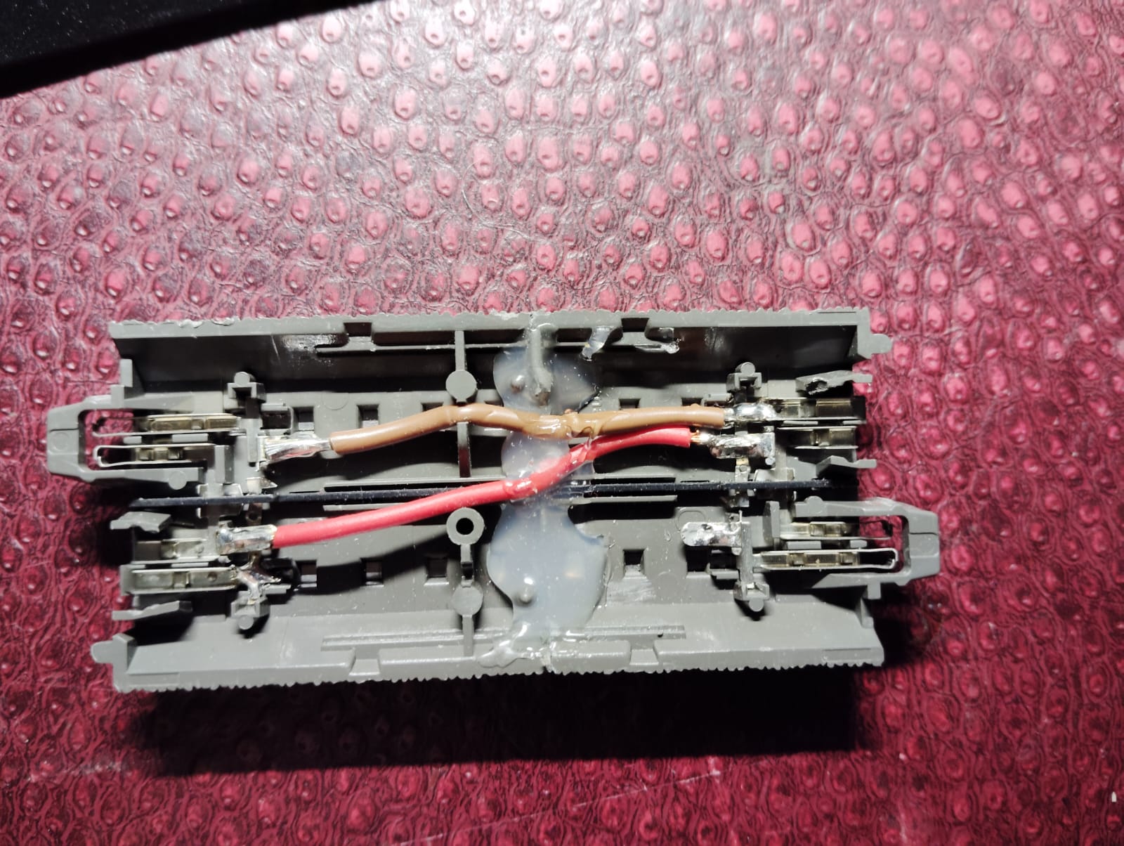

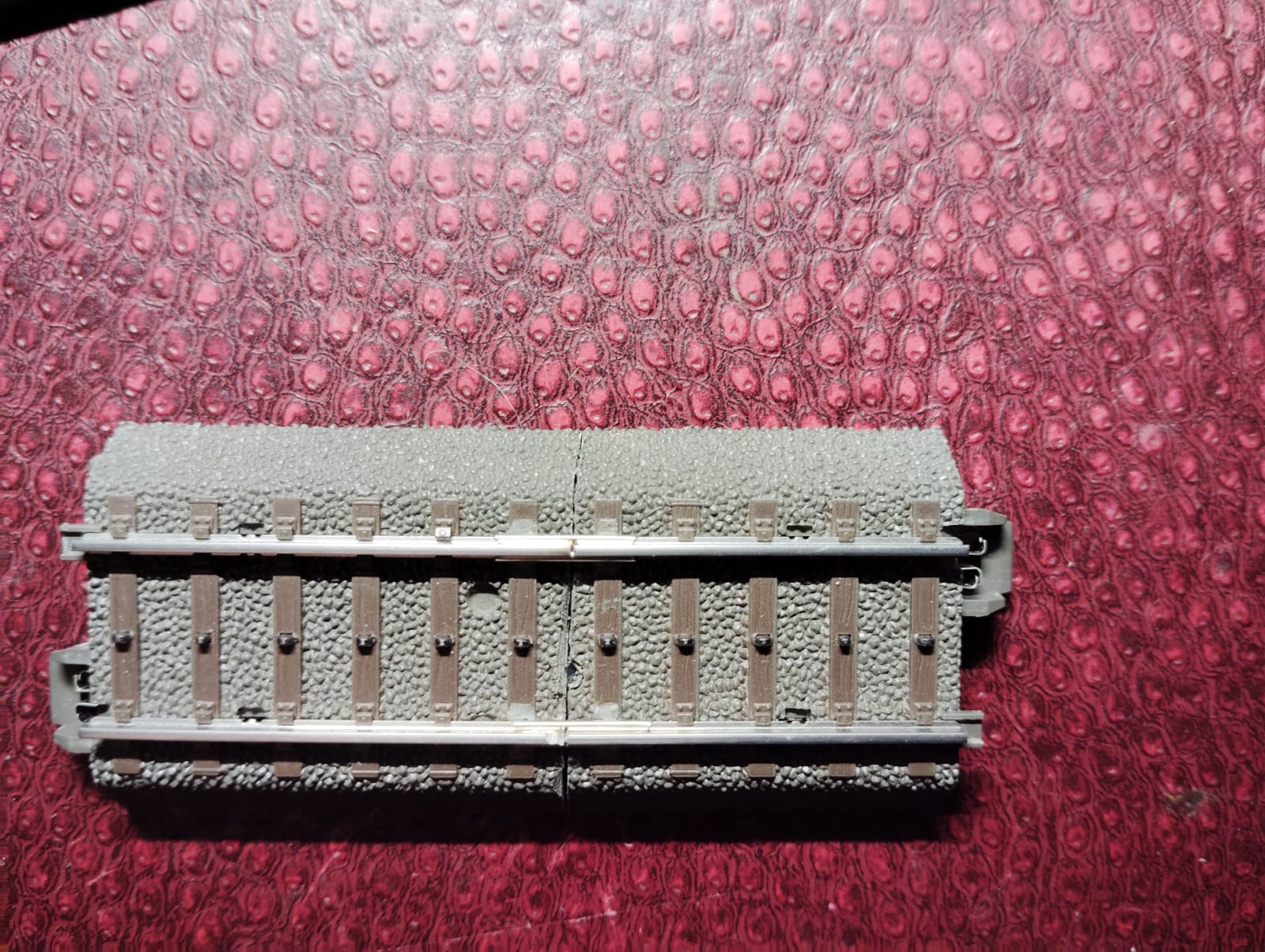

manip que j’ai appliquée pas mal de temps, mais j’ai changé de méthode (je la trouve plus simple moins de risque de casse des fixations).
Je coupe les 2 extrémités d’un rail (qui donnent la longueur désirée une fois assemblées) puis je les relies avec 2 éclisses (et éventuellement un peu de colle chaude dessous).
… Une autre façon de faire …
JP
Cette méthode a l’avantage d’éluder la délicate opération de réintroduction des rails dans les petites fixations en plastique.
Je suis d’accord et j’aime bien ta méthode aussi ! même si elle n’a pas la partie mobile pour un réglage fin (faut être hyper précis lors de la découpe avec ta méthode) et que tu ajoutes une coupure du rail avec un alignement qui doit lui aussi être parfait quand tu recolles les deux bouts (l’éclisse sert de guide).
En tout cas, voici un épisode avec deux méthodes pour le prix d’une ! Merci pour ton retour d’expérience :smiley:
