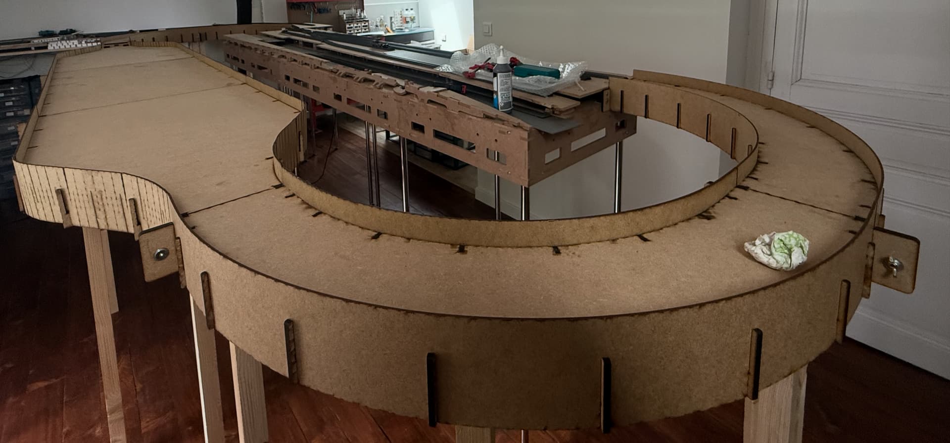

Journée menuiserie pour fixer les grandes lignes !

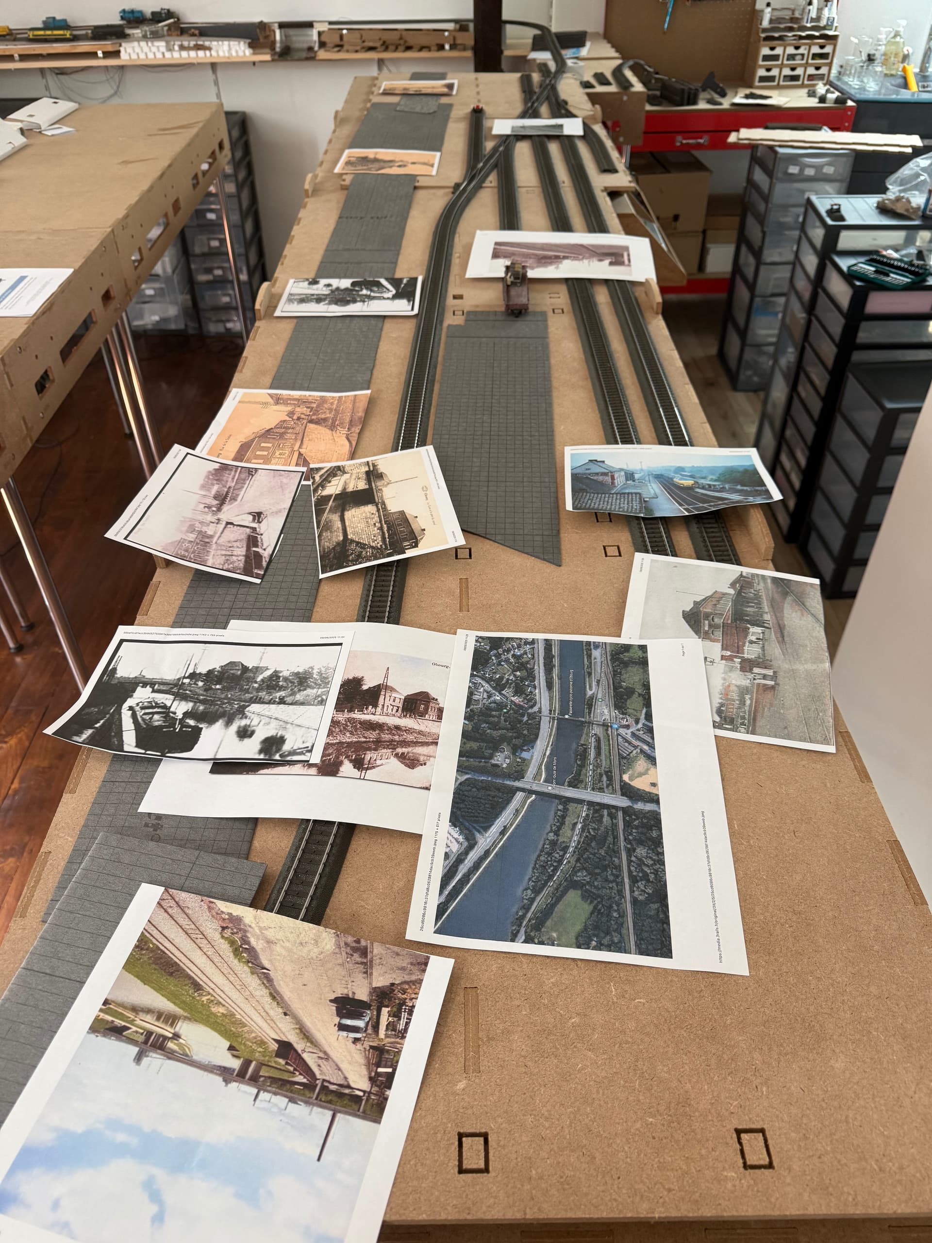

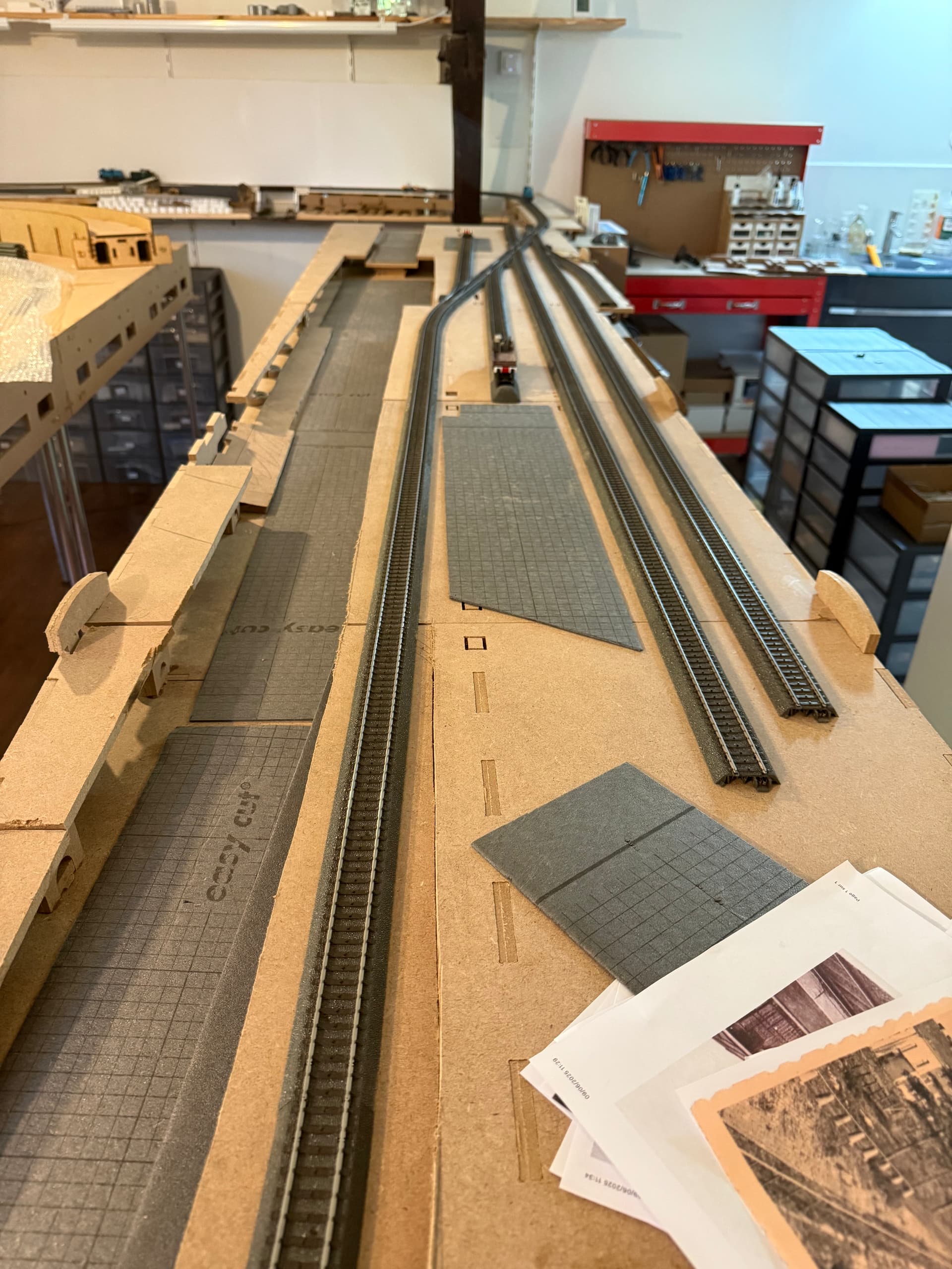

Première étape, recenser les différentes photos et les positionner pour avoir un aperçu de ce qui se prépare

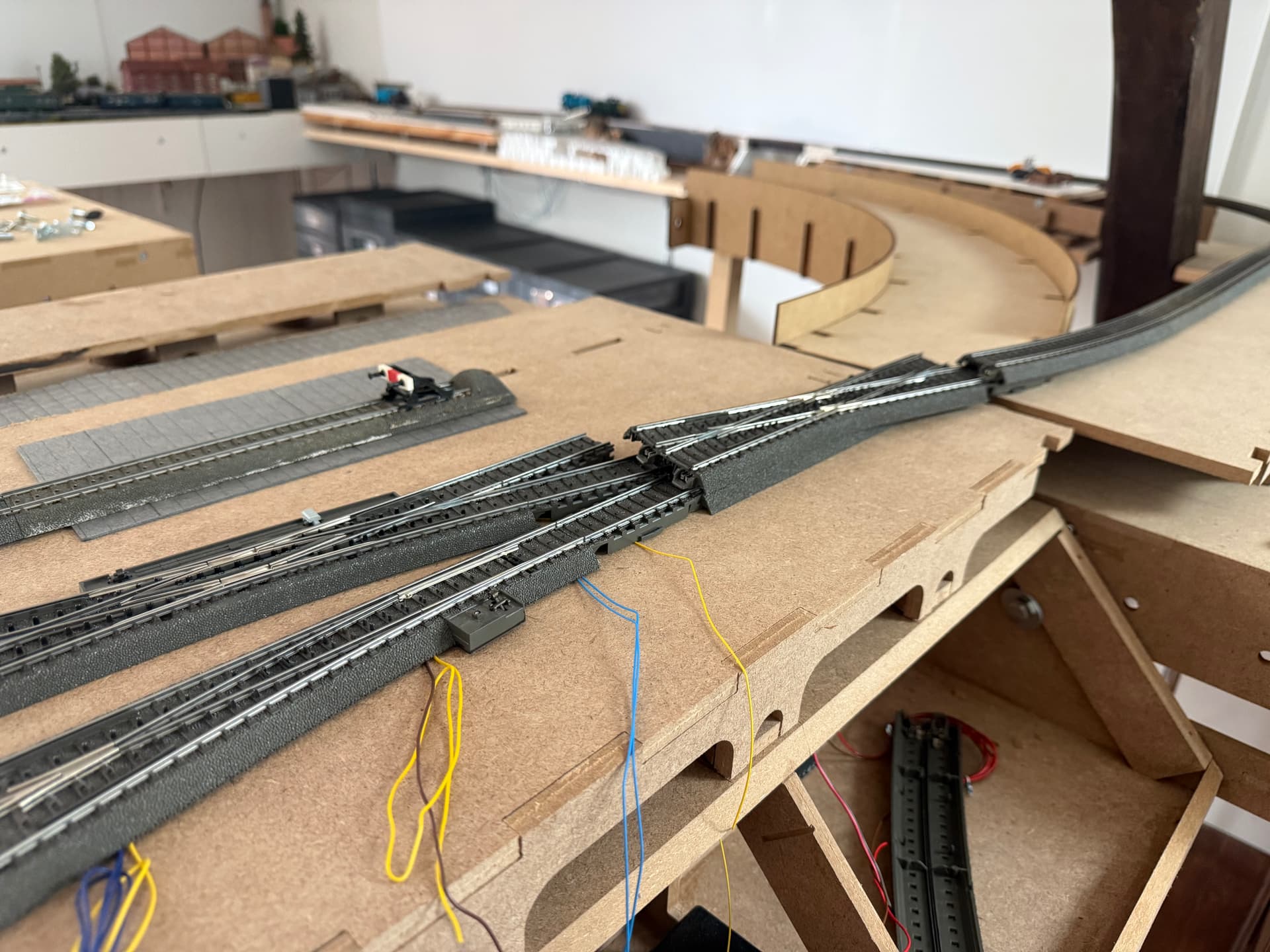

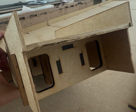

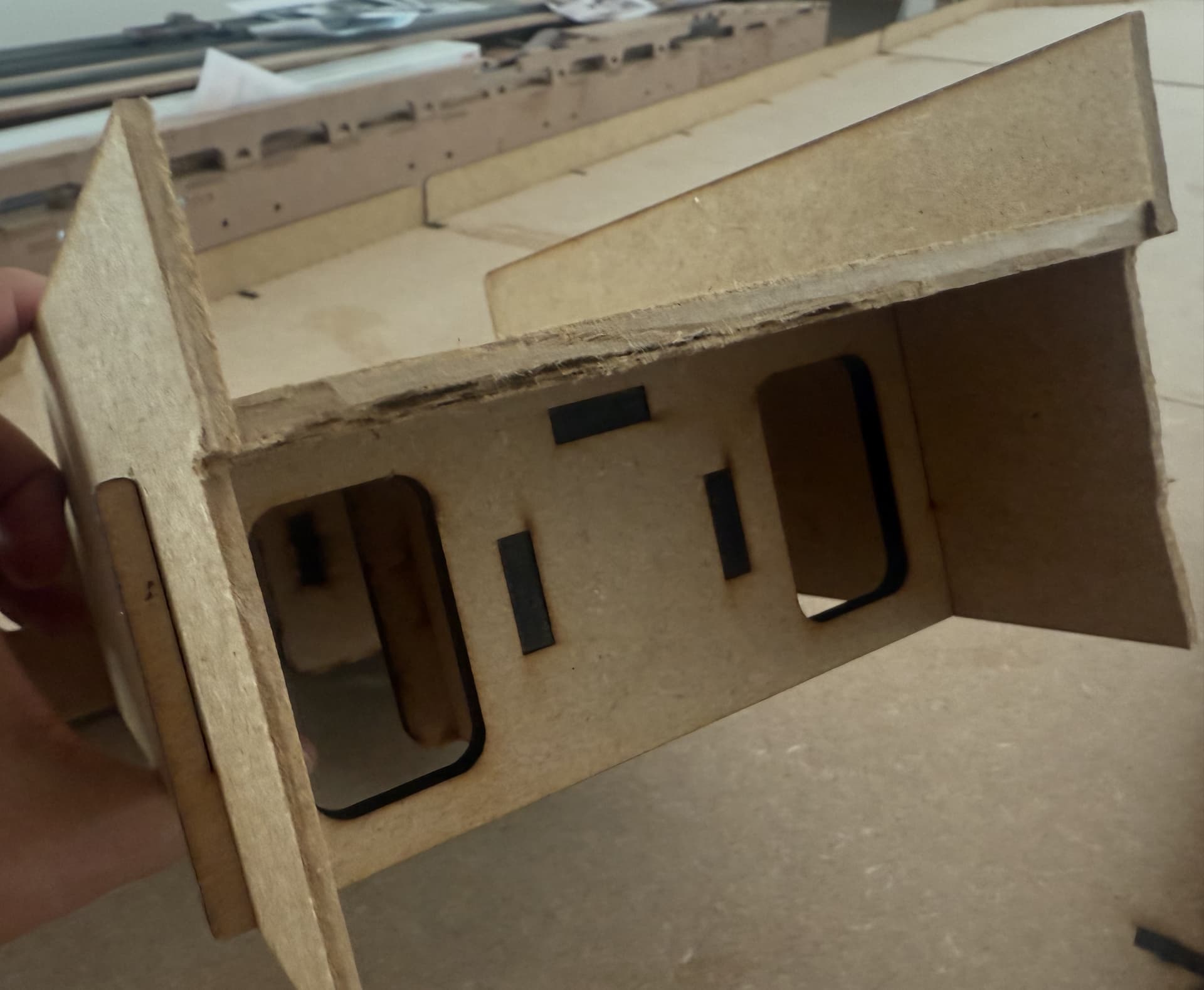

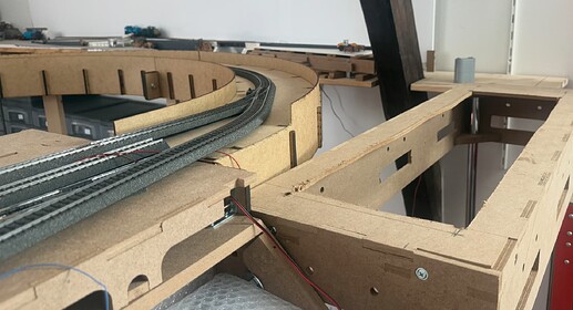

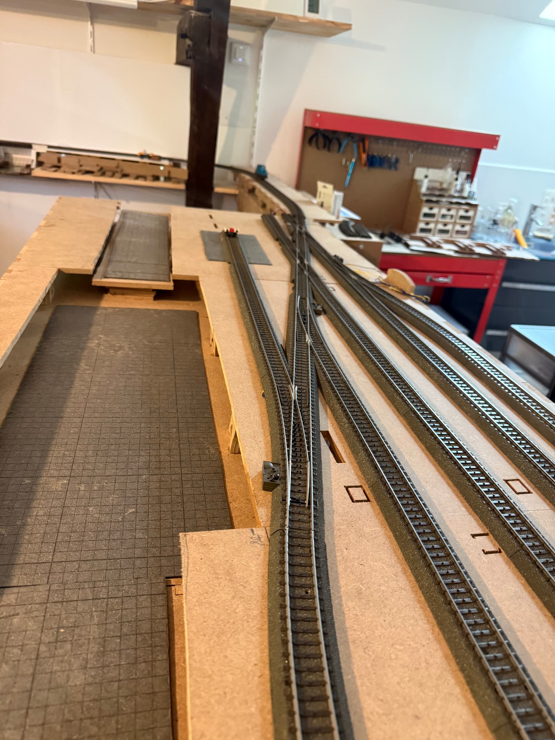

Puis des découpes sur le relief positif pour le canal, l’écluse et toussa … rien n’est encore vraiment fixé car je dois encore découper les trous sous les appareils de voie.
Et puis aussi des accès sous le relief positif pour pouvoir réparer les appareils de voies en cas de soucis

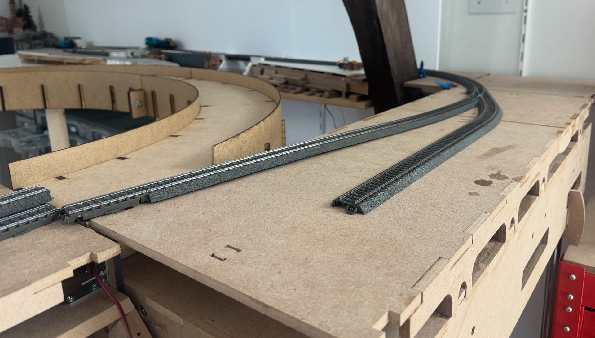

Et enfin quelques essais de roulage. J’ai repéré quelques trucs à modifier sur le plan de voie.
A suivre le week-end prochain au plus tard.
salut : très beaux assemblages de plaques de MDF, précis et solidement collés
merci

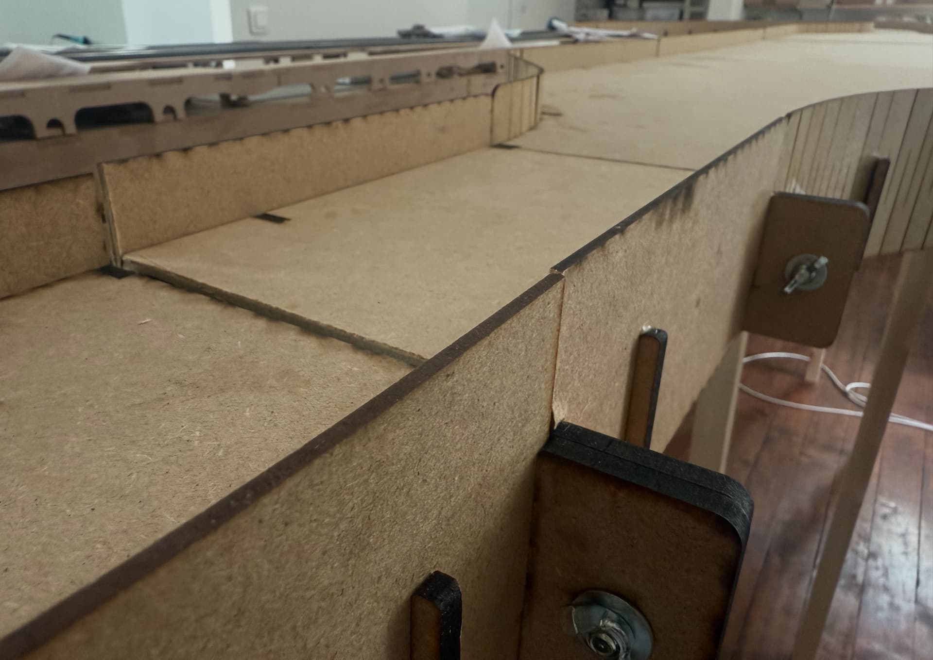

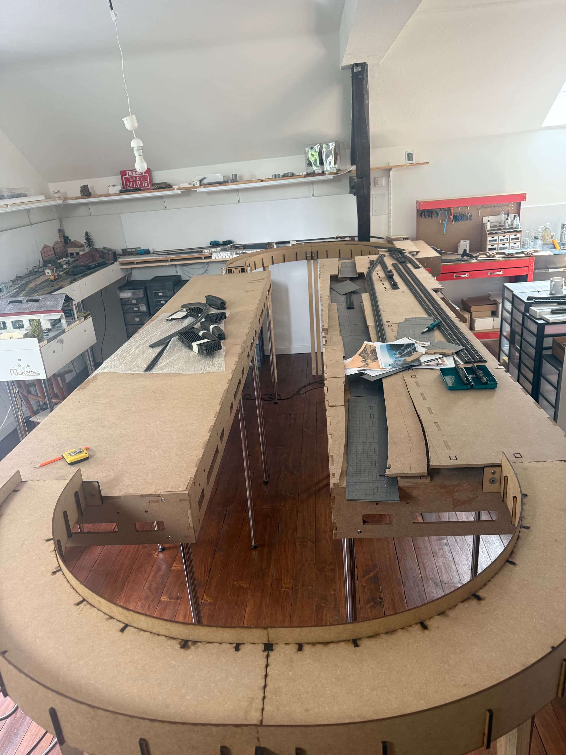

Encore de la menuiserie pour préparer le bouclage du réseau
J’ai passé aussi pas mal de temps à étudier les photos de la gare et de son environnement pour évaluer le travail à réaliser et faire quelques achats de matières, de détails …
Demain je termine la menuiserie et je vais probablement attaquer un des ponts …
Bonne soirée,

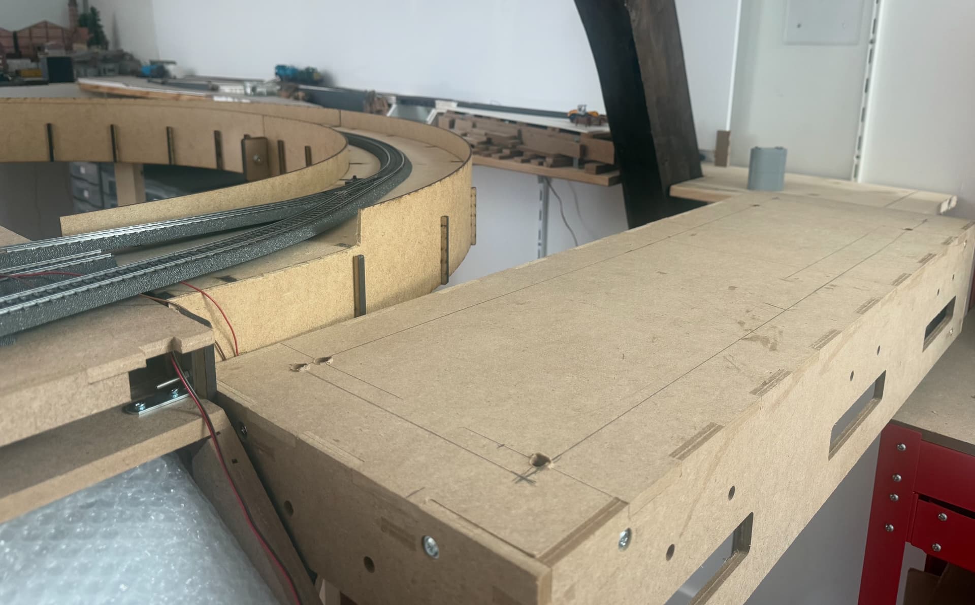

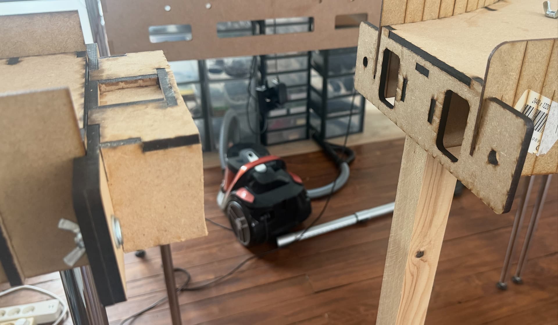

Encore une journée menuiserie …
D’abord j’ai pris une décision pour être certaine de ne pas me disperser … j’ai démonté et rangé les plateaux de gauche - je sais ce que je vais faire avec mais c’est prématuré et je dois arrêter de lancer des trucs en parallèle. Donc concentration maximale sur Obourg Station :smiley: !

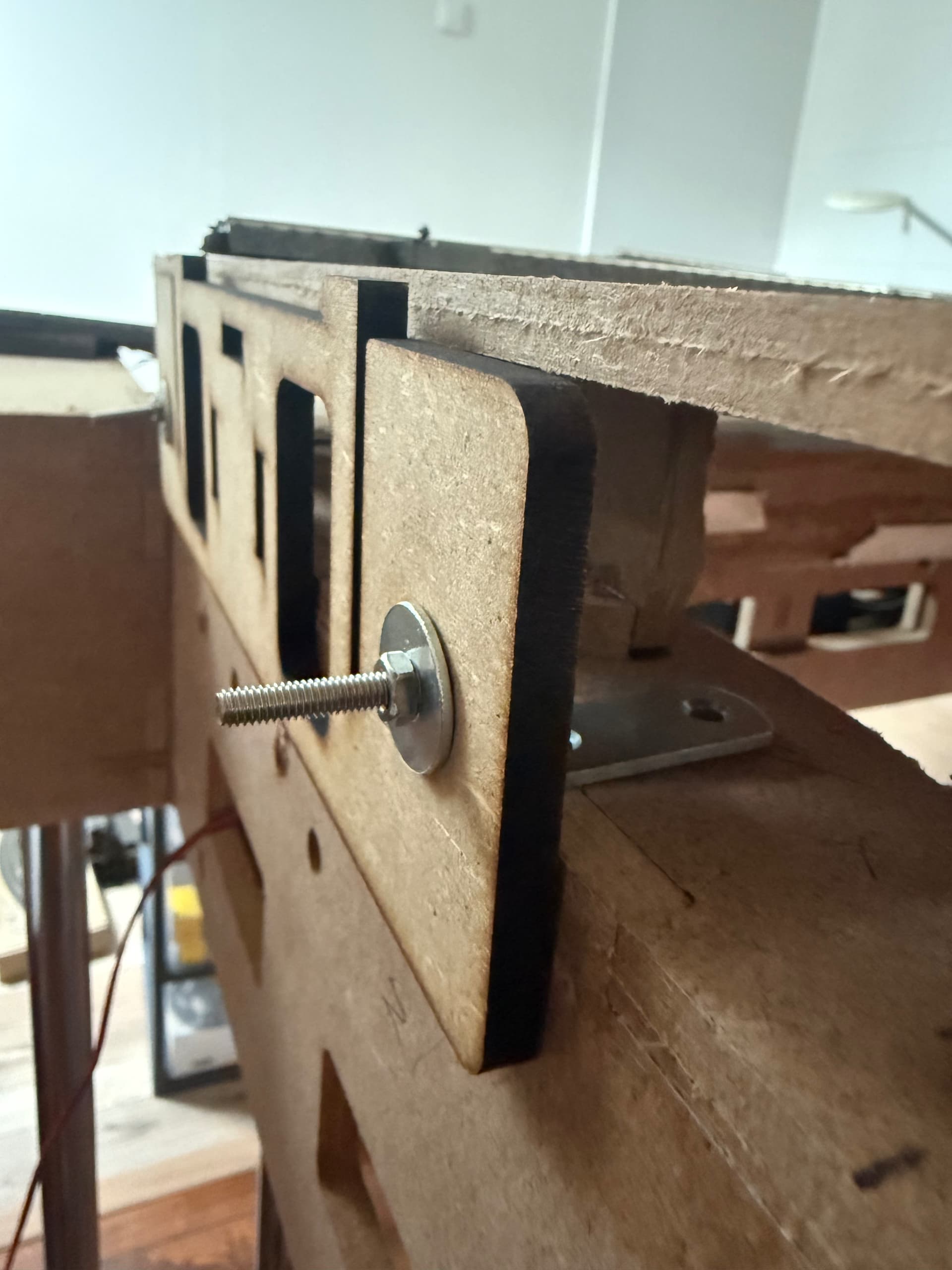

Donc commençons par construire la coulisse … elle vient de chez Bois et Modélisme.
Accessoirement si je décide d’aller en exposition avec Obourg Station, c’est cette coulisse que je vais emmener. Elle doit donc être légère, facile à monter et démonter et permettre de stationner les quelques trains qui passeront devant la gare.
Voici le rendu final. On voit bien le plateau de la gare même si pour l’instant le fond et l’éclairage ont été démonté pour faciliter les travaux. Tout au fond à droite, on aperçoit le chemin qui mène au dépôt.
J’en ai profité pour finir de faire accès sous le plateau de la gare ; cela permet tout à la fois d’alléger l’ensemble mais aussi de pouvoir router facilement toutes les cables pour la ré-alimentation des voies ou pour les lumières.
La prochaine étape va consister à poser les rails sur la coulisse. J’ai prévu de la voie K flexible, l’adaptateur voie C ↔ K me servant de connecteur entre le plateau et la coulisse. Commande en cours, j’attaque dès que je suis livrée. Dans la coulisse elle-même, de la voie C avec 2 x 3 voies de stockage. Je vais recycler des aiguillages 24611 et 24612 avec moteur et décodeur intégré car ces rails seront démontables pour le transport.

Ces parois en bois avec des découpes, sont vraiment top. C’est fait maison ?
En conséquence de quoi
PS: Histoire de ne pas faire toute la menuiserie avec du Maketis, j’aime bien essayer d’autres trucs. Y a aussi des coulisses chez Decapod mais je ne suis jamais arrivée à en commander depuis leur site, la page est vide depuis longtemps.
PSS: le système de coulisse de Bois et Modélisme est parfait, facile à monter. Je regrette juste un rayon incompatible avec les rayons de la voie C …

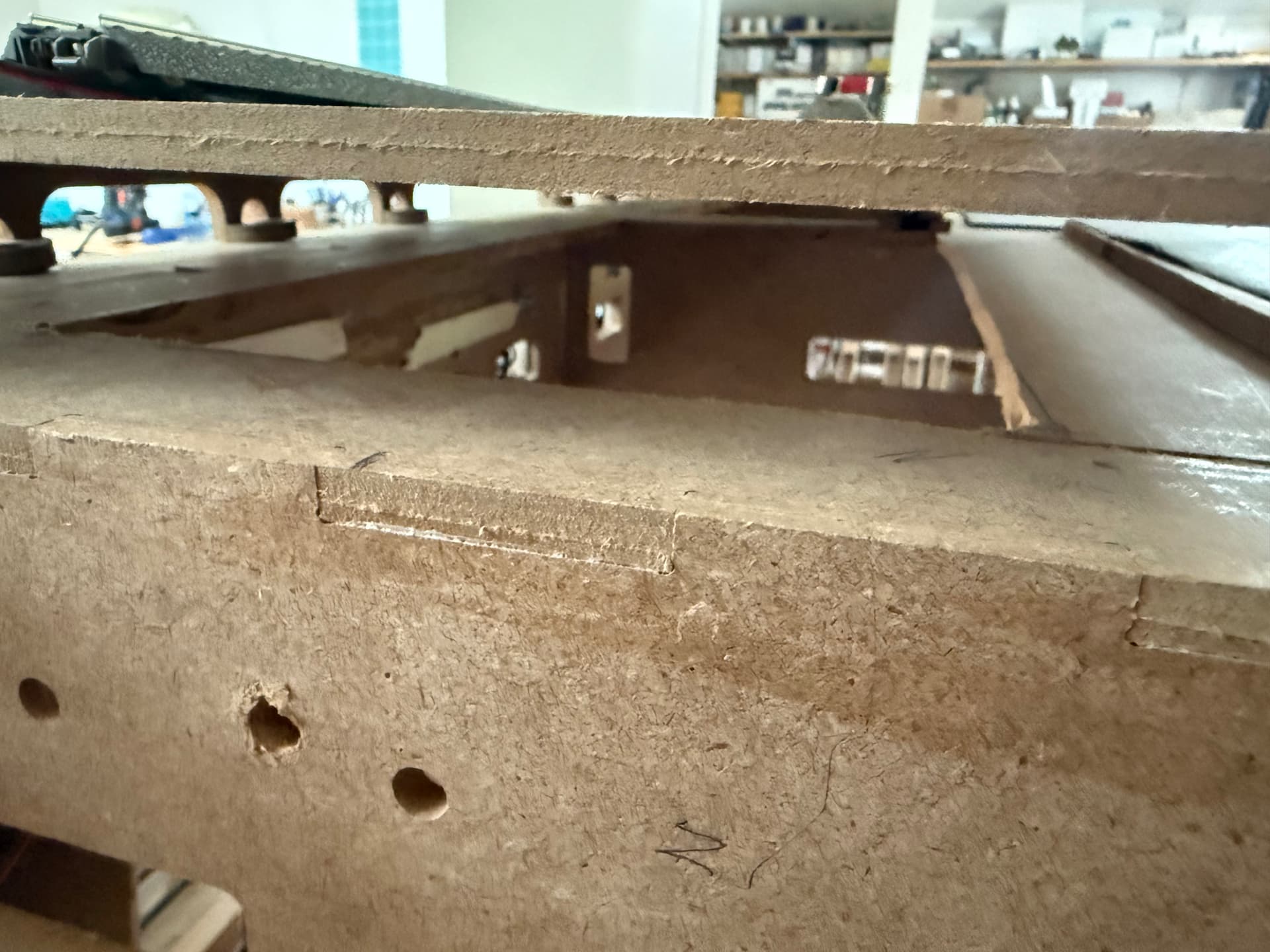

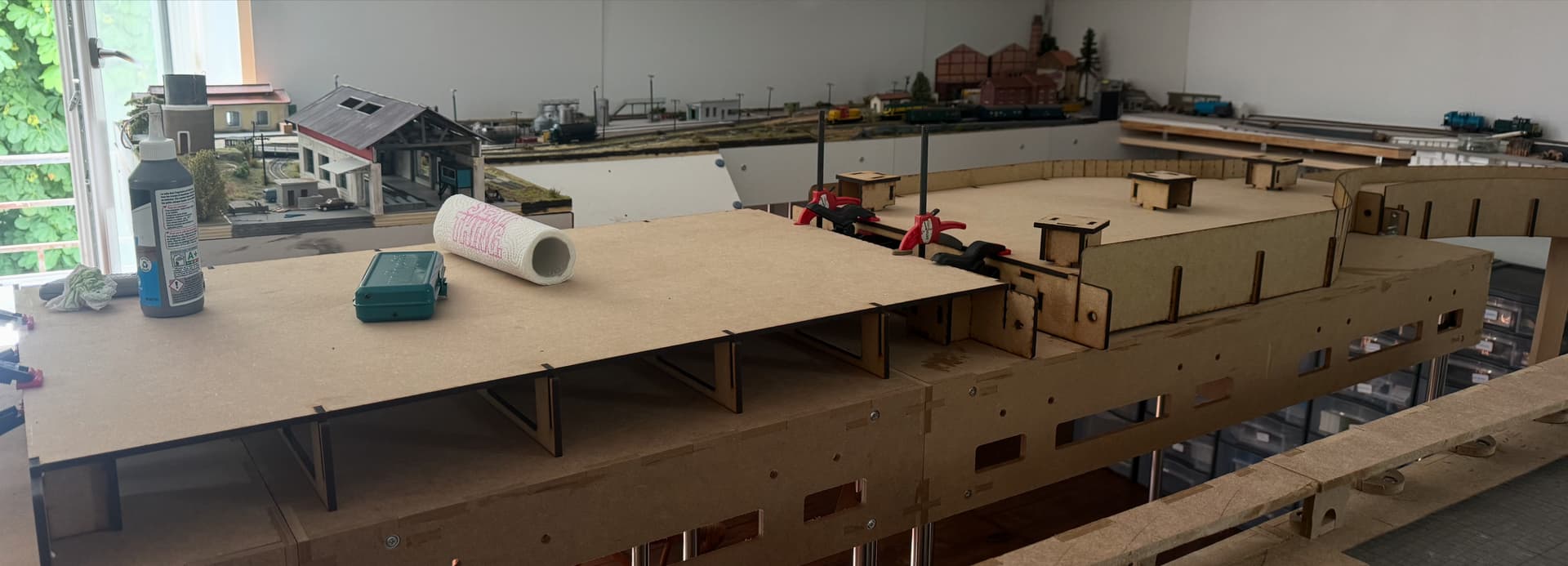

Ce qui est (pas) cool avec la menuiserie (je déteste ça grrrr) c’est que quand vous pensez en avoir fini y en a encore !
Il faut dire que pour la première opération du matin, c’est un peu ma faute. Les modules maketis ont des longueurs multiples de 29,5 cm quand les coulisses Bois Modélisme sont plutôt sur une fraction de 90 cm.
Evidemment il me manque 24 cm …
Le temps de commander un raccord de coulisse et de le monter ! et hop. La coulisse est opérationnelle d’un point de vue infrastructure.

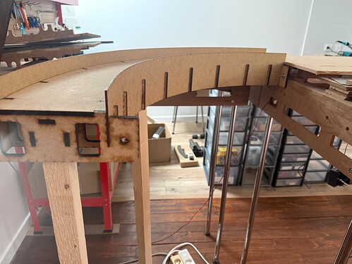

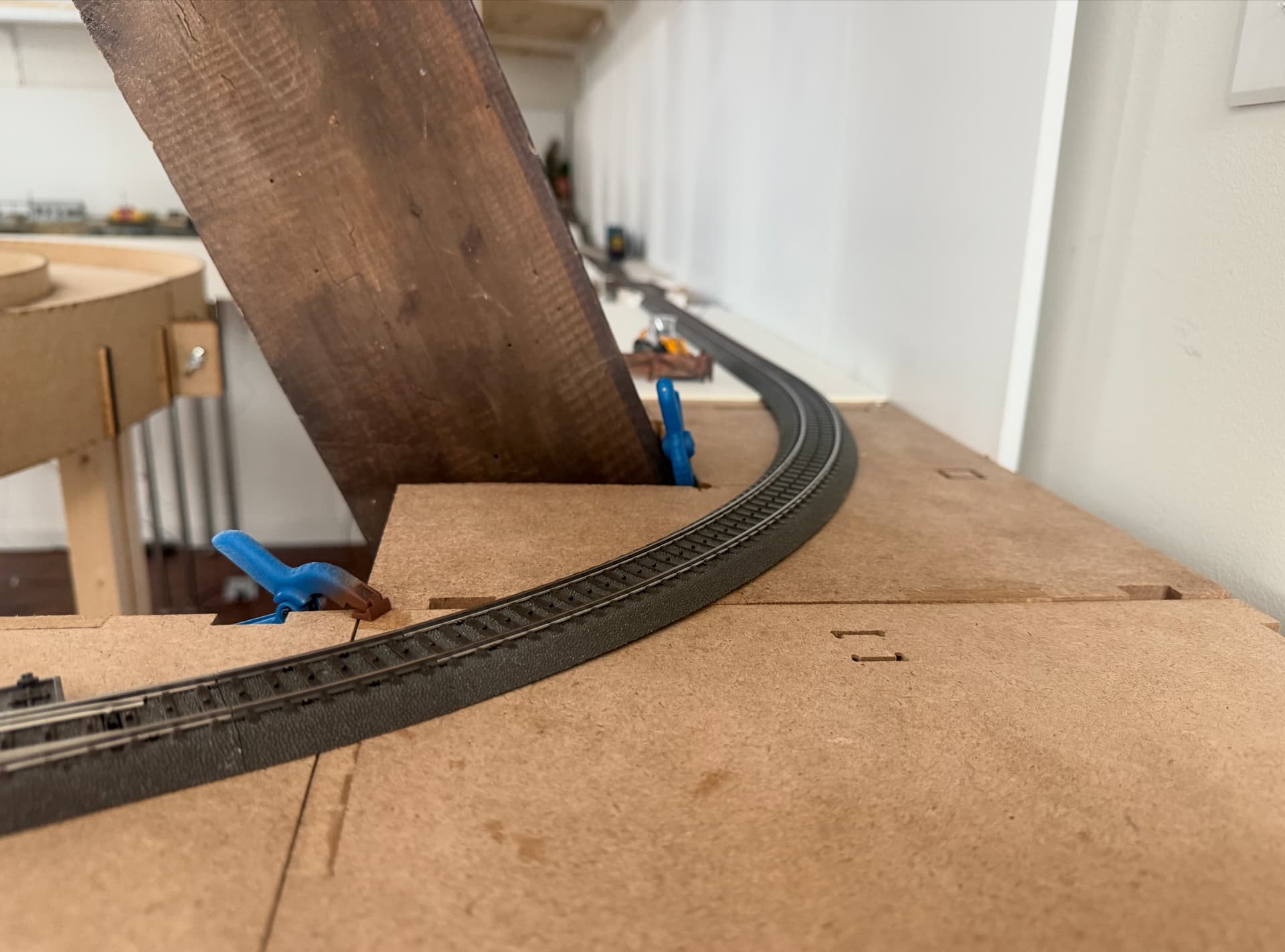

L’autre sujet, c’est le coin qui relie le dépôt avec le module d’exposition de la Gare ! Un virage un peu serré et qu’il me parait nécessaire - même s’il ne fera jamais parti d’un voyage - de rendre naturel avec un décor.
Pour cela il faut prévoir une mise à niveau des sols et un raccordement autour de la poutre.
Les piliers Marklin n’ont plus leur place dans ce virage !
Par contre prévoir un accès par le dessous car il y aura au moins un appareil de voie sur ce petit module …
Me restera à terra former en noyant la voie C comme d’habitude :slight_smile: et à décorer avec quelques arbres et batiments de fond de décor.
Ce coup ci, la menuiserie c’est vraiment fini !
