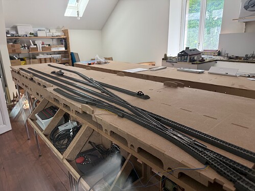

La menuiserie avance …
Une après-midi pour tester et mettre en oeuvre les moteurs / décodeurs Viessmann de référence 4568 qui vont équiper les aiguillages de la gare.
Les premiers tests avec un aiguillage élancé 24711 sont concluant même si je ne trouve pas l’effet cinématique vraiment ouf. Ok ça ne claque pas mais ça reste bruyant et l’effet parait quand même bien rapide.
Analyse rapide : le mécanisme marklin sous l’aiguillage est un peu “trop élastique” alors que la tirette déplacée par le servo moteur est très rigide.
Il est possible de modifier des paramètres - ralentir le mouvement pour contrer cet effet élastique ? mais je n’y suis pas (encore) arrivée. Grrr le mode POM parait compliqué à activer.

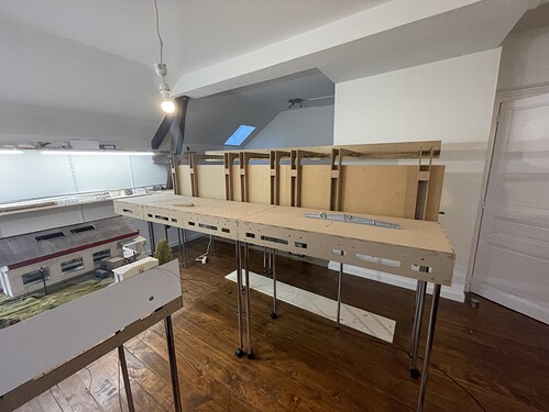

Oui ce sont des équerres “portique” pour fixer un éclairage et fermer un peu le champ de vision. Je n’aime pas non plus les caissons et j’aime bien cette approche plus aérée et qui laisse rentrer une partie de lumière naturelle.
c’est vrai que sur les expo on a (j’en ai plus de 10 m linéaire) des caissons, ou showcase, mais justement en expo, on a des modules que l’on trimbale, qu’on empile dans des camions et que l’on transporte. L’extérieur “prend cher” et le fait d’avoir des caissons fermés avec des cotés supplémentaires pour le transport, ça évite énormément de casse…
Pas joli mais pratique…
Poste “un peu sponsorisé” dans la mesure où étant la première cliente du kit lumière - support d’éclairage - que j’ai attendu pendant deux ans, j’en ai obtenu 4 pour le prix de 3 et je me suis engagée à faire un retour qualitatif à son concepteur, M. Thierry François, qui m’a très gentiment fait cette proposition.

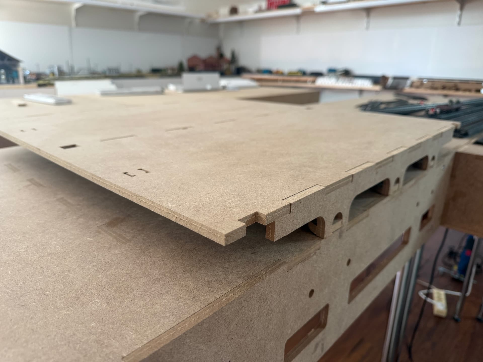

Sur la menuiserie je tiens à signaler que ces plateaux Maketis, bien que un peu cher comparé à du fait maison, sont quand même fabuleux pour ceux qui ne peuvent ou ne veulent pas s’embêter avec de la menuiserie.
Et puis finalement j’arrive à bricoler autour de ces plateaux qui existent dans différentes dimensions et permettent même des reliefs négatifs assez simplement.
La contrainte d’avoir des tailles pré-définies n’en ai pas forcément une, cela fixe un paramètre et ensuite il faut créer autour.
Pour le dépot d’Obourg j’ai utilisé deux plateaux 59x59 et deux plateaux 118x59. Pour la gare d’Obourg, un plateau 59x59 et deux plateaux 118x59. Pour la jonction entre les deux autour de ma poutre, deux plateaux 88x29 …

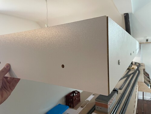

Ce nouveau kit de lumière est juste super bien fait : facile à monter et le plateau prend tout de suite fière allure. Cela rigidifie aussi l’arrière du plateau. L’ensemble reste léger pour un déplacement.
Je n’ai qu’un seul défaut que j’ai reporté à Maketis, c’est l’extrémité qui mériterait une meilleure finition avec une sorte de carter pour masquer les poutrelles et finir le tour du “chapeau”. Cf photo ci-dessous.

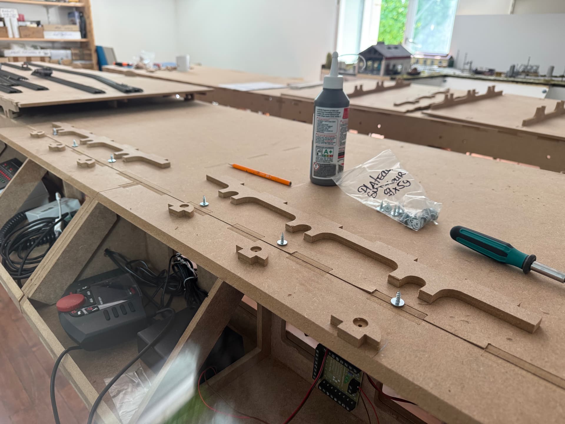

J’ai réglé le fonctionnement du Moteur / Décodeur d'Aiguillage Viessmann 4568 - #7 par Julaye et j’ai installé la barre de lumière au dessus de la future gare.

Après le petit rangement dans l’atelier, reprise là où j’en étais resté … la menuiserie de base. Et j’ai tout remis à plat (sans jeu de mots pour ce plat pays), j’ai démonté l’éclairage et je réfléchis à la meilleure option pour le dénivelé nécessaire (canal et voie le long du canal).
Elle arrive un peu tard pour le dépôt d’Obourg, j’ai malheureusement pris une autre décision sur l’entrée du dépôt et cette TJD ne trouvera pas sa place :frowning:
Et petite surprise, il y aura bien le TJD élancé … Le chantier a pris tellement de retard que j’ai la référence et qu’il serait dommage de ne pas l’exploiter. Je dois encore voir si je peux remplacer la motorisation comme je le fais avec les aiguillages élancés …
La suite demain probablement.

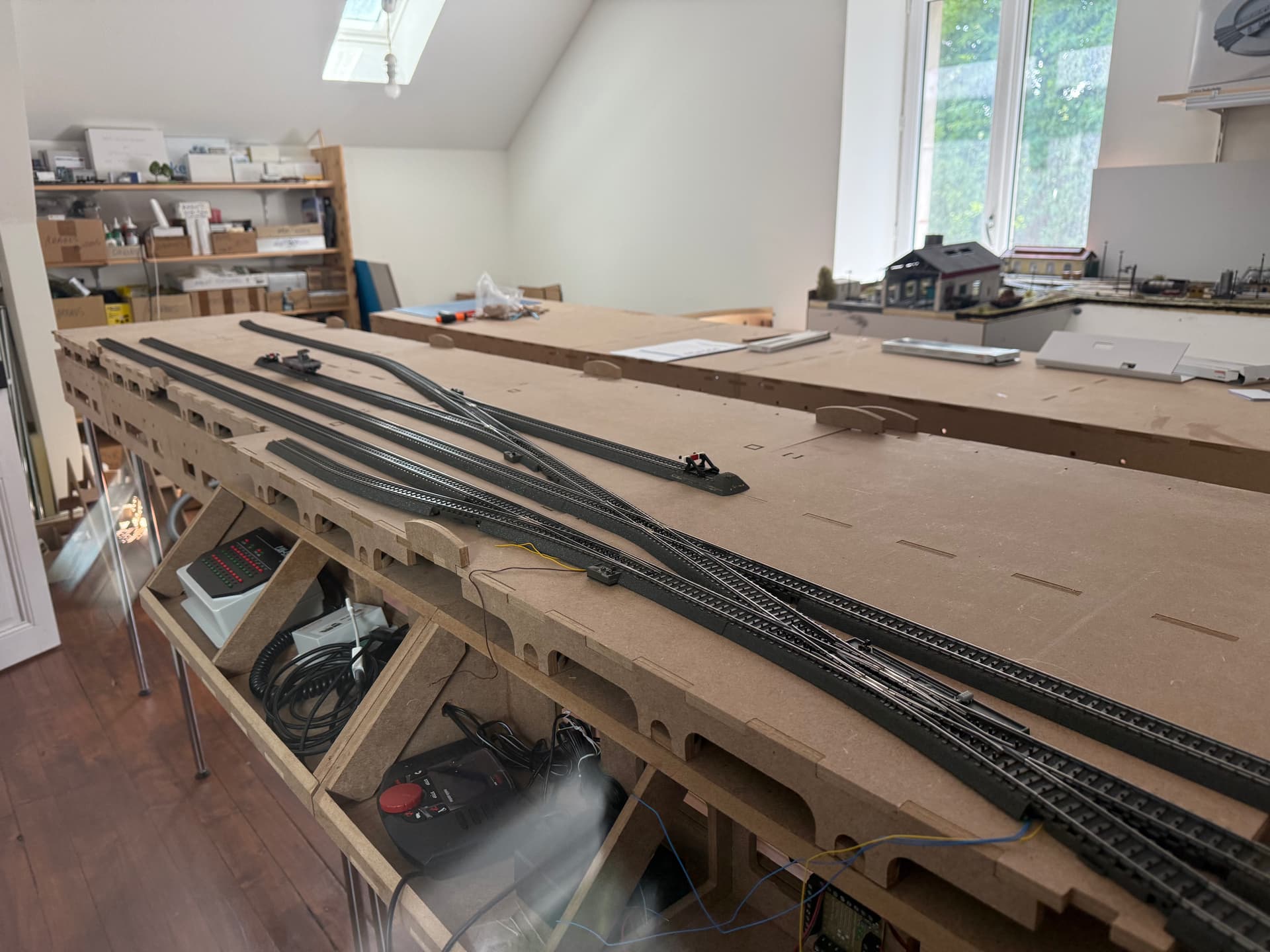

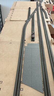

Je monte un relief positif de 5 cm ce qui va me permettre ensuite de gérer les différents dénivelés.
Pour l’instant, je pose les supports. En dehors des petits pieds, rien n’est encore fixé.
Prochaine étape, regarder les encombrements (ponts, gare, annexe, atelier, canal) pour faire les découpes sur le relief positif mais aussi regarder les appareils de voie pour avoir des accès par le dessous …
A suivre donc,

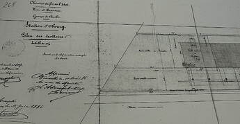

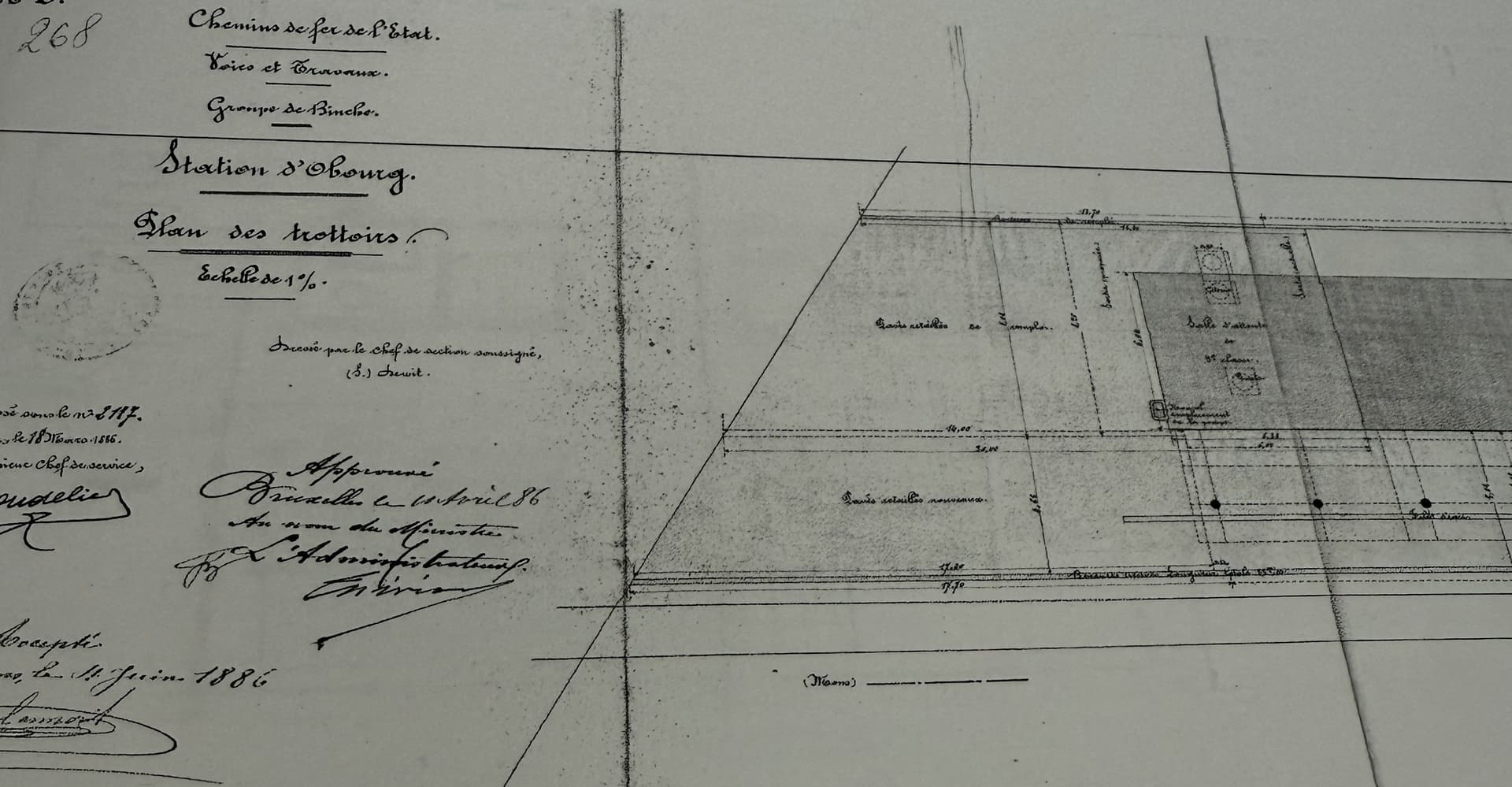

** Spoil Alert **

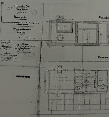

Les plans de la gare sont chez Miss Pèlerin …
Et Monsieur Gaston a déjà évalué l’implantation de la gare avec ses trottoirs et quais.
PS: et avant que vous posiez la question, oui je vais les rendre public avec les cotes en mm à l’échelle 1:87 pour ceux qui voudraient refaire ce bâtiment. Une fois ma réalisation terminée évidemment :slight_smile:
