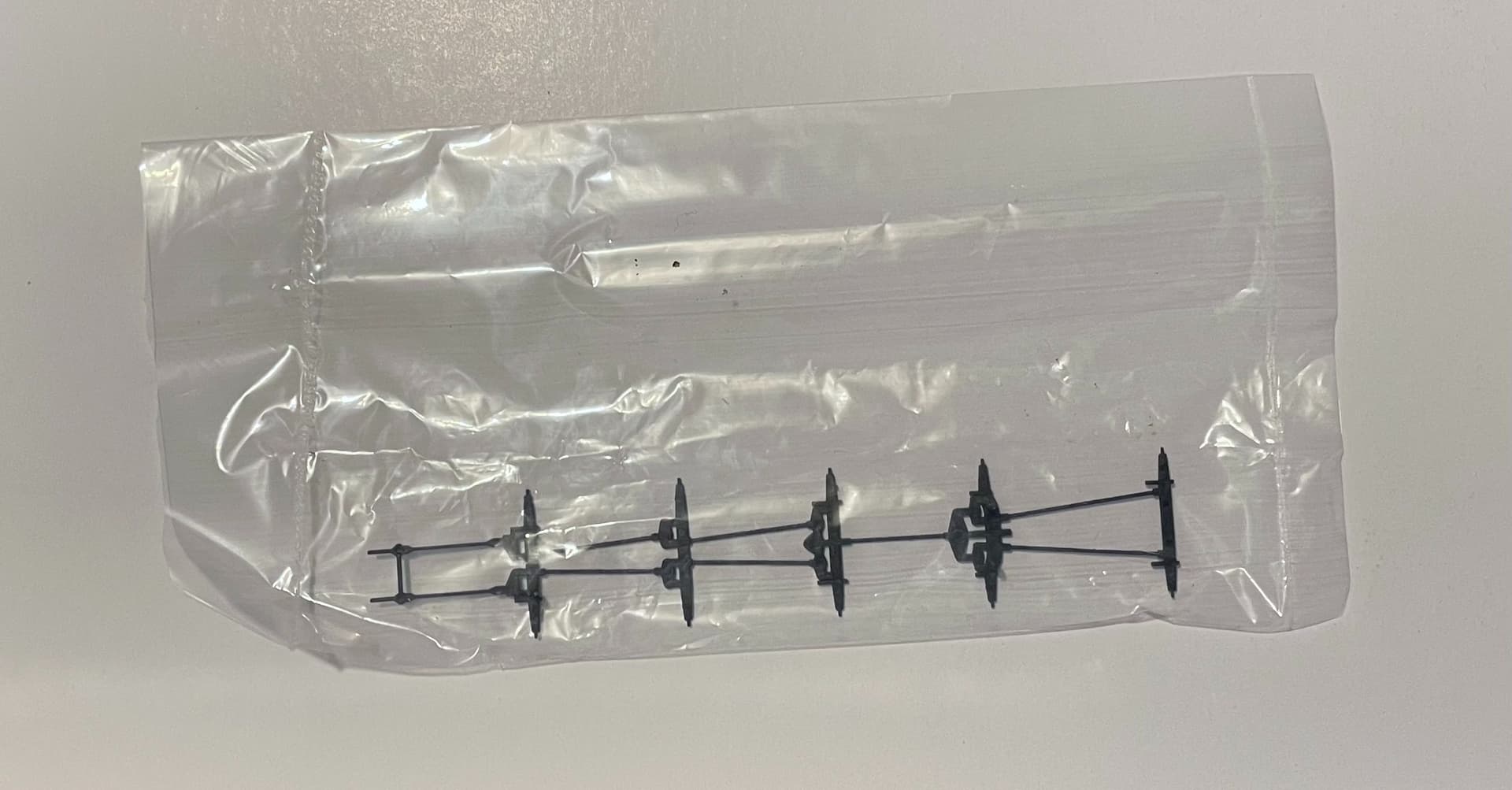

Le ski est monté sous la machine, ce qui a exigé de supprimer la timonerie de freins …
… qui est du reste fournie dans la boite:

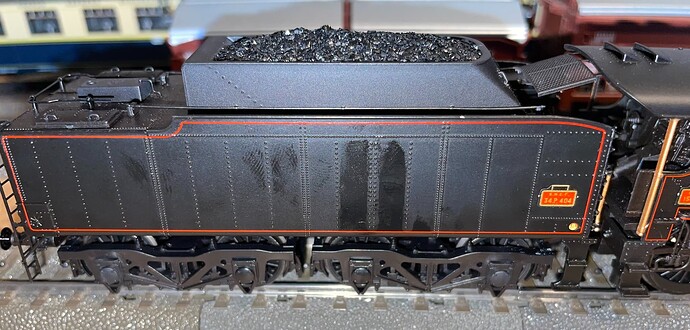

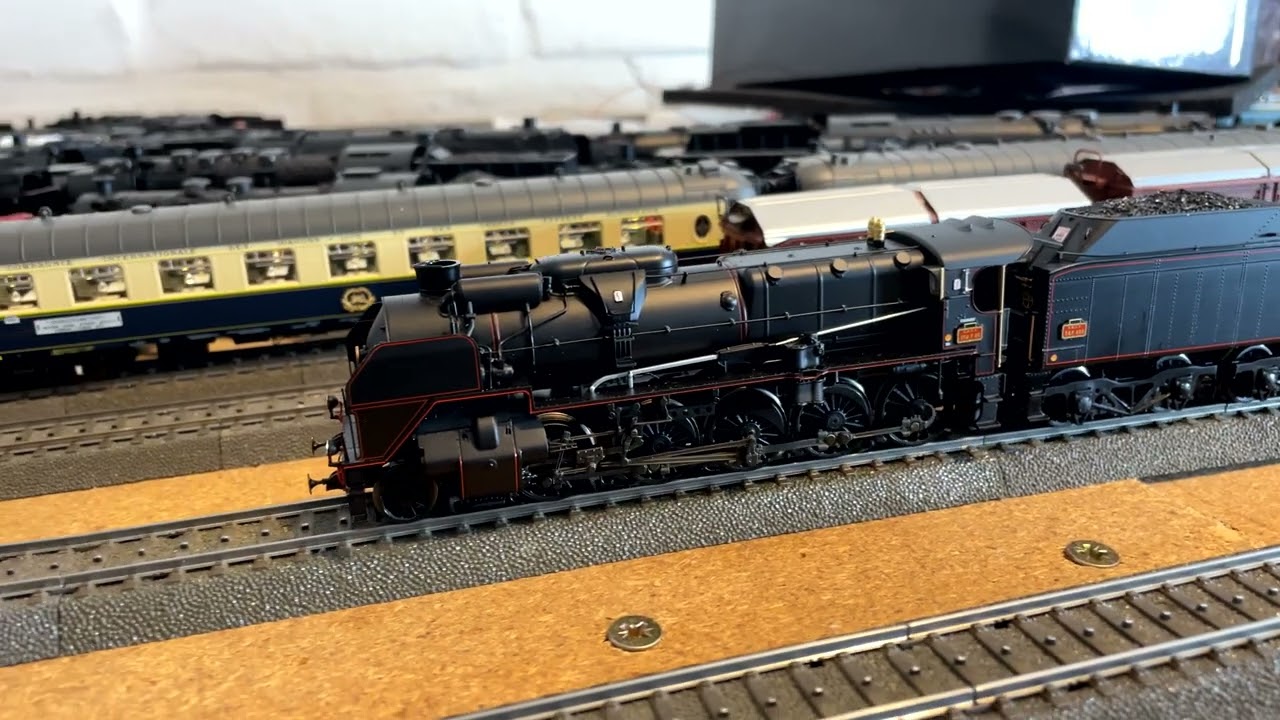

Quelques photos du modèle dans sa version noire de la région Est :heart_eyes:
La fameuse excentrique qui doit être recalée …
L’impression de puissance est bien là :slight_smile:
La reproduction du charbon est particulièrement bien rendu :+1:
