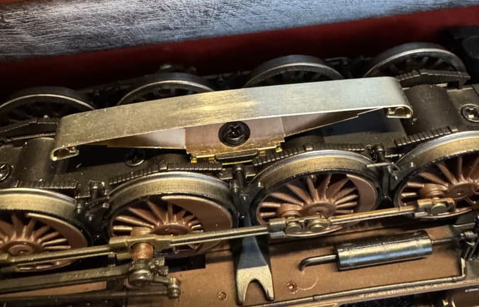

Concernant les modèles 3 rails, Mr Demantes m’a très gentiment proposé de me fournir des skis pour essayer de faire fonctionner ces modèles sur du 3 rails.
Ces skis se montent en dessous de la machine après avoir ôté la timonerie:
Ski
(photo aimablement fournie par Mr. Demantes)
Je vous tiens au courant (je devrais les recevoir d’ici 3 à 4 semaines).
