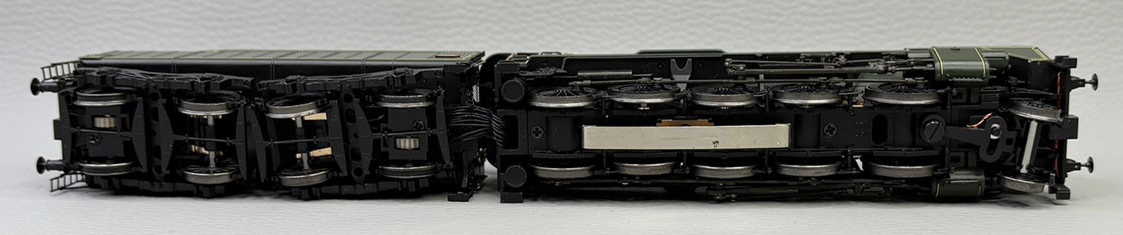

Le dessous de la version 3R:

Mais qu’on t il fait chez R37 ! Commercialiser une locomotive inutilisable sur la plupart des réseaux. Je vois plusieurs problèmes qui peuvent occasionner ce dysfonctionnement :
  1. Le manque de débattement des 5 roues médianes (en latéral et en hauteur)
  2. Le manque de jeu latéral dans les embiellages
  3. Le manque de poids dans la chaudière
  4. La pression sur le bissel avant
  5. Le profil des roues
Bien évidemment, les 5 problèmes peuvent être de concert pour arriver à ce fiasco.
Visiblement, ce n’est pas tellement mieux en 2 rails, donc la conception est mauvaise, c’est le genre de ratage qui peut couter chère à R37, car qui va se lancer à l’avenir dans l’acquisition d’une nouvelle locomotive.
Reste la vitrine, la ligne droite ou les voies de garage en prenant les aiguillages droits :flushed:
Oui je trouve cela assez ahurissant aussi. Ce sont de graves problèmes de conception là, et je pense que même le plus motivé des bricolos jettera l’éponge pour rectifier ce mer**ier.

Je suppose que tu parles des essieux moteurs ?
En 1:1, si le premier essieu moteur n’était pas pris dans un bogie Krauss-Helmholtz on fixait souvent le 1er et le 4e essieu (sinon, c’était le 2e et le 4e), les autres recevaient un certain jeu latéral de l’ordre de 50 à 100 mm si j’ai bonne mémoire.
Bien entendu tous les essieux étaient suspendus donc avec du jeu vertical, mais avec des balanciers les reliant ce qui fait que la loco était suspendu en 6 points, rarement en 4 ou 8 (même pour ces gros engins).
Ce n’est pas transposable tel quel sur la petite échelle, mais il est vrai que plus les boudins sont fins, plus il faut avoir fait de bonne pose des rails et plus la suspension souple des essieux devient importante. Sauf que là encore il est impossible de refaire à l’échelle ce qui se faisait en 1:1 avec des engins de 100 tonnes de poids. La dynamique ne peut pas être réduite à l’échelle.
Il faut donc un système roue - rail cohérent. Si on a des rails comme ceux de Märklin avec des ruptures de rail aux coeurs d’aiguillage rélativement importants, il faut que la roue puisse rouler sur le boudin. Ce qui nécessite un boudin correspondant aux aiguillages, donc aux normes Märklin. Si on veut des roues fines, il faut des rails correspondants, avec des aiguillages aux coeurs mobiles, ou avec un support du boudin adapté (les adeptes du RP25 vont me lapider), et que toutes les roues de tout le parc s’y adaptent.
Franchement, si j’étais arrivé à ce point je me demanderais si le 3rails est encore le bon système pour moi ou si je ne devrais pas passer dans le camp des 2railiens où tout est mieux adapté à mes critères.
Le problème ici, c’est que le fabricant ne nous laisse pas le choix, soit tu prends en RP25 ou assimilé, et tu te dém(heu)des avec tes rails, soit tu laisses. Dommage.
Tu es sévère. Le monde 3railien a clamé leurs modèles, ils ont fait ce qui leur est possible sans construire le modèle deux fois - il n’est pas possible d’aller plus loin sans vraiment reconstruire les châssis soit avec des écarts entre les essieux plus grands afin de pouvoir loger les boudins soit en diminuant le diamètre des roues ce qui nécessite de revoir tout le train roulant si on ne veut pas sortir de toutes les limites normatives (attelage, hauteur de tampons, gabarit).
