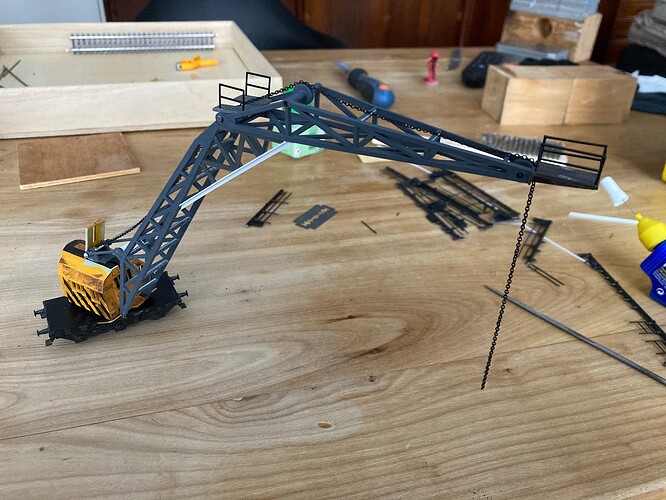

Et voilà ce que donne l’ensemble :
Reste à rajouter les deux échelles, découper et peindre soigneusement les liaisons ainsi que les plateformes, mettre la cabine à la bonne couleur et ce projet commencé en 2023 sera lui aussi enfin terminé !
Je sais, c’est grossier et surdimensionné, mais comme disait Pierre De COUBERTIN, “l’important, c’est de participer” … Elle sera très bien en arrière plan en tant que figurante !
Je file continuer, à plus tard !
Superbe, … quel travail!
Une petite suggestion : rajouter peut-être des contrepoids à l’arrière de la cabine pour compenser visuellement le poids et la taille de la flèche de la grue.
On attend le résultat final avec la peinture !
Amitiés
Salut Thierry,
Comme d’habitude, tu précèdes mes idées !!! Figure-toi que je me suis même posé la question de rajouter des contre-poids réels en plomb ou dans un autre matériau …
Je vous tiens informé

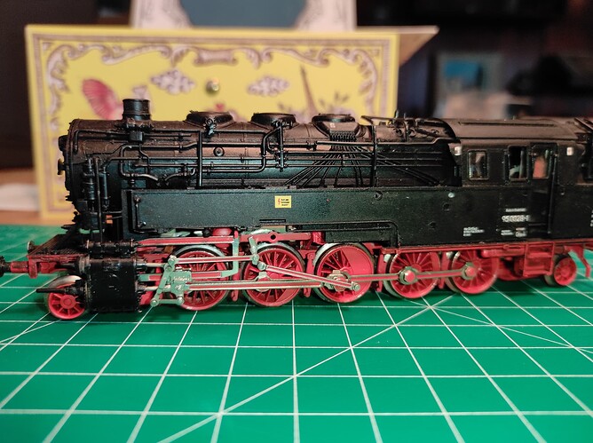

Et voila le prochain mini projet : un ensemble de deux BR 95 Piko (datant de l’époque de l’ancienne DDR) en double traction. Je les destine à être tractées par une troisième qui serait motorisée !
J’ai eu les deux modèles pour 60 € pièce bien que encore neuves dans leur boite d’origine avec les pièces.
Je les ai donc demotorisées afin de les rendre facilement tractables :
Afin d’améliorer leur aspect, j’ai peint le cerclage des roues et le moyeu en rouge.
L’une a déjà commencé à être patinée, l’autre doit recevoir ses pièces de super detaillage.
Malgré leur âge, ces modèles restent très bien gravés et très bien détaillés.

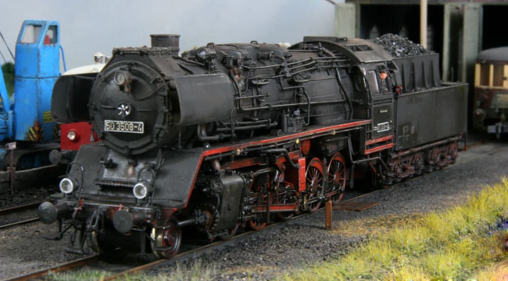

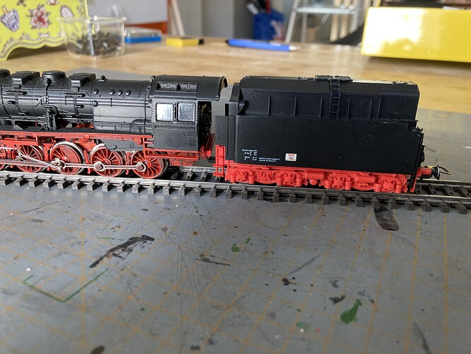

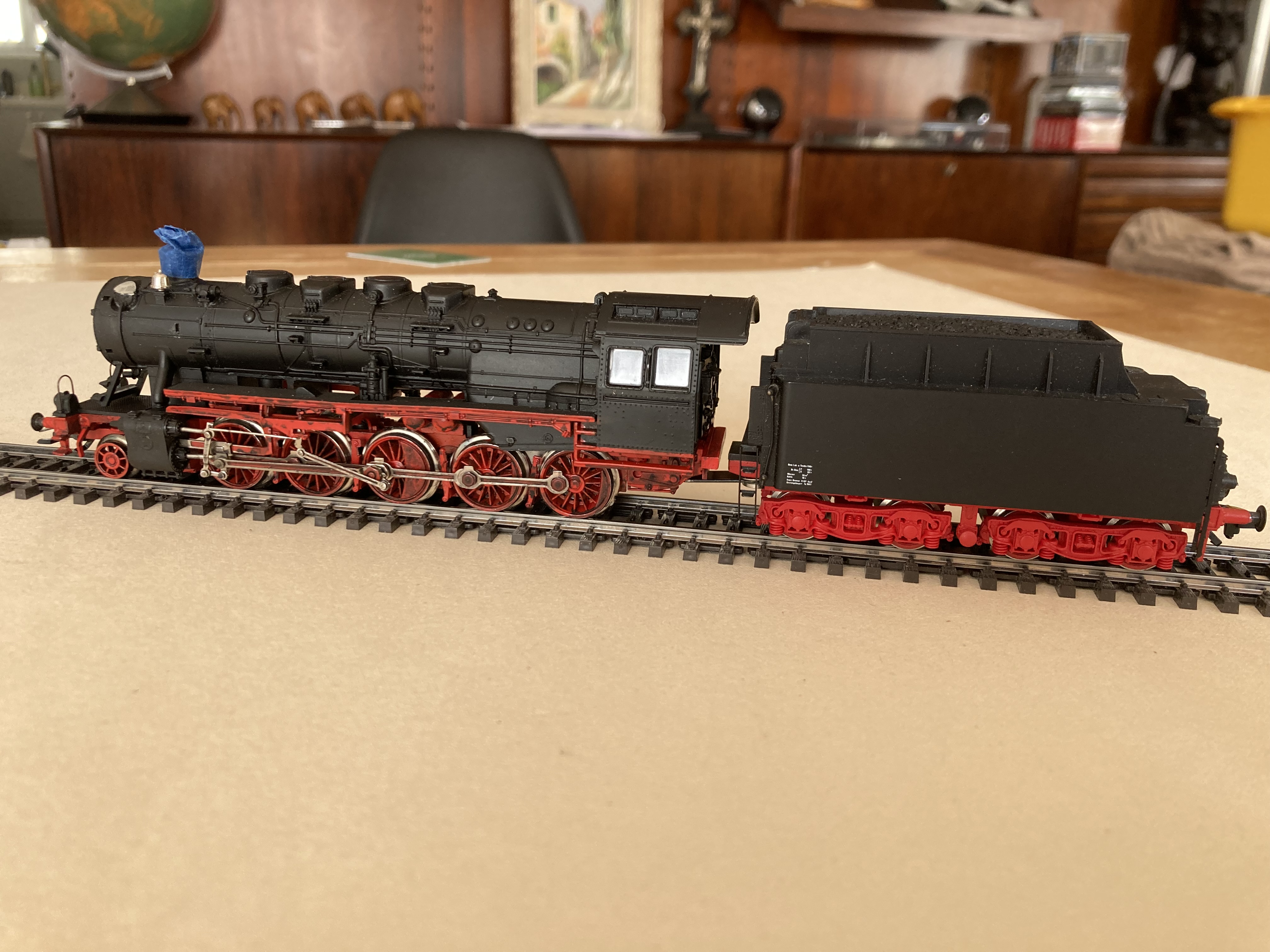

La reconstruction de la BR50 est terminée : j’ai reposé un attelage à l’avant
Et j’ai rajouté un tender :
Le rajout du réchauffeur de type « Rekolok » typique des machines de la DR Est-Allemande se fera plus tard.
Je suis content de cette petite transformation (back dating comme disent les spécialistes des voitures de collection).

Hello Fred,
Fameux travail et très réussi !

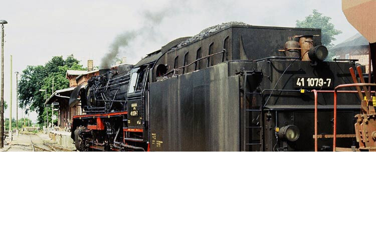

En faisant des recherches sur mon modèle, je suis tombé sur plusieurs photos sur lesquelles ont voit un ou deux tonneaux / bidons à l’arrière des tenders des machines à vapeur est-allemandes : savez-vous à quoi cela pouvait-il servir ?
@KBS-970 : toi qui connaît bien le sujet, as-tu une information ?
Les photos sont tirée du site de Franck JÜRGENS Altmarkeisenbahn - In Vorbild & Modell- qui est une mine d’or d’information. Il fait également des modifications / reconstructions incroyables : Zweirad Juergens (altmarkeisenbahn.de)

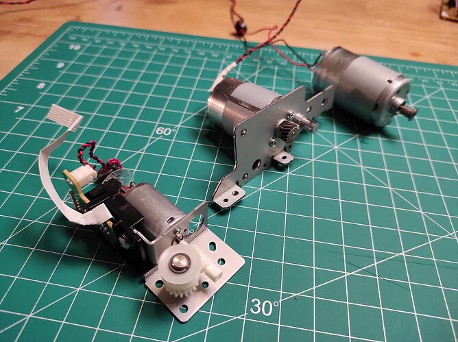

J’ai trouvé il y a quelques semaines une imprimante relativement récente déposée sur le trottoir. J’en ai donc profité pour récupérer les moteurs et le transformateur :
Ça me fera un bon système d’entraînement pour le pont tournant (celui que j’avais acheté en 2021 est trop haut).
Je réserve celui de mon amie @Julaye pour la V2 du réseau !

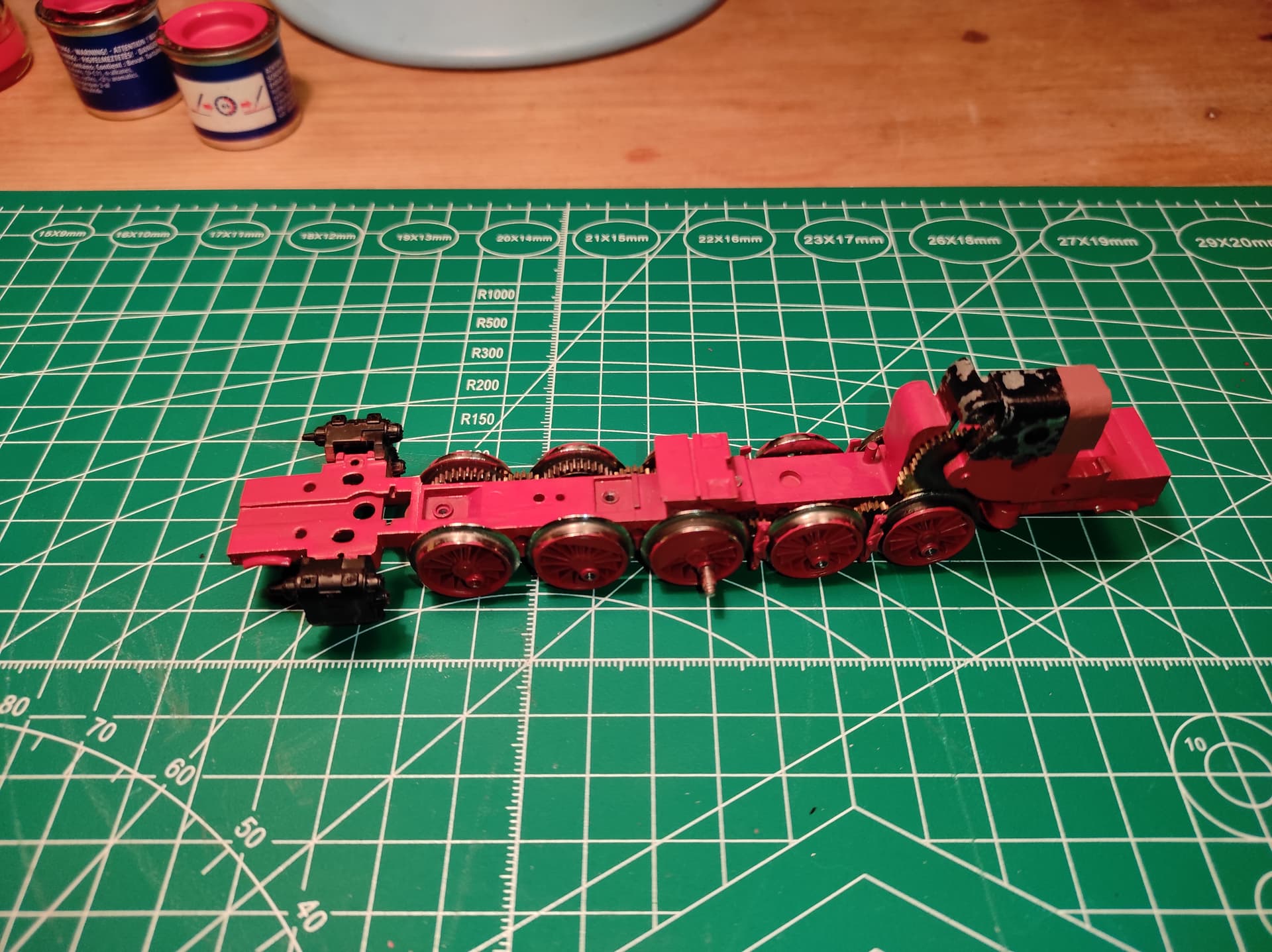

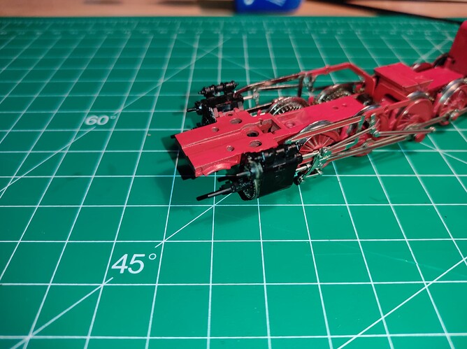

J’ai donc pu terminer dimanche dernier l’usinage du châssis de la donneuse (la BR 85 ancien modèle 3309) :
Il m’a fallu enlever l’essieu de tête afin de pouvoir usiner comme je le souhaitais et ne pas risquer d’abîmer les roues (comme je l’ai malheureusement fait avec le châssis de la BR 50 …) :
Voilà le résultat :
Nettoyage de la limaille à l’essence F :
Masquage des pièces mobiles afin de passer une couche d’apprêt :
Application d’une couche d’apprêt type rouge brique (idem carrosserie de voiture) :
Puis peinture châssis et roues (j’ai oublié un bissel !!! :face_with_symbols_over_mouth:) en rouge des locomotives DR avec le RAL 3001 “Signalrot” (merci à @KBS-970 pour m’avoir donné les bonnes références en son temps)
on remonte la roue et je fais soigneusement sécher le tout pendant mon déplacement de cette semaine à Cannes.
Samedi prochain je pourrai remonter l’embiellage, fixer la carrosserie et remonter la motorisation !
A suivre !!! J’ai hâte de terminer pour de bon ce projet …

J’ai supprimé la tête des cylindres sur le châssis Märklin afin de pouvoir recoller ceux de la BR 95 Piko qui sont plus gros afin de conserver l’allure si caractéristique du modèle.
Nettoyage des pièces de l’embiellage à l’essence F : les coupelles aimantées de chez Lidl sont parfaites pour ne pas perdre les petites vis et autres pièces (et elles ne craignent pas les produits dérivés du pétrole)
Remontage après pas mal d’ajustements :
Je recolle les têtes de cylindres du modèle Piko sur le châssis Märklin :
C’est du trompe-l’oeil, mais ça fait bien illusion (j’avais commis l’erreur de penser pouvoir reprendre tout le système sur ma première tentative) :
Il me reste à passer de la peinture noire sur le haut du carter moteur afin qu’il ne se voie pas dans la cabine, caler définitivement la caisse et faire les derniers ajustements.
