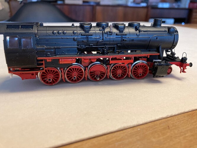

La reconstruction de la BR 50 continue avec la peinture et la patine du train roulant et des bielles :
Tout a été repeint en rouge “Feuerrot” RAL 3000 (couleur de la DR) et j’ai soigneusement ôté les pare-fumées afin de commencé à supprimer le réchauffeur de type DB :
Je me suis aperçu que cette toute première génération de 3084 avait un embiellage plus simple que les générations suivantes. Tant pis, je ne le savais pas. Les suivantes seront mieux détaillées…
