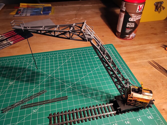

J’ai rajouté un triangle sur la flèche supérieure, ce qui m’a permis d’y fixer tout d’abord une traverse horizontale confectionnée dans un profilé en U de chez Walthers,
puis de coller le même profilé mais verticalement cette fois-ci en perçant quatre trous qui vont servir à passer les câbles haubans :
Afin de ne pas faire porter tout le poids de la flèche sur ces simples câbles, j’ai collé les deux flèches l’une à l’autre :
Et voilà ce que cela devrait donner une fois les haubans fixés …

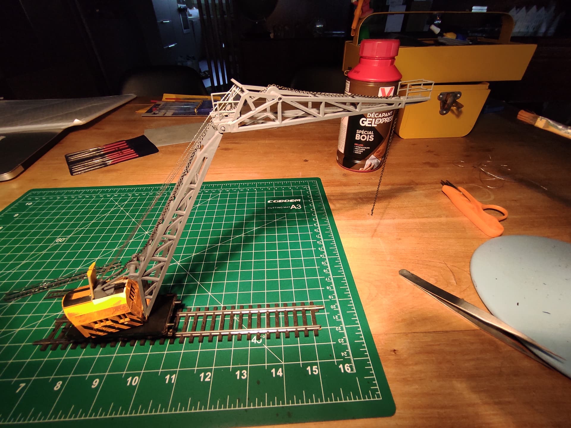

J’ai terminé la phase la plus délicate, à savoir la pose des haubans de la flèche que j’ai réalisé avec du fil à coudre spécial métallisé reproduisant les câbles aciers à la perfection (il faudra les vieillir) :
Il ne me reste donc plus “que” la peinture de la cabine et la fixation du godet et ce dernier projet de fin 2023 sera lui aussi terminé !

Vu de profil on a l’impression que la moindre charge la fera basculer ?
Il va falloir un contrepoids ?

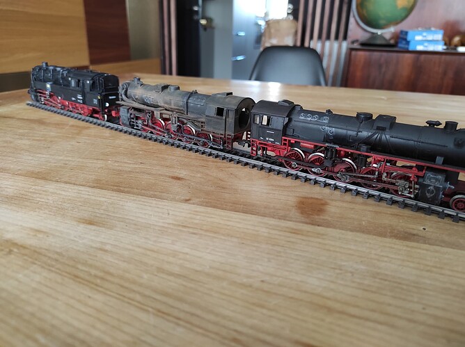

Quelques photos afin de se faire plaisir en ce dimanche de Pâques :
Voici l’état d’avancement de mon “train de ferraille” :
J’ai pû terminer la pose d’éléments de détaillage sur un tender cabine de BR50 :
Conjugué aux autres, voici ce que ça donne :

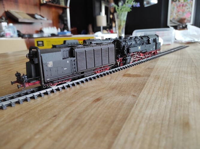

et quelques photos de la BR 95 qui pousse le tender de test de pression de vapeur :

J’avoue que le tender pression rend bien et est conforme à ce que j’attendais à un petit détail près… mais à 95 %, le résultat est là ! il manque la dernière passe de patine, je vais profiter des longs ponts du mois de mai pour finaliser, ainsi que les autres tenders.
