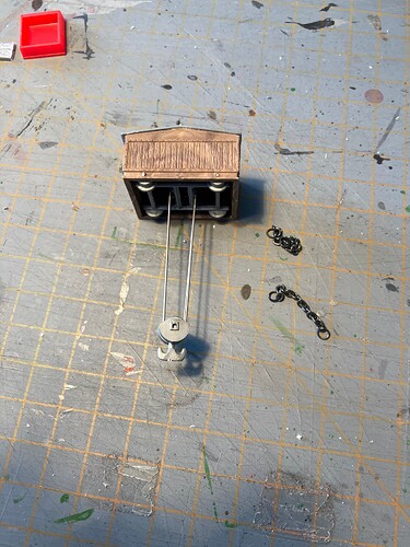

J’ai repris toutes les petites choses qui étaient en attente depuis un an. J’ai commencé au hasard par le chariot du pont transbordeur Kibri que j’avais sauvegardé de mon réseau en voie M d’il y a 35 ans …
La partie droite du câble était décollée : en voulant recoller et redresser les câbles, tout est parti en vrille … J’en ai donc été pour refaire un câblage complet …

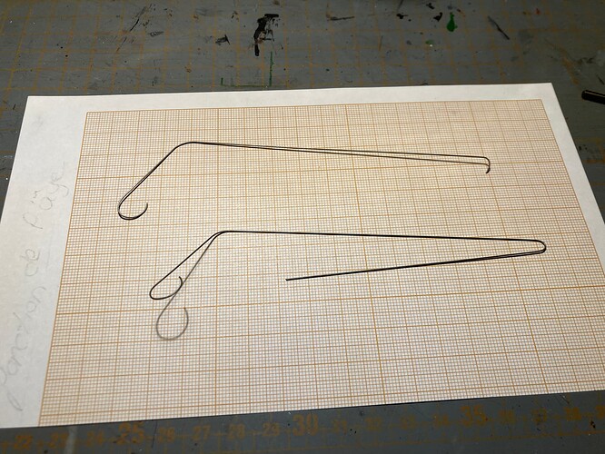

Après mûres réflexions et essais malheureux (plastique, fil à coudre), j’ai opté pour de la corde à piano de 1 mm de diamètre :
Après courbure au bon diamètre des poulies et découpe à la bonne longueur :
Je confectionne 4 ergots et je les colle à la cyano, ainsi que le crochet :
Chariot réparé ! J’ai rajouté les chaînes récupéré sur le wagon-trémie :
Il ne manque plus qu’un petit raccord sur le support de toit et cet équipement sera de nouveau opérationnel !

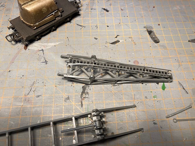

Je suis donc tombé sur ces vieux restes d’une ancienne grue portuaire Kibri :
C’est grossier, mais ça sera mieux que rien …
Je sépare les deux éléments et prends les mesures pour réduire la largeur de la flèche
Je confectionne un gabarit en carton fort afin de recoller la première partie de la flèche
ça se goupille bien et prend la bonne forme :
Réalisation des supports de la flèche :
Essai de positionnement, c’est concluant :

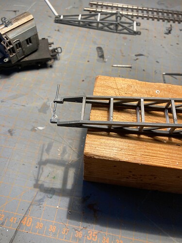

Pose de quelques compléments de traverses en profilés de chez Evergreen que j’avais utilisé pour la construction intégrale de la flèche de la grue à charbon sur portique offerte par @34martin-eric, puis améliorer la jonction entre les deux flèches.
La partie la plus délicate a été de percer l’extrémité de la première flèche d’abord avec une mèche de 1,2 mm; puis avec une 1,5 mm : exercice délicat ou j’ai un peu serré les fesses … il a fallu y aller très doucement et surtout percer parallèlement !
C’est bon, c’est passé !
J’ai donc pu installé la 3ème poulie au bon endroit :
Ce qui m’a permis de finaliser la partie de liaison flèche / cabine à l’aide des tirants également récupérer de la vieille maquette.
J’ai utiliser pour ce faire des tiges en plastique d’ornements à pâtisserie :
Une vue globale du chantier à cette fin de matinée :
Il manque deux / trois morceaux de profilés mais globalement, le résultat est plutôt pas mal :
La pose du câble en fil à coudre pour tendre et maintenir la deuxième ne s’est pas fait sans mal : j’ai même réussi à me planter le bout de la pince à épiler pointue dans un doigt !!! ![]()
Voici un positionnement à blanc avec le godet et sa chaîne maintenue provisoirement par une aiguille à couture fine :
Bon, ça reste très grossier et ce n’est pas conforme du tout, mais on va dire que c’est comme pour cette V1 de mon réseau : il y en aura une deuxième mieux réalisée et plus fidèle.

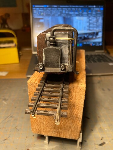

Après deux couches de Milliput et trois couches de Putty Tamiya, le coffre est enfin terminé :

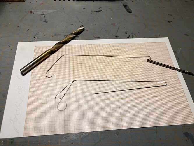

Je termine donc la tuyauterie en commençant par le tuyau de diamètre intermédiaire confectionné à partir d’une tige de laiton de 1mm de diamètre : le tracé a failli me rendre fou : j’ai dû m’y reprendre à quatre fois !!!
Ouf, c’est bon !
Mise en place du deuxième tuyau réalisé lui en acier de 0,5 mm : pas mieux … refait quatre fois …
Pose à blanc d’une dernière tuyauterie :
Il manque un dernier tuyau à faire en section de 2 mm et ce tender fort sympathique sera terminé !

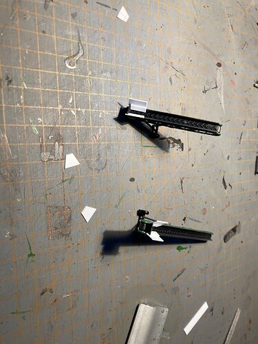

Pendant que je réfléchis à comment faire, j’ai commencé à poser les échelles elles aussi récupérées et adaptées de l’ancienne maquette :
A suivre …
Je continue par ailleurs à travailler sur le tender avec la pose des mains-courantes en tige de laiton de 0,5 mm de diamètre :
La tubulure en 1 mm s’est vue dotée de ses supports de fixation (des crochets pour mains-courantes de maquettes de bateaux) :
ça avance, mais à tous petits pas …
