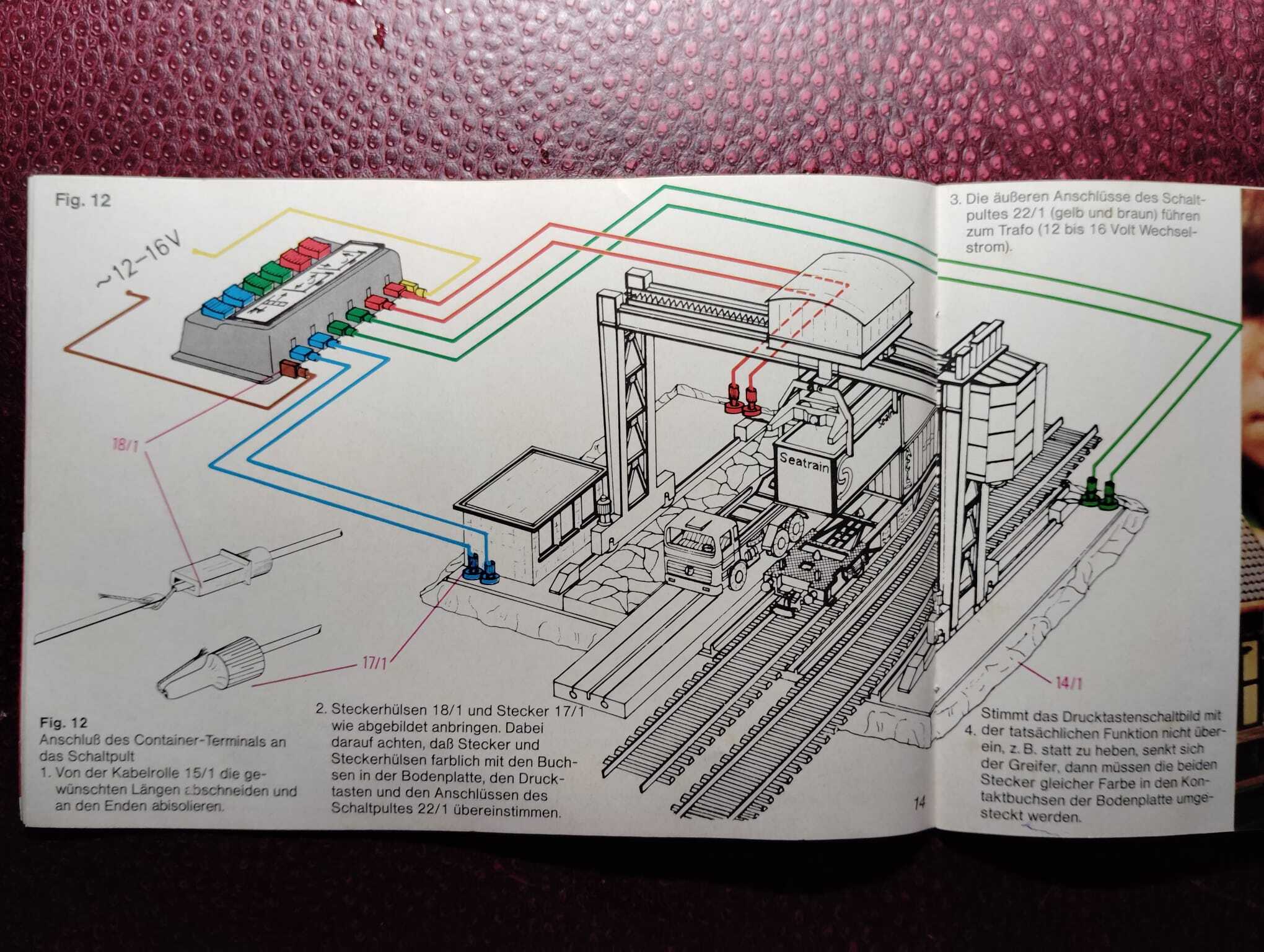

Un peu Fr et un peu De, et en H0 … mais le dessin est peut être suffisant?
Merci beaucoup. C’est de son intégration super. Je vais m’atteler à le refaire fonctionner. Je posterai des photos dans mon circuit.
