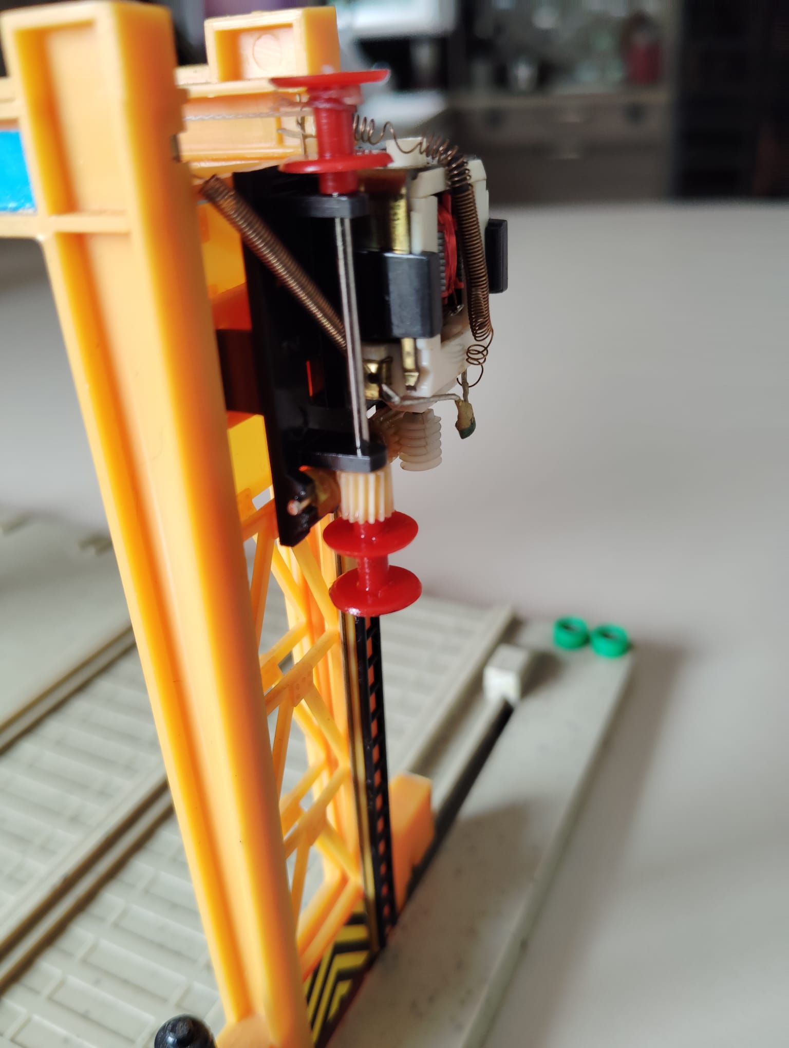

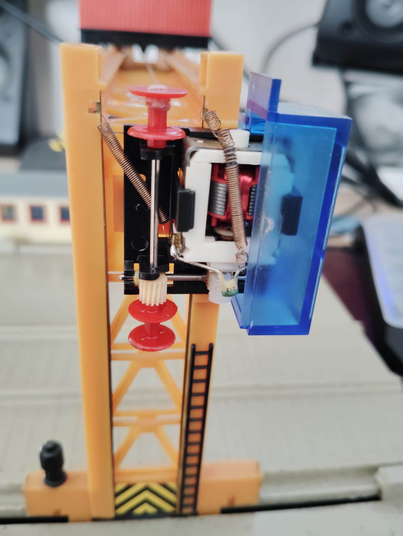

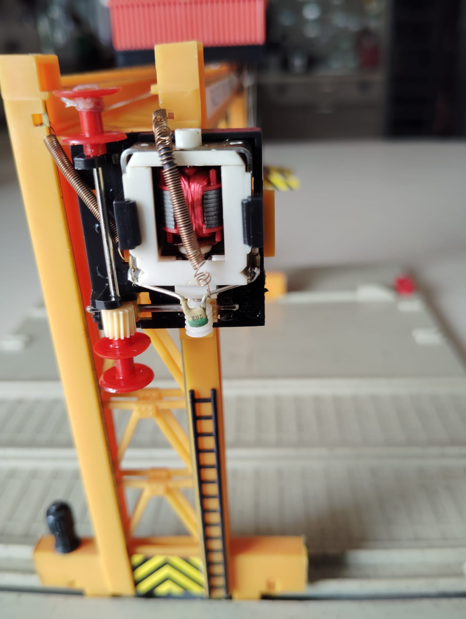

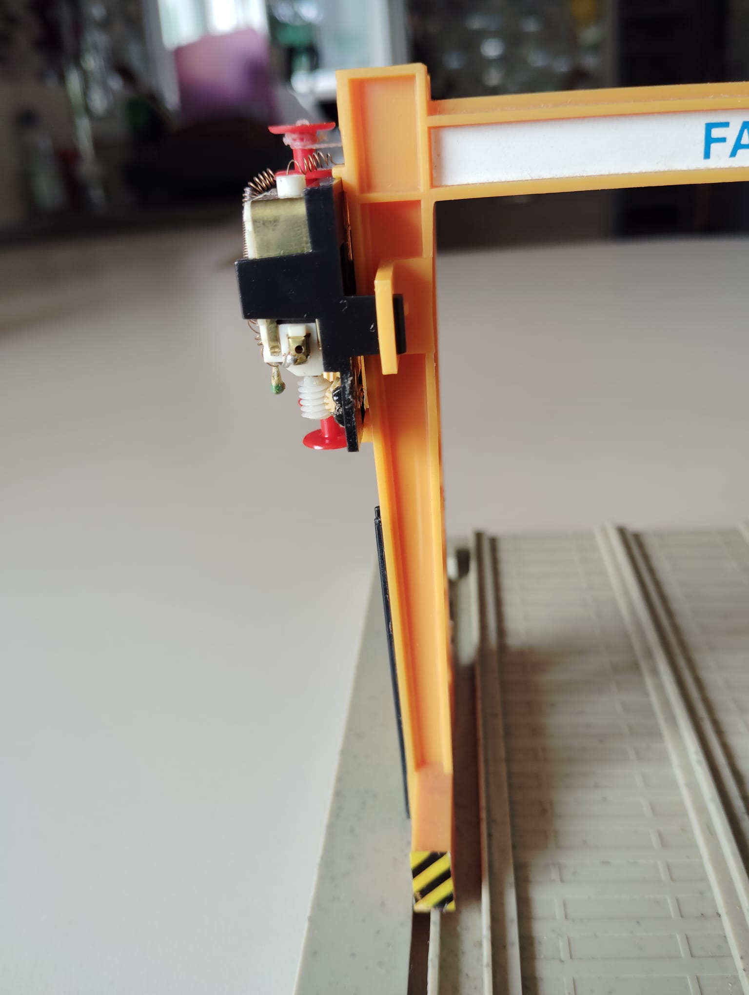

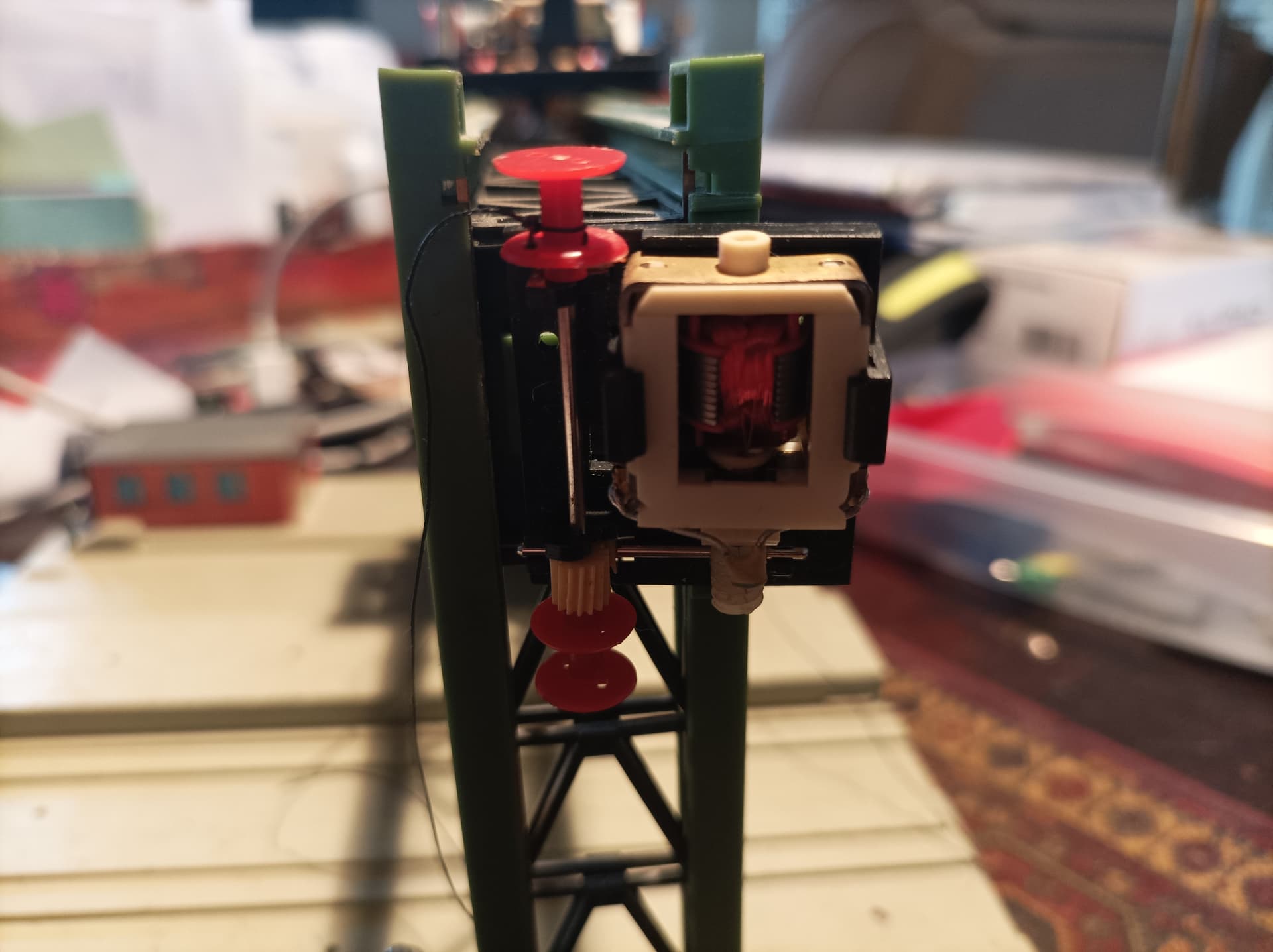

Re-bonjour, je suis en train de réparer mon portique. Le fil de traction du chariot supérieur est remis en place. Reste le problème du raccordement du moteur de traction du chariot sur les montants du portique. Auriez-vous une photo ou un dessin montrant ce raccordement ?
Je vous joins une photo du moteur en l’état actuel. Cordialement.
Bon remontage.
Cdt.
JiPé

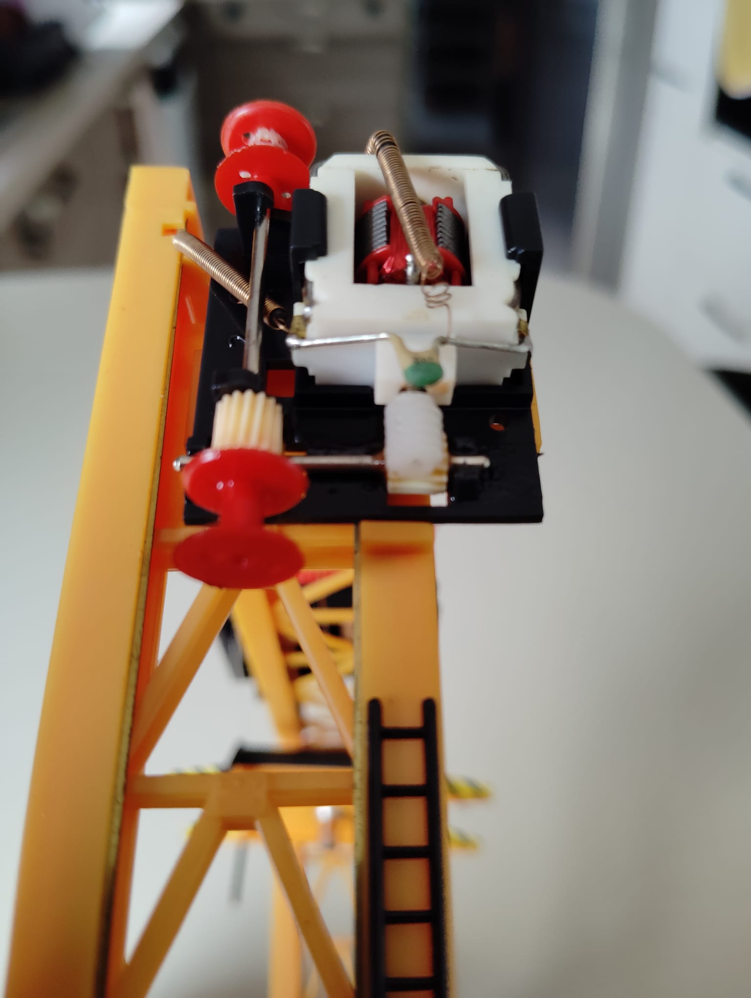

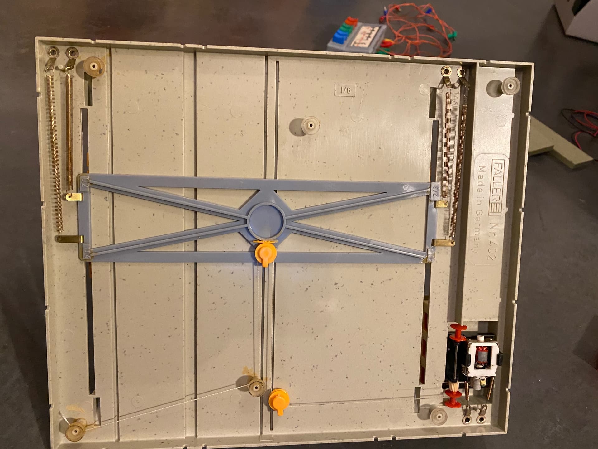

Cette photo (empruntée plus haut dans le post pose les problèmes possibles
  • Des frottements excessifs du portique sur / sous son embase. Un spray silicone sans huile pourrait grandement réduire ces frottements
  • vérifier qu’aucune pièce de frottement ne s’est usée (par exemple ce qui éloigne la pièce rectangulaire SOUS l’embase à être légèrement éloignée de la surface horizontale
  • vérifier que les 4 ressorts qui amènent l’alimentation des deux moteurs du portique sont bien souple (leur fonction est JUSTE d’amener le courant et en aucun cas de faire ressort
  • sur cette photo je ne vois pas bien le second fil d’entrainement. Y est-il?

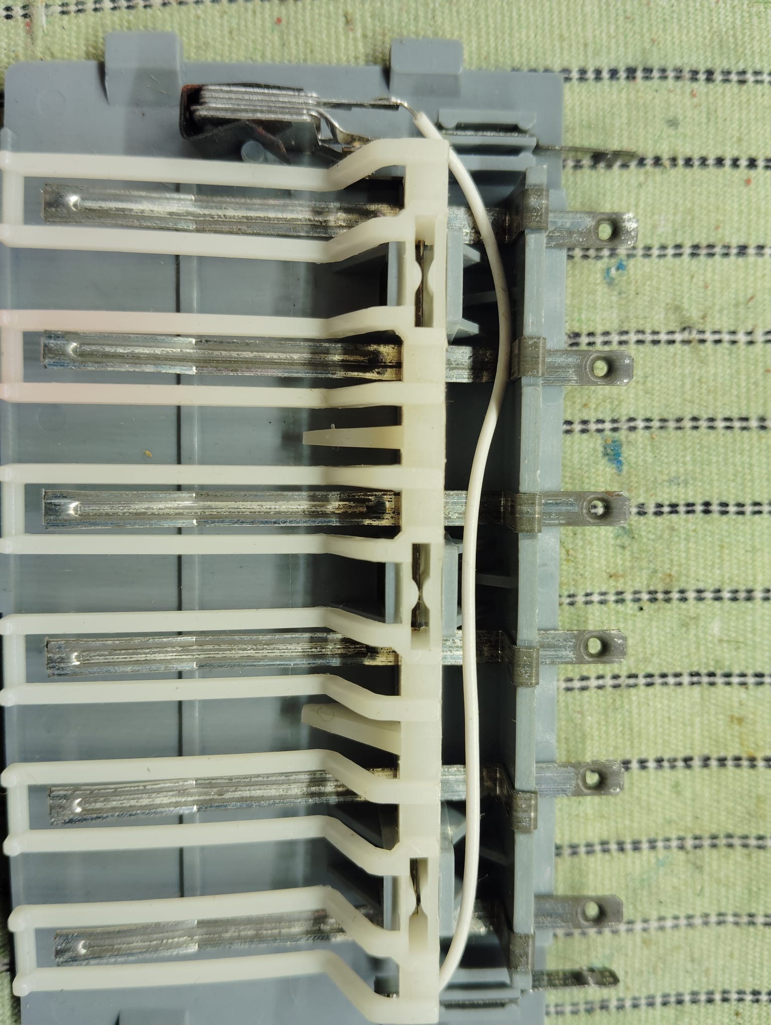

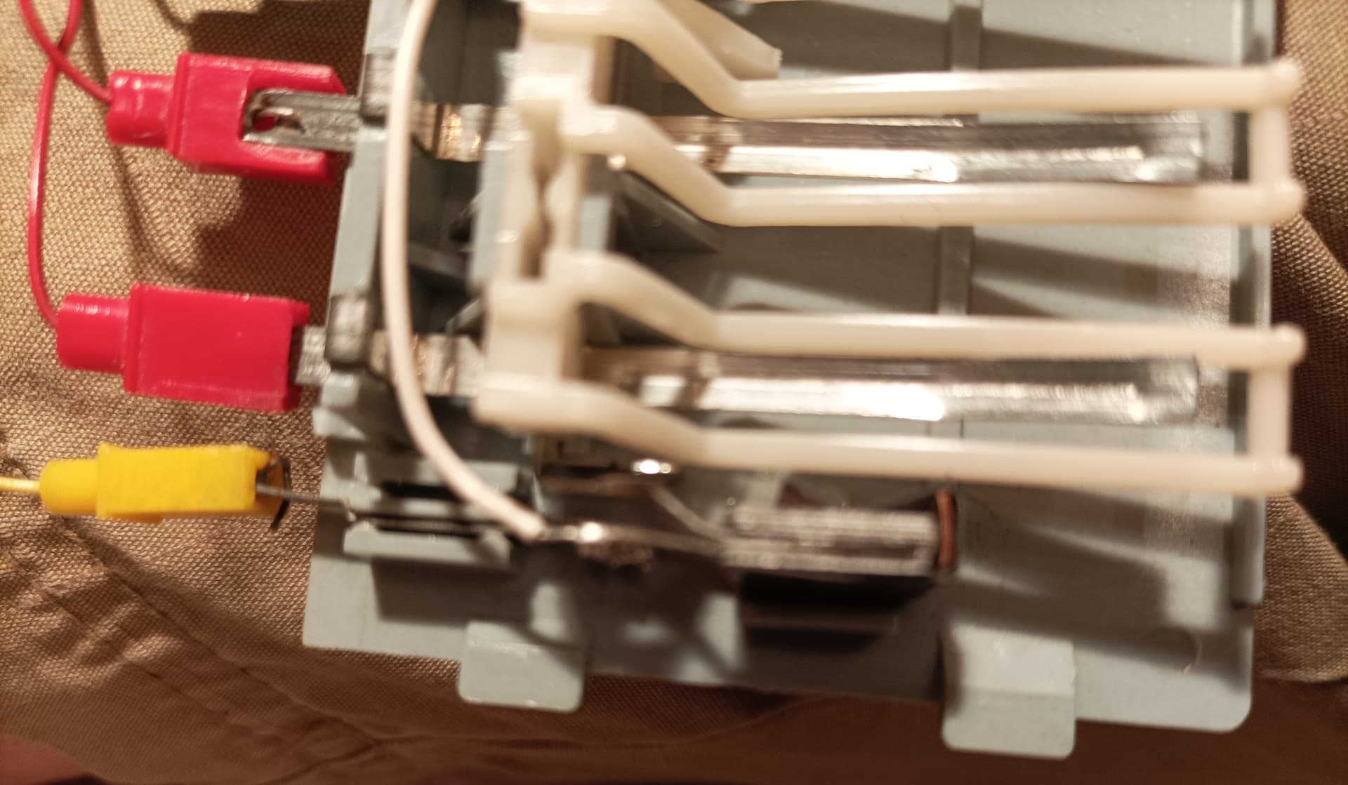

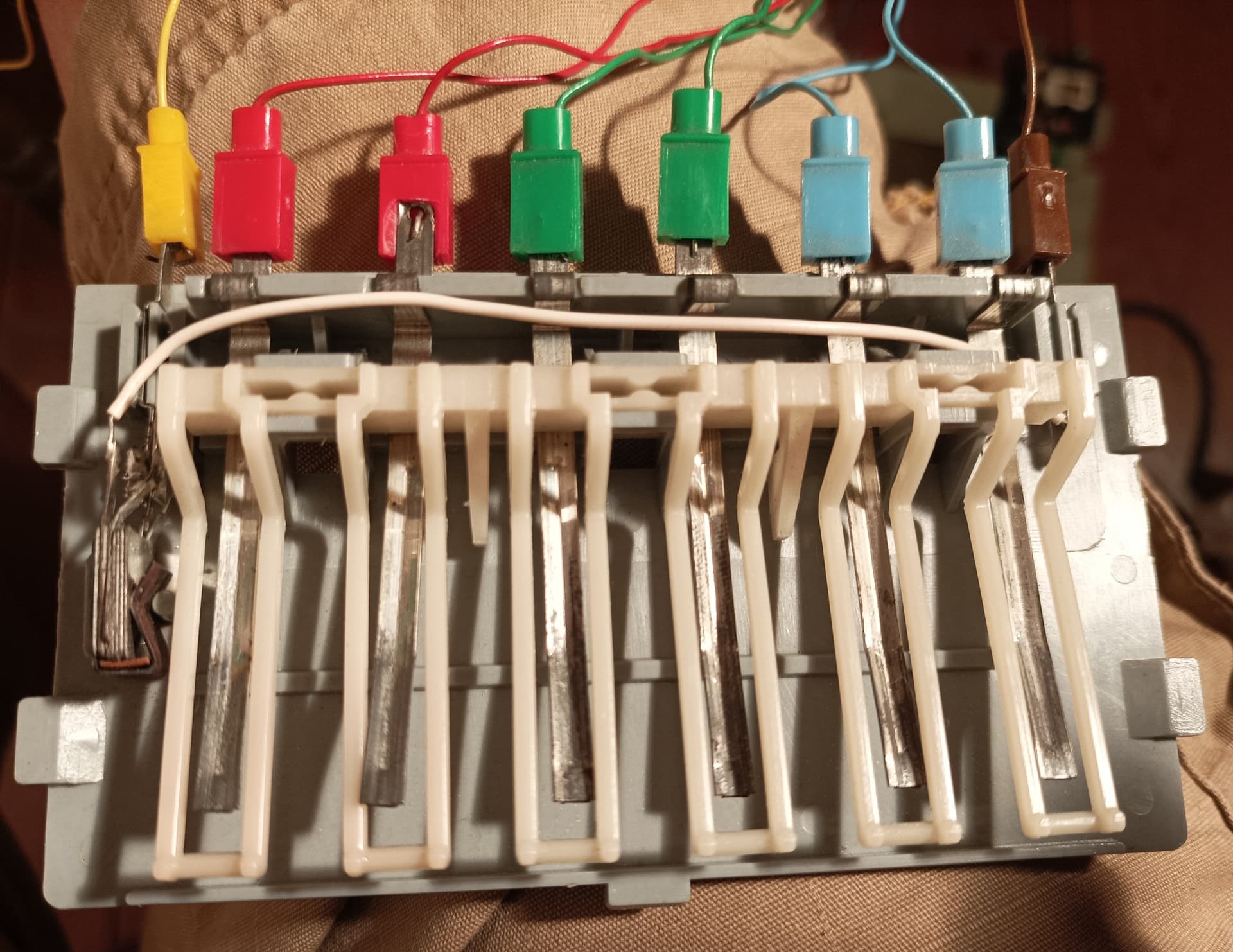

Auriez-vous des photos des branchements internes de ce boitier ?
Je vous joins des photos du mien.
Pour info
  • Continuité électrique entre jaune et marron
  • Continuité électrique entre jaune et lamelle des boutons poussoir lorsque appui sur la lamelle
  • Court-circuit sitôt le transformateur en route. Court-circuit permanent.
Pas de continuité entre le jaune et le brun (heureusement :grinning:)
Est-ce que les tests de continuité sont fait cables branchés ou pas?
Le pb ne provient pas forcément du boitier lui même mais, peut être des branchements en amont?
Perso, j’ai vérifié sans branchements filaires.
Peut être, aussi, faire des tests couleur par couleur (rouges seuls, puis verts seuls, puis bleus seuls? Un ressort de contact a peut être sauté ou s’est déplacé?
S’il faut plus …
JiPé

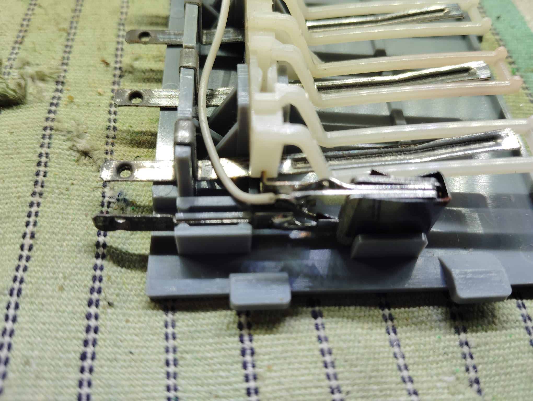

Le court-circuit était dû à un petit morceau de soudure qui se déplaçait inopinément.
Par contre, si j’appuie sur l’un quelconque des boutons poussoir, cela chauffe très fort au niveau des connexions métalliques (marron, jaune, barrette basse et barrette haute).
Une suggestion sur ce phénomène ?
