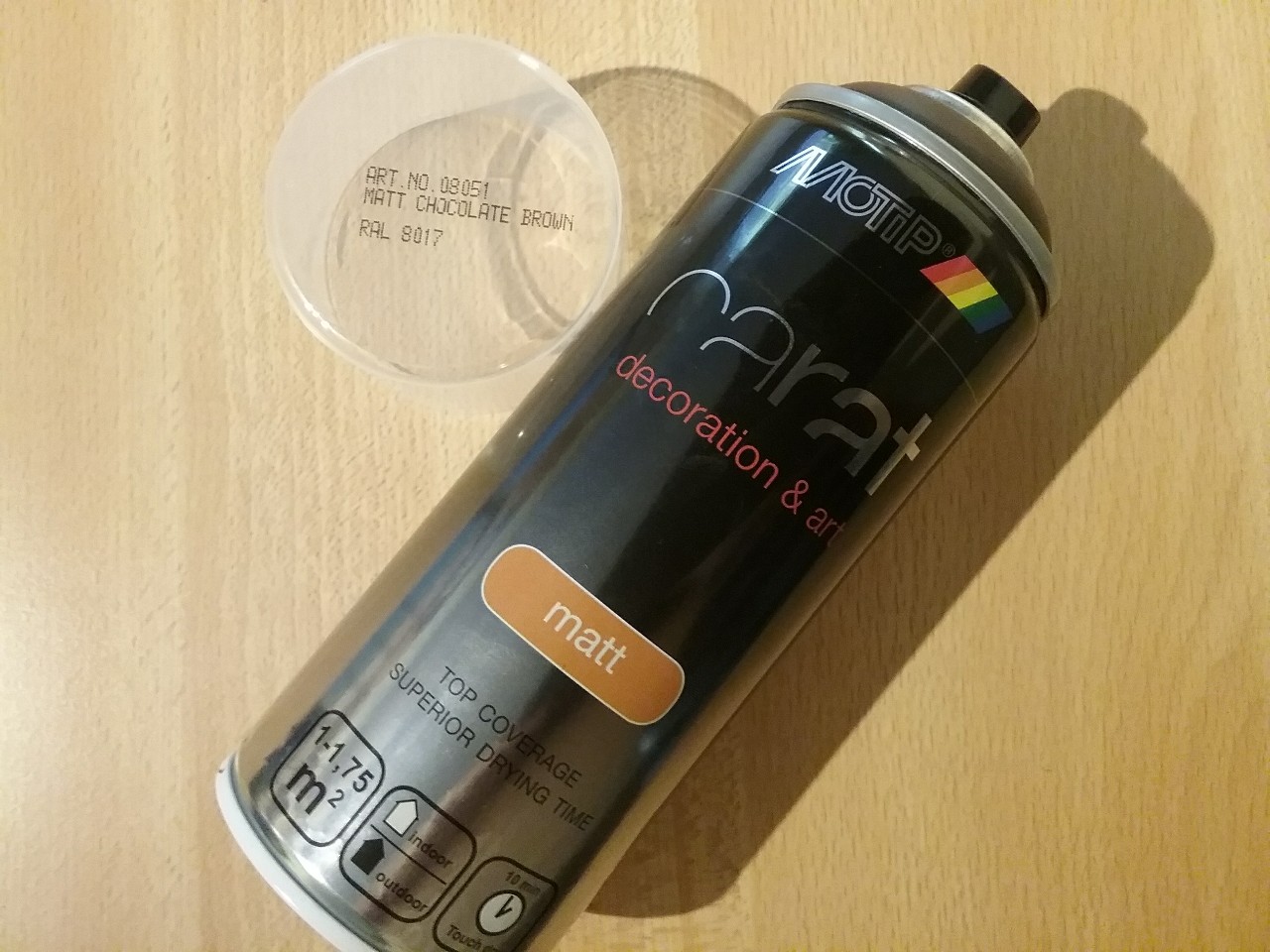

Mon choix s’est porté sur la laque en bombe Motip réf. 08051 Mate Chocolate Brown. C’est une peinture à base d’huile et antirouille. Elle convient à des surfaces traitées et non traitées comme le bois, le métal, l’aluminium, le verre, la pierre, et divers types de plastiques. Elle possède un excellent pouvoir couvrant, durable dans le temps, résiste à l’usure, aux rayures et aux produits chimiques.

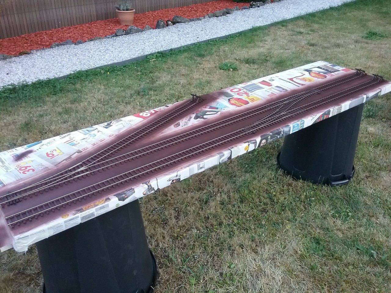

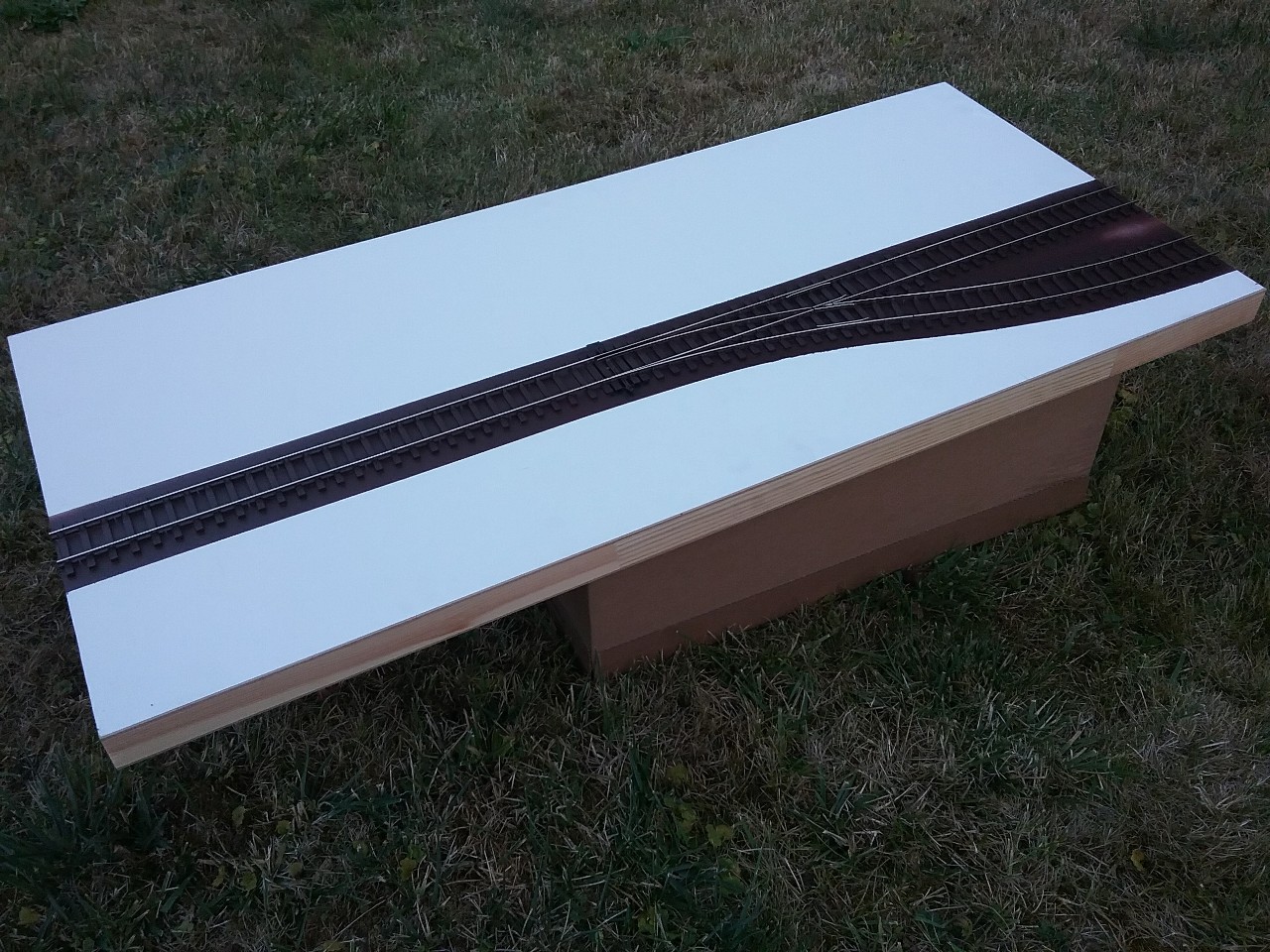

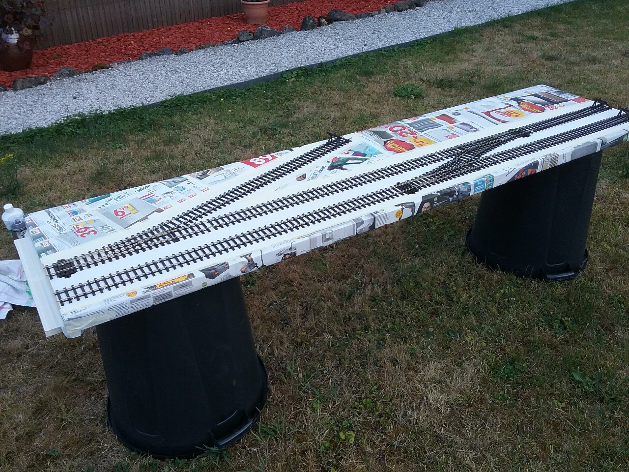

La première étape consiste à masquer ce qui ne doit pas être peint. J’utilise pour cela du ruban de carrossier (making tape) et des feuilles de papier journal ou de dépliants publicitaires.
![](https://media.3rails.fr/original/3X/6/5/6560626928a4ef5ab2a8641bf262b5e950f0dcc5.jpeg)

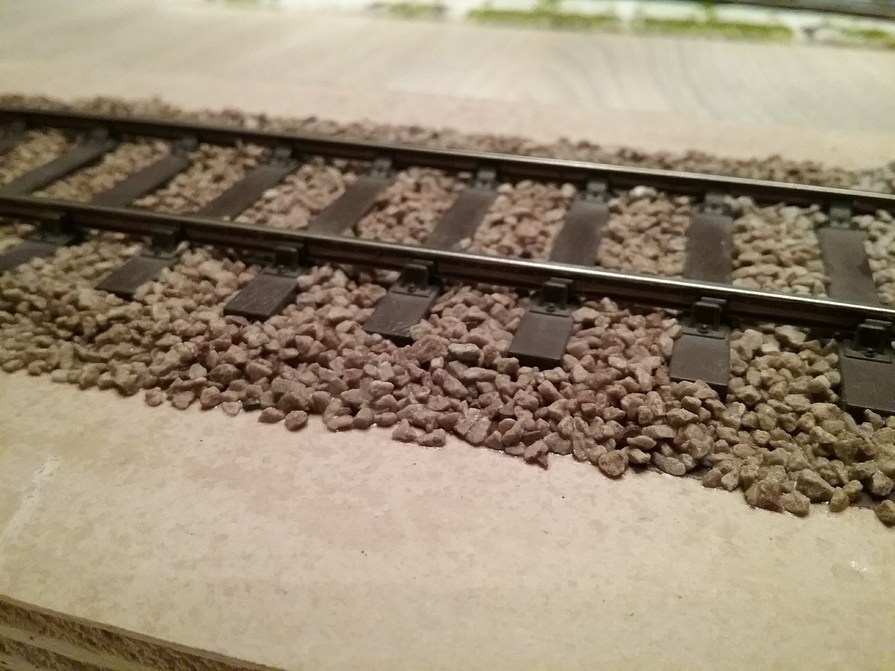

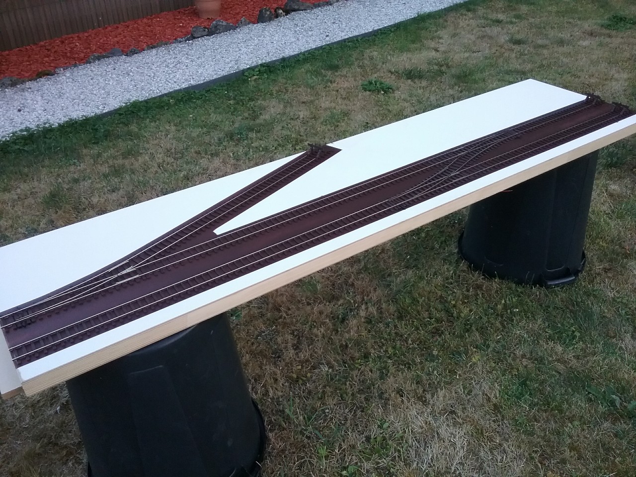

La peinture est pulvérisée en effectuant des passages légers et répétés à environ 20cm des rails, en suivant les voies, de chaque côté et selon un angle de 45 degrés. Ne surtout pas chercher à charger. Il est préférable de faire 6 ou 8 passages légers plutôt que 2 ou 3 chargés.
L’avantage de travailler dehors est de pouvoir tourner autour du module facilement.
![](https://media.3rails.fr/original/3X/f/5/f51e1b1540f3b3d77ffda4e7d937920ae7a484db.jpeg)

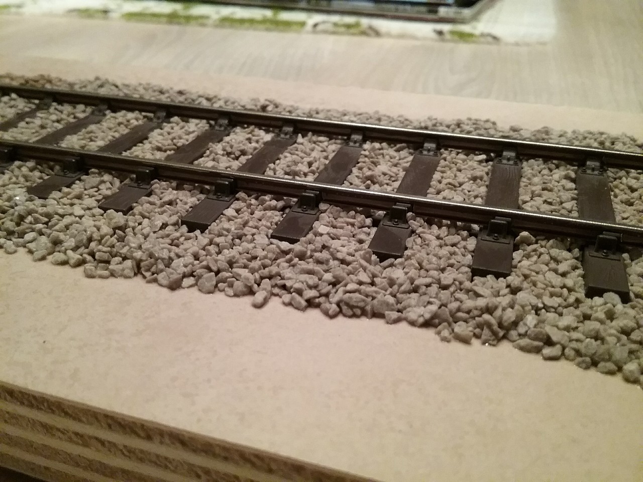

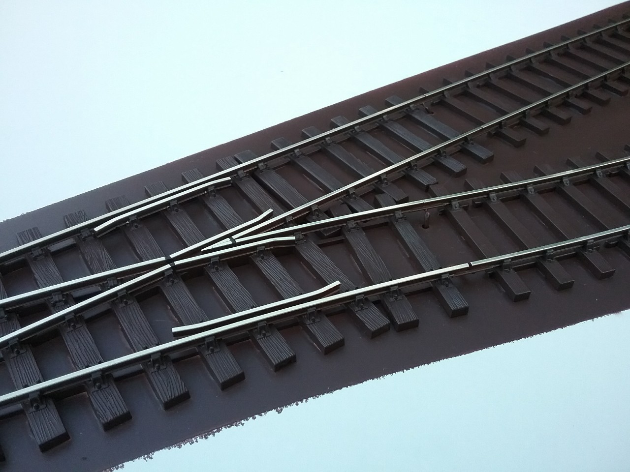

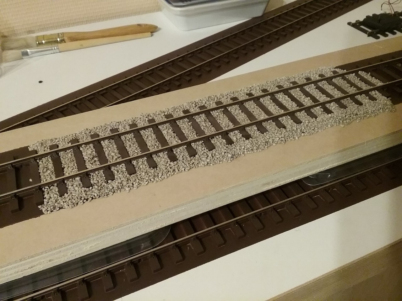

Une fois satisfait du résultat, il est important de nettoyer la surface de roulement avant séchage et durcissement de la peinture.
Cela sera fait au moyen d’un chiffon en tissus (genre vieil essuie vaisselle ou drap de lit) et de l’acétone. Il faut travailler du bout de l’index, par petites longueurs et repasser régulièrement avec du “propre”.
![](https://media.3rails.fr/original/3X/6/c/6c84842e11733c70260fac108e81ec4f3b83b631.jpeg)
On peut ensuite passer au démasquage.

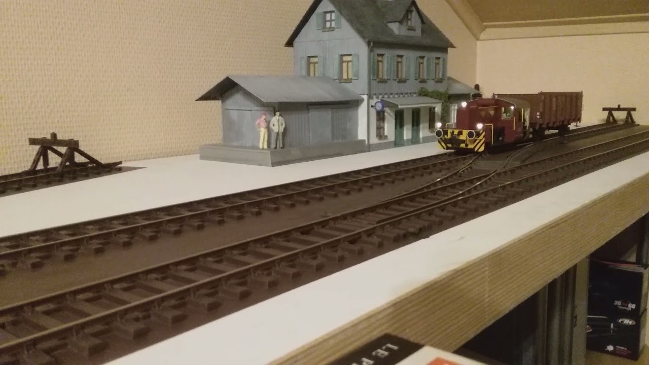

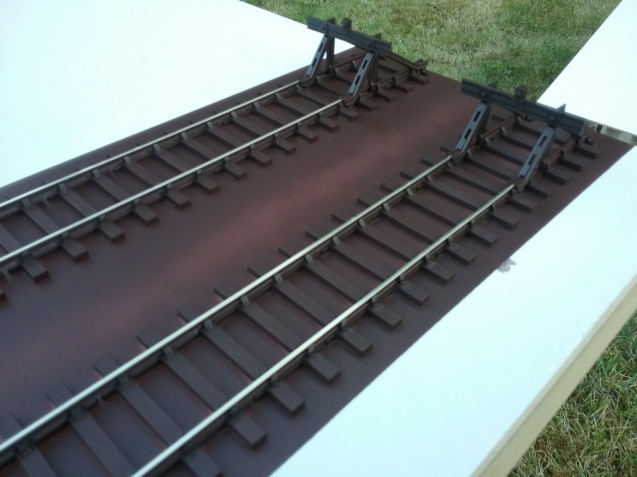

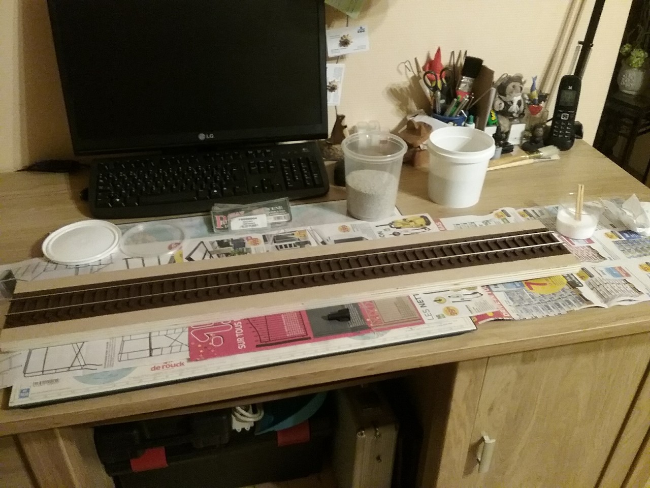

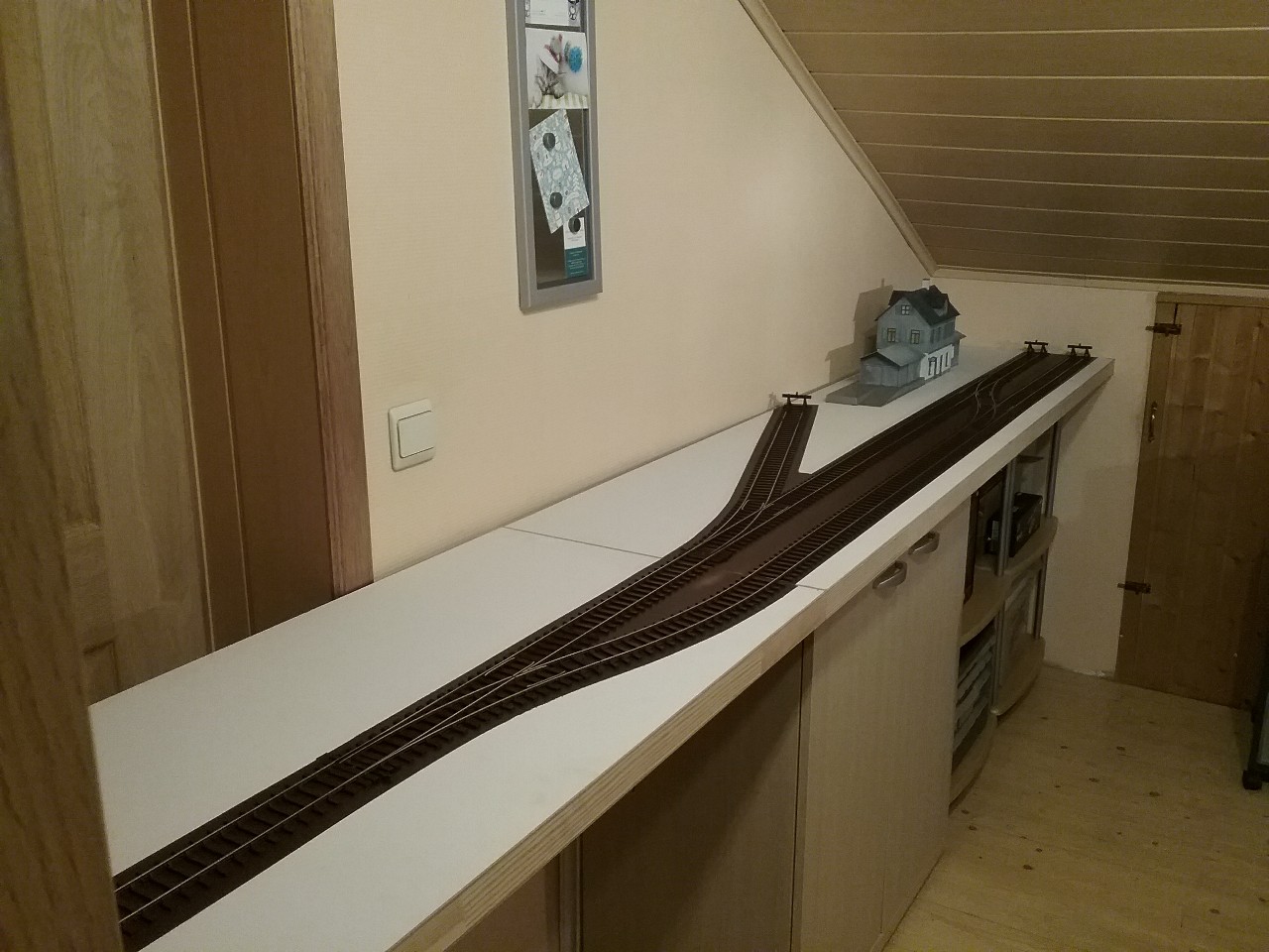

Sans compter l’opération préalable de masquage, la peinture et le nettoyage de la surface de roulement des rails à l’acétone m’ont pris au total environ 2h pour faire mes deux modules (2m et 1,1m) et j’ai utilisé un peu moins d’une bombe de 400ml de peinture.
![](https://media.3rails.fr/original/3X/6/d/6deb99854fdcf347fa9cff0d463ff53f7a6800ae.jpeg)
![](https://media.3rails.fr/original/3X/5/f/5f13e4b51375db217b632b32634d70caddc1f334.jpeg)

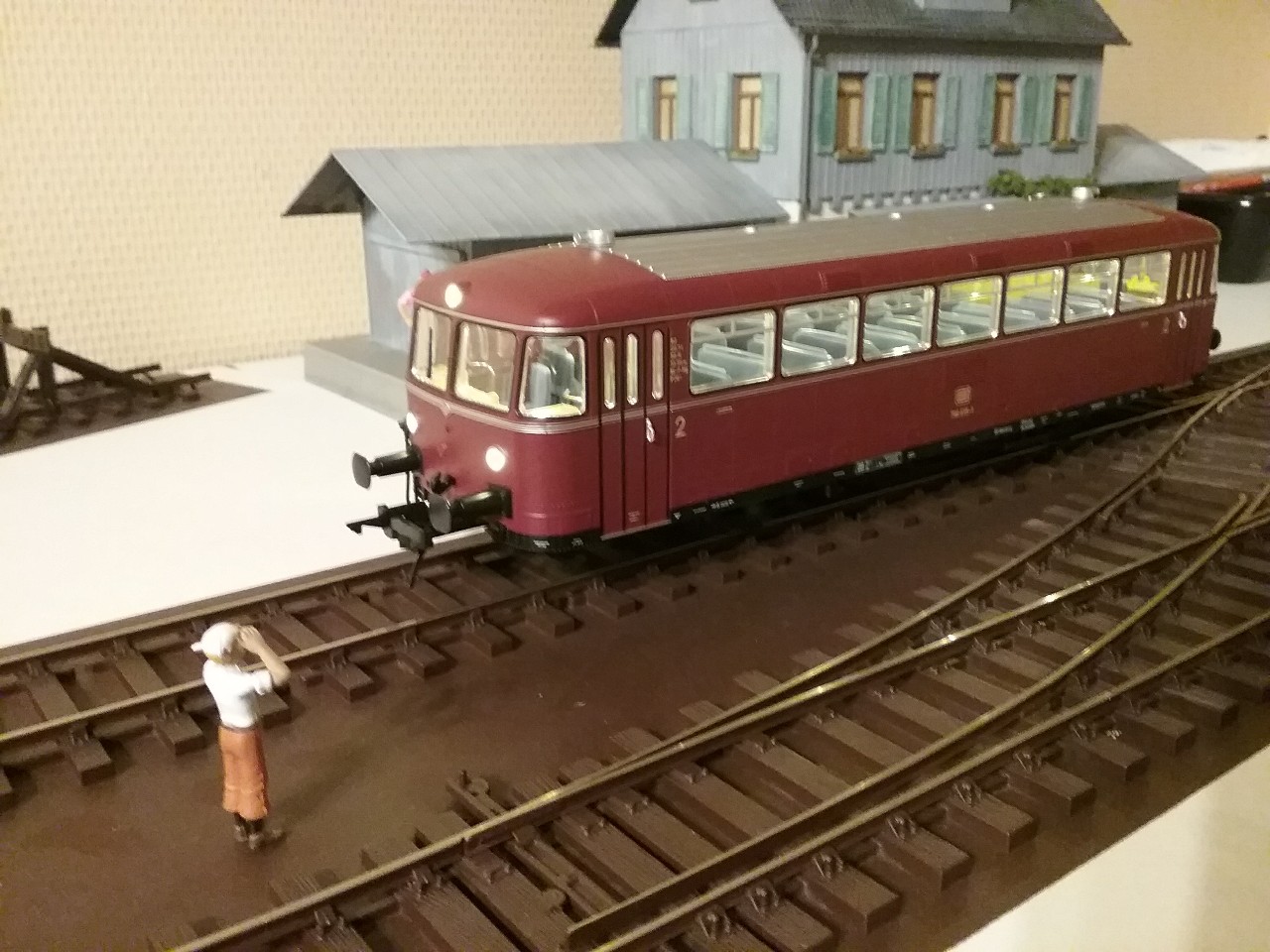

Je vous laisse admirer quelques détails et la qualité du résultat obtenu.
![](https://media.3rails.fr/original/3X/7/1/71180709e8e6f3aa9029dc387c9c86983b84214c.jpeg)
![](https://media.3rails.fr/original/3X/0/0/0083e18cf371ebf9130c7495830ce24c1ee914c8.jpeg)
![](https://media.3rails.fr/original/3X/9/2/9298130999023d976c88fe1d1eb018c4a8d26ac6.jpeg)
![](https://media.3rails.fr/original/3X/b/7/b75738dc628ec1532768090de33c416f024ed4cd.jpeg)
![](https://media.3rails.fr/original/3X/a/1/a1aff3d8bae0e59668041e9810e3388ed5f697e3.jpeg)

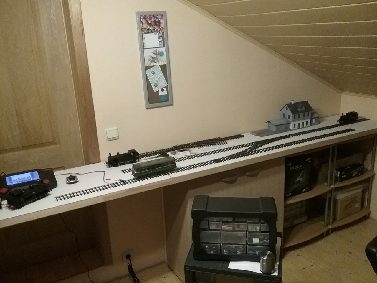

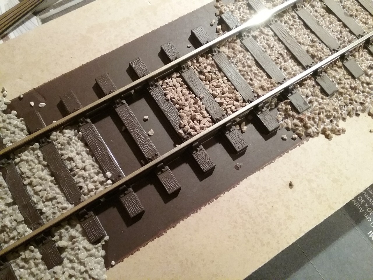

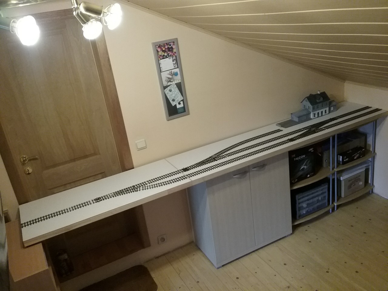

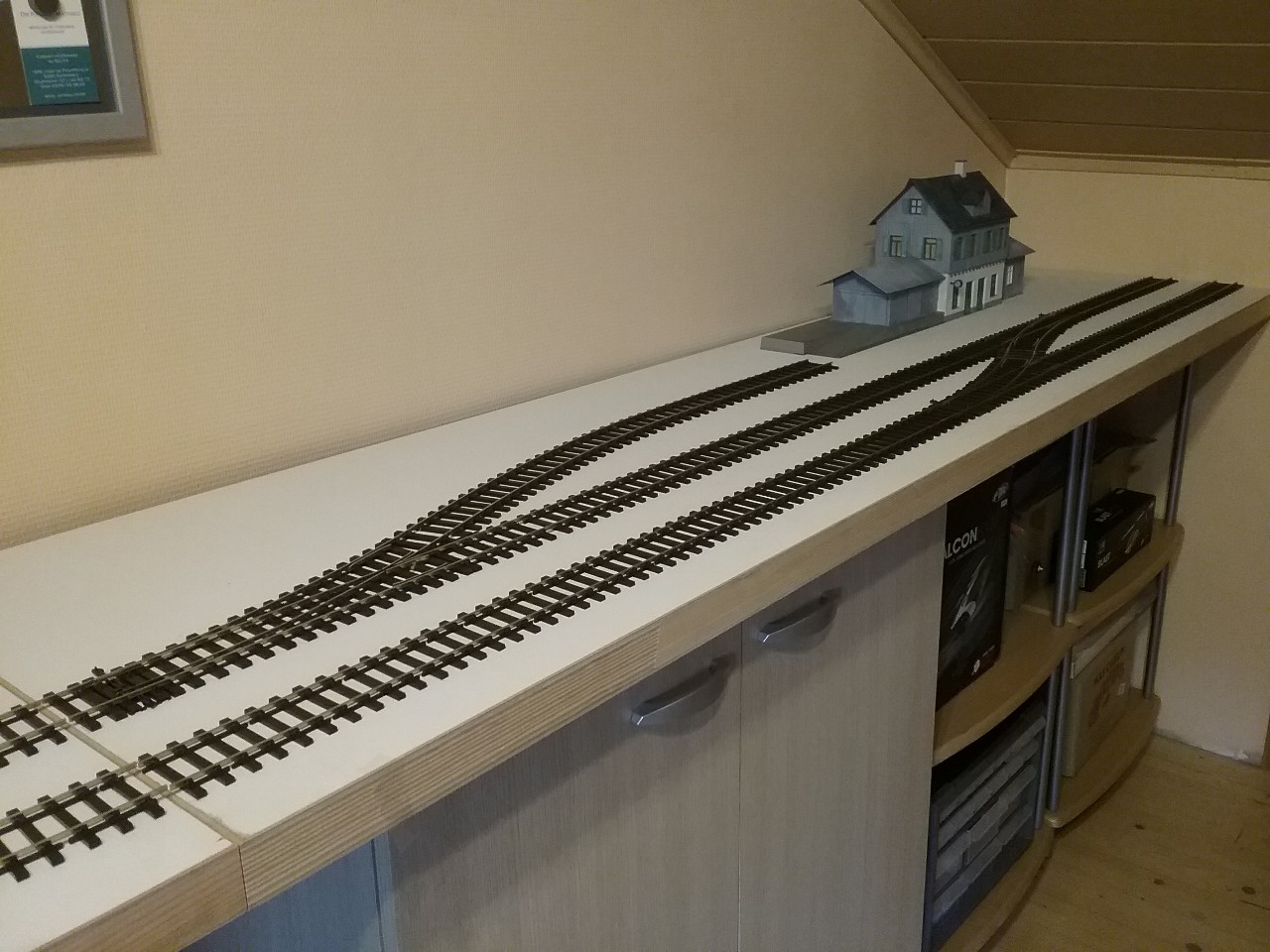

Et voilà, les deux modules sont de retour dans le bureau dans l’attente des opérations suivantes, notamment le ballastage.
