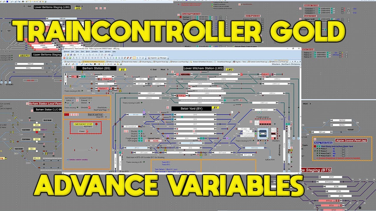

Train controller est très complexe, très très complexe, mais avec des possibilités presque infinie et d’une précision …
départ des trains avec horloge, à heure précise et j’en passe.
