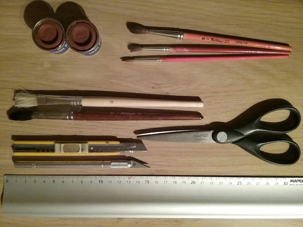

Tout d’abord, pas besoin de matériel particulier, cette méthode ne demande ni grassmaster ou autre outillage particulier, vous avez juste besoin de 2 pinceaux (1 fin et 1 plus large) et … c’est tout pour l’outillage.
Allez, ok, je rajoute une paire de ciseaux ou un cutter histoire de couper un petit coin sur certains sachets de flocage.

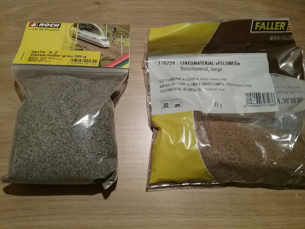

Le ballast le plus approprié pour la voie C est du Noch gris 09174 (prévu à l’origine pour échelle N ou Z) et il vous faudra aussi du brun clair pour chemin Faller 170728.

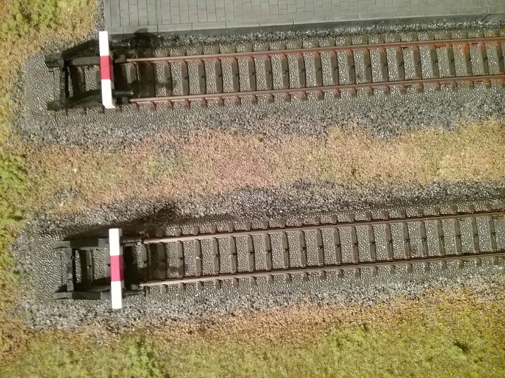

Ça donne envie, non ? C’est ce que vous obtiendrez !

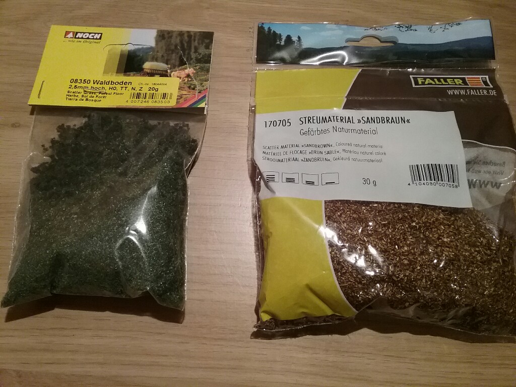

Pour imiter un sol de sous-bois et les feuilles tombées, j’utilise du Faller 170705 et du Noch 08350.

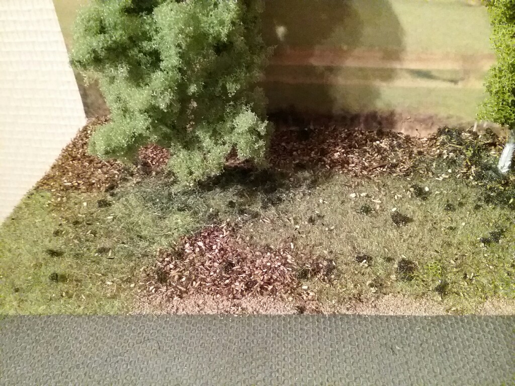

A ce moment, une fois le tout bien sec (bien que j’avoue le faire sans laisser sécher, mais je vous le déconseille car au moindre coup dans les zones ballastées, il faudra colmater) vous pouvez traiter les zones de tapis herbeux (et les raccords si nécessaire) en passant dessus une fine couche de colle en spray. Ne pas oublier de protéger les rails au moyen d’un cache en carton que vous utilisez comme écran de protection lors de la pulvérisation par exemple. Vous saupoudrez alors selon vos envies les flocages de mousse hachée et brins d’herbes de votre choix ainsi que le flocage imitant les feuilles pour les zones boisées (perso, je colle mes arbres avant le début de tout le processus décrit précédemment à la colle seconde, ce qui me permet de recouvrir les racines lors des opérations de flocage).
Ne pas hésiter encore à presser légèrement le flocage et les brins d’herbes en frottant vos doigts sur le tapis. La colle et le flocage adhérant sur vos doigts part en les frottant les uns contre les autres ainsi qu’au lavage à l’eau et au savon. Maintenant, les gants très fins transparents style chirurgicaux coûtent une pacotille dans les grandes surfaces de bricolage et évitent ses désagréments.
Une fois satisfait de votre flocage/semage d’herbe, passez une couche plus généreuse cette fois de colle en spray sur toutes les surfaces ainsi traitées.

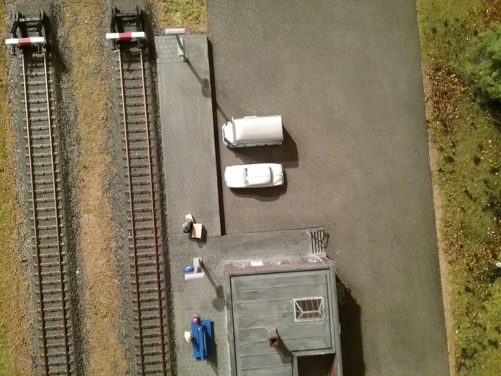

Voici une vue du résultat final, sympa non ?!

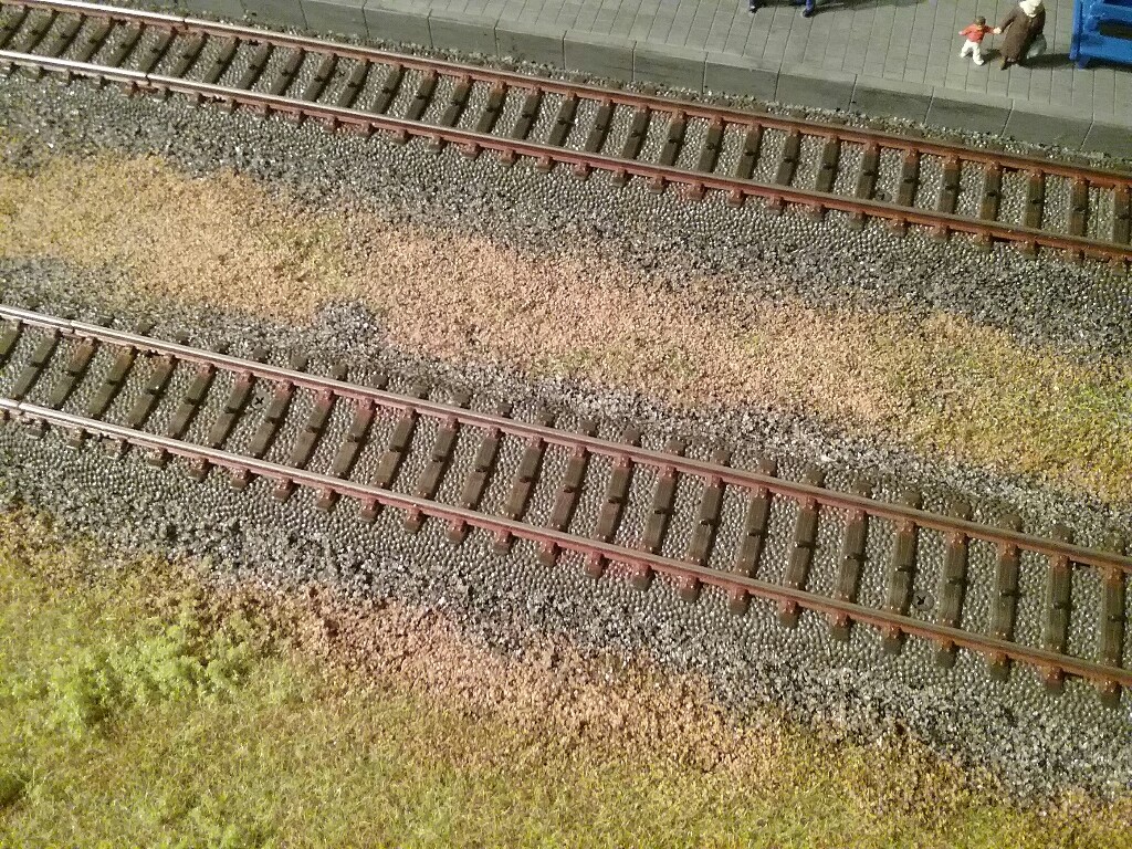

J’aime bien le rendu colorometrique de ton ballast.
