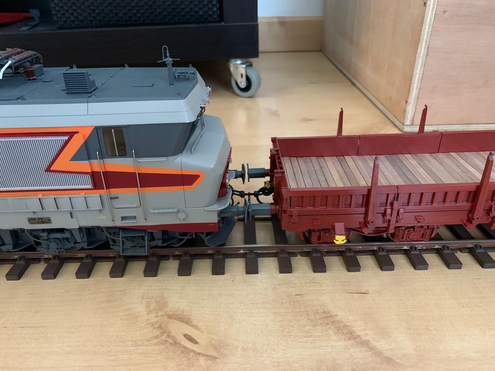

Voici un exemple d’un wagon au 1:32 réalisé par mon ami Xavier à partir d’un kit Mirotrac impression 3D

Voilà ce que cela donne sur le Kit Mirotrac du wagon Res SNCF , échelle 1:32
