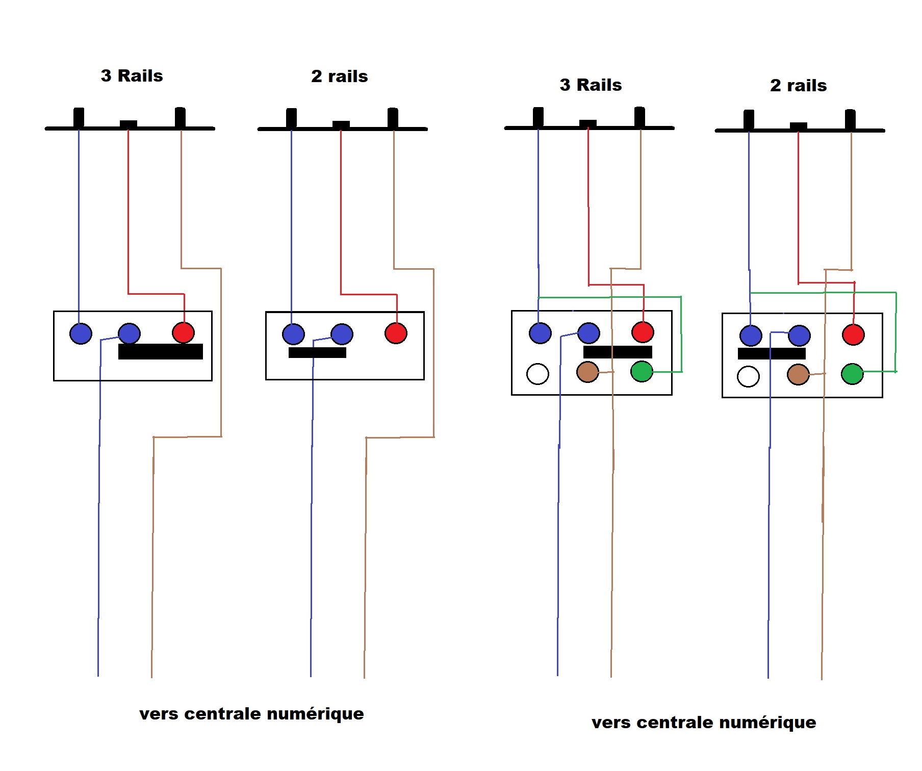

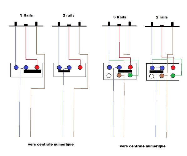

Pour ma part, je l’ai fait avec de la voie K pour une voie de programmation. Cela me permet de tester les machines de tout le monde.
Pour effectuer la bascule électrique, il faut un bouton commutateur 3 ou 6 pin, de style On-off-On avec maintien des positions.
L’avantage de l’interupteur 6 pin c’est de gardé la masse sur les 2 rails extérieurs lorsque l’on exploite en 3rails, ça peut être un avantage pour des petites machines à 2 essieux.
