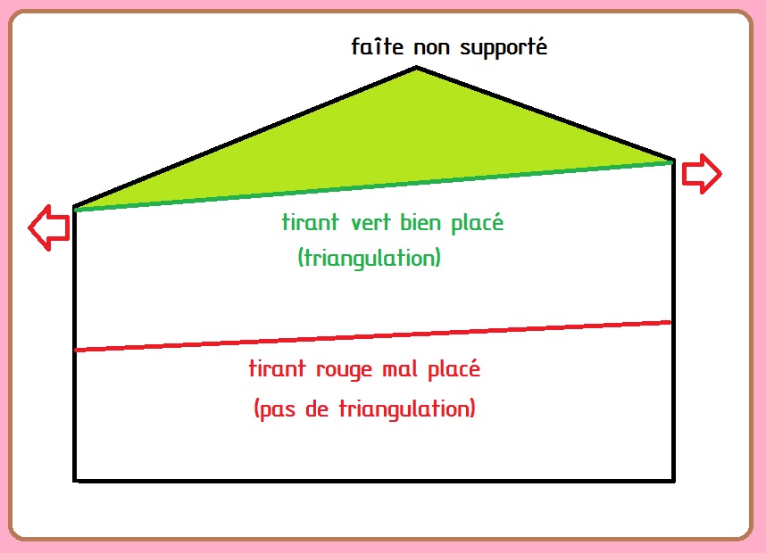

oui Pierre-Emile je m’énerve pas, faudrait aussi savoir si le tirant est horizontal. :wink:
sur la photo de Philippe il y a une fissure verticale dans le mur à l’emplacement du tirant : c’est que le bâtiment bouge
si la fissure avait été horizontale ça aurait été plus inquiétant vu la position du tirant qui ne formerait pas une triangulation avec les pentes de la toiture !
mais ne pourrait-on pas placer un tirant au niveau de la toiture ?
avec un tirant mal placer il faut un contrefort ou bien le mur doit être armé.
avec moi, pas de chipot, un nouveau tirant serait placé : avec les outils actuels, forer dans n’importe quel mur ne pose pas de problème ; et voila, finito el problèmo tirano !
