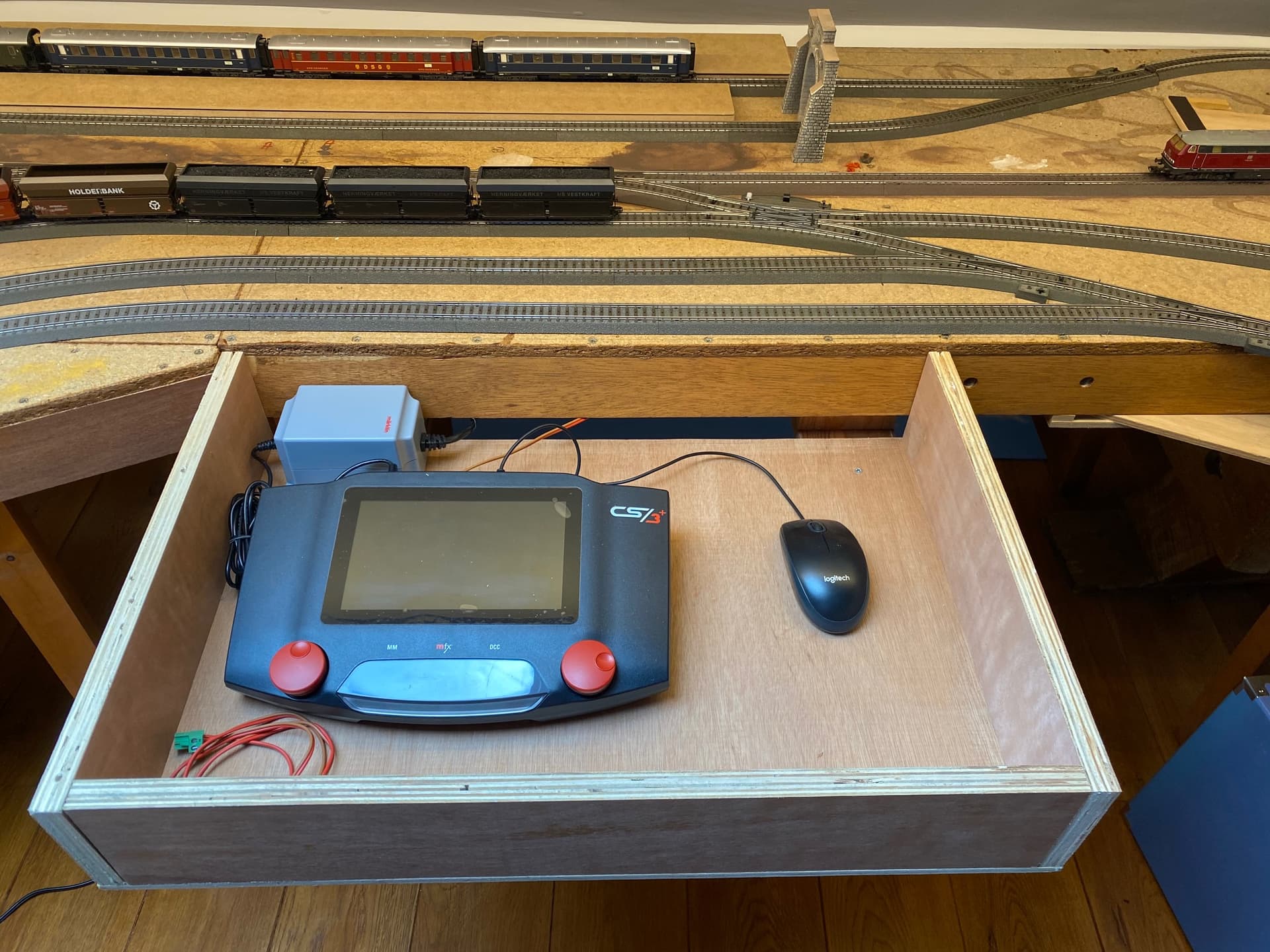

@Xarklin : la Red Box de Tams fait très bien le travail si on a besoin d’un centrale uniquement pour une connexion PC. Cependant comme je l’ai mentionné ci-dessus, ma pratique a évolué et j’ai mis le pilotage via PC de côté. J’ai rangé la Red Box dans sa boîte et je me suis offert une CS3. C’est une dépense non négligeable mais cela correspond plus à ma pratique actuelle (pas de PC, double molette de pilotage, TCO intégré) et j’avais envie de me faire plaisir. :smiley:

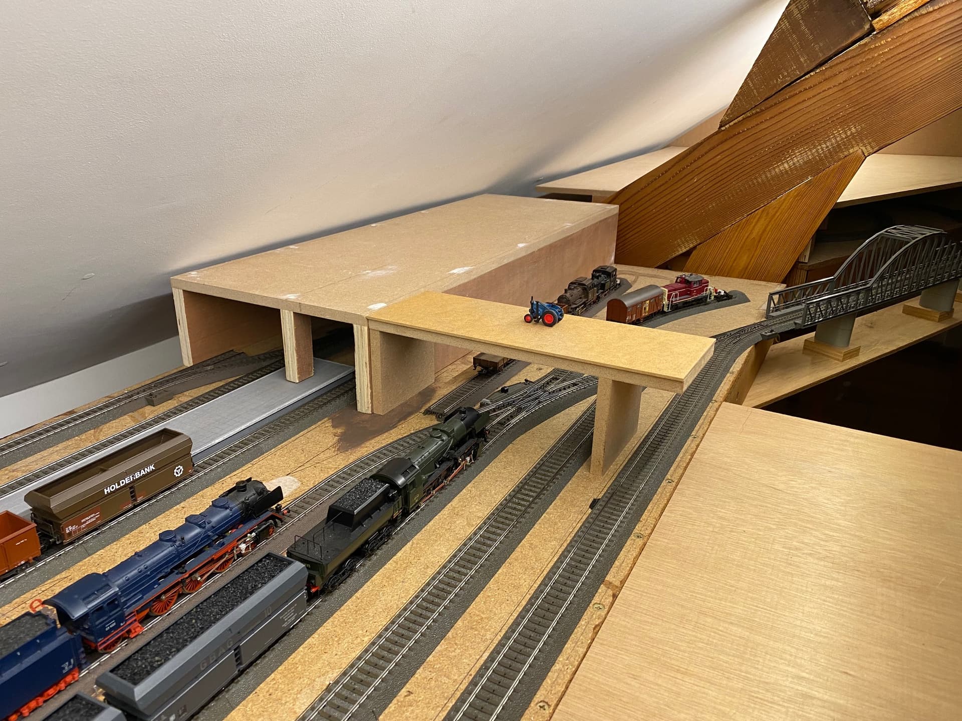

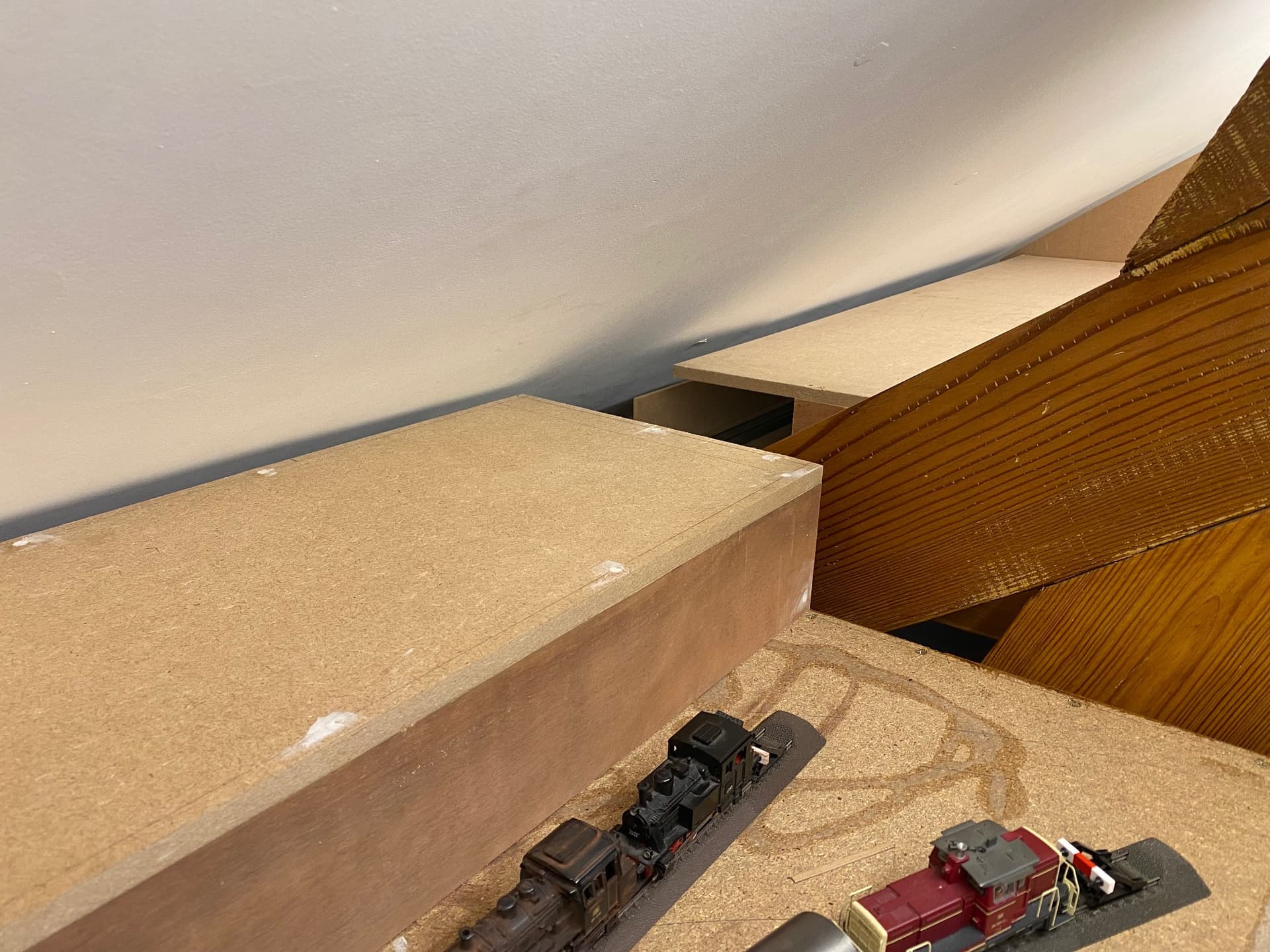

  1. J’en avais marre de voir ces vilaines boucles de retournement sur la partie à droite des poutres. Les voilà en partie recouvertes ou cachées par un panneau. Tout est amovible car l’accès à certains endroits est quelque peu compliqué, voire impossible. Le plateau est à +11 cm au dessus du niveau 0. Il se compose de 3 modules (2 rectangulaires et 1 triangulaire). Avoir un décor entièrement amovible me permettra de le décorer plus facilement.
  1. J’ai revu la manière de cacher la sortie droite de la gare. Je me suis inspiré de la gare de Louvain-la-Neuve en Belgique pour ceux qui connaissent. Le centre de la ville est construit sur une dalle qui recouvre les voies de chemin de fer, les voies de circulation ainsi qu’une série de parking. Elle est entièrement piétonne. Dans mon cas, la circulation sera autorisée, un tracteur fait ici office de témoin. Les passagers devront emprunter un escalier pour accéder au centre ville.
  1. Un pont routier en mdf ajoute encore peu de relief à l’ensemble.
Je me vois bien passer des heures sur le trottoir qui surplombe les voies à regarder les trains marchandises passer ainsi que les manoeuvres sur le faisceau au loin.

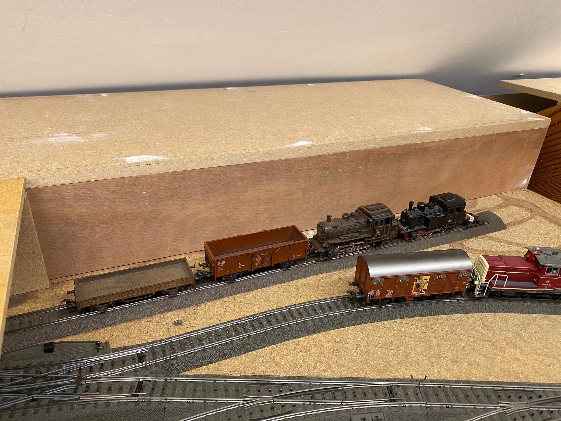

Une voie de garage accueillera le vieux matériel non utilisé et laissé à l’abandon. C’est un coin mal famé qu’il vaut mieux éviter. Des tags recouvriront les murs en bétons noircis par le temps.
  1. En plaçant tous les éléments de décors, je me rend compte qu’au niveau +11 cm, l’espace disponible derrière la poutre est bien plus important que je ne l’aurais imaginé. Une passerelle (elle aussi amovible) de 20 cm et contournant la poutre reliera les 2 parties (pas encore) décorées.

Bonjour Fabien
La double voie qui rentre dans le tunnel en courbe à gauche de la photo, me paraît très proche de l’entrée de tunnel. As tu fait un essai avec une longue voiture de voyageur pour t’assurer que ca ne frotte pas ni d’un côté ni de l’autre ? :thinking:
Oui j’avais j’avais fait un test à l’époque avec une longue rame voyageur et ça passe. :slight_smile:
Et un petit coup de peinture imitation béton pour le coffre qui recouvre l’entrée de la gare.
