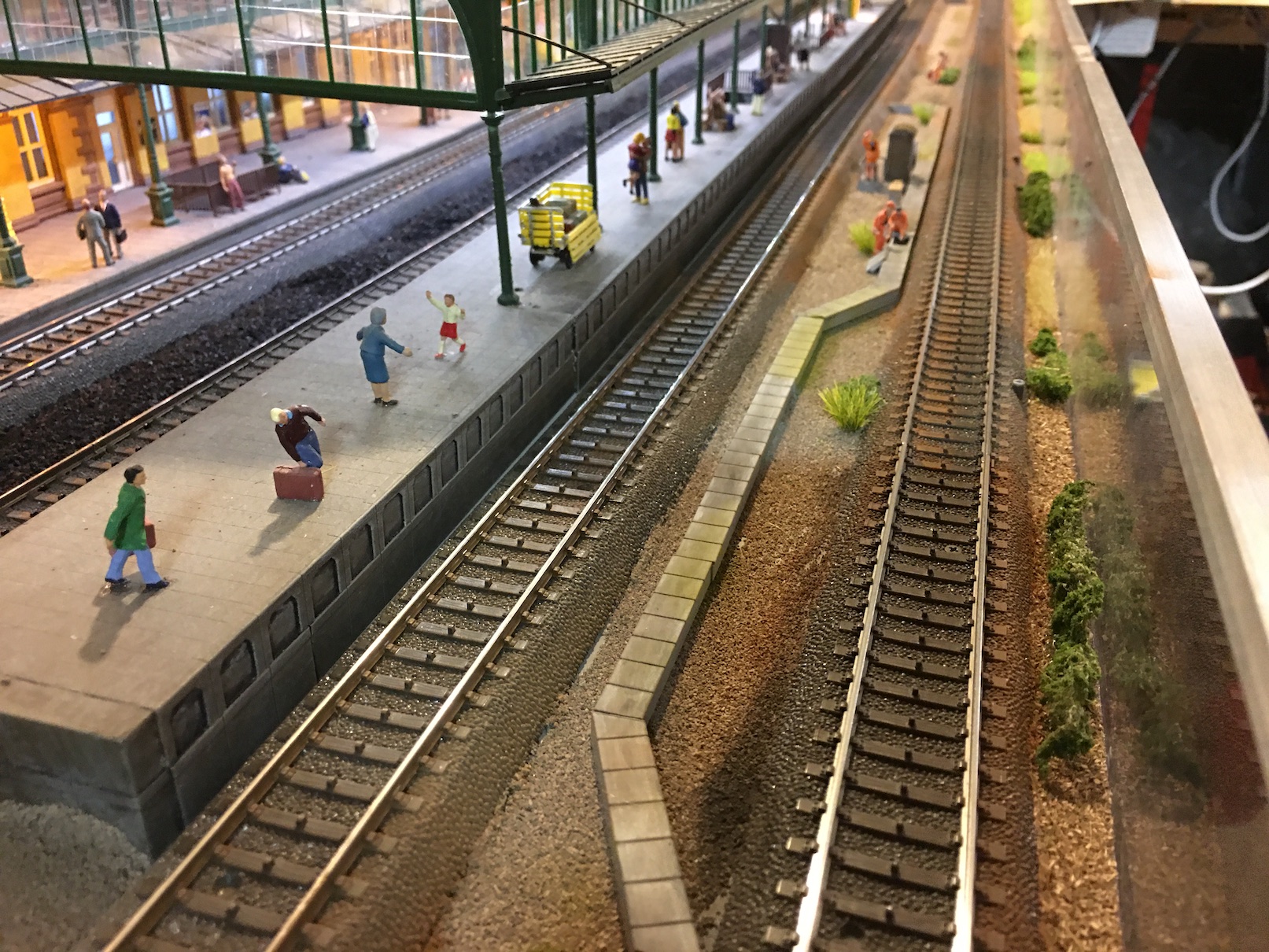

J’ai quand même fait de tout petits travaux le long des voies bordant la grande gare avec la poses de canalisations de câbles (Auhagen 41 620).
Puis quelques ouvriers…
Une fois que l’ensemble était sec, j’ai passé diverses terres à décor pour salir le tout ainsi qu’un jus entre les dalles des canalisations(Tamiya accent Color black).
Par ailleurs, je me suis résolu à poser du ballast entre les 2 voies sous la marquise
