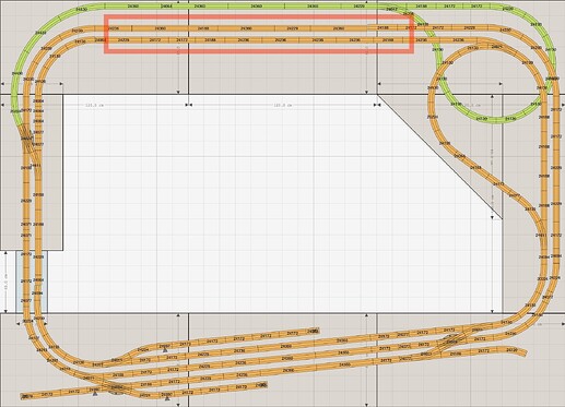

Une idée idiote mais bon, vu que la voie au nord a l’air d’être une ligne de parade, ne vaudrait -il pas la peine de la mettre en diagonale, comme la gare?
J’y avais pensé, mais je verrai après, en fonction du paysage.
De quelle ligne parles-tu?
Celle dans le haut du haut de l’image (encadré rouge).
Sur les forums allemand on appelle parle de Paradestrecke (tracé de parade) pour parler d’un tronçon droit et dégagé où l’on peut admirer les trains de manière optimale. C’est souvent un élément surélevé pour mettre encore plus en avant les trains.
Une option serait d’avoir le plateau où elle se trouve surbaissé d’un niveau et d’avoir un grand viaduc qui enjambe le tout. Si la double voie est tournée de 15°, la voie du niveau en dessous peut même être visible, avec peut-être même une desserte industrielle?
Ah, d’accord, je vois ce que tu veux dire. Cela pourrait être une option intéressante, mais dans le cas présent, je veux représenter un élément de décor réel, et la voie de la boucle sera complètement invisible. Merci pour la suggestion.
