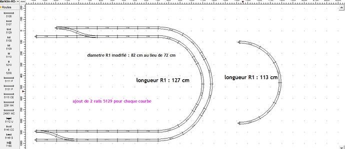

je suis en train de voir comment agrandir les courbes M 5100 tout en gardant le parallélisme avec la courbe M 5200 et l’écartement standard pour les aiguillages
cela donne cela … une petite victoire … :wink:
je n’ai pas votre dextérité avec les logiciels de plans j’ai de quoi occuper la fin
d’année pour modifier et adapter le plan de Patrice aux contraintes que je me suis donné :
  • R1 et R2 agrandis
  • rails K sur la partie visible et autant que possible les rails cercle 4 et 5 sinon 2 et 3 modifiés comme pour les rails M
Voici une double courbe avec des 5200.
double courbe en 5200.any.pdf (16,2 Ko)
Double courbe en 5200.pdf (3,5 Mo)

salut
au sujet des courbes 5200 dans lesquelles des coupons de droites sont ajoutés pour faire une courbure plus grande :
cela fait plus de rails, plus de contacts électriques, plus de bruit
pour ce qui est de remplacer des 5100 par des 5200 à la corde : c’est une excellente idée
donc remplacer le ROUGE par le NOIR et c’est parfait
merci
P
Hello
Oui mais tu vas avoir besoin de petits coupons sur chaque côté pour aligner en longueur les rails verts sur les noirs ?
Et est ce que l’écartement est compatible avec une jonction de 2 aiguillages ?
Dans mes essais c’est ça qui souvent bloque …
salut
garder la largeur pour avoir une seconde connexion ?
il n’y a pas de seconde connexion : le reste est flottant
faite votre compte à ajouter des coupons de droite dans les courbes vertes : non d’une pipe !
