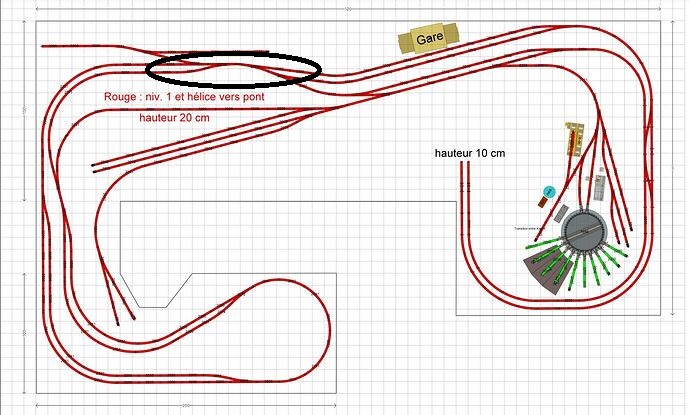

Puis-je me permettre une petite suggestion : pourquoi ne pas faire sauter le “noeud d’étranglement” (que j’ai entouré) en doublant la voie à cet endroit ? Surtout si tu souhaites utiliser un logiciel d’exploitation comme iTRain, RocRail ou autre…

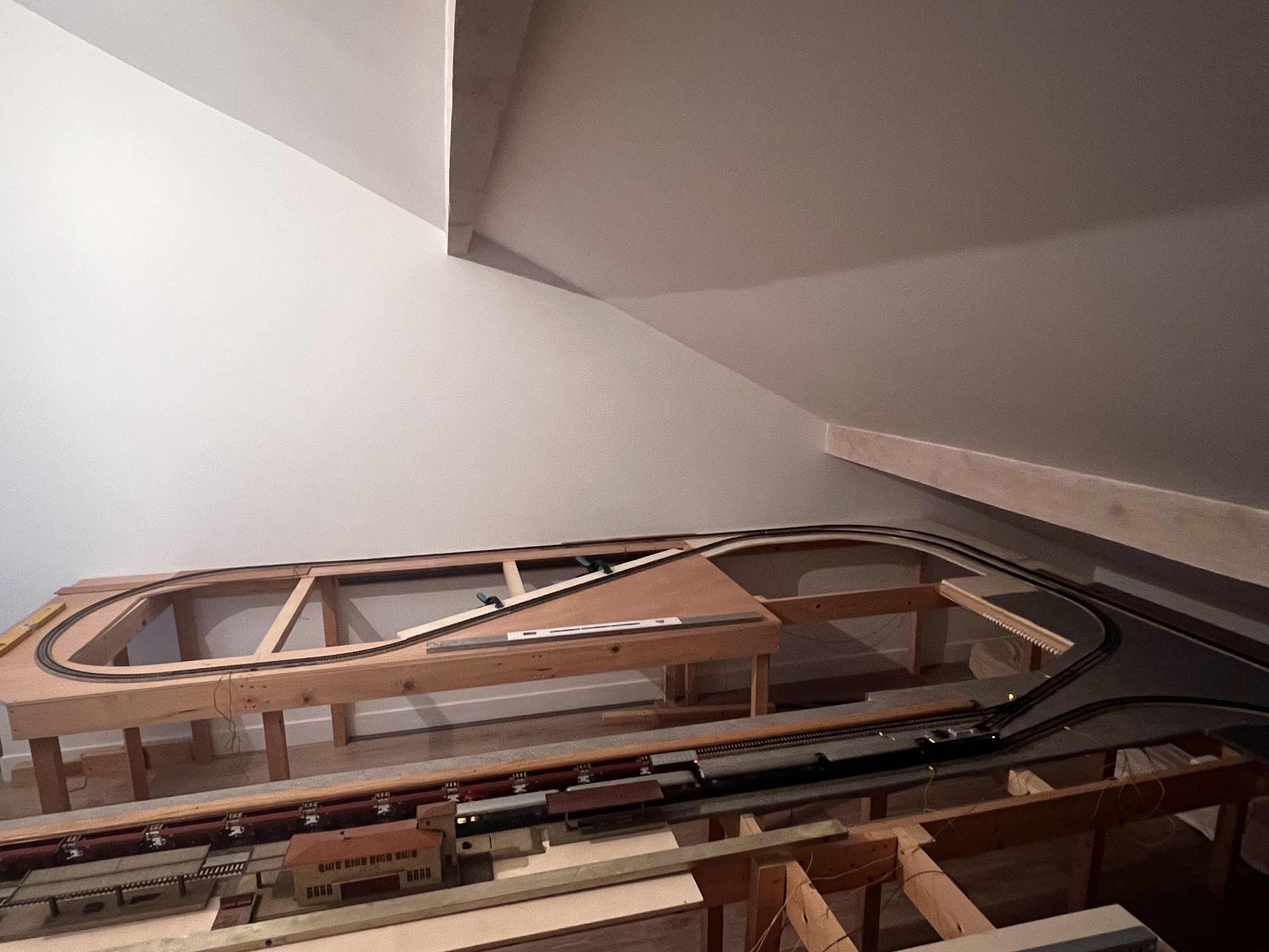

M aussi pour le début de l’hélice caché qui monte vers le niveau 1 et ce jusqu’au pont ( visible) qui sera le long pont en métal de la voie M ( un must :wink:) et ensuite voie K visible
Pour le moment seul le niveau 0 est construit ( et encore … câblage à revoir car fait trop vite j’étais impatient …)
Car je cale devant la construction de l’hélice … comme un canasson qui refuse l’obstacle :grinning:

j’ai hésité , le noeud a l’avantage de permettre toutes les circulations avec seulement deux aiguillages , Zorgzib y tient :grinning: et m’avait convaincu il y a presque 2 ans …
Ta suggestion va également faire plaisir à Marc D qui pense comme toi :+1::wink:
Si tu penses que c’est mieux pour ITrain je vais peut être changer d’avis .
Tu verrais la jonction en double voie comment ?
À suivre

Sur ce noeud, iTrain va faire circuler les trains “à la queue leu-leu”; comme il prend également des marges, il va bloquer, lors d’un itinéraire, un canton avant et un après le passage du train, histoire d’encadrer le convoi de 2 cantons libres (tu peux néanmoins décocher cette option mais, en cas de souci - un train qui s’arrête, p.ex. - il faut être rapide sur le “STOP” ! ), ce qui va ralentir considérablement le jeu.
Si tu doubles à cet endroit, le trafic géré par iTrain en sera d’autant plus dense et animé !
J’ai par ailleurs noté que tu avais une autre voie dans la boucle mais ce noeud est vraiement en sortie (entrée) de gare…

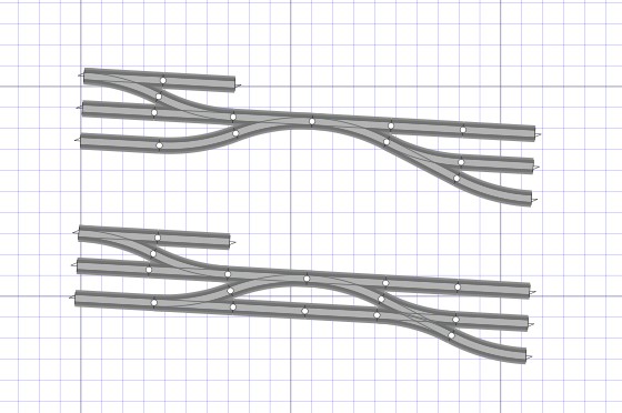

Voici ma suggestion, rapidement réalisée avec Anyrail 7 (je ne maîtrise pas la géométrie “élancée”…)

Francis,
Je suis retourné aux plans que je t’avais proposés. Il n’y a pas grand chose à modifier pour mettre en double voies et garder toutes les possibilités. Voici un extrait du dernier plan que j’avais posté.
Mais le dernier mot te revient.

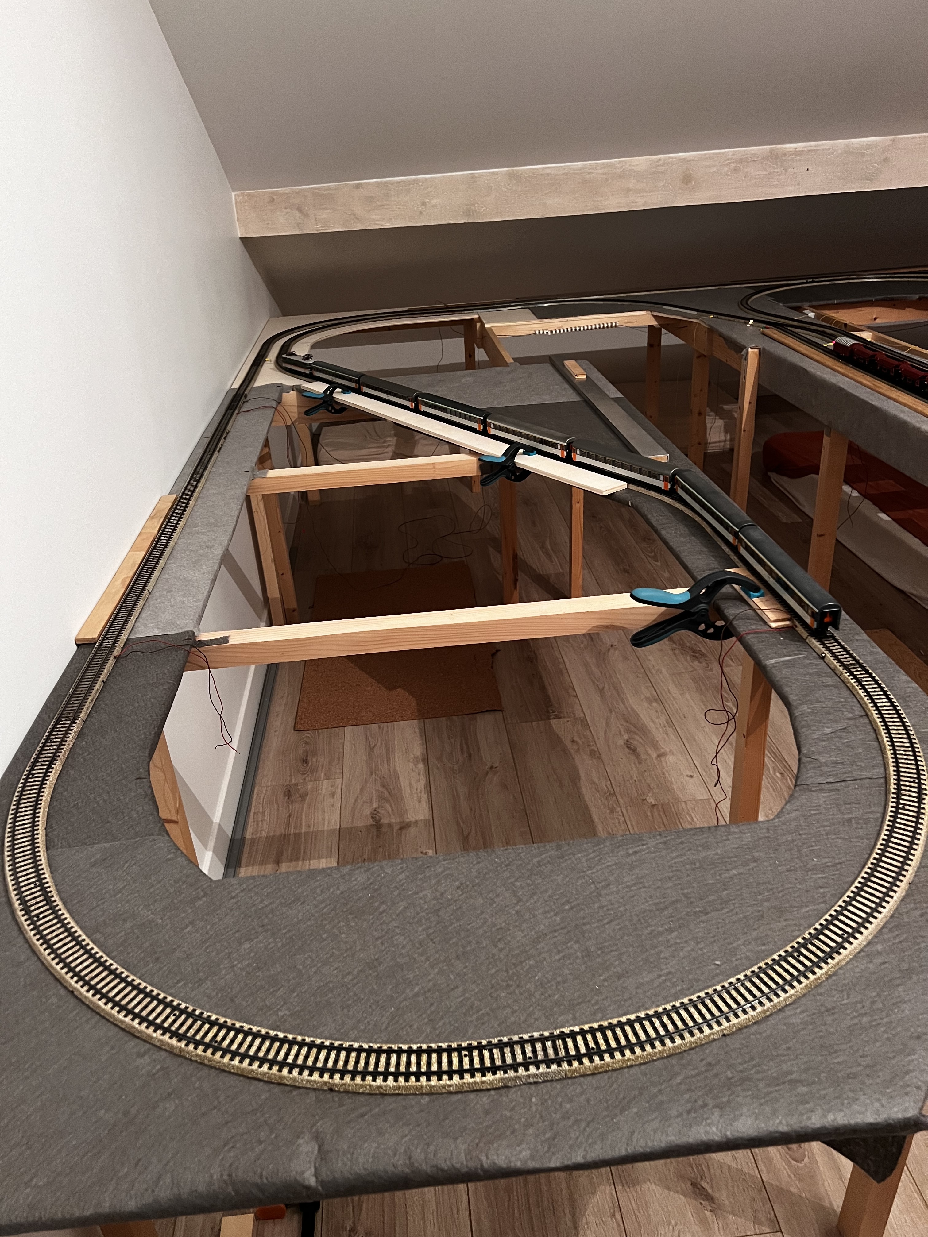

Merci pour vos commentaires du coup je me suis remis à la menuiserie …,
Je démonte les plaques pour découper des bandes de roulement qui permettent de dégager le niveau 0 et rendre à terme l’accès au niveau 1 par en dessous plus aisé
:thinking: Pas sûre que ce sois une bonne idée de couper aussi prêt des voies !
En cas de problème ça chute vite jusqu’au sol !
je l’avais fait sur un réseau ,le suivant je n’avais fait que des trous de visite
André
Oui j’ai hésité …
Je vais mettre des bandes de plexiglas ou analogue en vertical

Comme expliqué plus haut en ce moment j’enleve mes planches ( car je pensais au début ne faire qu’un niveau…) et les découpe pour en faire des bandes de roulement .
Ensuite je recouvre ces bandes avec du liège que je colle
puis je tends un geo textile que je pose dessus
et que je fixe par dessous avec des agrafes
c’est une solution trouvée par hasard , j’avais un rouleau de geo textile de 10 metres en trop …:slight_smile:
en pratique cela me permet de ne pas fixer la voie M pour que le liege reste efficace au niveau phonique.
de plus heureuse surprise le geo textile fait que la voie M reste presque accrochée à ce matériau et ne bouge pas trop bien que non fixée
et enfin cela me permettra de faire un décor simplifié pour les sols visibles au niveau -1 ( la ou les decoupes sont plus grandes que la seule voie)
Pour les endroits sensibles je mettrai peut etre des bouts de contreplaqué le long d’un rail pour avoir des reperes et aider a tenir la voie M.
