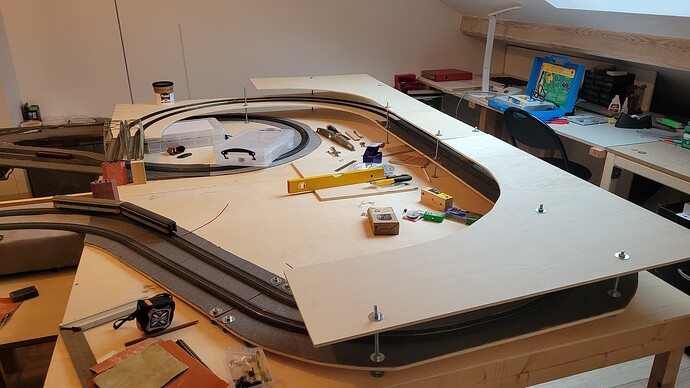

En fait tes couples sont de la même section (15 mm fois 15 cm) que tes planches
Je n’avais pas compris .
Je préfère 20 mm à 15 mm mais sinon d’accord avec toi c’est parfait comme cela
Merci pour tes infos
Astuce : à certains endroits j’ai mis des tasseaux utilisés pour les pieds horizontalement plutôt que des couples / planches
J’avais lu beaucoup puis finalement on fait à son idée :face_with_monocle::wink::joy::crazy_face:
On passe mieux dessous en gagnant 10 cm

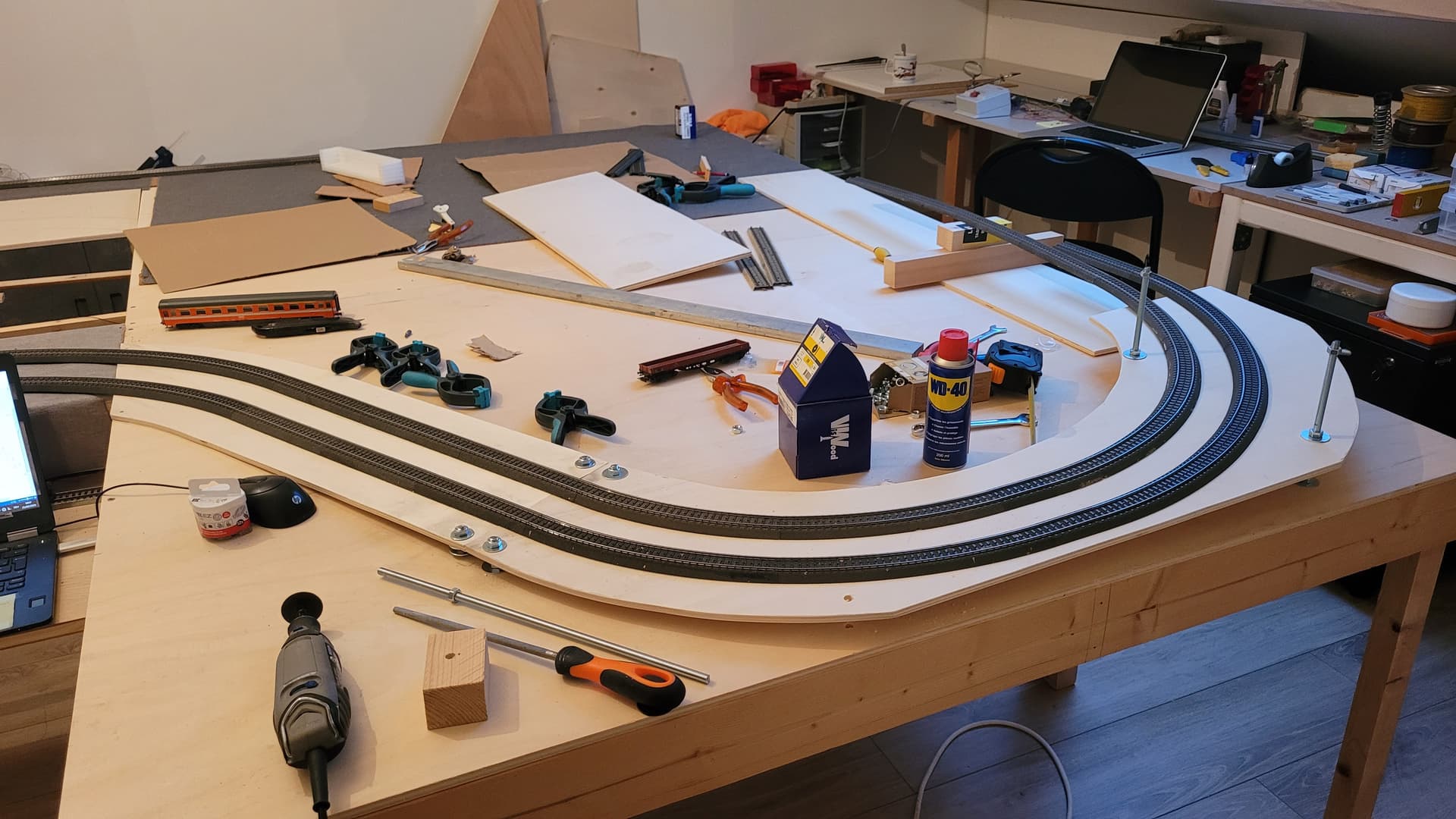

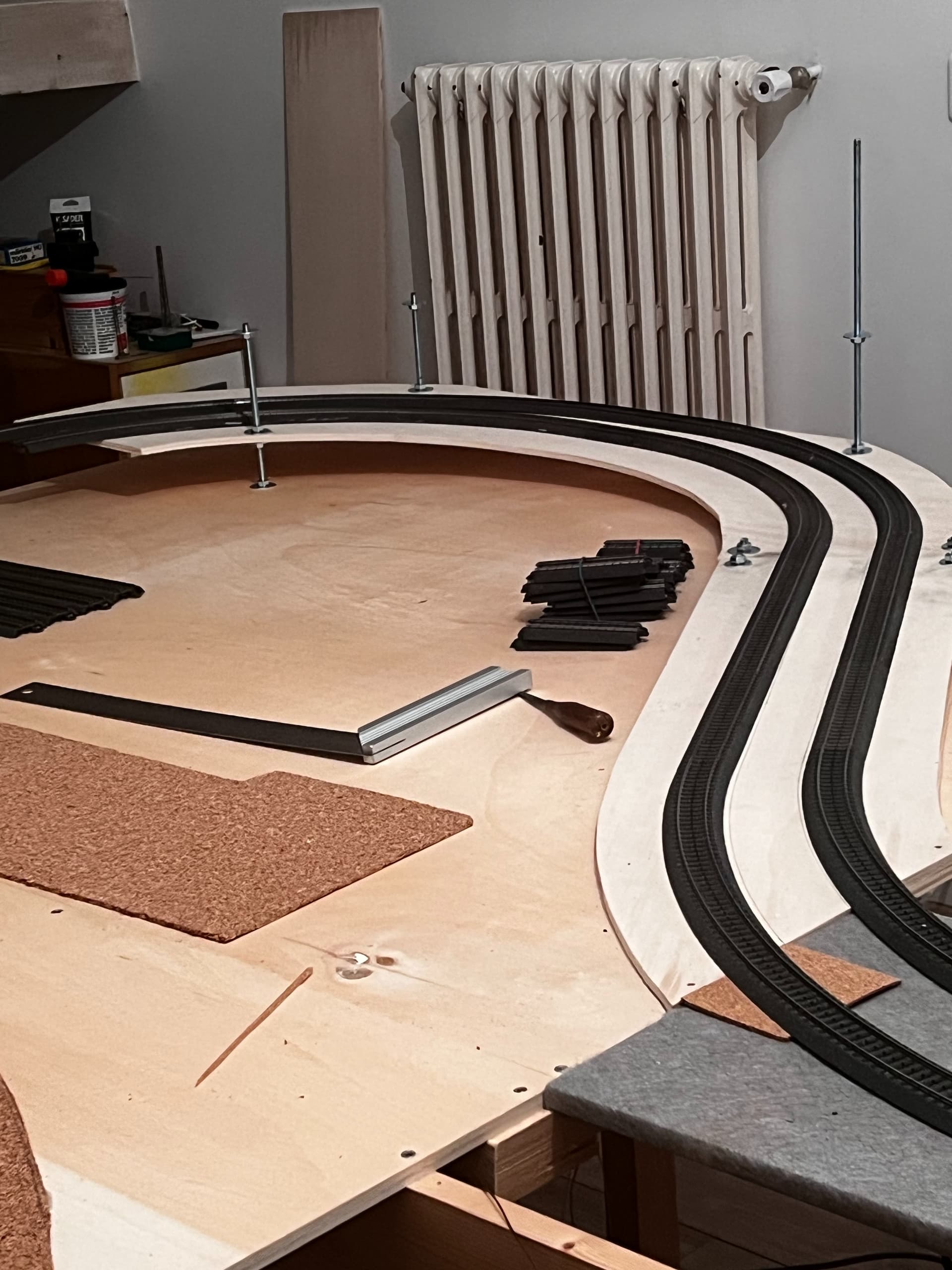

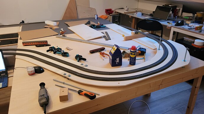

Aujourd’hui, séance de travail chez notre ami Francis. Objectif : début des travaux pour monter une rampe hélicoidale.
Une bonne journée de boulot, efficace.
La semaine dernière j’étais venu pour une séance préparatoire : cerner son projet, affiner les objectifs et faire le point sur les fournitures.
Cette séance préparatoire a permis de bien rentabiliser notre activité d’aujourd’hui.
Un beau garage pour tous les travaux de menuiserie. Et puis, bosser à deux, franchement, c’est plus plaisant, pertinent et enrichissant.
En plus, jai mangé une bonne choucroute et du bon fromage accompagnés d’un bon Médoc.
Bref une bonne journée.
Fancis va pousuivre la rampe. Nul doute que j’y retournerai car il faut intégrer un pont et monter un second niveau. Voilà qui augure de belles circulations avec 7 voitures a boggies.
Un petit tuto a venir sur le site… forcément. :wink:

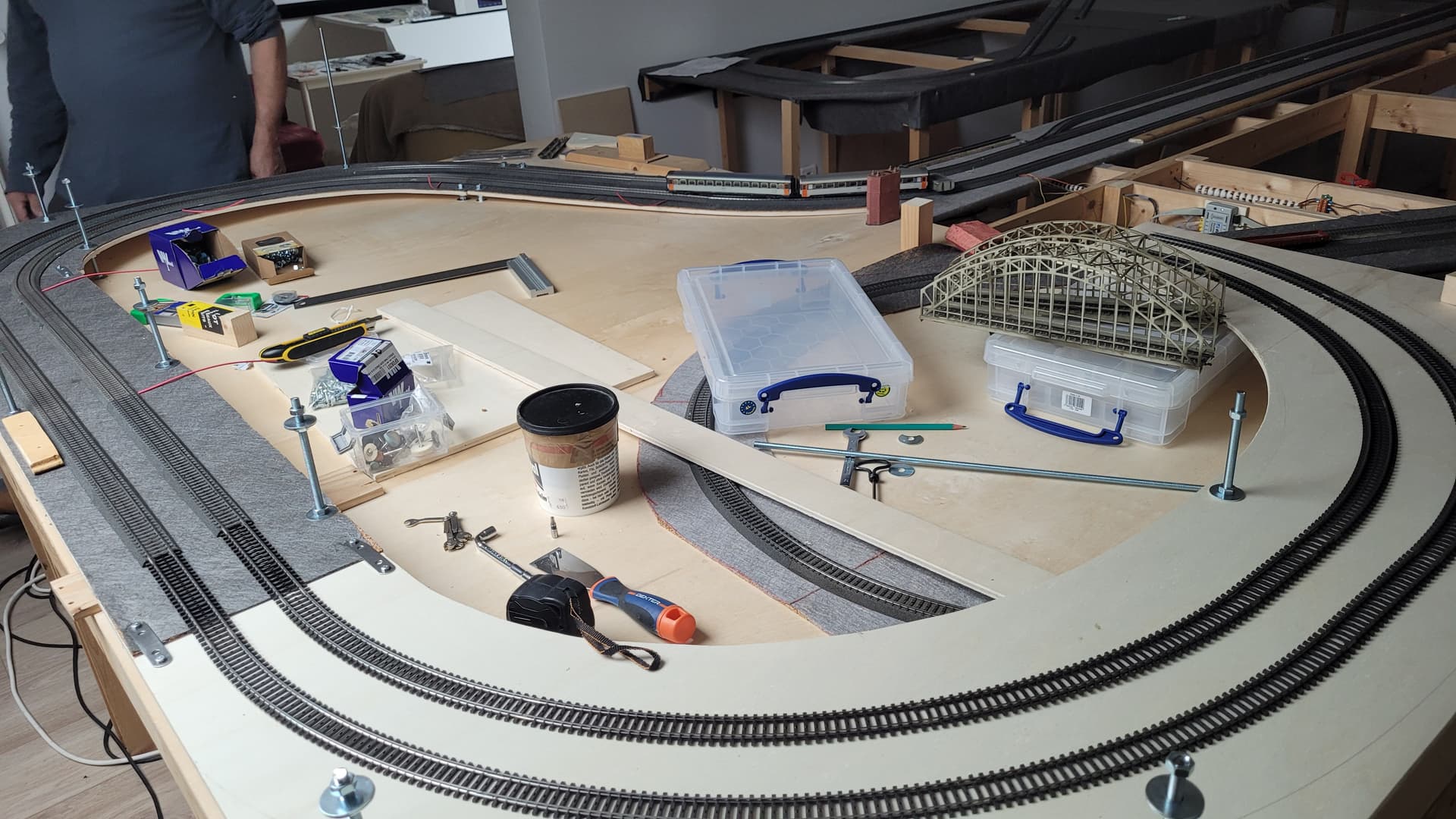

Hier mercredi, nouvelle seance de travail chez l’ami Francis pour sa boucle helicoïdale.
On a bien bossé : le 1er niveau est presqu’achevé. Il faut maintenant poser le pont a double voie avec des arches métalliques à voie M integrée. C’est une référence qui plairait bien a l’ami @Pierroviaire sur son réseau vintage.
On a aussi posé une bonne moitié du second niveau qui débouchera sur une gare a 4 voies.
L’ami Francis disposant d’une belle surface, il pourra faire circuler des rames de 7 voitures. Belles rames en perspective.
Sur l’une des section basse visible, avec actuellement 3 voies, je lui ai proposé d’en profiter pour faire une section avec voie banalisée centrale. Un peu comme on en trouve sur le PLM. Avec une jolie signalisation, voila qui pourrait faire une belle animation.
Pour info, Francis roule à droite avec une signalisation (future) germanique.
Encore une journée amicale bien remplie, un bon repas, et pour me remercier, Francis ma offert 4 citernes Avia et deux isothermes pour diversifier mon parc marchandises. Merci a lui pour cette contribution.

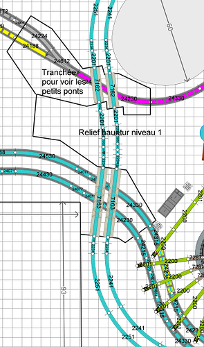

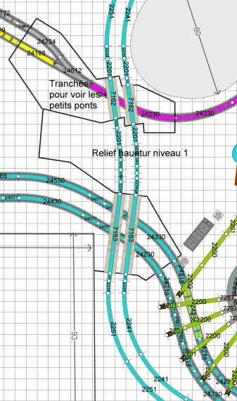

Suite aux discussions sur l’autre forum, voici une vue de la modification que je te propose pour les ponts à intégrer dans le décor.
Merci Marc :+1:
Je vais regarder cela … j’hésite car c’est tentant
