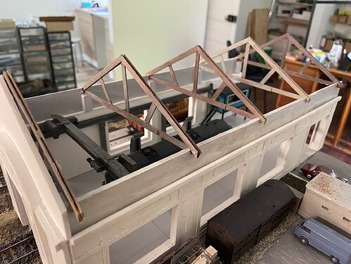

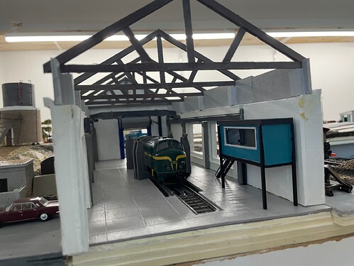

Petite journée entre deux avions, pour avancer un peu sur la charpente de l’atelier moteur … avec le retour des touillettes sénégalaises :slight_smile:
Massicot et industrialisation …
Un test sur une structure de rehaussement qui ne me convient pas (carton plume, trop souple).
Du coup, je reprends cette structure avec du Forex et des piliers issus du kit du pont roulant que j’ai découpé à la bonne hauteur.
C’est beaucoup mieux …
Passage en atelier peinture pour un apprêt
Les poutres sont vieillies artificiellement :slight_smile:
Quelques tests
Parfait, on va pouvoir passer à la suite, peut etre demain soir sinon début aout … ce toit doit rester démontable …

Toutes mes félicitations pour cette charpente de toute beauté !!! Votre atelier rend très bien !!! :clap:t2:
Bonsoir Julie,
Belle charpente en effet. J’ai juste une question : pourquoi avoir rehaussé la dite charpente ? Appuyée sur les murs n’était ce pas suffisant ?
Cdlt,
Claude papaciela
Bonsoir Claude,
Le pont roulant … c’est le problème avec les vieux bâtiments :slight_smile:

C’est fort probablement un effet de la photo, mais il me semble que les sommets des fermes ne sont pas bien alignés, ce qui pourrait te poser des soucis lors de la mise en place du toit.

Rien n’est fixé encore :slight_smile: tout sera aligné avant bien sûr !
Il me reste à mettre les verrières aussi, à graver des briques sur le mur de rehaussement, à installer des pannes …
