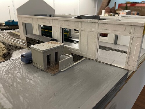

Une journée rondement menée même si j’ai bien galéré ce matin, l’après-midi a été un peu plus intéressante avec la mise en oeuvre de la porte et le montage de la structure de l’atelier.
Commençons par la porte …
Bien évidemment j’ai pété l’entrée en plâtre car j’ai du enlever le dispositif pour en remettre un sans les défauts précédents (ben la peinture ça accroche bien le volet roulant lol).
J’en ai profité pour habiller le mur
J’ai bricolé le volet lui même …
Passons au montage de la structure du bâtiment
Je commence par tout vérifier …
Et ensuite je colle ! et j’attends que ça soit manipulable.
Puis je passe aux tests d’intégration …
Et hop mais qui est l’abruti qui a fait les plans !! M. Gaston ?
Bon ça tombe bien, ce goudron routier n’était vraiment pas sympa !
Et c’est là que l’on se souvient pourquoi on a mis plusieurs couches de carton plume qui peut se peler …
Et ensuite dépose d’un nouvel asphalte plus sympa !
Bien sur des kéké ont déjà mis des traces de roue partout grrrr
