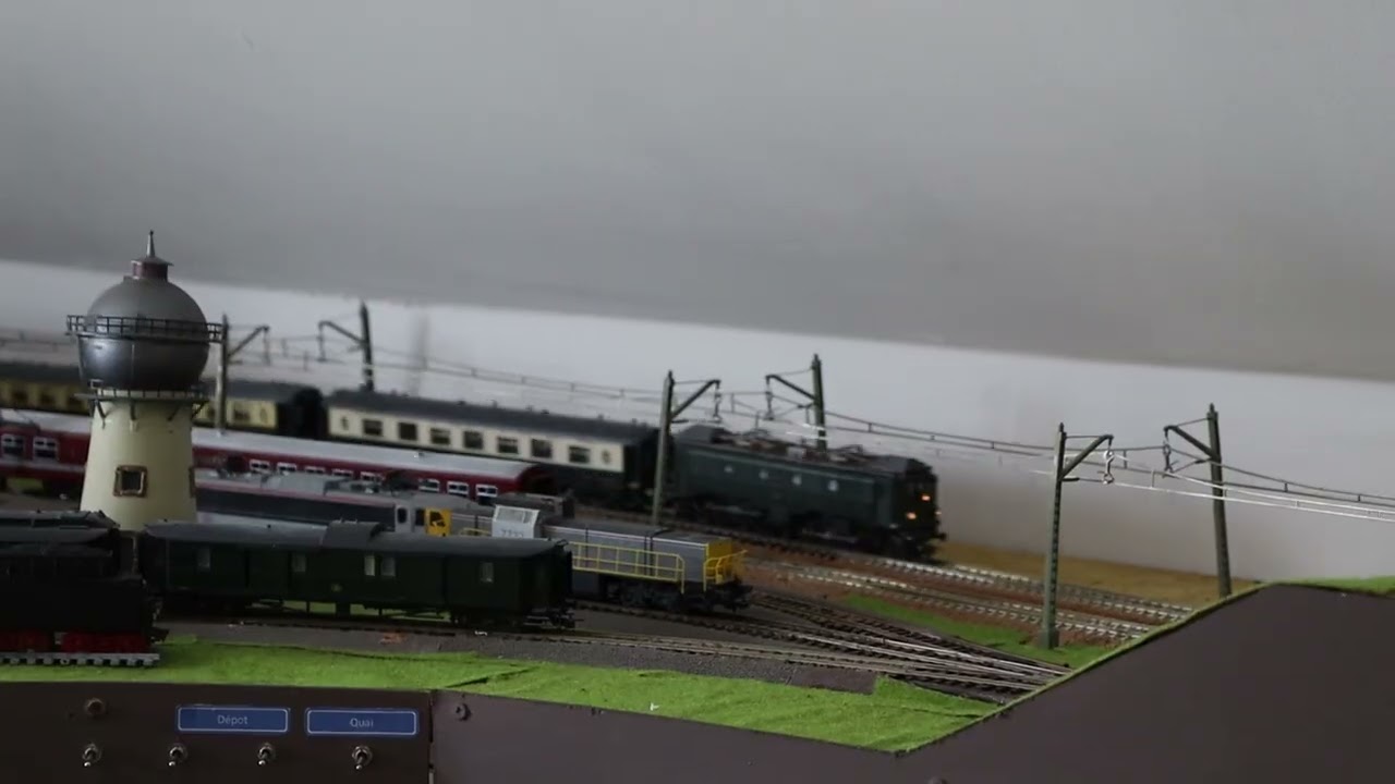

Aujourd’hui, l’Orient Express est détourné par mon réseau. Tracté par une AE 6/8 (Roco), le convoi est composé de voiture Pullman Rivarossi et de voiture lit, une Jouef et une Rivarossi. Tout ce matériel date de la fin des années 90. Maintenant que mon père déménage dans un petit appartement, je loge ses convois chez moi.

Bonjour Marc,
Effectivement - une petite goutte d’huile sur chaque coussinet, et elle ronronnera à nouveau.
Belle rame, belle locomotive (j’ai le même modèle, déjà digitalisé).
Je vais réfléchir à haute voix, cela permettra à d’autres de me contredire ou d’y ajouter ce qui manque.
D’abord j’observe que les ruptures d’alimentation se font un peu n’importe où, et même sur des tronçons tout droits où les conditions sont déjá idéales même avec un frotteur d’un centimètre : les picots sont alignés et égaux en hauteur.
Si le problème n’arrivait que dans les virages ou dans les aiguillages, ce serait différent.
Puis, les ruptures ne sont pas si micro que ça, les feux s’éteignent pour bien une demie-seconde avant de se rallumer.
Troisième impression, la rame est très bruyante, j’entends un énorme tactactactac.
J’en conclus, premièrement, que la longueur du frotteur n’est pas le problème. Tu peux vérifier s’il est bien réglé - si tu soulèves la rame, le frotteur doit légèrement dépasser les roues, le graphisme est dans toutes les notices des locos anciennes.
Je continuerais donc ma recherche en faisant rouler le modèle - si possible - sans carosserie. Ainsi on a accès et vue sur tous les éléments mécaniques. Est-ce que la mécanique tourne bien, fonctionne silencieusement ? Est-ce que le décodeur ne surchauffe pas ?
Car je crains que ce soit une mise en sécurité du décodeur au moment qu’il dépasse une certaine température, ou une certaine charge sur les sorties. Ça peut arriver quand il est endommagé, le fonctionnement analogique en comporte malheureusement quelque risque, ou quand la mécanique a trop de résistance et donc le moteur consomme beaucoup. Dans les deux cas, le décodeur chauffe et se met en sécurité pour pas partir complètement en fumée.
Heu… je regarde le clip avec le TEE et la 103 qui elle aussi a les ruptures d’alimentation (on le voit par les feux qui s’éteignent), mais beaucoup plus courts. Ce serait peut-être déjà une bonne chose de bien nettoyer les rails (un bloc de bois de tilleul est nettement plus tendre avec la voie, sans être moins efficace que les trucs abrasifs qu’on trouve dans le commerce) et les picots. Le conseil d’appliquer un peu d’huile de boîte de vitesses automatique sur le frotteur, juste une toute petite goutte, est pas mal non plus, puisque cette huile, sans empêcher le contact électrique, protège les picots contre la rouille. Un frotteur très, très abîmé peut aussi contribuer, mais là il doit vraiment être plus qu’à bout.
Les bandages ne sont pas en cause. Par contre, si tu la digitalises avec un moteur 5 paliers, tu risques d’avoir plus de problèmes, car comme tous les moteurs électriques à aimant permanent, ce moteur freine activement en produisant de l’électricité quand il n’est pas alimenté, alors que le moteur tous courants ne freine que par sa résistance mécanique. D’où les énormes inerties des modèles anciens.

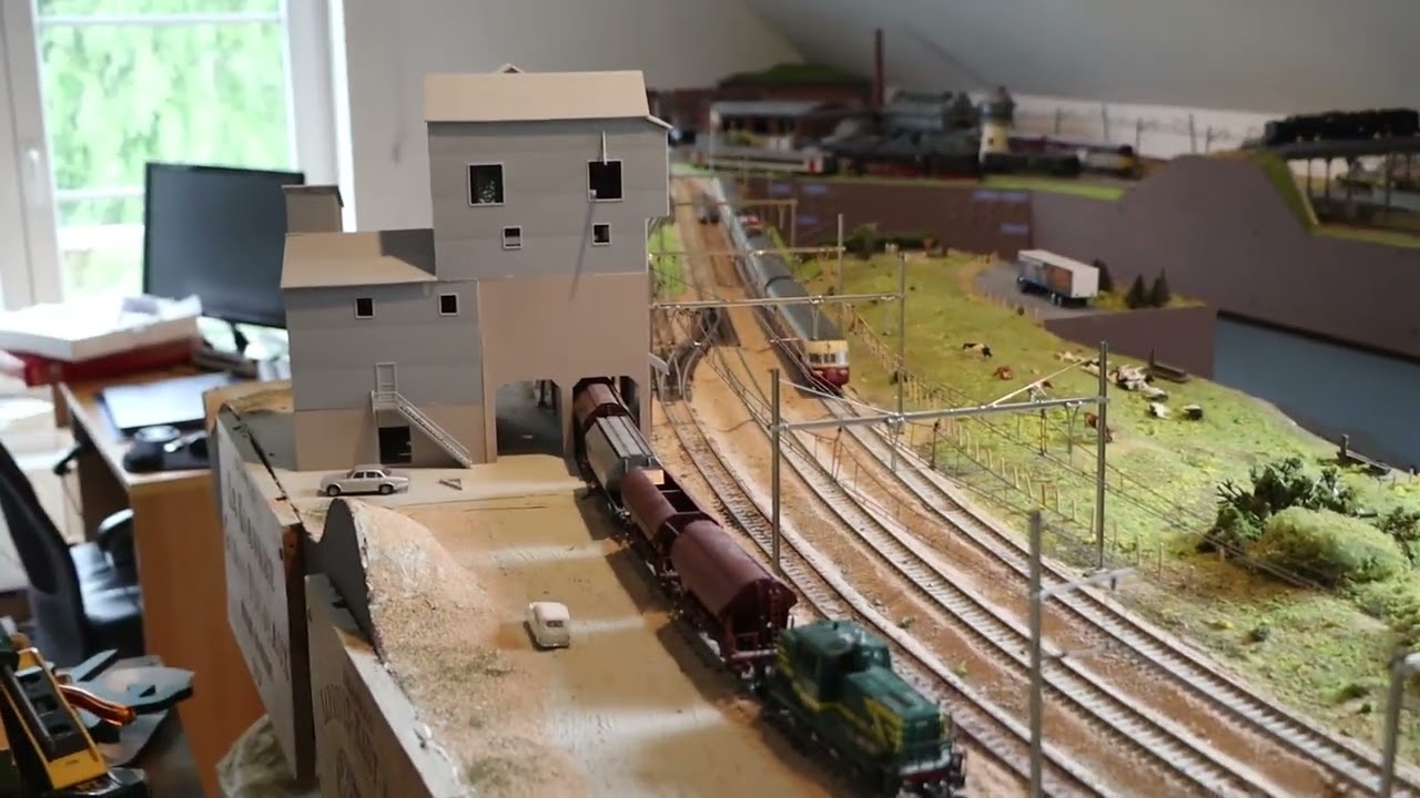

Chers amis, voici une vidéo d’un de mes craquages, le premier livré cette semaine. La BigBoy de chez Kato. Très belle pièce mais elle est un peu capricieuse pour passer certaines portions de mon réseau. J’ai donc dû faire l’ablation de mes aiguillages triples Fleischmann Profi. Et oui, honte à moi, c’est du N.

En nous revoici en H0, bien que sans picots, honte à moi, avec la rame RAE TEE II CFF de Rivarossi que je viens de recevoir au complet.
Le petit à-coup en sortie de gare est dû au talonnement de l’aiguillage. Je ne l’ai vu qu’après avoir monté la vidéo. :face_with_diagonal_mouth:
Achetée sur EBay en Italie chez 2 vendeurs différents, l’un pour la rame comprenant les 2 voitures pilote et la motrice et l’autre deux voitures intermédiaires.

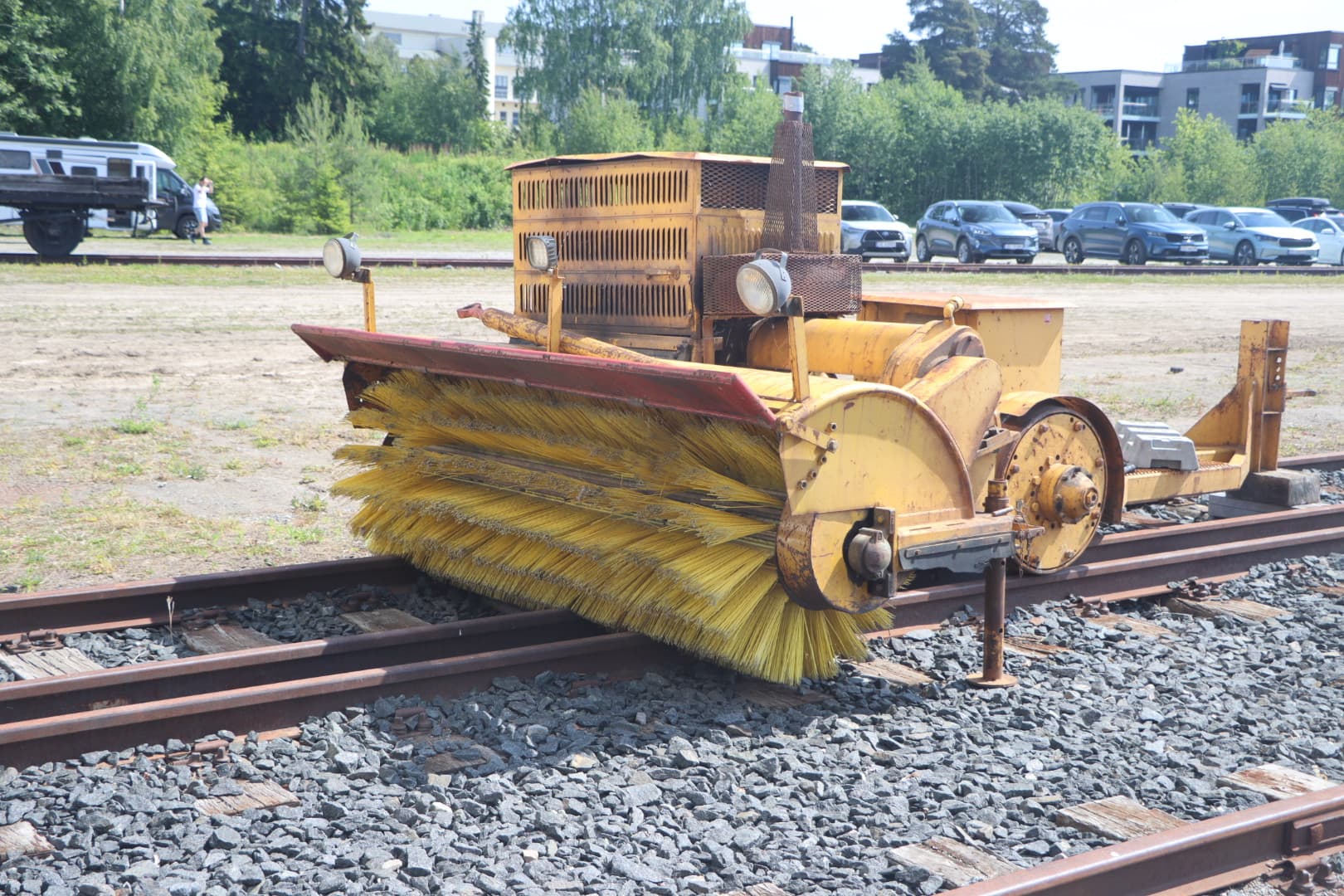

Petit clin d’œil de Norvège pour les amateurs de gros nez et bricoleur de wagon nettoyeurs.
Quelques autres photos à mon retour.

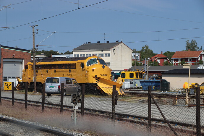

La gros nez avec chasse neige existe en ho chez nmj mais en livrée dsb rouge et pas jaune comme celle que j’ai photographiée.

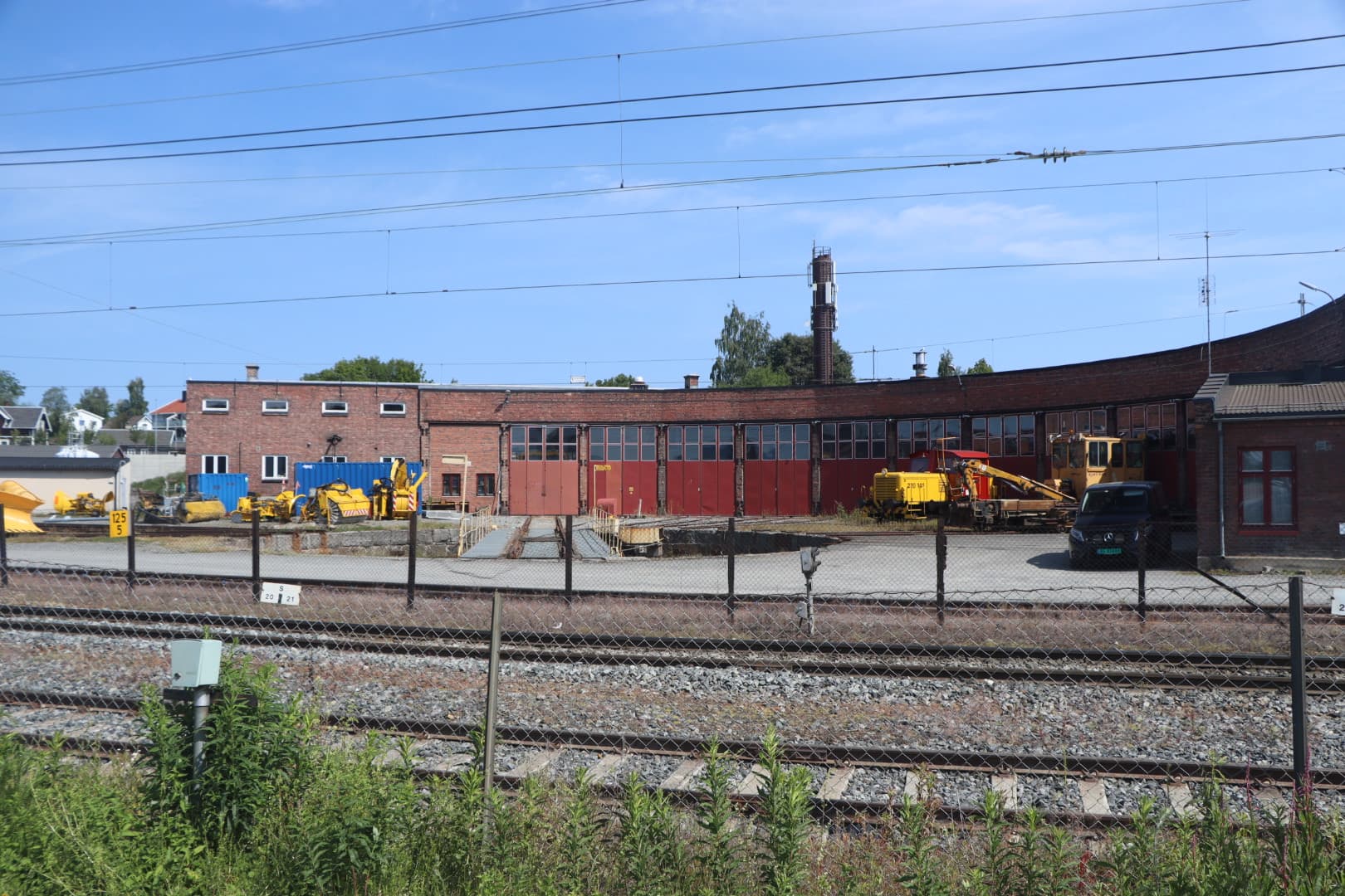

A côté, il y a une rotonde très simple avec un pont tournant. Pas de drone pour faire une photo plus détaillée.
Marcd
