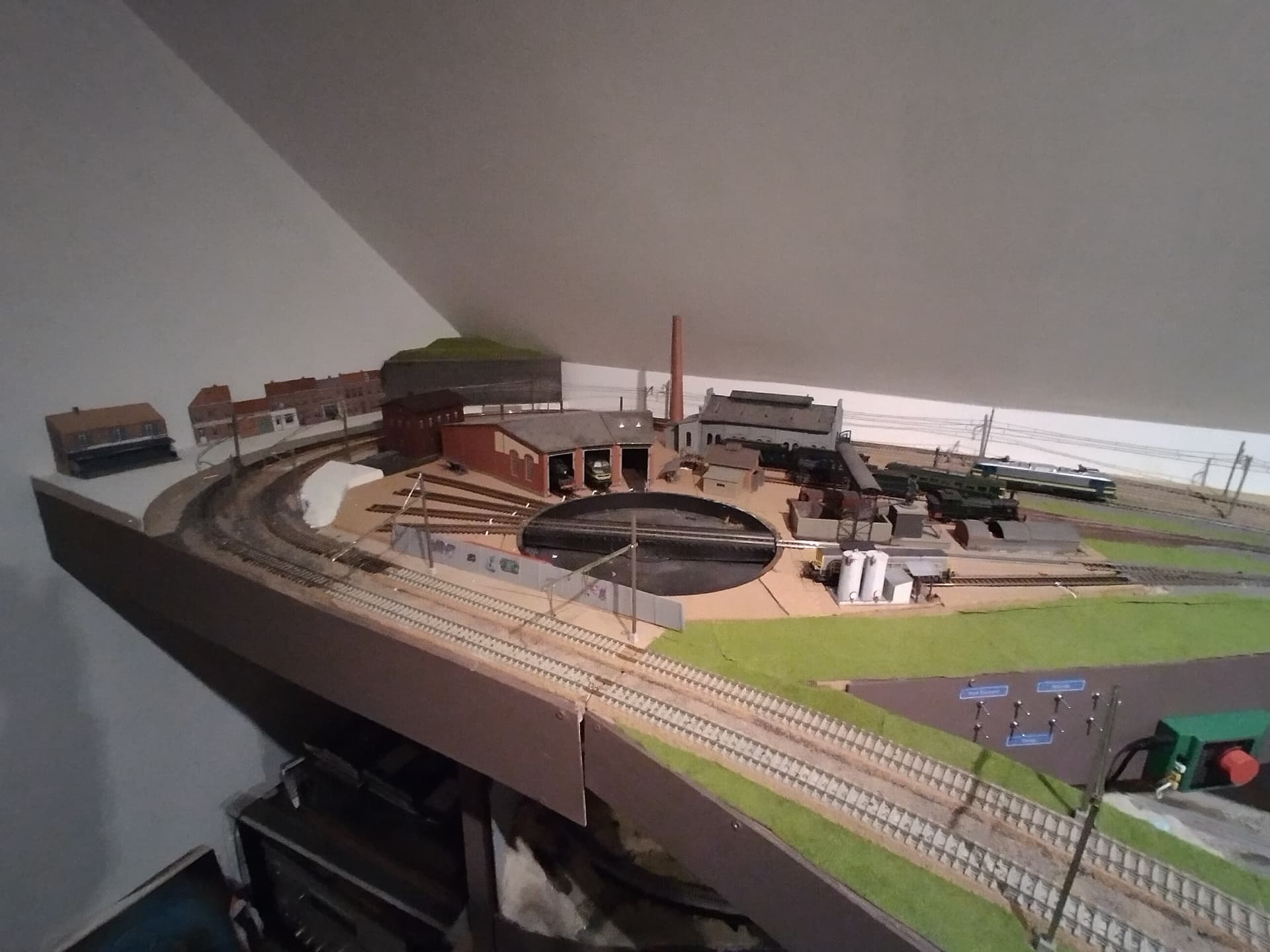

Comme nous avons décidé de changer de logement dans les 2 années qui viennent, j’ai décidé de modifier le coin derrière le dépôt vapeur, éliminant le tunnel au dessus duquel je comptais installer une ville. Cependant, pour cacher la courbe un peu serrée, j’ai choisi de construire un bâtiment entre la rotonde et les voies.
J’ai mis contre le mur quelques maisons en demi relief ou en fin relief contre le mur, des références Régions et Compagnies. il reste à mettre un peu de peinture, de ballast et d’herbe pour finir ce petit coin de réseau, ainsi que faire un peu de déco dans le dépôt.

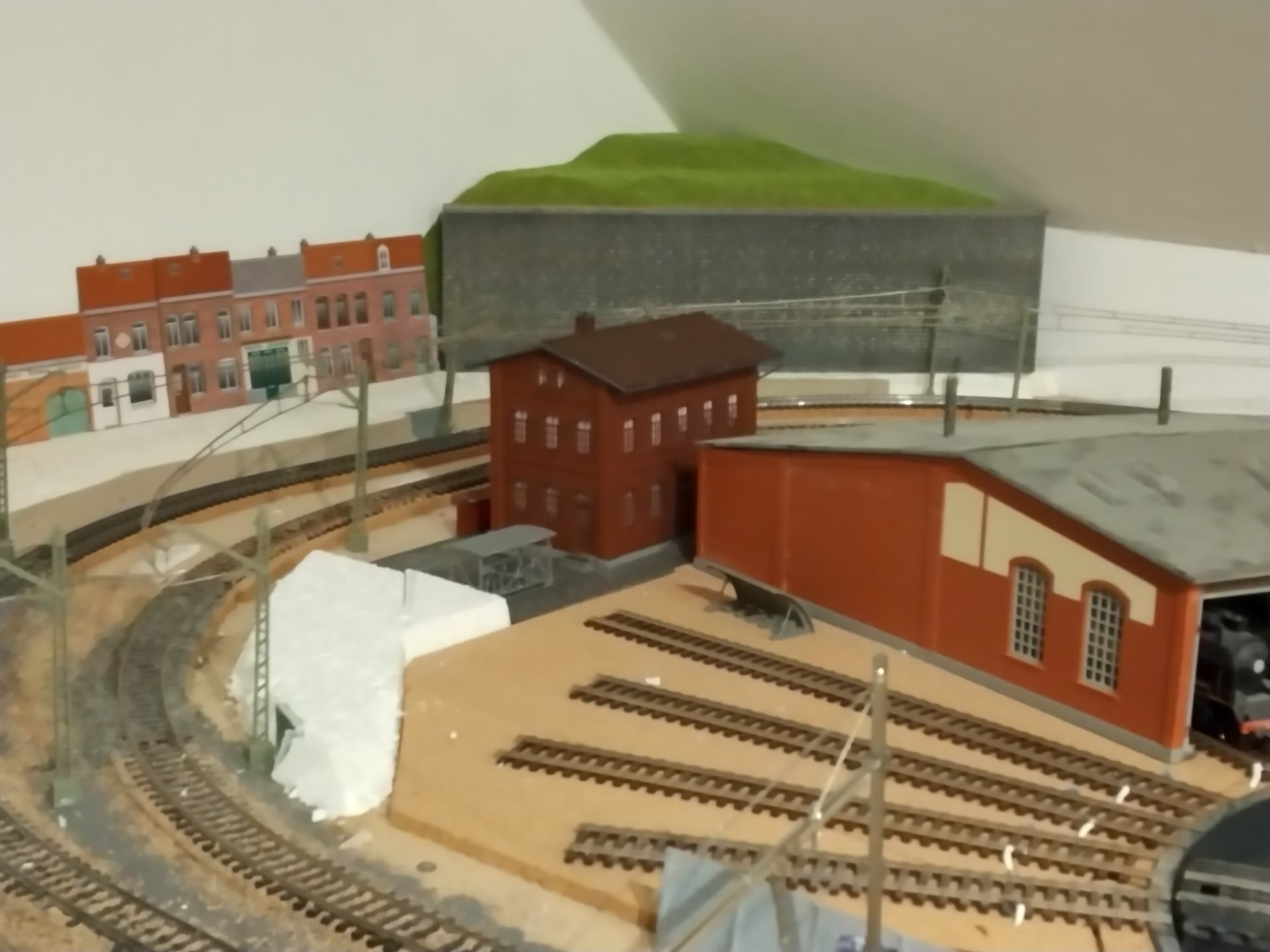

Le père Noël a judicieusement apporté un “Bâtiment administratif” de chez Faller pour combler l’espace derrière la rotonde. En voici quelques photos. En vrai, la construction est plus sombre et je ne suis pas aussi soigneux que Vince donc il nécessitera un couche de peinture sur les briques.
Et une fois mis en place
Bonne soirée,
Marc
Bonsoir Marc,
Vu où tu as placé l’immeuble, je ne suis pas sûr que l’autorisation de construire à cet endroit t’ais été donnée. En plus, bonjour la vue sur la rotonde et pas de soleil pour ceux qui ont la malchance d’y habiter. Immeuble à fuir d’urgence te dirait une agence bien qu’il soit plutôt bien réalisé. Mais il n’a pas sa place à cet endroit.
Fonctionnellement pour le dépôt, peut-être pas, mais pour cacher la courbe serrée oui. De plus c’est un bâtiment administratif, pas un immeuble à appartement. Ce sont les volontaires du dépôt musée qui l’occupent.
Tu peux retravailler brique par brique : sur la base d’un rouge brique tu fais une serie aleatoire de briques sur tous les murs.
Puis, melangé avec un peu de jaune, tu obtiens un rouge plus clair pour faire une autre serie aléatoire de briques.
Et ainsi de suite, tu changes de teintes avec des ocres plus ou moins froncées.
Ca peut sembler fastidieux, mais en fait, comme tu fais par series, c’est assez rapide.
Les tuiles peuvent etre travaillées de la meme façon.
Ensuite, quand cest sec, pour ameliorer, tu pourrais passer un lavis de blanc ou de gris clair sur les murs, puis passer du coton tige. Ainsi tu aurais des joints plus visibles.
Un coup de gris métal sur les gouttières.
Et pour finir, un voile de jus crasse sur le bâtiment.
Tous ces travaux sont bien sur plus simples avant montage.
Bravo , du bon boulot, chouette aussi ta gare , et superbe tes poteaux caténaire typiquement Belge… :innocent:
Perso Marc, je le trouve très bien ce bâtiment administratif, et il est bien là où tu l’as mis.
Contrairement à ce que tu dis, ton travail est propre, c’est juste au niveau de l’angle que tu as mis un peu trop de colle avant l’assemblage.
Perso j’en mets juste très peu et c’est seulement une fois l’angle sec et assemblé que j’en fais pénétrer de l’intérieur par capillarité. C’est une formalité avec la colle Faller Super Expert. Les angles de murs en briques sont en général une belle saleté à assembler proprement.
Tu peux essayer de gratter l’excédent séché avec une touillette en bois ou un cure-dents, en général ça marche plutôt bien pour enlever les traces.
:wink:
Merci pour le truc. La tache vient de mon doigt que je n’ai pas essuyé avant d’assembler le mur suivant. Je suis très patient pour beaucoup de choses mais malheureusement pas pour les maquettes. J’ai construit beaucoup d’avions dans mon jeune temps, et les taches étaient couvertes par la peinture. Ici, j’hésite, peinture ou un peu de lierre qui grimpe le long du mur.
Le lierre, ça marche très bien, très bonne idée !

Les modifications ne sont pas encore à l’ordre du jour. On pense à une autre solution, tout en restant dans la maison. Ceci dit, je continue la construction de mes maquettes apportées par le Père Noël.
J’ai essayé de suivre les conseil de Manu, grand artiste dans la maquette, mais je dois dire que je n’ai pas eu la patience de peindre le bâtiment administratif de mon dépôt musée brique par brique comme il le suggère et ce qui doit donner un très bon résultat.
Cependant, fidèle à la devise du regretté Allen McLeland, adepte du “Convincing enough”, je pense en rester là, du moins pour les briques. Il reste quelques détails à ajouter en gris en en mauvaises herbes autour du bâtiment. Les volontaires aiment beaucoup faire rouler et entretenir les vielles locos et voitures, par contre, arracher les herbes folles leur semble moins attirant. :grinning:
Voici quelques photos qui montre le résultat de la peinture. Pas très bon pour de photos gros plan ou pour expo mais, avec un peu de recul, derrière la rotonde, pas de problème.
Le prochain travail après sera de construire la BigBoy de chez Revell au 1/87ème.
Et après, je terminerai les caténaires et modifierai l’entrée du dépôt musée afin de mieux manoeuvrer et de pouvoir faire entrer des locos 3R dans le dépôt en plus des locos 2R.

Bonsoir Marc,
Il est superbe ce bâtiment. Le rendu des briques me semble parfait même au niveau de la cheminée. A la limite, on pourrait dire que la toiture est trop propre, un jus noir sur les tuiles pour les vieillir suite aux intempéries et aux usures du temps ne serait-il pas bienvenue ?
:+1:t2:
Mais bien sûr, je ne suis pas trop “patine”, mais un petit jus, ce n’est pas de trop. J’avance pas à pas dans ce domaine.
La 1ère photo rend plutot bien…
Hello Marc,
Je trouve ton bâtiment super, je rajouterais juste un léger jus noir sur le toit et ce serait top.
Hâte de voir la suite de tes travaux et du dépôt !
