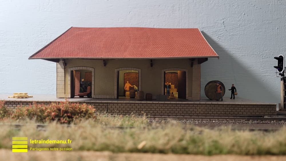

La demie-halle PLM de Bois Modélisme est vendue comme élément de fond de décor. En réalité, elle serait mieux mise en valeur au premier plan d’un réseau, intérieur côté spectateur, pour profiter pleinement de sa charpente et de son aménagement.
Son montage ne présente pas de difficulté particulière. Toutefois, l’assemblage et la mise en place des poutrelles est vraiment une étape délicate qui pourrait être simplifiée par la fourniture des pièces 1 et 2 en une pièce unique.
En option lors de la commande, Bois Modélisme pourrait proposer une version sans socle pour pose sur un quai préexistant.
Voilà en tout cas un bâtiment, modeste en taille, qui pourra convenir à de nombreux modélistes des époques III et IV. Les modélistes d’époques V et VI peuvent également l’acquérir dans le cadre d’une reconversion d’activité (entreprise embranchée). Les modélistes ayant plus d’espace pourront s’orienter vers des bâtiments complets à 5 portes. Il faut toutefois disposer d’une largeur suffisante pour les manœuvres des camions côté cour. Il y avait d’ailleurs souvent de l’autre côté de cette cour une voie de débord.
Pour un bâtiment complet, il faudra penser à aménager une pièce pour le chef des expéditions, côté porte.
Photo 3763 : Demie-halle à marchandises proposée par Bois Modélisme. Eclairage intérieur par ruban à leds. Source : letraindemanu.fr
Quelques personnages et marchandises donnent vie à ce nouveau bâtiment. Il me faudra encore poser la descente d’eau pluviale et réaliser une légère patine avant sa fixation définitive.
Photo 3764 : Demie-halle à marchandises proposée par Bois Modélisme. Il ne manque plus que la descente d’eau. Source : letraindemanu.fr
Photo 3765 : Demie-halle à marchandises proposée par Bois Modélisme. Des personnages et marchandises donnent vie à ce nouveau bâtiment. Source : letraindemanu.fr

Le réseau de la CIC est enfin bouclé
Grâce a notre ami @vincentlj qui est passé à la maison en début de semaine avec quelques coupons de rails et un aiguillage courbe, le réseau de la CIC est enfin bouclé.
La coulisse comporte 3 voies et une voie en impasse.
Tous les aiguillages et signaux sont désormais pilotés par la CU.
Il me reste encore beaucoup de travail (tableau de commande, décor,…) mais tout est fonctionnel.
Toutes les machines ont été sorties de leur boite et sont opérationnelles.
J’espère avoir l’occasion d’inviter quelques uns des marklinistes franciliens d’ici à quelques semaines pour inaugurer ce réseau. Mais j’y reviendrais plus en détail début mars.
Je vous prépare quelques images vidéo.
Encore un grand merci à tout ceux qui ont contribué a cette réalisation.

Premières circulations sur le réseau de la CIC
Épisode 455 • Le réseau de la Compagnie Industrielle et Commerciale (CIC) est enfin bouclé. Présentation du réseau en images.
Le nouveau réseau modulaire est enfin bouclé. Grâce à l’intervention rapide de mon ami @vincentlj , Märkliniste de Bretagne, venu avec quelques coupons manquants et un dernier aiguillage, le circuit est désormais doté d’une coulisse avec une voie de circulation, deux voies d’évitements, et une voie de stockage en impasse. J’ai ensuite pu finaliser les derniers raccordements des aiguilles et signaux sur les décodeurs.
Ces travaux devenaient très urgents et je m’en expliquerai d’ici à quelques jours.
Photo 3789 : La BB 12068 Märklin attend l’ouverture du carré sur voie principale de la gare de Saint-Gisèle. Source : letraindemanu.fr
Le réseau est désormais opérationnel et permet la circulation des convois. J’ai donc aujourd’hui le plaisir de vous présenter en vidéo mon réseau personnel.
Je suis parfaitement conscient qu’il reste encore beaucoup de travail, notamment sur le plan du décor. Les prochaines séances porteront sur l’aménagement bâtimentaire du dépôt et de la rue qui le surplombe. Cela augure quelques tutoriels dans les prochains articles.
Mais les engins moteurs peuvent déjà se dégourdir les bielles et les roues. C’est bien-là l’essentiel. Car le train c’est avant tout le mouvement.
Je tiens, une nouvelle fois, à remercier toutes les personnes qui m’ont soutenu dans la réussite de ce projet : membres de ma famille et modélistes, en particulier du Forum 3 Rails France.
