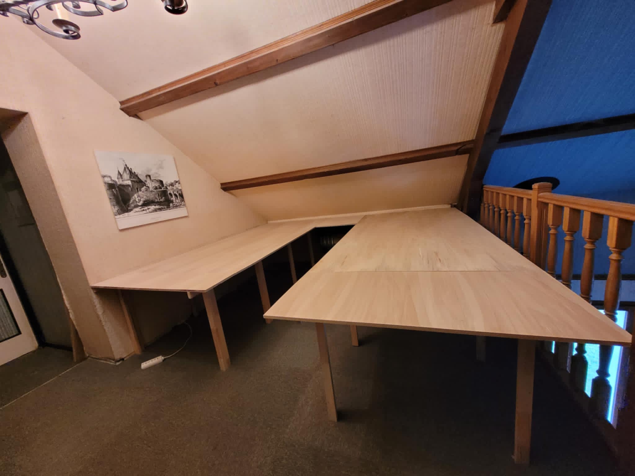

Bonjour à tous. La table destinée à recevoir le réseau est construite. Pour pouvoir gérer la surface (lac, mare, chemins creux ), j’envisage de la recouvrir entièrement de polystyrène extrudé de 2 cm. Qu’en pensez-vous, et comment dans ce cas fixer les rails ?
D’avance merci pour vos conseils.

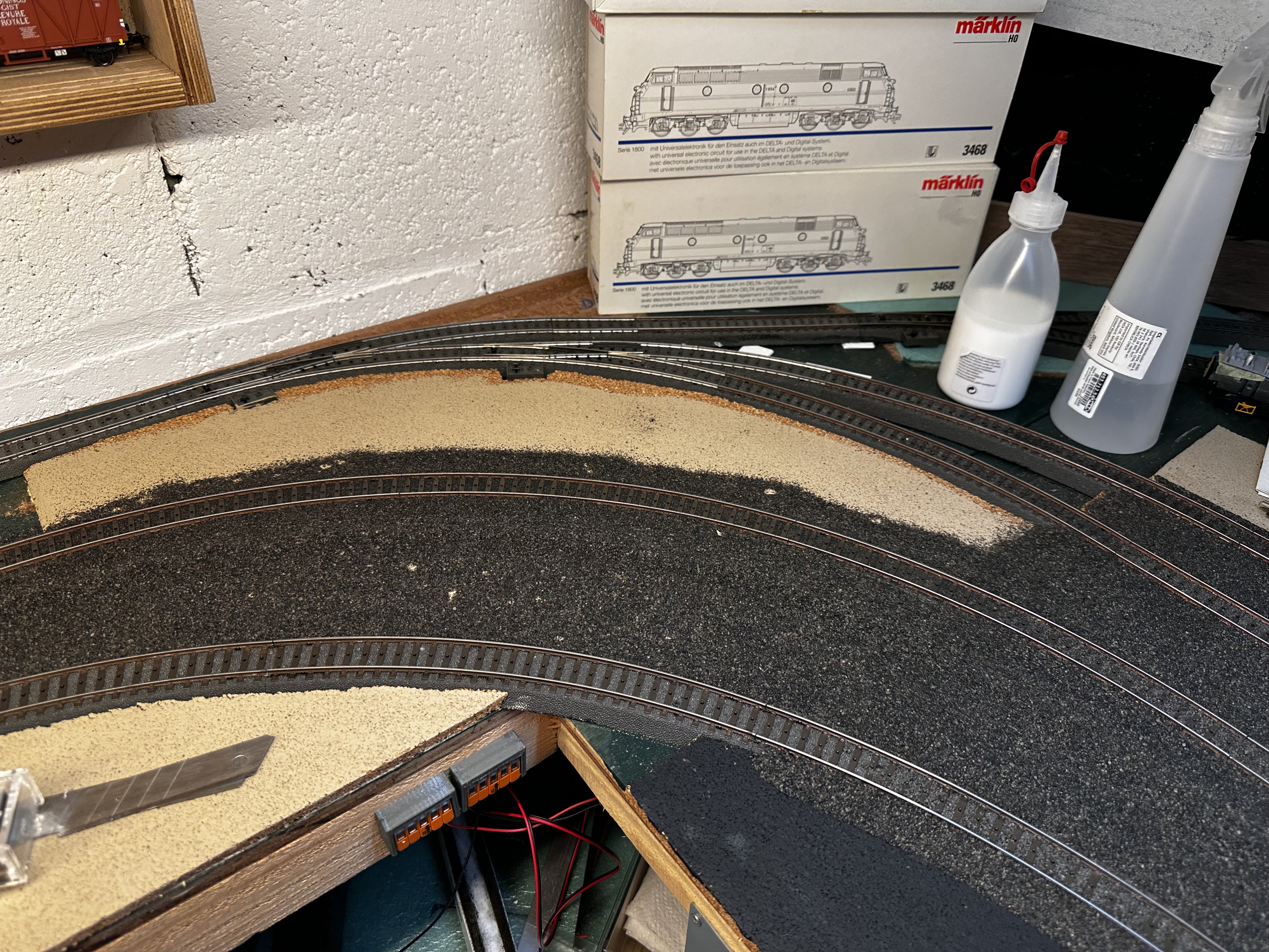

Pour ma part j’ai fait cela avec du liège de 9 mm

Ici c’est un mélange voie c, voie de transition et voie K pour le passage sur le pont mobile.
J’ai des rouleaux de papier pour imprimante à plans, ils font 1 mètre de large et je réalise un patron comme en couture, que je reporte sur le liège avec des aiguilles.
Et avec l’habitude je découpe plus large avec la lame inclinée ce qui nous donne le talus de la voie c.
