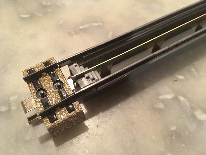

Quelques images de fosses à scories, sur une base Faller, avec des rails de voie M et le rail central en laiton (fourni par Faller) :
En place :

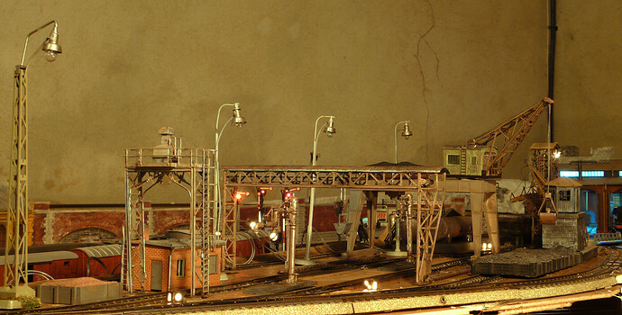

Nouvelle esquisse du dépôt vapeur, une affaire à rebondissements !
Le plan est resté proche du premier schéma :
La position des fosses à scories est fixée par les longueurs de voies droites disponibles et fixe donc celle du portique de vidange. La position du dépôt de charbon fixe quant à elle la position des deux grues de chargement, la plus grosse pour la trémie sur portique et la plus petite pour la petite tour de chargement réservée aux petites locos. Il ne reste que l’avant plan pour la tour à sable (ce qui n’est pas vraiment conventionnel !). Les grues à eau trouvent leur place entre les deux fosses. Quatre lampadaires devraient éclairer chacun un élément du dépôt. Les murs du dépôt de charbon seront en plâtre et sont au séchage. En attendant, j’ai installé un bac provisoire pour les photos.
Vue de l’entrée :
En vue plongeante :
Et un essai avec un petit téléobjectif, mais il me faudra travailler encore l’éclairage ! :
Côté couleur, en regardant les photos de dépôt disponibles, il me semble que la couleur dominante est le gris, avec des zones fortement noircies par le charbon.
C’est bien avancé (et il sera difficile de reprendre le plan par exemple) mais je suis attentif à vos remarques.

Quelques avancées aujourd’hui du côté du dépôt vapeur.
Le dépôt de charbon a pris sa place et son chargement de charbon (du vrai !) a été fait :
Deux vues un peu plus générales :
L’agrandissement du dépôt vapeur a demandé un allongement des arcades sur la voie inférieure, qui sont passées de huit à dix :
Les voies d’entrée de gare ont “bénéficié” d’un essai de ballast, à base de petits gravillons gris le long des voies et de poussière des mêmes gravillons entre les voies, puis d’une peinture rouille faite à l’aérographe, dont je ne suis pas totalement satisfait (une peinture trop mouillée vraisemblablement) :
De la finition en perspective, mais j’ai eu l’impression d’avancer.

super chouette
merci pour toutes ces photos :+1:
très réussi , éclairage et ambiance
j’aime bien les arcades
Pour info, les arcades et autres éléments du décor sont des moulages en plâtre.
Bonne journée et merci à Alex pour les commentaires,
Eric
