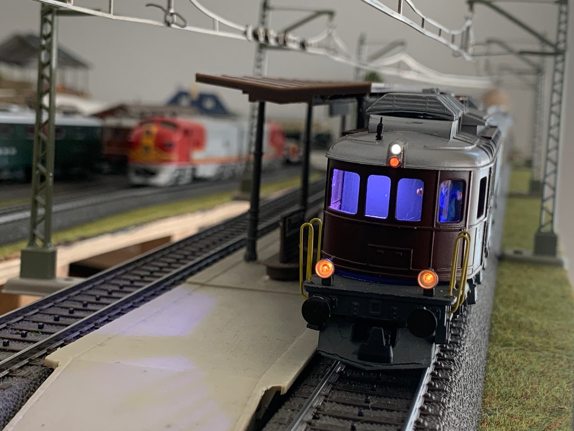

Avec un peu de retard, je mets le résultat final de ma AE 6/8 BLS de chez ROXY.
Ça roule assez bien, mais vivement que Marklin ou HAG en face une .

La machine est pour le moins originale. Je la trouve vraiment pas mal du tout.
Dans un autre sujet, le quai vu à l’avant plan, qu’est-ce à être Faller, Noch …?
Merci pour les compliments sur la AE6/8. J’apprécie.
Pour la marque du quai, je ne sais pas. Je l’ai récupérer sur une grande maquette et rien d’écrit sur aucune face .
