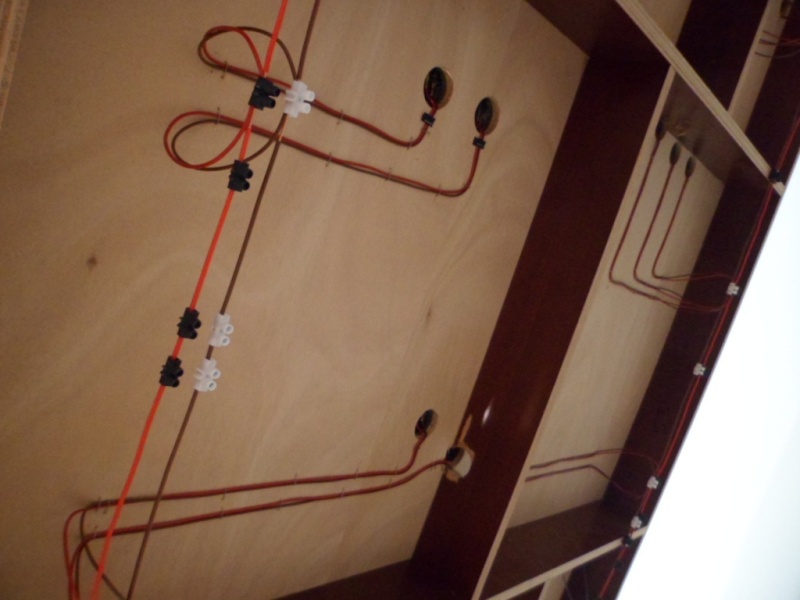

Les rails ont été ajustés et alignés et tenus provisoirement par des pointes
une fois tout étant parfaitement en place, j’ai fixé les rails au silicone, cela assure une tenue parfaite et le démontage reste possible (j’ai essayé)
Tous les contacts de rétro sont faits et testés
je commence maintenant le cablage sous le réseau .
En premier, j’ai tiré le feeder pour l’alimentation . Celui ci fait le tour complet du réseau et est d’un seul tenant pour assurer une continuité parfaite et une alimentation sans faille .
Ensuite, ma manière de brancher les fils sur le feeder .
Cette méthode est à mon avis très simple à mettre en oeuvre et est très sure .
La je suis sur les rotules à force de travailler sur les genoux et couché, mais je suis content, ça avance :smiley: .

bravo pour la filerie… :sunny:
moi, j ai raccordé avec des barrettes Legrand… :study:
j ai le feeder qui vient se brancher au début de la barrette.
et ensuite je branche au fur et a mesure les autre fils…
cela falicite la recherche de panne ,si il y a… :study:
de plus ,tu as différentes couleurs.
noir, gris, bleu…
sacré dépot…veinard. :sunny:

Le câblage est très propre, c’est bien pratique pour détecter et réparer les éventuelles pannes.
Bonjour André,
Est ce que les feeders forment une (deux en fait) boucle fermée ou ouverte?
Par ailleurs, as tu un outil spécial pour denuder localement les feeders, ou utilises tu un cutter?
Merci,
Salut André,
Je vois que tu as adopté la même solution que moi ou presque car moi je soude sur le feeder …
Mais pour l’instant je casse tout :affraid: :affraid:
Bonne journée :sunny1:
Merci,
Les boucles sont fermées
Pour dénuder je sectionne l’isolant avec la pince à dénuder et ensuite je l’enlève avec le cutter .
Salut André,
Hello Jean Louis,
J’y avais pensé, mais avec mes talents de soudeur j’avais peur de me prendre de l’étain en fusion dans la figure .
Re …
A ta place je ne fermerais pas les boucles …
La raison : Le signal digital est un signal à plus de 30 kHz relativement puissant; une boucle se comportera comme un émetteur électromagnétique qui risque de perturber le fonctionnement du S88 … Donc mieux vaut les laisser linéaires sans les refermer.
On pourrait même torsader les brins du feeder pour réduire les émissions, mais si on va jusque là on devrait aussi torsader les rails :mdr: :mdr:
Bonne soirée :sunny1:
Re …
Bonjour Jean Louis,
En fait, je ne partage pas ton analyse.
En effet, la (les) boucle à prendre en considération pour son rayonnement électromagnétique est formée par le cheminement du fil “rouge” et celui du fil “brun” associé. Il faut minimiser la surface délimitée par cette boucle, donc avoir un cheminement parallèle des 2 fils, et une distance entre eux la plus faible possible. (à la limite les torsader comme tu le dis, mais ce n’est pas nécessaire en pratique).
La boucle formée par le fil “rouge” faisant le tour du réseau voit son rayonnement électromagnétique compensé par celui du fil “brun” qui lui est parallèle, et n’ajoute donc pas au rayonnement du paragraphe précédent.
Par contre, le fait de faire une boucle fermée pour les feeders, comme le fait André, permet de réduire la résistance d’alimentation (d’au moins un rapport 2 pour le point le plus défavorisé). C’est, je pense, la solution à adopter, en plus du fait de minimiser, autant que faire se peut, la distance entre les 2 fils parallèles.
