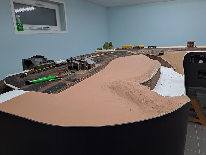

Tu utilises de la mousse en bombe pour tes talus non ??

Oui, tout à fait . C’est un produit qui a beaucoup évolué (mousse bi-composant) et qui maintenant se travaille très bien .
Avec un peu d’habitude on arrive parfaitement à le doser, ensuite c’est léger, se coupe au cutter . Je passe par dessus une mince couche d’enduit coloré marron auquel je mélange du sable pour avoir une surface légèrement rugueuse . Par après, la plantation d’arbres et autre est aussi facilitée .
Si en dessous il me faut un creux, je prends de la moustiquaire comme dans le temps, mais je remplace la bande plâtrée par une couche de mousse . Plus de trace de plâtre partout et la coque moustiquaire + mousse est très rigide .

Tu aurais la référence ? je suis intéressée à essayer, j’ai justement un talus à construire dans la longue ligne droite entre le dépot et la gare d’Obourg et j’allais partir sur une approche classique à base de grillage et bande de plâtre.
Superbe tranchée. L’idée de la mousse est à retenir effectivement. Je n’ai pas encore essayé, bien que j’aie beaucoup utilisé les plaques de mousse extrudée de panneaux d’isolation. Facile aussi mais pas pour faire de belles pentes douces.

A mon avis toutes les mousses peuvent faire l’affaire, juste à regarder celles qui ne gonflent pas, sinon impossible à gérer, tu en as partout !!!
