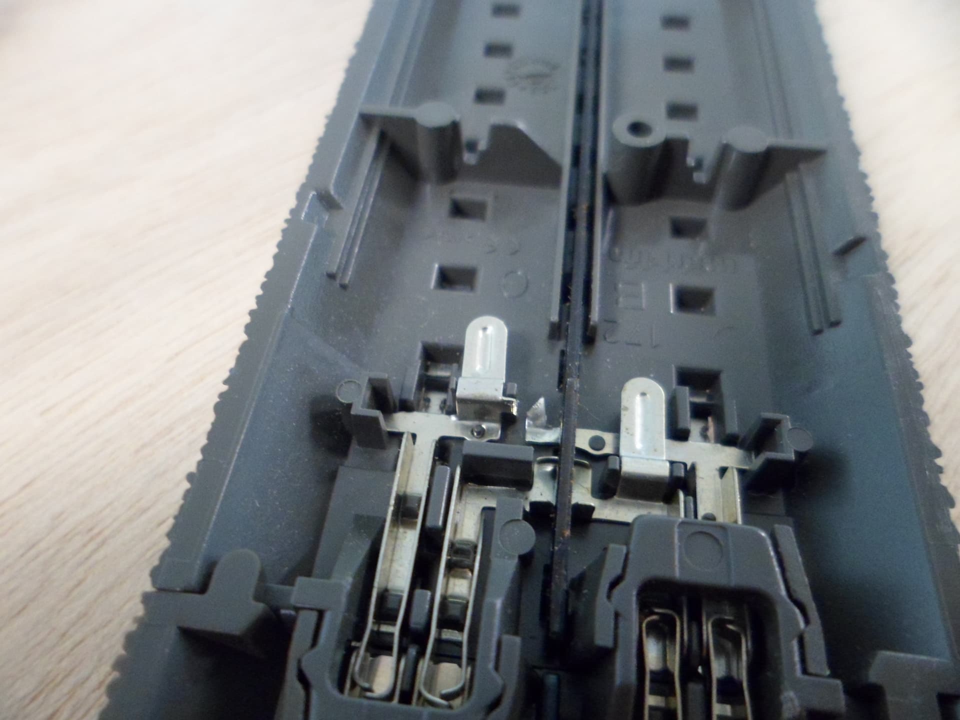

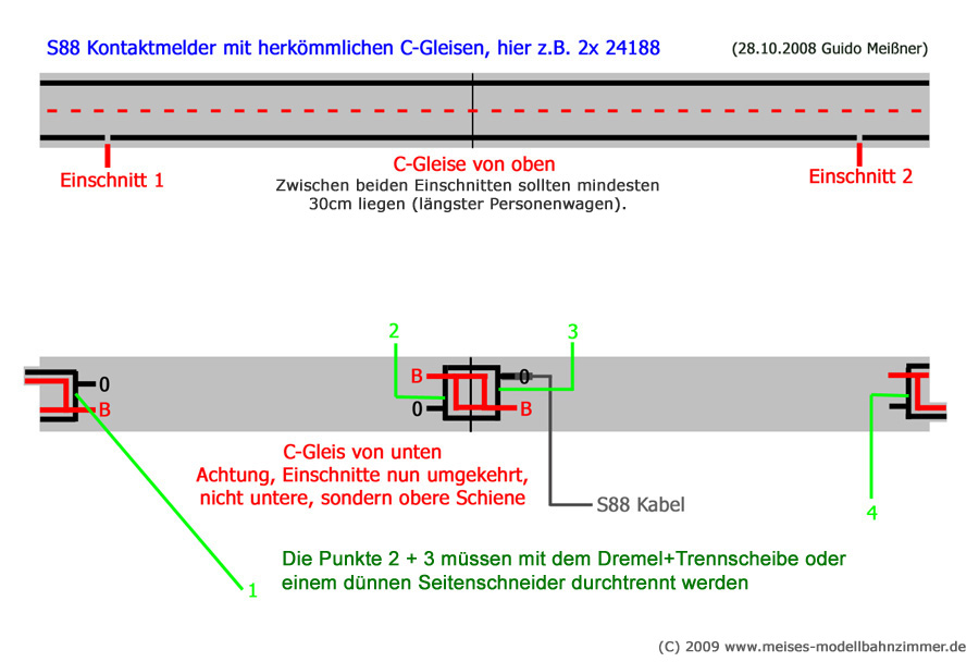

Pour faire une zone de détection, ici délimité par les deux marques rouges
Ensuite sectionner la languette du O sous le rails aux extrémités et au milieu de la section concernée
Sectionner la file de rail à la dremel entre la 3è et 4è traverse
L’extremité du fil gris est à brancher sur le S88
Vérifier que ta file de rail est bien isolée
Croquis en Allemand, mais explicite

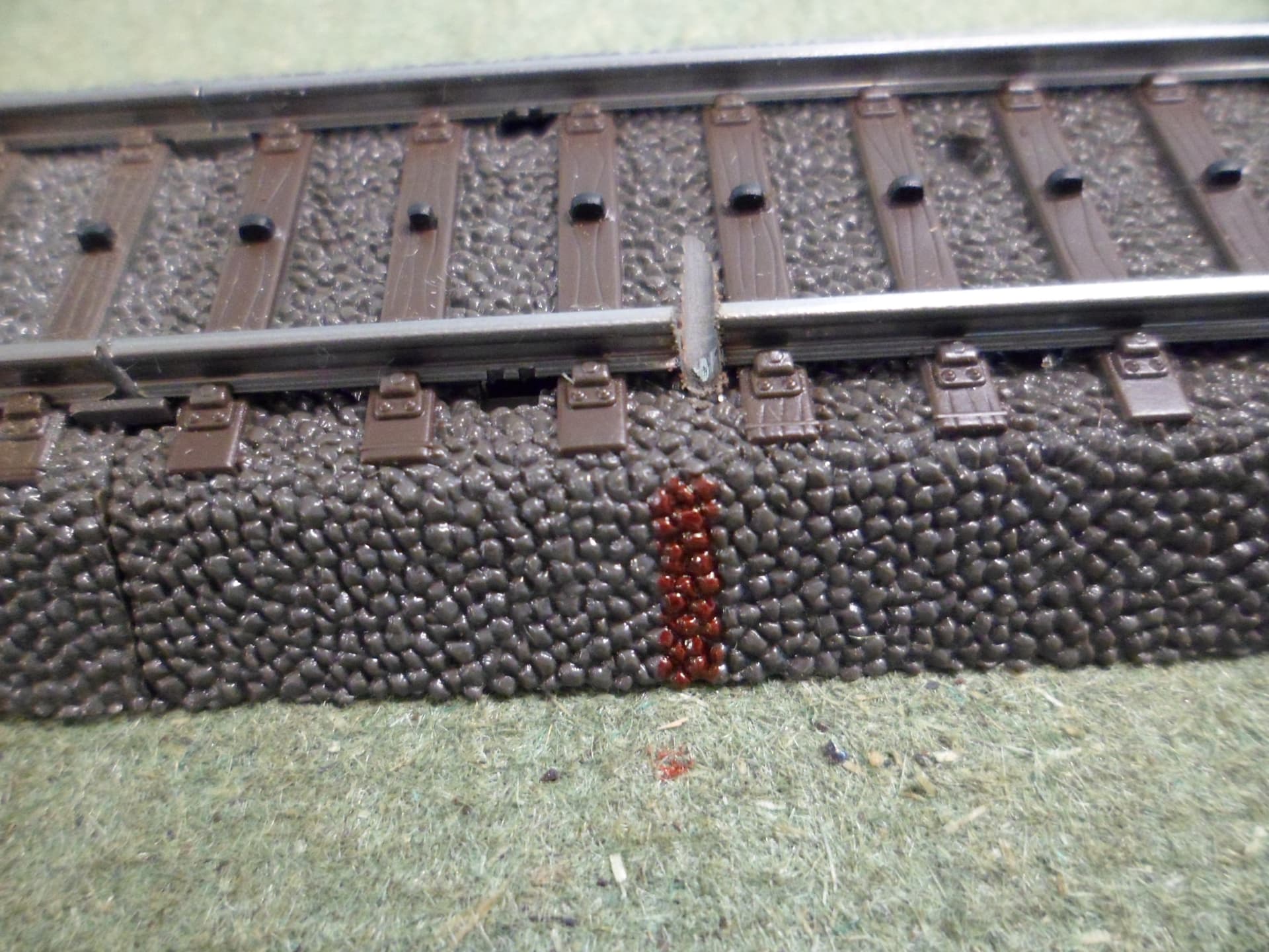

Si je puis me permettre…
En pratiquant de la sorte, bien sûr, cela fonctionnera sans aucun soucis; j’ai cependant préféré trouver une solution qui soit “réversible”, autrement dit, qui permette de retrouver le rail comme à l’origine.
Alors, au lieu de scier à la Dremel le rail isolé entre la 3ème et la 4ème traverse, je préfère raccourcir d’un demi-millimètre en limant l’extrémité du rail isolé, à chaque bout de la section concernée, de façon à éviter un contact avec le rail adjacent. Je n’oublie évidemment pas les capuchons rouges isolants à chaque bout !
La modification est réversible si l’on refait la continuité de la languette O à l’aide d’un point de soudure…
