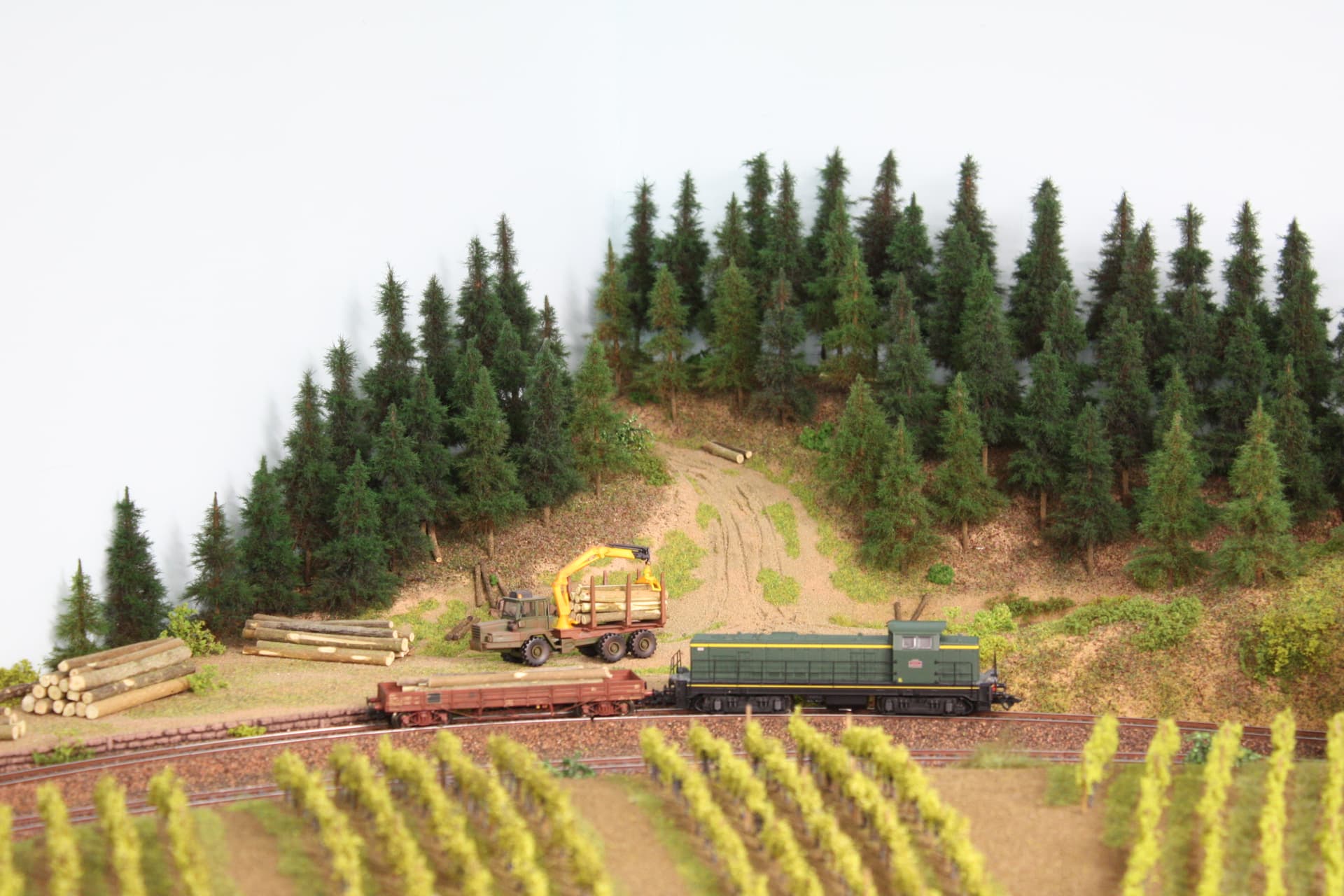

Qu’envisages-tu pour le fond de décor ? Vas-tu laisser le bleu ciel uniforme ou vas-tu mettre un fond? Ma préférence irait pour ce deuxième choix.
Je ne suis pas encore décidé, les travaux sur le réseau sont ma priorité .
Partout ou tu vois du bleu à l’arrière, il y a un couloir de 60 cm, donc le fond de décor est toujours accessible et je pourrais en mettre un le moment venu .
Une autre idée était de fermer par des modules amovibles le couloir arrière, je pourrais toujours accéder en dessous pour la maintenance, et en cas de gros problème, enlever les modules .
J’avais commencé avec ça
Vu de l’avant du réseau
Mais comme dit, ce n’est pas ma priorité . En effet, sur les images du dépôt, on peut voir en arrière plan une énorme partie du réseau qui reste à décorer !!!
