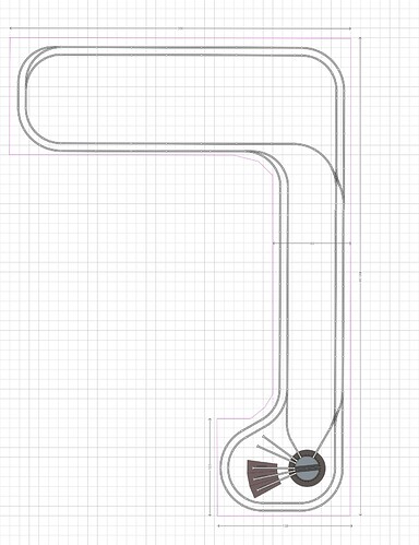

je souhaite mettre une voie double sur tout le tour du reseau et si possible sur le coté droit mettre le pont tournant et remise trois voie (faller) et quelques voies d’entretient pour le vieux reseau vapeur . une entrée et une sortie vers le debut du long passage … (la je vais voir a remplir le passage par une zone triage parking . des idées ?
Est-ce à ce genre de tracé que tu penses? Il y a des problèmes à résoudre mais avant d’y passer du temps, je voudrais que tu me guides un peu dans la démarche.
Marc
coté pont en gros oui , la place fait 120 sur 100 et le coté long donc 80 mais il vas etre moind fort en angle , et je peut ajouter un morceau en triangle pour faciliter les courbes . car les deux voies de circulations vonts etre maximum aux extremités et le centre vas servir aux voies de garages triages pour au moind placer des rames de 5 voitures (j’ai minimum 4 triple pour la chose .mais bon ca c’est apres ! .
pour le pont je voudrais placer au moinds du stationement pour 6 vapeurs je pense qu il y a la place ?
Si tu peux, refais un plan de la place dispo, comme ceci, je ne vois pas bien.
Marc
oki je regarde ca demain pour cette zone
Suite à ton message avec un plan et celui où tu indique un angle de 90°, très différent du premier plan posté ici, voici une version qui suit ces directives et ne présente plus de gap entre les rails.
Pour continuer, je te suggère d’imprimer ce pdf en grand et tracer les voies que tu imagines à la main. Bonne réflexion.

Didier,
Voici ton plan mis en forme. il y a 3 ou 4 gaps qui devraient être possible de résoudre avec la tolérance des rails et de mon logiciel. Cependant, je n’ai pas pu transposer telle quelle ton idée de viaduc car la pente obligerais de mettre les voies de garage en pente, ce qui est fort déplaisant. J’ai fait un viaduc qui se raccorde aux voies de garage dans le bas du plan.
DidierN Grand réseau v 7.pdf (461,5 Ko)
Bonne réflexion.
Marc

Voici une variante avec des voies de garage plus longues. Je n’ai pas touché au pont tournant.
DidierN Grand réseau v 8.pdf (466,3 Ko)
Bonne journée,
Marc
