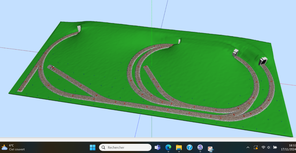

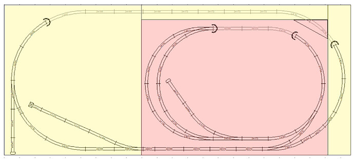

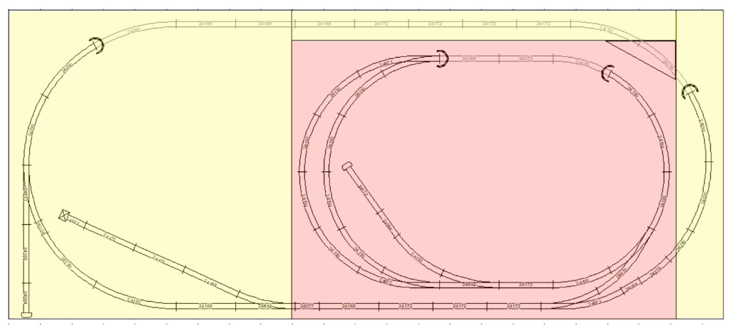

Hello tout le monde,
Je vous parlais il y a peu de la possibilité future éventuelle d’extensions pour mon petit réseau, histoire de le porter à une dimension totale de 2,27m x 1m et disposer au moins d’un grand ovale en R2.
Voici un premier jet vite fait sous Scarm (ébauche non définitive) de ce que cela pourrait donner sans rien toucher au réseau actuel ni à son fond de décor.
Une voie courbe en R2 partirait sur la droite (ajout d’une bande de 0,15m x 1m) et se retrouverait cachée derrière le fond actuel (ajout d’une bande de 0,10m x 1,22 m) pour ressortir sur un nouveau plateau gauche (0,90m x 1m) avec une courbe mixant R2/R3 et dont le thème serait rural, avec par exemple une forêt, un petit étang, une scierie et une petite ferme… et qui sait, un vestige médiéval peut-être !
Mais bon … encore une fois, ce n’est pas du tout à l’ordre du jour pour le moment !

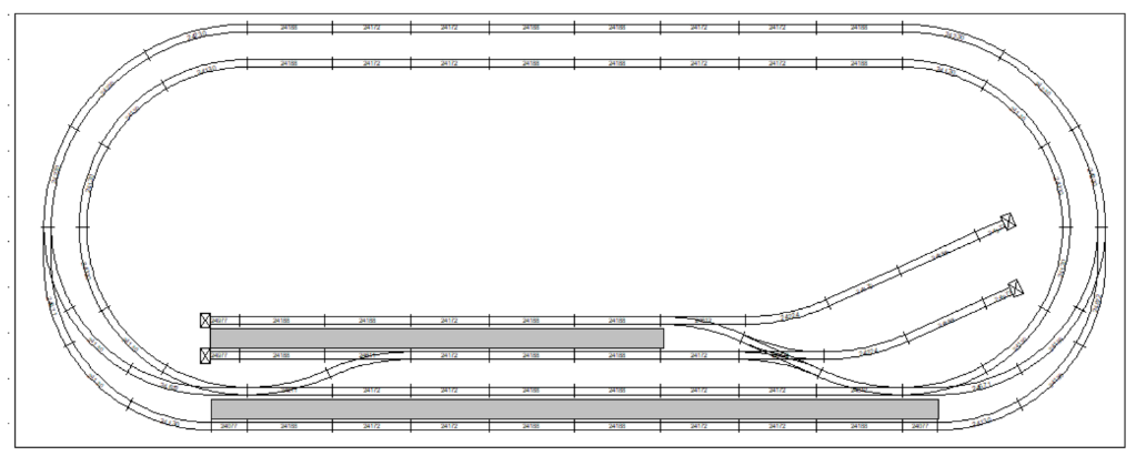

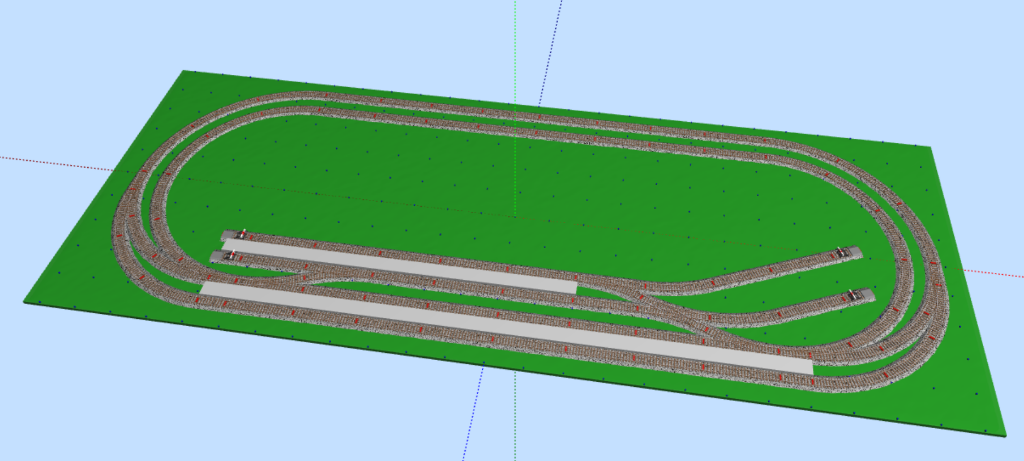

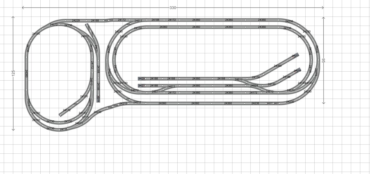

Ayant récupéré dernièrement 6 profilés noirs en acier neufs de 1m de long et de section carrée 2cm x 2cm (ainsi que des embouts de fermeture et des fixations) je me suis dit qu’ils pourraient faire de superbes pieds pour un réseau et bref cela a cogité ferme …
J’ai repris quelques mesures dans le bureau et suis vite arrivé à la conclusion que je pouvais facilement y installer un réseau de 2,44m x 0,95m (en deux parties facilement séparables, par simple glissement … toujours pour cet éventuel accès à mon petit grenier en sous-pente) tout en laissant mon mini-réseau à son emplacement actuel et en ne déplaçant aucun des meubles !
Bref … j’ai ressorti un ancien projet vintage et une petite séance de conception sous Scarm plus tard, voici ce qu’il en est ressorti.
Les deux parties du réseau (1,22m x 0,95m chacune) poseront à l’arrière sur les armoires basses actuelles (comme du temps de mon premier réseau étagère) et seront soutenues sur l’avant par des pieds emboitables. Il me sera ainsi facile de bouger l’une ou l’autre moitié du réseau lorsque ce sera nécessaire.
Et en bonus mon mini-réseau restera bien tranquille à sa place sous son éclairage !
Pour info, le quai principal fera 1,60m ce qui est parfait pour de longues rames. Côté décor, je reste fidèle à mon thème Est/Alsace/Forêt Noire et une longue rangée de maisons de petite ville (combinée à des arbres) servira à masquer en grande partie la double voie du fond.
Bref, encore de belles constructions de kits en vue comme je les aime !
