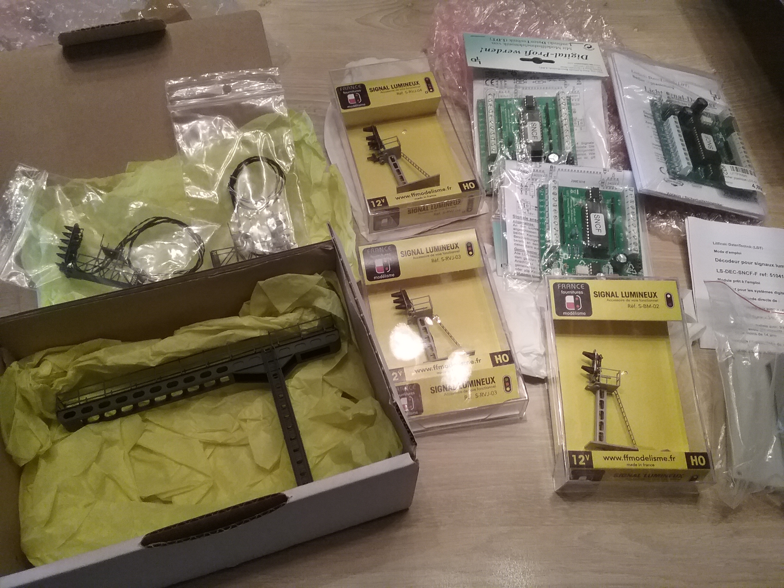

Ouverture du colis, et là … une fois tout déballé, voici ce que je découvre !
Un lot de signalisation SNCF de chez France Fournitures Modélisme comprenant :
  • 1 potence 2 voies
  • 2 nacelles câblées 5 feux - carré
  • 1 signal câblé 4 feux - carré
  • 1 signal câblé 3 feux - sémaphore
  • 1 signal câblé 2 feux - carré violet
Et comme si cela ne suffisait pas, je trouve également de quoi faire fonctionner tout ce joli monde en digital, à savoir :
  • 3 décodeurs Littfinski Daten Technick (LDT) pour signaux SNCF
Un énorme merci à toi Fred pour ce magnifique cadeau de ta part, car grace à ton geste totalement désintéressé, j’ai maintenant absolument tout ce qu’il me faut pour équiper mon petit réseau en signalisation ! (chose que je n’envisageais que dans un futur lointain et au moyen de signaux factices ou mécaniques MKD) Et crois moi, je prendrai soin et saurai mettre en valeur tout ce superbe matériel.

Quel bel arrivage de signaux. Pour ceux sur mat, je te conseille de patiner un peu les mats et de les poser sur un petit socle en carton -Plume pelé sur la face supérieure et peinte avec un mélange de 50% de blanc+25% de noir+25% d’ocre pour obtenir un effet béton. Sur cette dalle tu pourras ainsi représenter armoire et caisses à piles pour chaque signal.
Sur la photo, j’ai cru distinguer : 1 Cv (B/V), 1 sémaphore de BAL (V/R/O) et 1 sémaphore de BM (R/V). C’est cela ? Par contre je n’ai pas distingué les cibles sur potence. Comment comptes-tu les implanter ?

Bonjour Manu et merci pour tes conseils. :wink:
Je ne manque d’ailleurs pas de consulter ton blog et je compte effectivement les poser comme toi sur un petit socle en carton plume pelé traité comme tu le décris.
Les 2 premiers signaux sont effectivement les suivants : 1 Cv (B/V) réf. S-BM-02 et 1 sémaphore de BAL (V/R/O) réf. S-RVJ-03
Le troisième est 1 sémaphore (R/V/R/O) Voie Libre - Carré - Avertissement (avec oeilleton fonctionne)l réf. S-RVJ-04.
Non, les cibles ne sont pas sur la potence, je les réaliserai et les placerai en fonction de l’implantation des signaux.

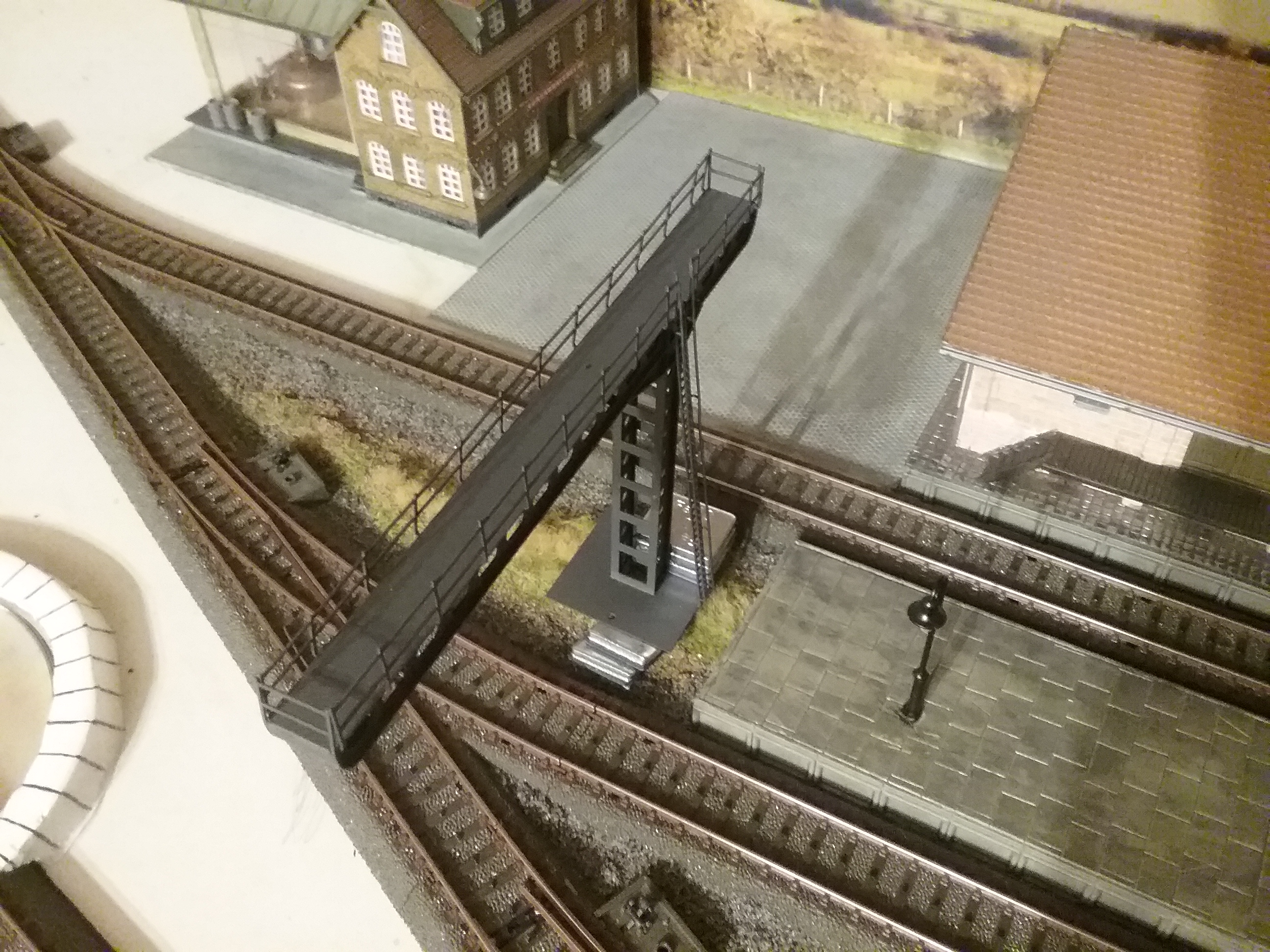

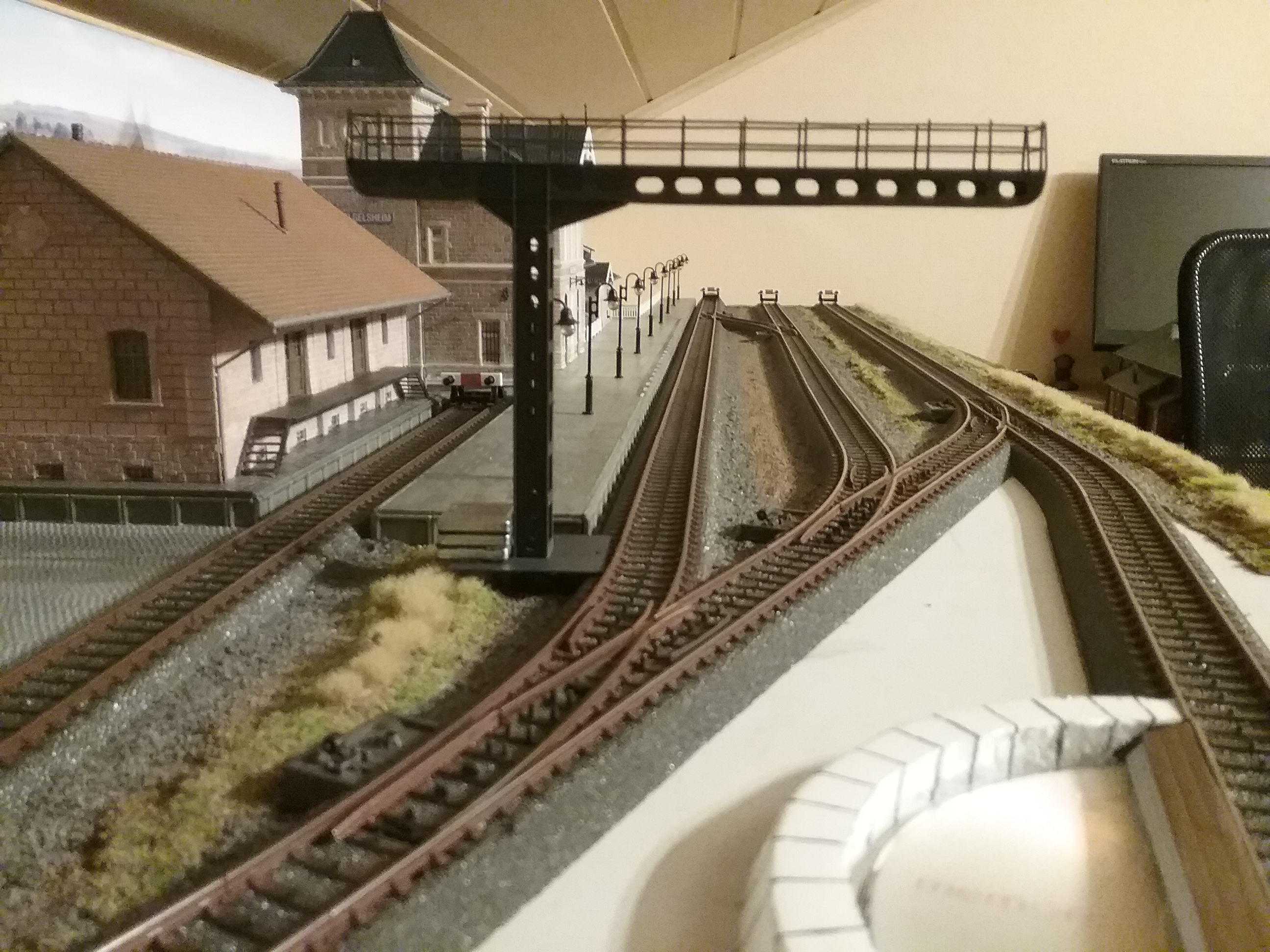

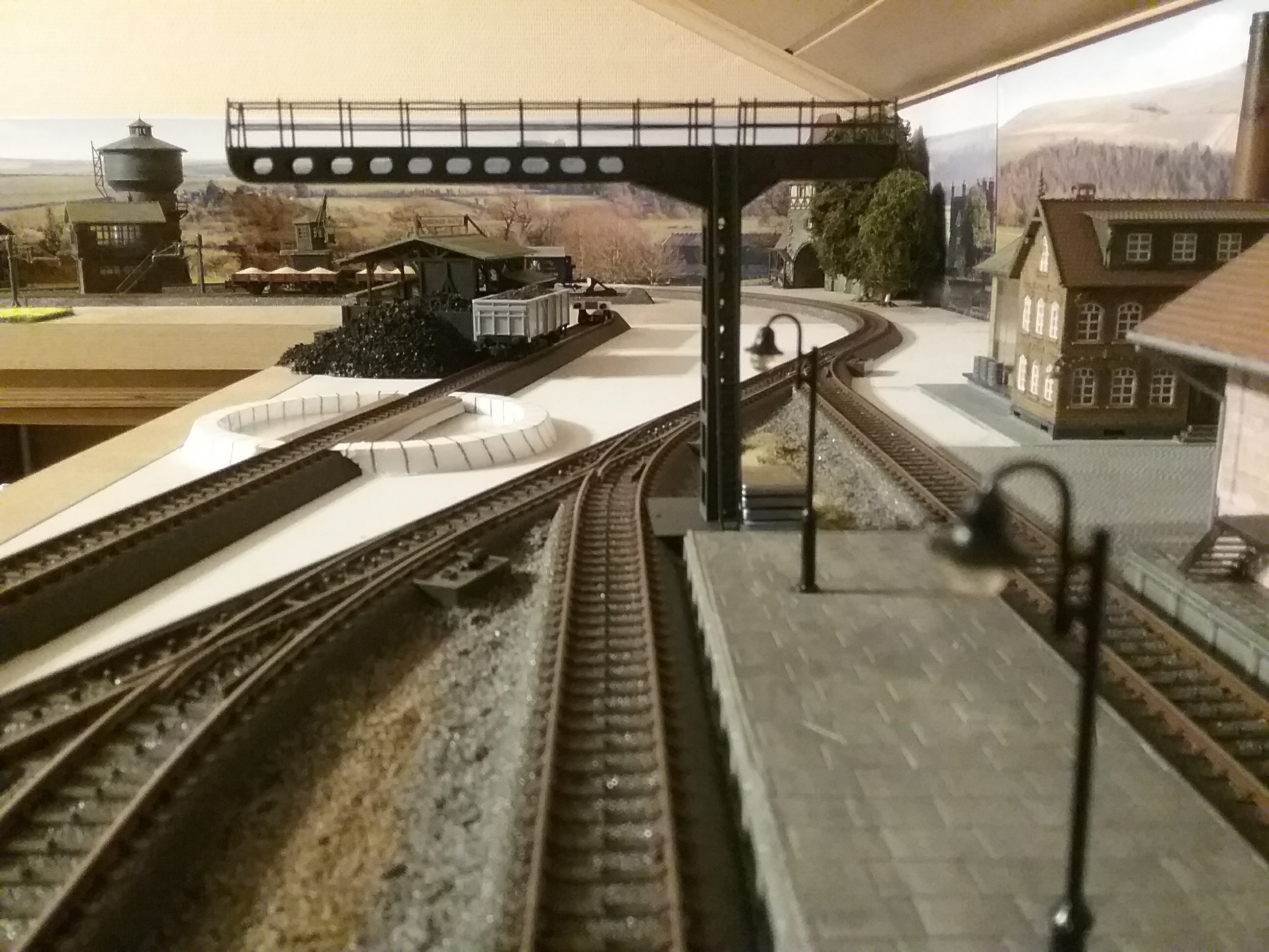

Bonsoir tout le monde,
Petit test de positionnement …
Je sens que cela va être magnifique :heart: :heart: :heart:
Ça l’est déjà.
Vivement la suite. :wink:
Bonjour Vincent, bonjour a Tous,
Le positionnement des potences est toujours délicat. Les signaux doivent être en amont des aiguillages et être perpendiculaires aux voies.
Dans la configuration de ton réseau, je verrai bien la potence coté gare, les deux voies principales seraient ainsi protégées. Tu pourras utiliser ton signal violet pour protéger la sortie de tes voies secondaires.
Ce n’est qu’une proposition :lol!:
Hello Vincent,
Pour ta petite gare, tu pourrais utiliser ton sémaphore de BM (R/V). Un seul signal pour les deux voies avec des flèches blanches. Le signal est par défaut au rouge et ne passe au vert que pour un départ en ligne. Les manoeuvres se font sous sémaphore fermé.
Pour ta gare principale, tu peux mettre idéalement des cibles 5 feux : C / VL / S / A / M. Ici l’A n’est pas utilisé (sauf si tu boucles ton réseau). Les manoeuvres se font sous feu blanc ou blanc clignotant (ca doit être possible avec tes décodeurs). Le CV peut être utilisé pour la sortie de ton dépôt.
Tu auras plein de pancartes à prévoir.
Je me permet d’attirer ton attention sur la visibilité des feux. S’il s’agit de signaux récents, ils ont des leds CMS qui ne se voient bien que dans l’axe du signal. Tu peux donc pimenter le réseau avec un TCC physique un peu comme ZI Nord où les signaux se voient mieux au TCC que les signaux eux même. Par ailleurs, le TCC physique n’est pas incompatible avec un TCC virtuel sur écran et ca pimenté le jeu.
A ta disposition si besoin.
Manu
Bonjour Jérôme, bonjour Manu,
Effectivement, c’est un vaste (et compliqué) sujet. En plus, je suis nul dans ce domaine, n’ayons pas peur des mots.
Je le dis de suite, il y aura des entorses à la réalité, car pour ne prendre que le positionnement de la potence, je ne tiens pas non plus à réduire mes longueurs exploitables de quai … Et comme j’ai un petit réseau … je dois faire des compromis, obligé.
Tout comme je sais que la potence doit en principe être perpendiculaire à toutes les voies concernées, mais bon …
