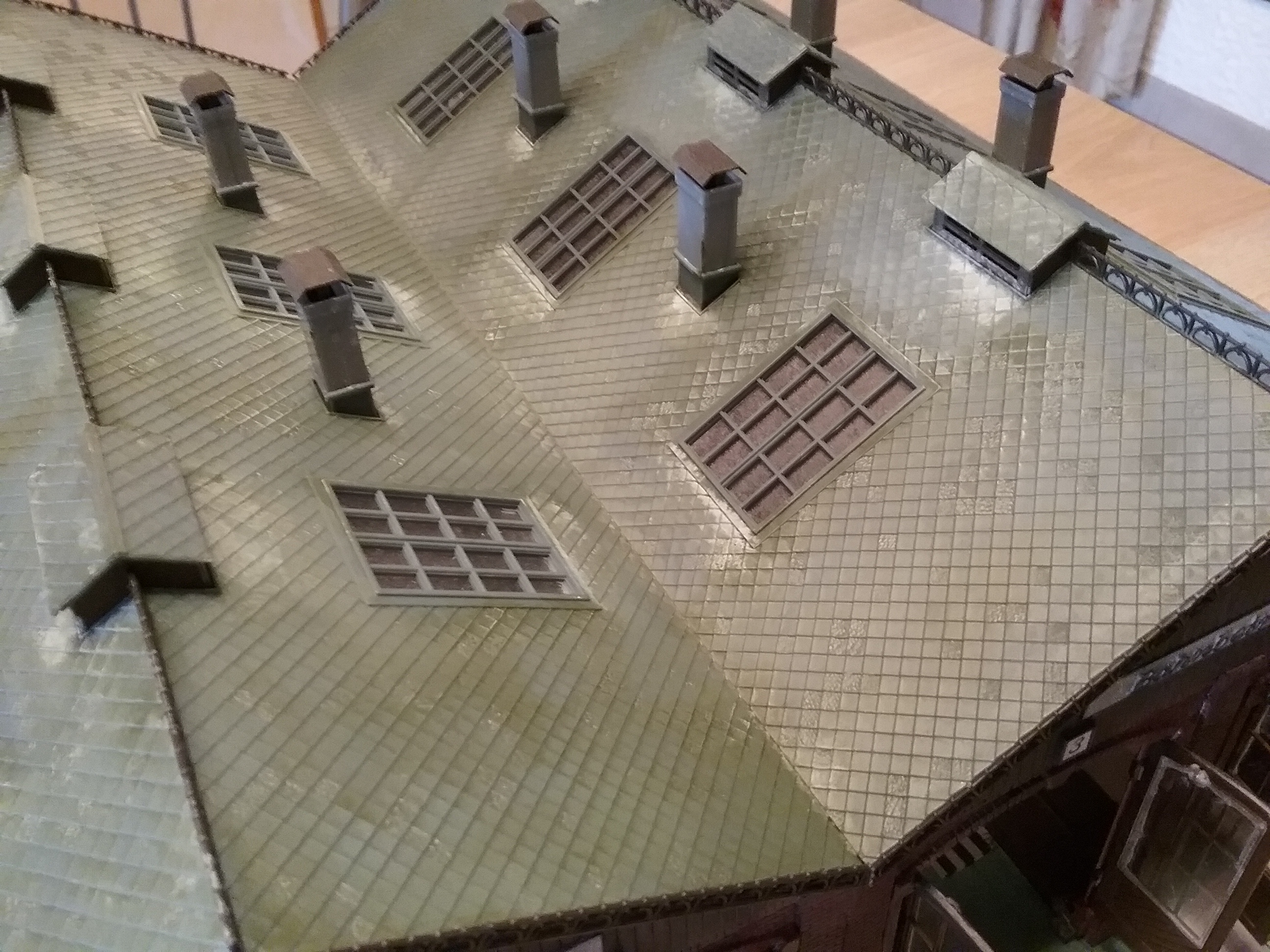

Vince Belgium… faut pas toucher :wink:
Cette couverture en ardoise est parfaite comme-çà !
Je suis d’accord pour le résultat intermédiaire.
Mais dans notre pays, l’humidité fait son œuvre et les toits sont souvent moussus. Ne fut-ce que par endroits.
Bravo Vince, impeccablement réalisé, comme d’habitude … :wink:
Oui, Vincent
C’est très bien, beau résultat
Bonjour Vincent,
Tu as parfaitement patiné les murs, la patine du toit s’impose ! Ainsi que des cheminées .

Très beau résultat. Félicitations.
Pascal :sleep:
Merci pour vos commentaires les amis :wink:
En effet, il manque un petit quelque chose, cette mousse caractéristique des toitures des vieux bâtiments sous les climats humides.
Je compte donc sans doute y remédier (bien que l’aspect n’est déjà pas si mal, voyez plus bas)

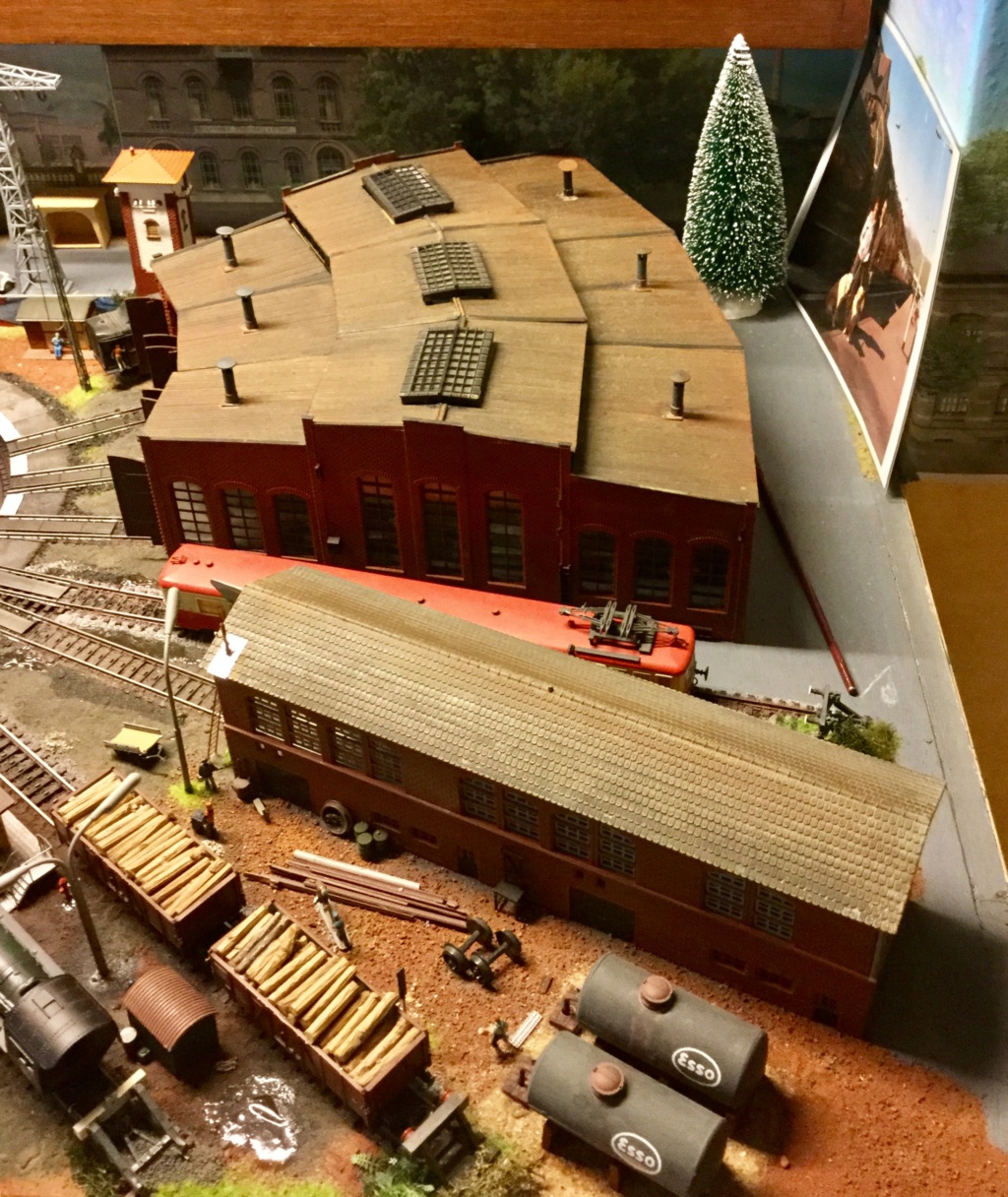

Je suis très intéressé par ta patne de la toiture. La patine n’étant pas mon fort, je suis curieux comment tu as fait ce vert de gris.

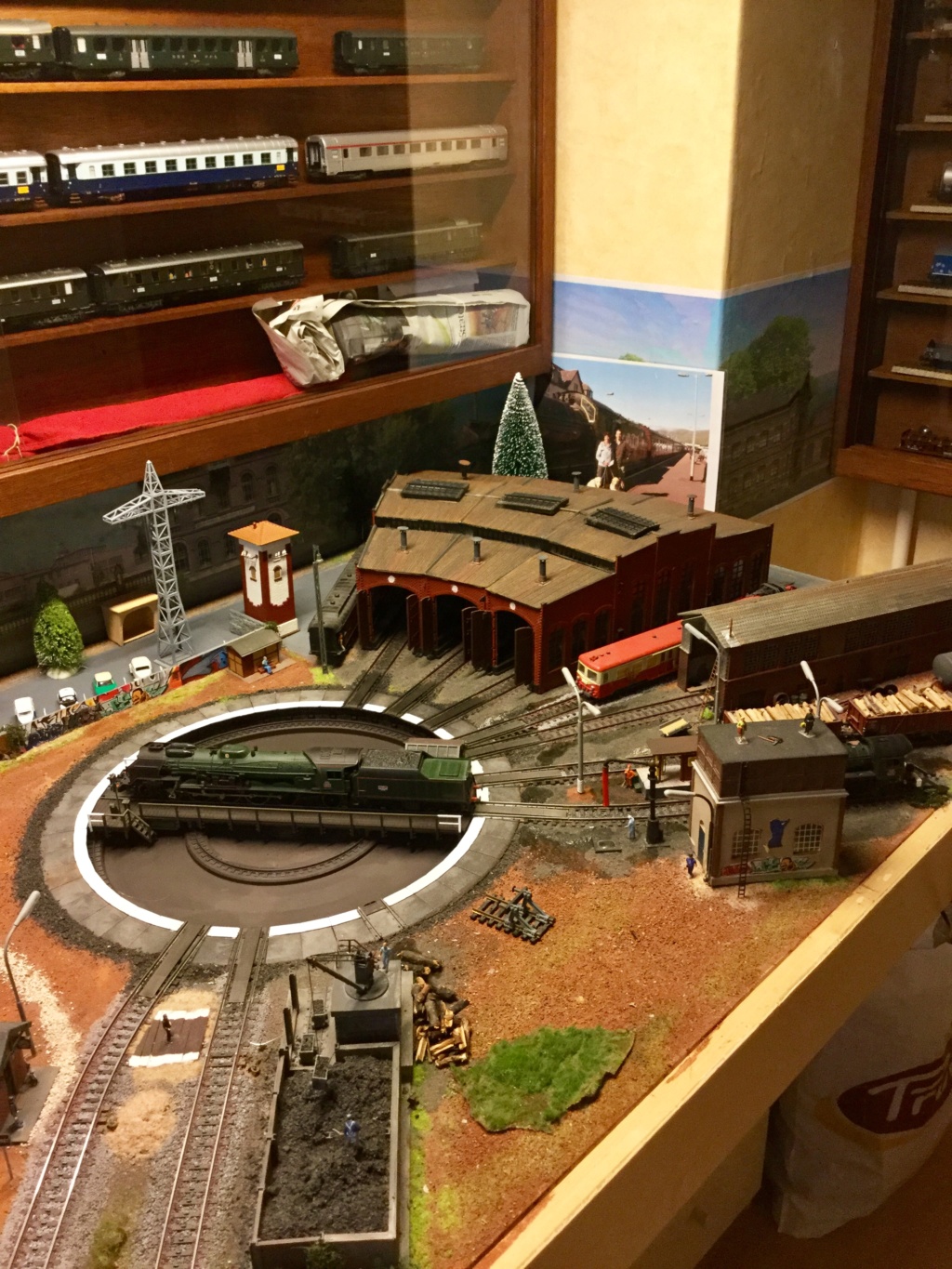

Voici la mienne.
Hello Philippe et félicitations !
Très joli ton dépôt, pareil pour tes bâtiments, j’adore. :cheers:

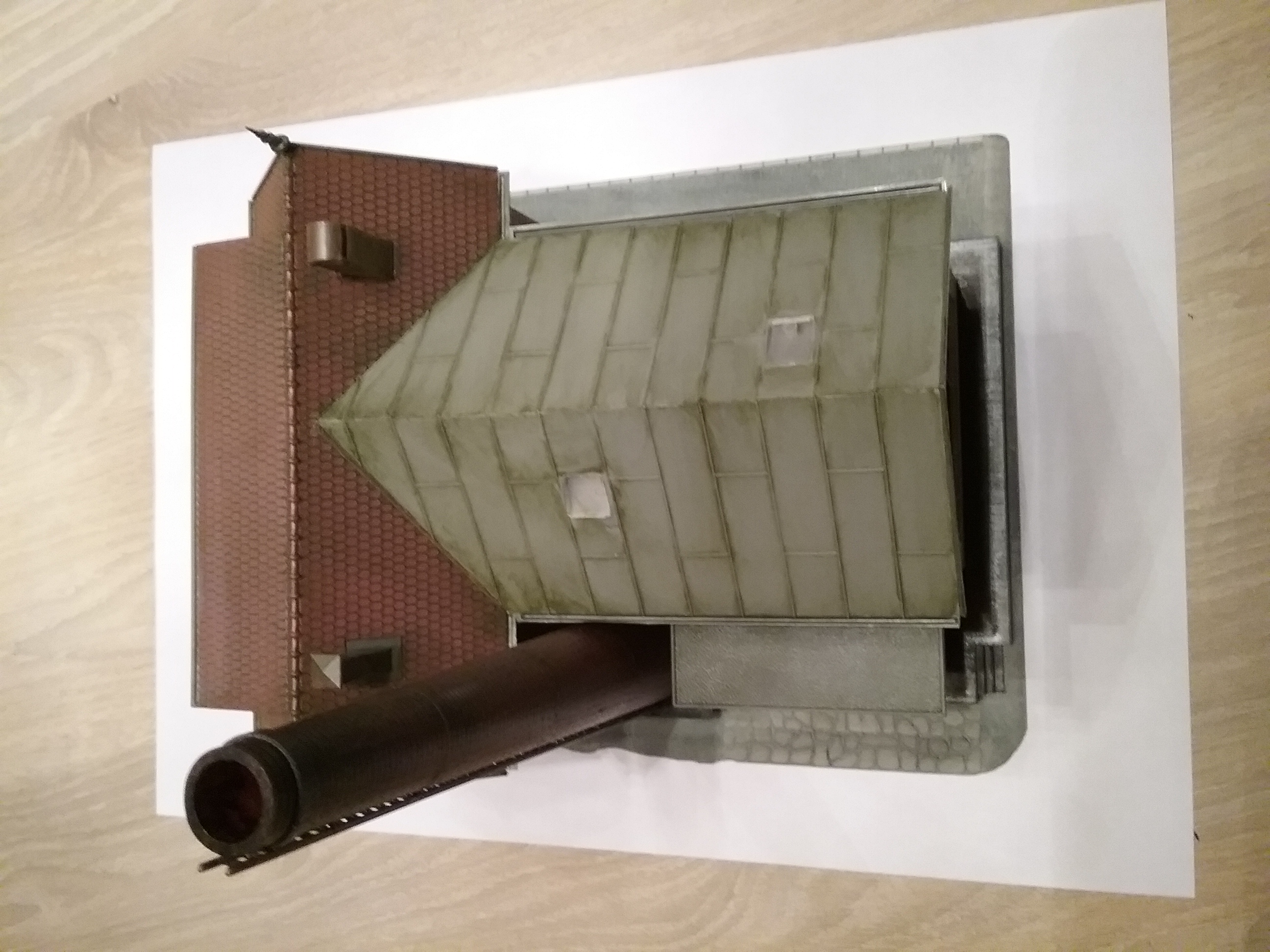

Pour le “vert de gris” de mes toitures, j’avoue que je n’ai strictement rien fait du tout, elles sont encore dans leur teinte originale.
Et franchement, j’ignore encore pour l’heure si je vais les retravailler ou pas.
Sinon, lorsque je souhaite cet effet, je passe au pinceau un lavis vert foncé que j’essuie immédiatement grossièrement aussitôt mis avec de l’essuie-tout. Voici un exemple avec la toiture de ma brasserie.
Vincent,
En tout cas c’est très réaliste, j’aime bien.
Moi, pour la patine je tâtonne toujours, j’essaye quelque chose, et si ca ne me convient pas je recommence. J’utilise de la peinture acrylique très très diluée, donc je peux l’essuyer et refaire.
Bravo pour ton réseau, tu fais de bien belles choses.
Amicalement.
Merci pour le compliment Philippe, je te le retourne également :wink:
Pour le reste, je fais un peu comme toi aussi, des essais et si nécessaire je recommence.
Bonne soirée,

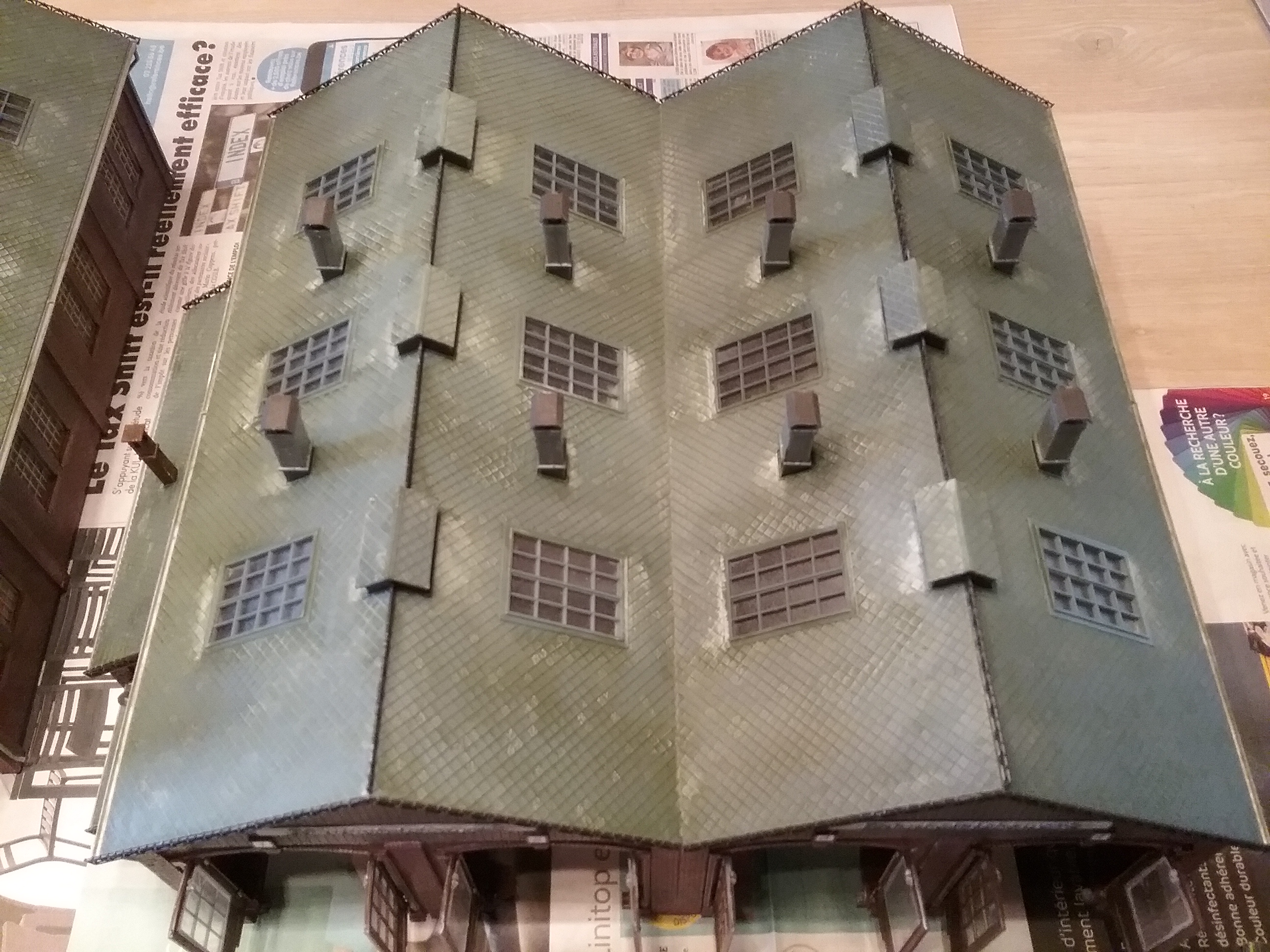

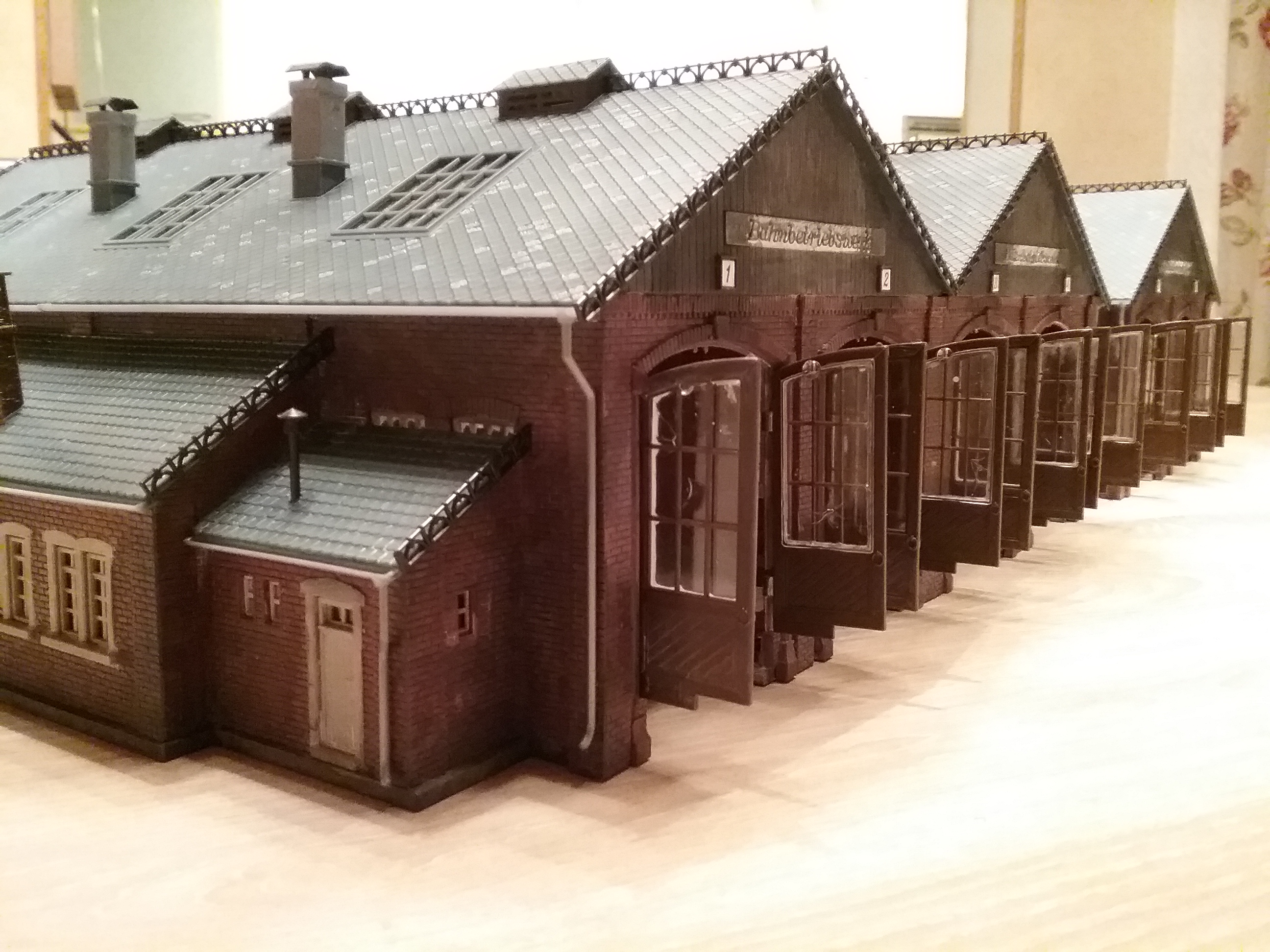

Bonsoir tout le monde :wink:
Grosse journée de travail aujourd’hui … ça couvait et cogitait depuis quelques jours …
Voilà, c’est fait, les toits de mes remises sont patinés ! Fameux boulot hors des pieds, car pas évident.
En effet, obligé de travailler en 3 étapes pour obtenir ce résultat, à savoir :
  1. Passage pratiquement à sec, alternant avec des zones plus humides, au pinceau d’un mélange vert couleur mousse.
  2. Passage toujours pratiquement à sec de blanc au pied des cheminées, vitrages et niches de haut de toiture.
    Ensuite passage à sec cette fois de blanc sur toute la toiture.
  3. Préparation d’un lavis noir vraiment très, très, très dilué, que je passe généreusement partout pour remarier les teintes

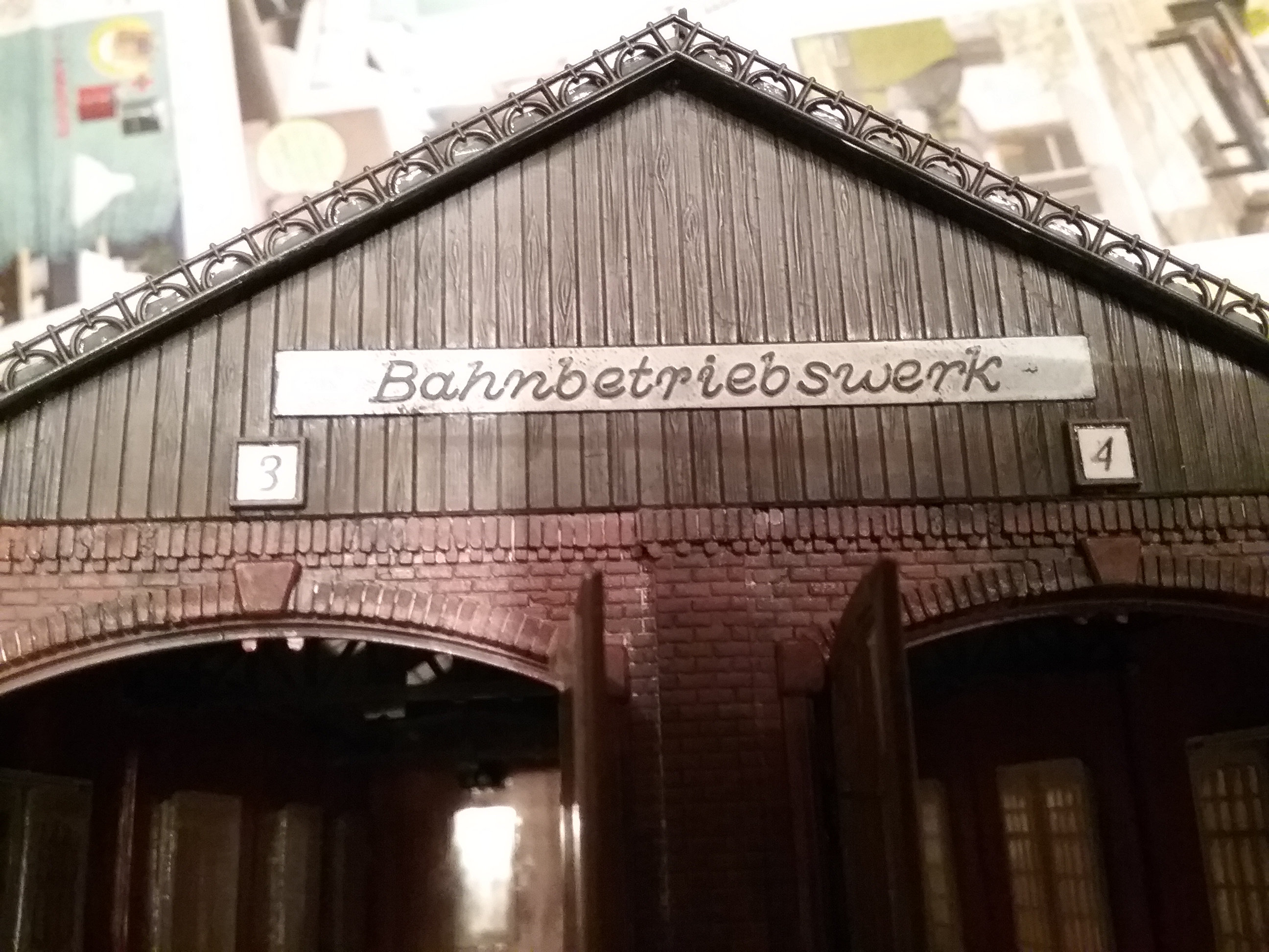

Et tant que j’y étais, j’ai poursuivi sur ma lancée en refaisant les plaques à la peinture, blanc sale pour le fond et noir pour les lettres.

Alors là ! Chapeau bas …
Magnifique. :open_mouth:
Bonsoir Vincent,
Je plussoie aux avis des copains. La patine d’anciens immeubles sensés être encore debout de nos jours se justifie pleinement.
