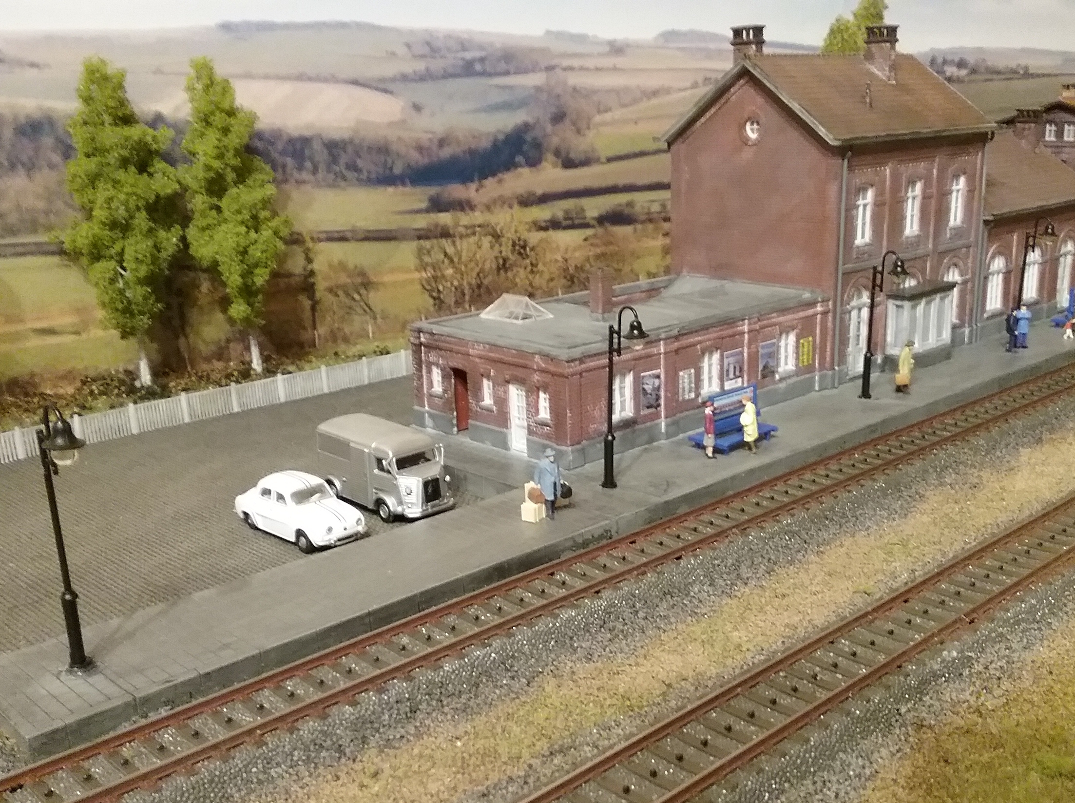

Aujourd’hui, petite pause décor du réseau, histoire de varier les plaisirs. Les travaux sur le module du pont transbordeur reprendront la semaine prochaine avec le câblage électrique et la digitalisation.
Depuis longtemps je souhaitais remplacer les horribles poteaux d’éclairage factices d’origine Kibri qui se trouvaient sur les quais de ma gare de Rouffach. C’est maintenant chose faite avec de superbes lampadaires LED de marque Everest, les mêmes que pour les quais de Volgelsheim. Ça change, non !
Bonne soirée et bon week-end,
Salut Vincent,
…Ya pas photo comme on dit. :smiley:

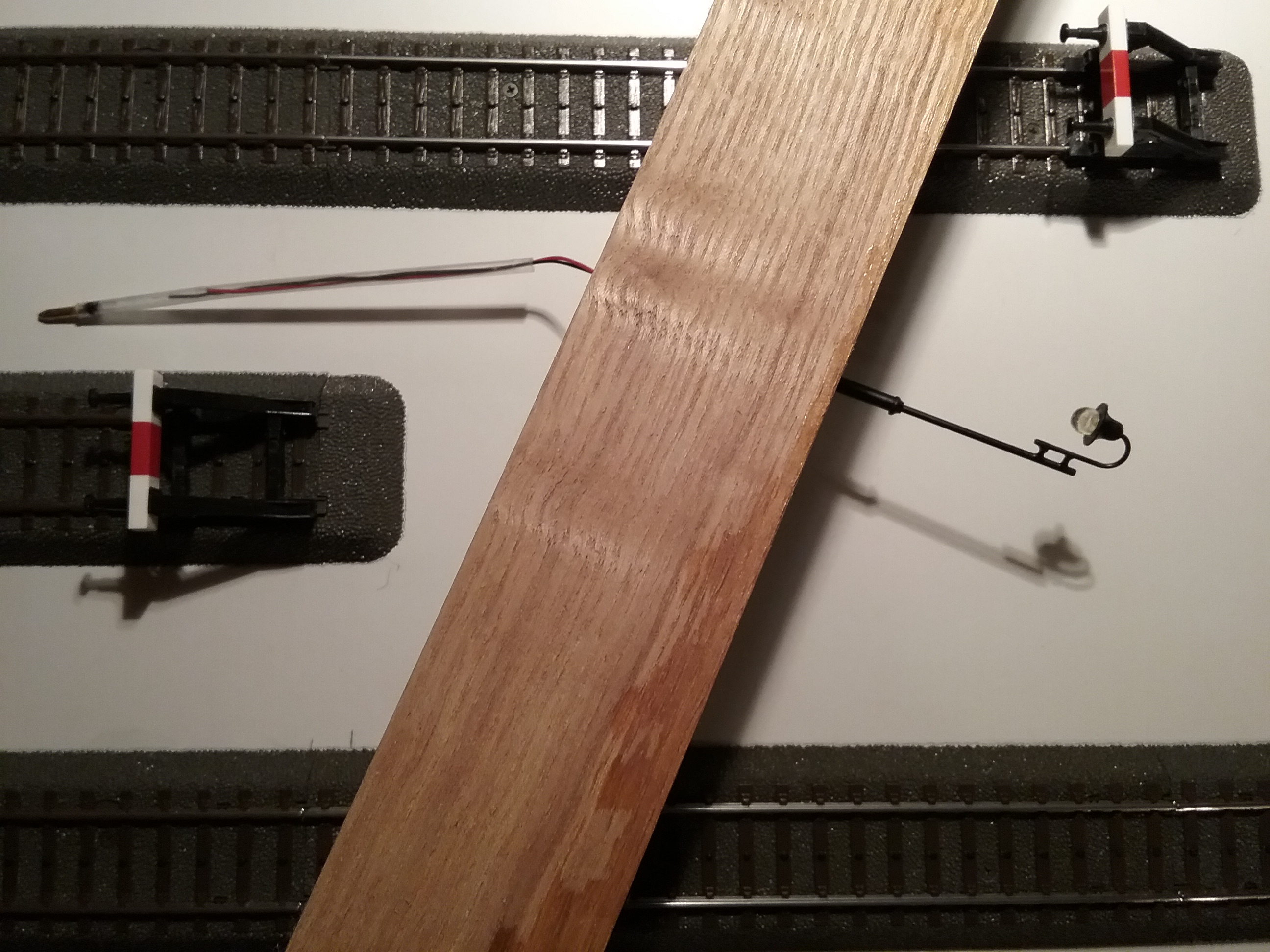

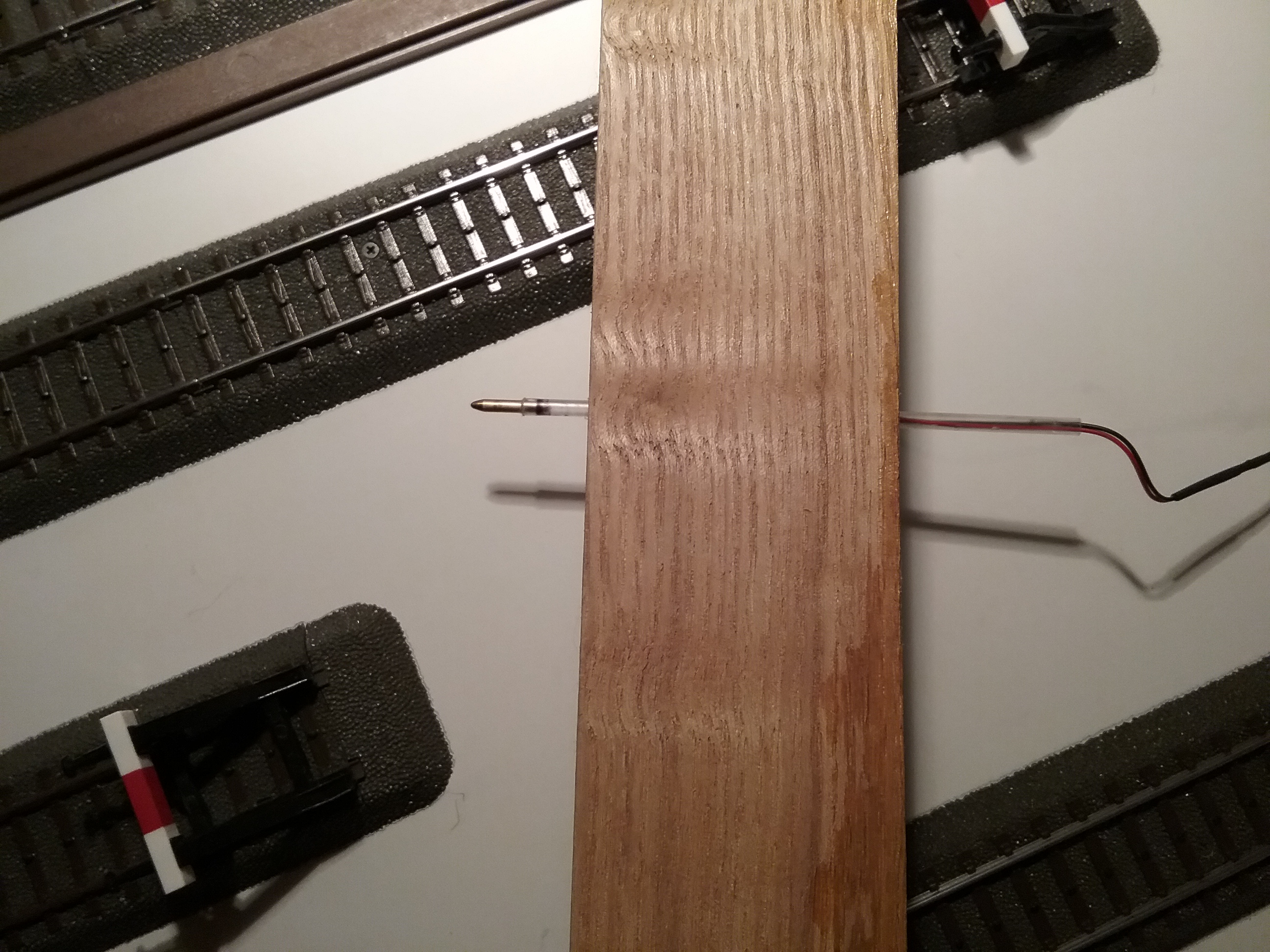

Pour passer les fils, voici mon outil … une cartouche vide de bic que je passe verticalement par le dessus et qui de par sa rigidité me permet de ressortir par le trou du bas. Le trou à un diamètre de 3,5 mm et la cartouche 3,2 mm.
Ensuite, je rentre les fils dans la cartouche de bic par l’orifice du haut et il me suffit de descendre le tout afin de faire ressortir les fils de l’autre côté du double-fond.
Oh ya belle lurette que j‘avais posé un message sur ton si joli fil. Je vois que tu travailles toujours avec beaucoup d’amour et de finesse. Quelle belle maquette tu construis, bravo Vinvent.
Ton truc pour passer tes fils est génial, je n’y avais jamais pensé. J’ai souvent passé des grands moments pour pouvoir faire traverser 2 fils dans mon module. Les fils étant bien fins, ils ne restent pas bien droit pendant le passage dans le trou, et n’arrivent jamais de l’autre côté.

Bravo pour ton nouveau éclairage de quai. Je ne connaisais pas la Marque Everest.
Bonjour Jérôme,
Tu les trouveras sur ce site : ebay.de/str/evemodelde
Ils ont toutes les échelles, du Z au 1 et même du LGB
