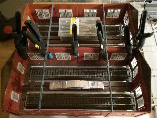

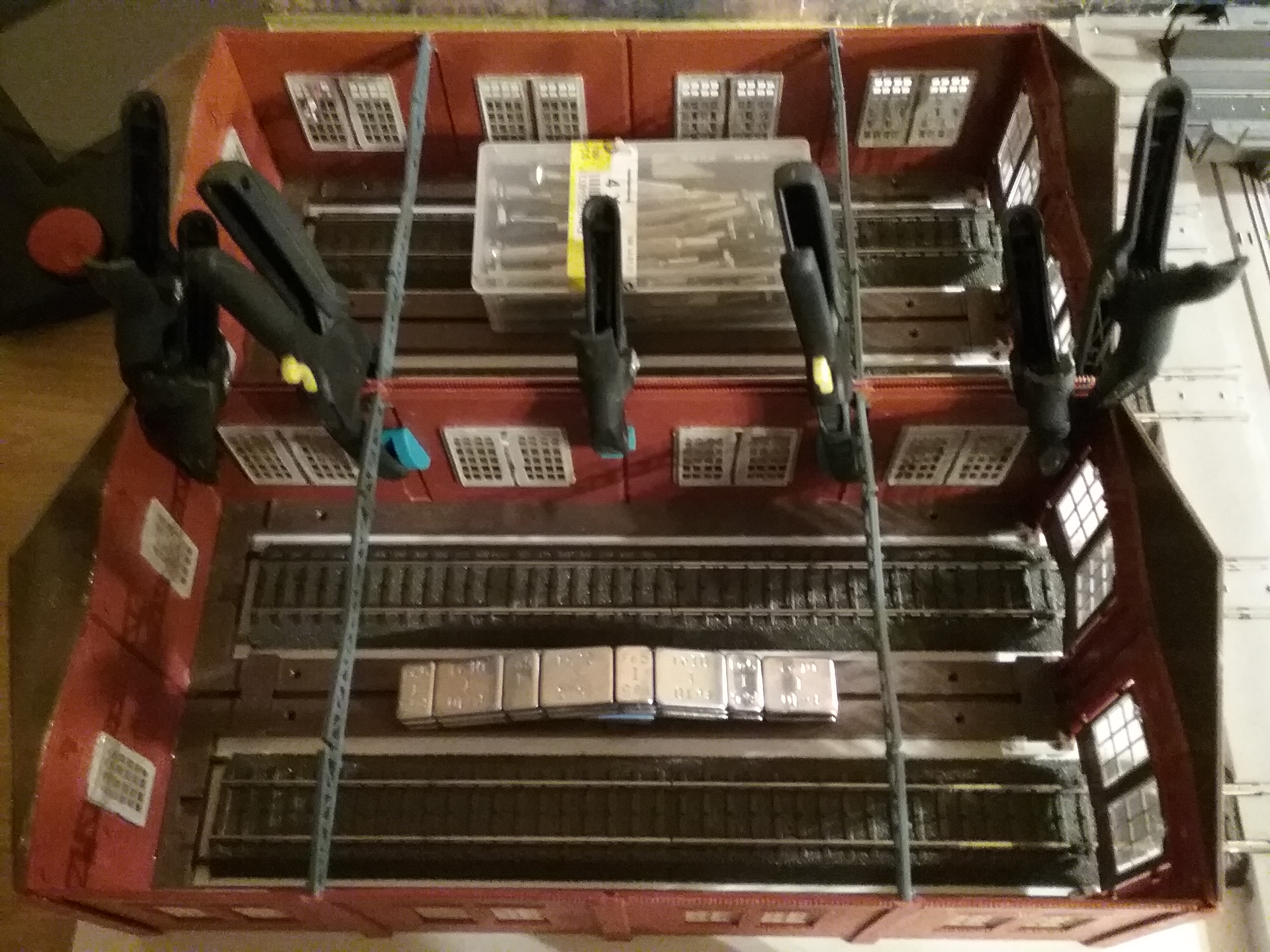

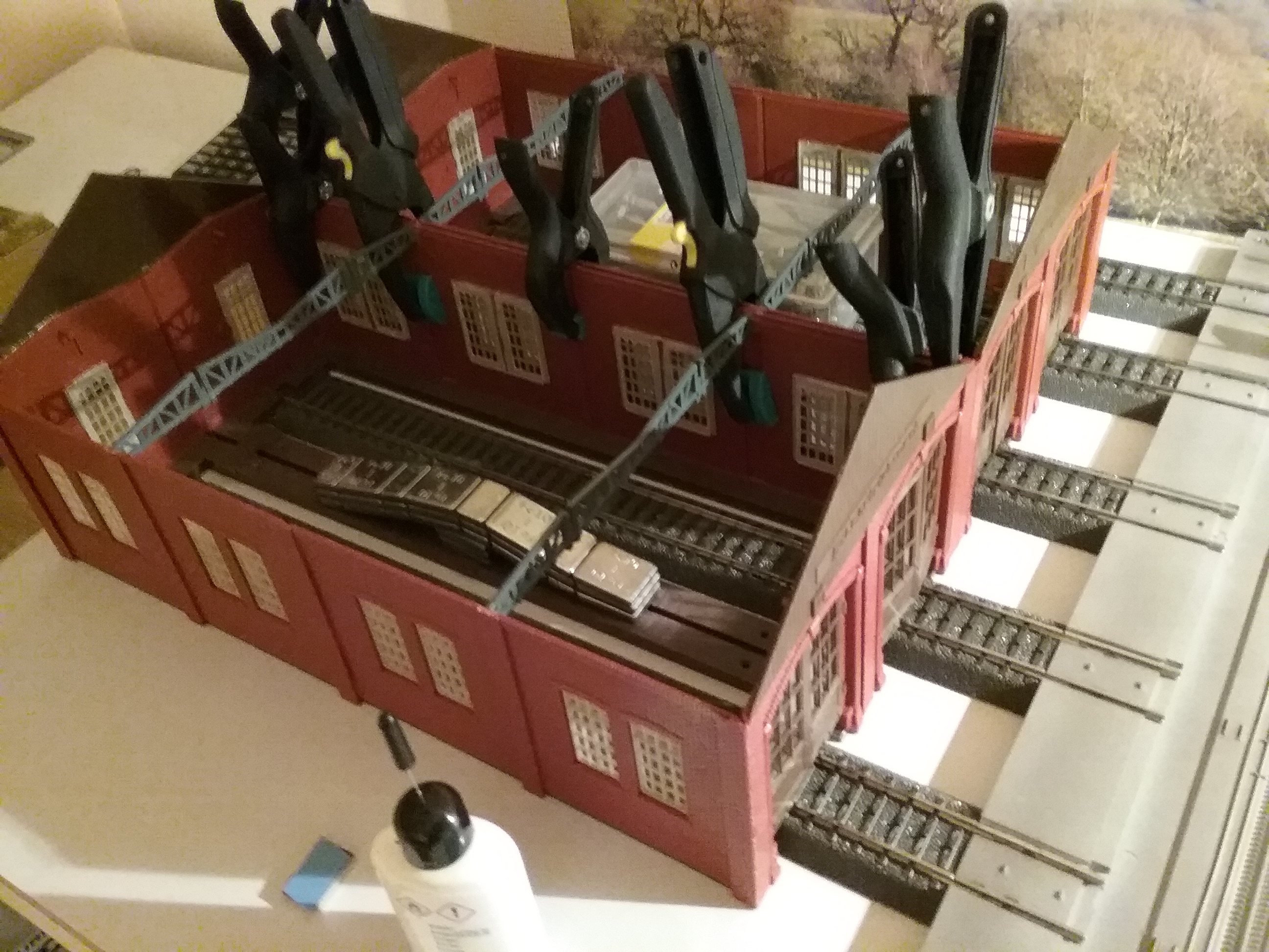

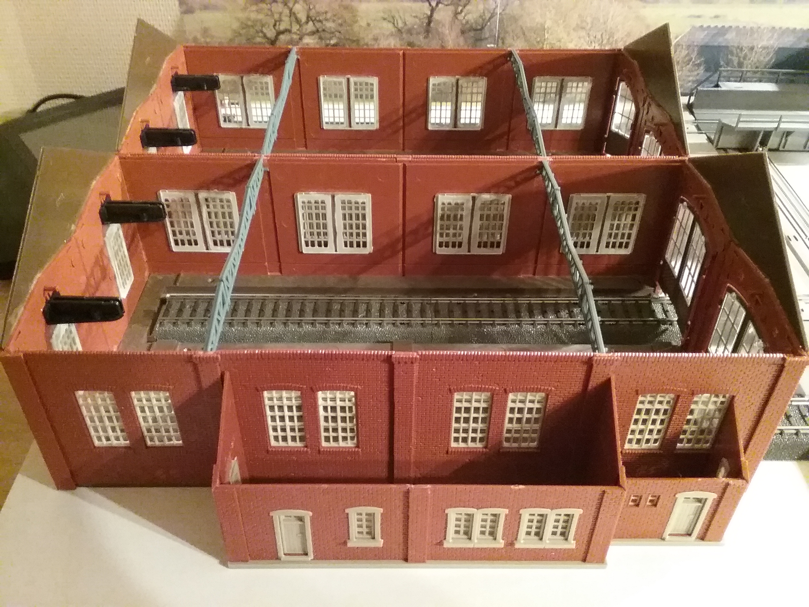

Sois sans craintes, les travaux ont repris avec les opérations pour ajuster et solidariser 2 remises à 2 portes pour en faire une grande à 4 portes. Il n’y paraît pas, mais travail de précision demandant quelques adaptations et renforts supplémentaires.
C’est là qu’on est content d’avoir des boîtes contenant tous les surplus de pièces de kits assemblés.
Bonjour Vincent,
Les poids ce ne serait pas des masses autocollantes pour les roues ?
Hello Vincent, bonjour Philippe, bonjour a Tous,
Me voila rassurer ! :lol!:
Je me demandais justement comment allais tu assembler les deux remises pour en faire une seule.
Les poids doivent excercer une pression suffisante pour garder l’équérage des deux remises …
Bonjour Philippe,
Bien vu, c’est exactement cela :wink:
Bonjour Jérôme,
Exactement, un équérage parfait s’impose et seuls des poids le permettent.
Comme en plus les parements des renforts en briques des angles des murs sont 0,5 mm plus épais que les parements des renforts latéraux, il y a une languette de 1 mm d’épaisseur collée sur toute la hauteur des 3 renforts latéraux entre les 2 bâtiments.

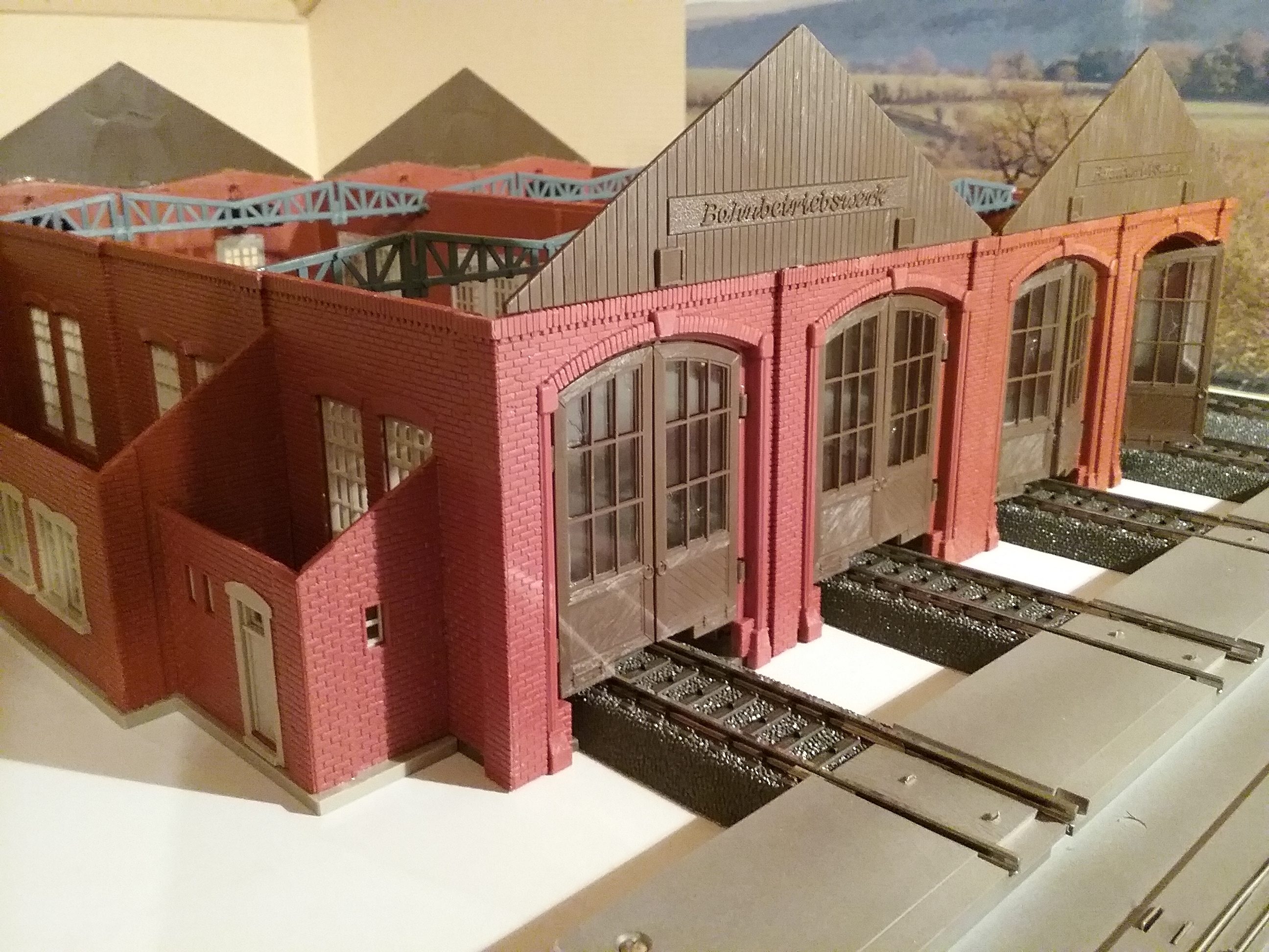

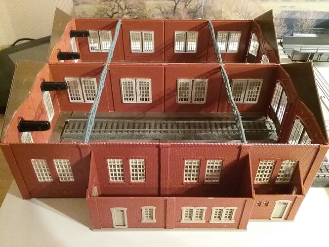

Cette fois on sent que les travaux de patine des murs sont proches … :wink:
Bonjour Vincent,
L’assemblage est réussi. C’est parfait !
Tu vas rajouter un troisième élément ?
Bonne patine … :lol!: :lol!:
Bonsoir Jérôme et merci pour ton compliment :wink:
Le troisième élément sera positionné sur la droite du module.
Il est réservé aux deux voies du fond.
Merci pour les encouragements, car la patine va être un fameux travail en effet …

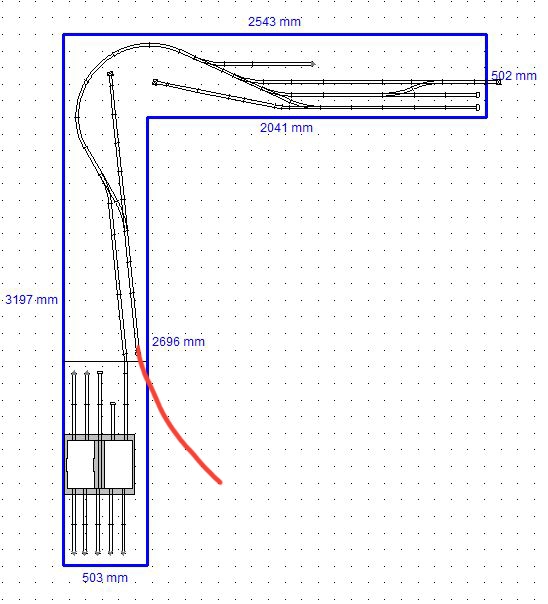

Salut Vincent,
Moi ce que je remarque, c’est que tu n’as laissé aucune place pour la (les) voie(s) de ton futur éventuel tour de pièce… :astonished:
Très soignées tes constructions…
Normal en temps qu’enseignant de travaux manuels… Tu te dois d’être un exemple ! :laughing:
Bonne continuation.
Hello Pierre
:laughing: :laughing: Bien observé, mais pour un éventuel futur tour de pièce … j’y ai pensé et le moment venu, j’aurai juste à rajouter un élément courbe qui empiétera à peine sur l’entrée du module pont transbordeur.
Je vais donc prévoir un pavage à cet endroit, il me sera ainsi très facile de faire la modification le moment venu.
