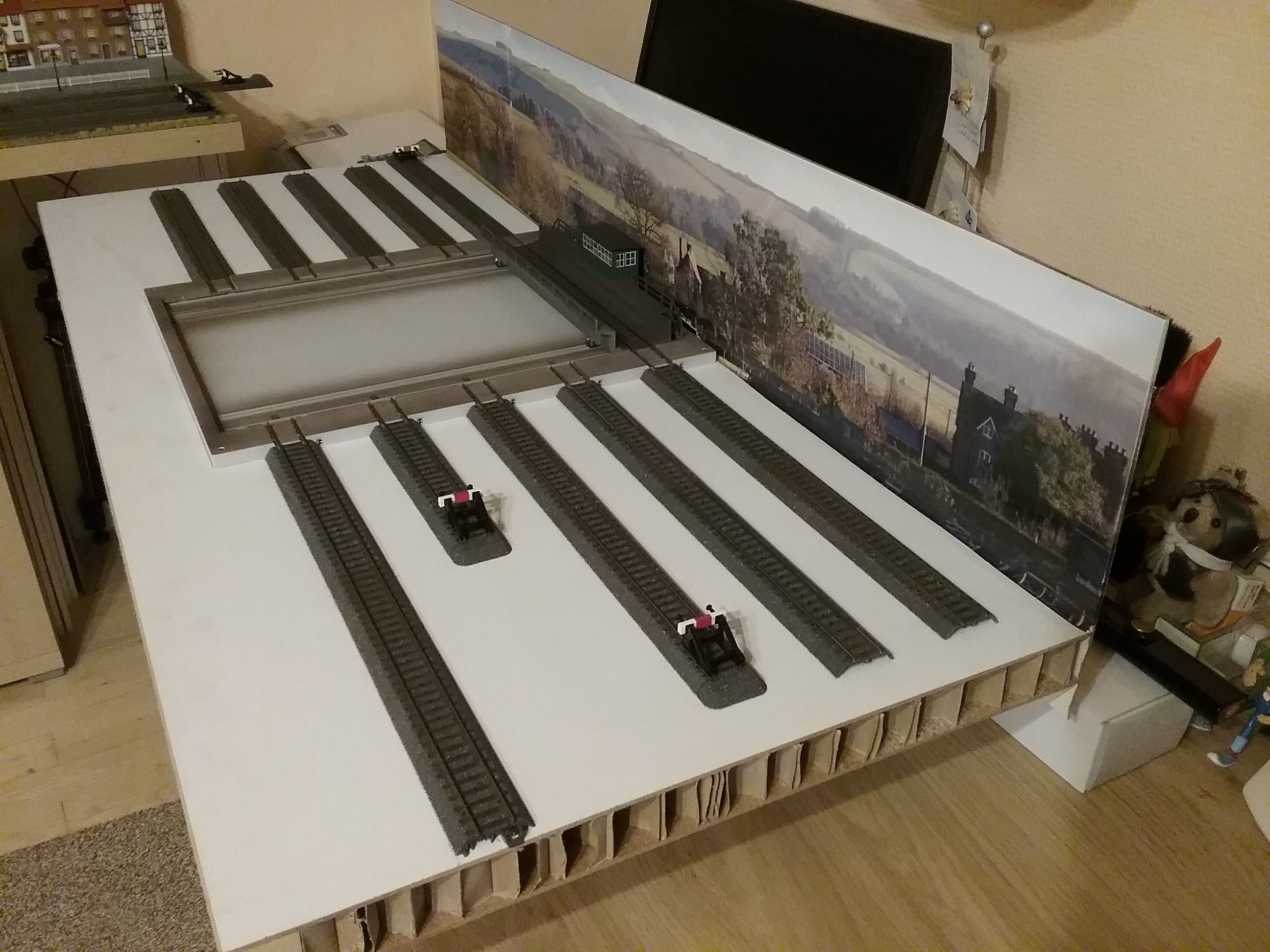

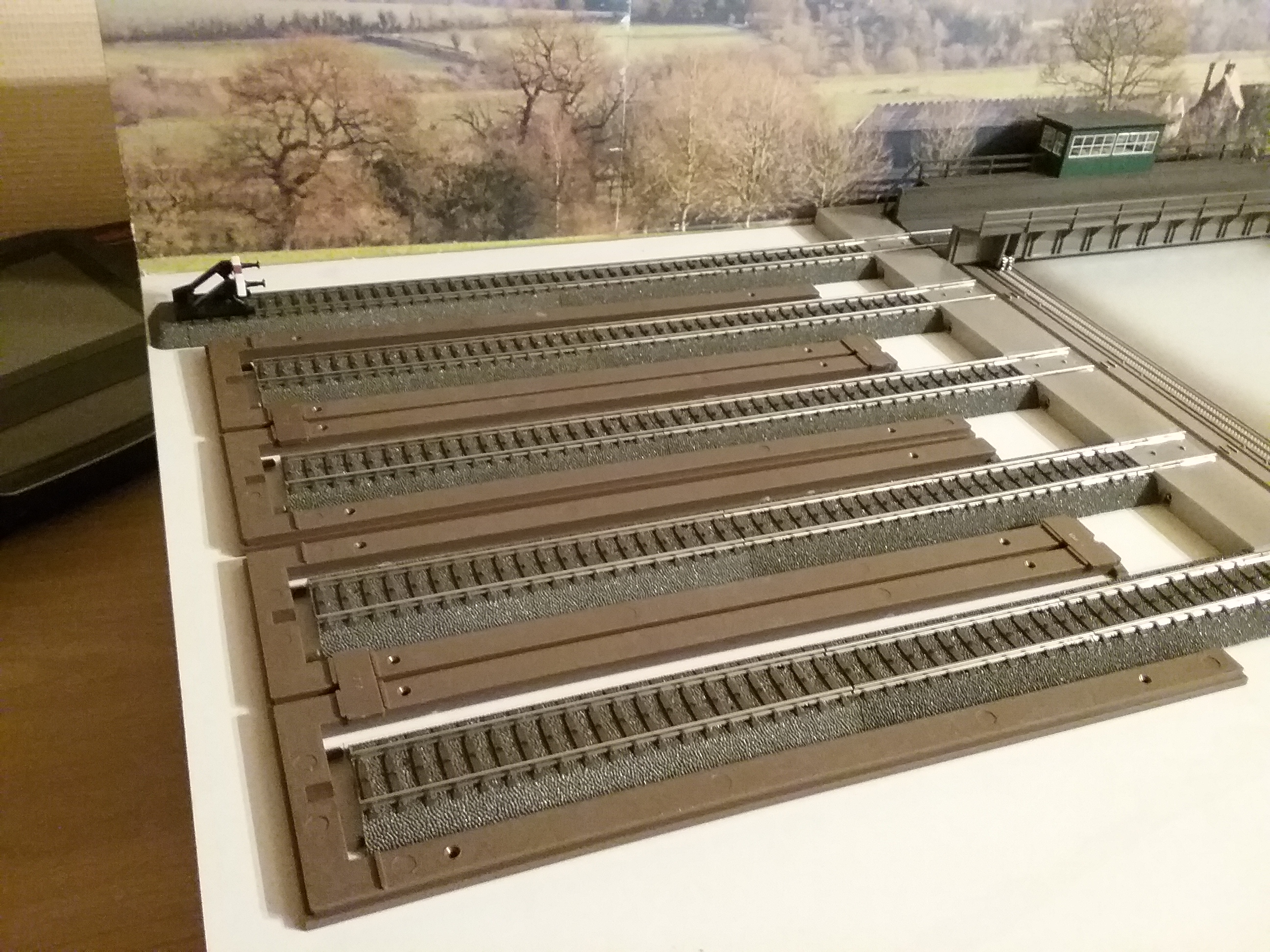

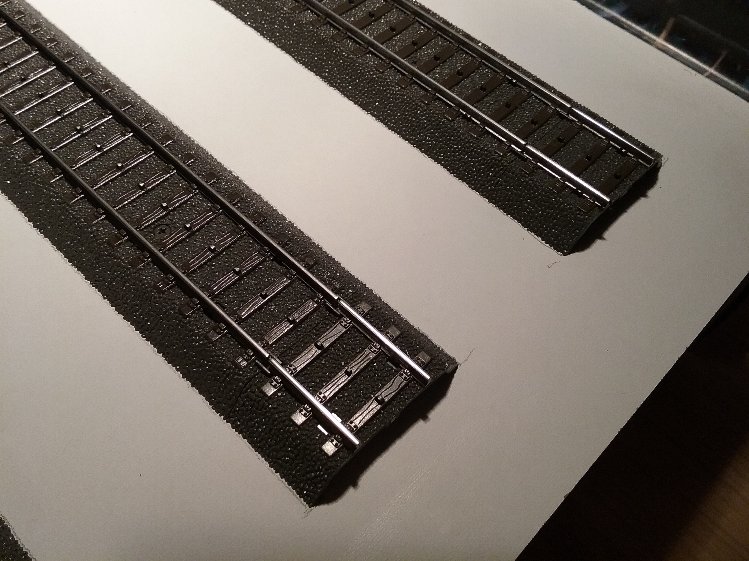

Bonsoir tout le monde,
Voici les travaux du jour en prévision de l’arrivée de mes remises à locomotives :wink:
  • raccourcissement (à la dremel) de 4 rails 24172 sur la gauche du module.
  • utilisation de 2 chutes provenant des rails raccourcis pour allonger 2 rails 24188 sur la droite du module.
  • fixation par vis de tous les rails.
Au programme demain, démontage partiel (juste les rails externes) et câblage des 9 voies de garage en parallèle avec la voie d’entrée et le rail du pont transbordeur, ceci afin de me prémunir de tout éventuel faux contact (je déteste les connexions centrales type voie M du pont) et surtout profiter de la digitalisation car sans cela, seules les voies en face du pont sont alimentées.

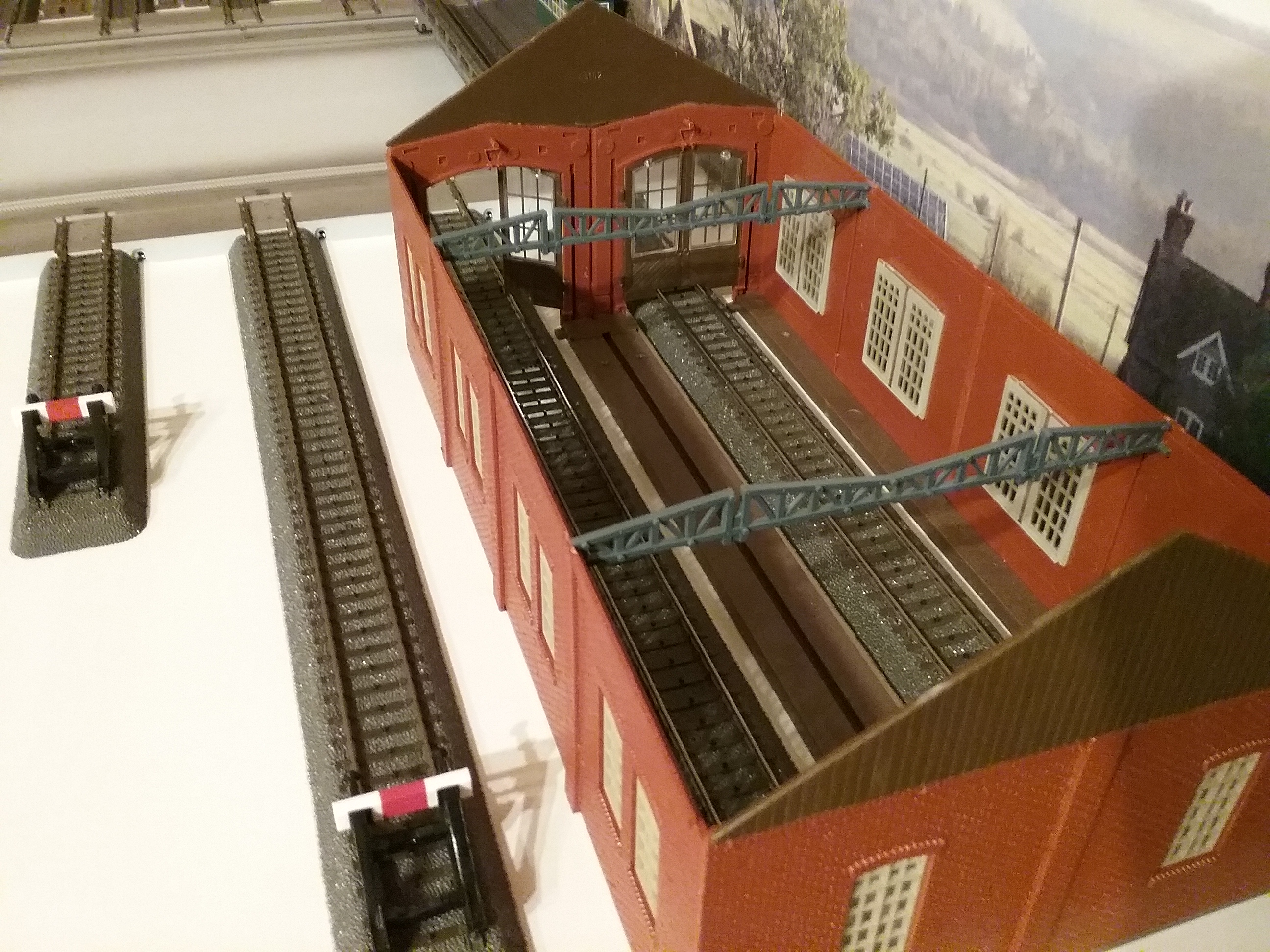

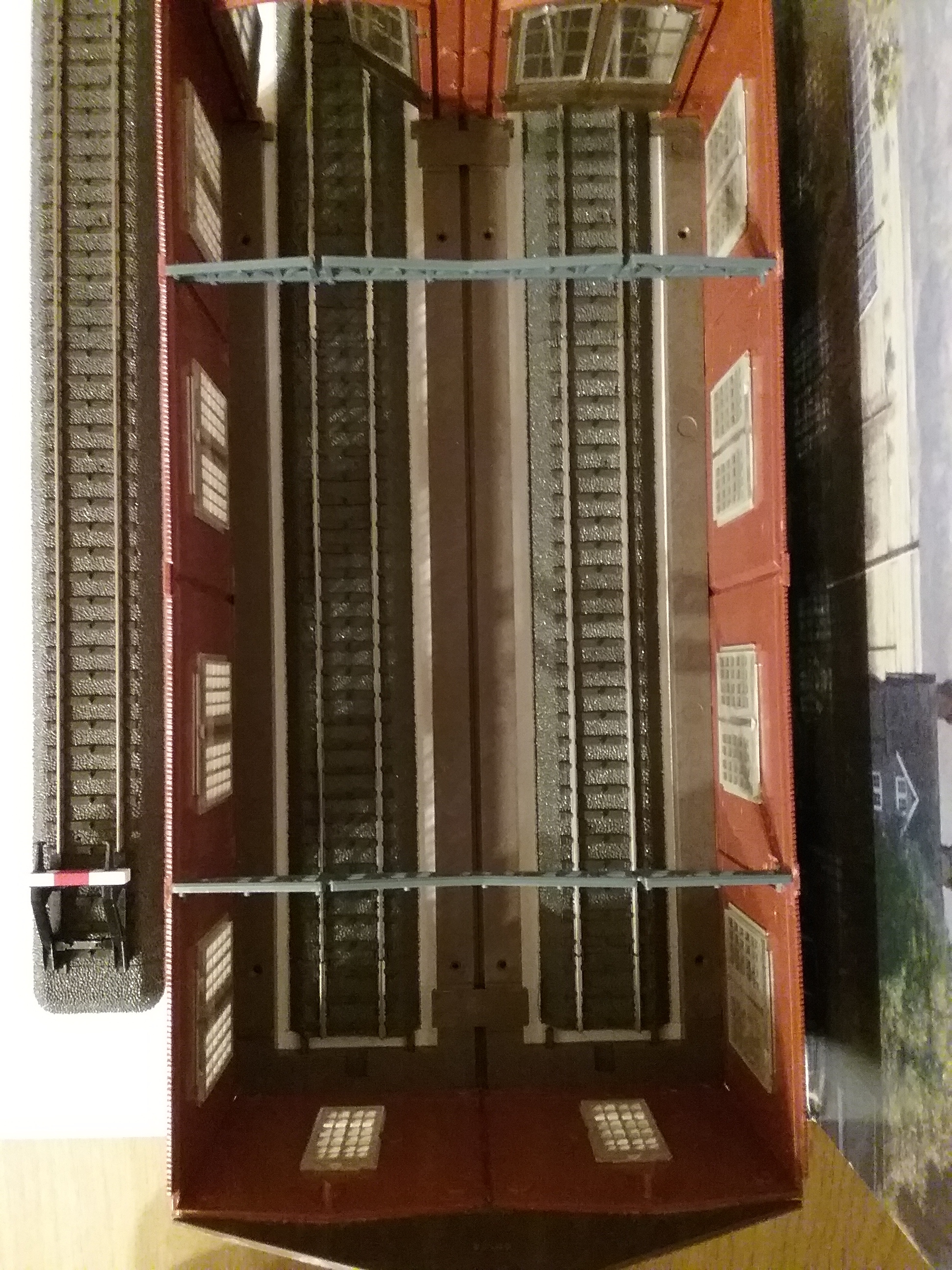

Bonsoir les amis,
Mes remises Vollmer 45753 sont arrivées ce midi et … vous vous en doutez, je n’ai pu résister à l’envie de débuter les travaux :wink:
Bonjour Vincent, bonjour a Tous,
Ces remises Vollmer 45753 sont très bien trouvées pour s’accorder avec le style et l’ambiance de ton réseau.
