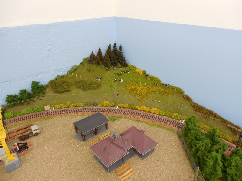

La colline sud s’insère derrière la courbe longeant la scierie et elle héberge un troupeau de sympathiques vaches qui peuvent tranquillement regarder passer les trains, protégées par une clôture maison (cure-dents et fil à coudre).
Colline sud vue générale
Colline sud : meuh !

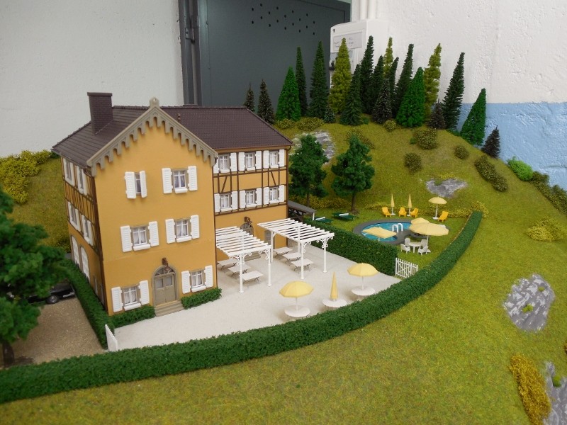

et, surtout, c’est là haut qu’est installé le fameux hôtel restaurant “Bellevue”, réputé pour sa table, son calme et sa vue magnifique sur Marcollin et les environs.
Hôtel Bellevue
Hôtel Bellevue, le parking
Hôtel Bellevue, la piscine et la vue sur Marcollin.
On piquerait bien une tête, avant d’aller siroter un truc bien frais à l’ombre des parasols et profiter de la vue, non ?
Ou alors, on se fait une petite partie de ping-pong…
