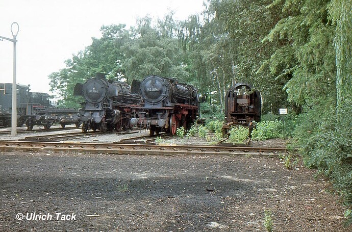

C’est une bonne idée cette maquette de loco
Bonsoir Manu,

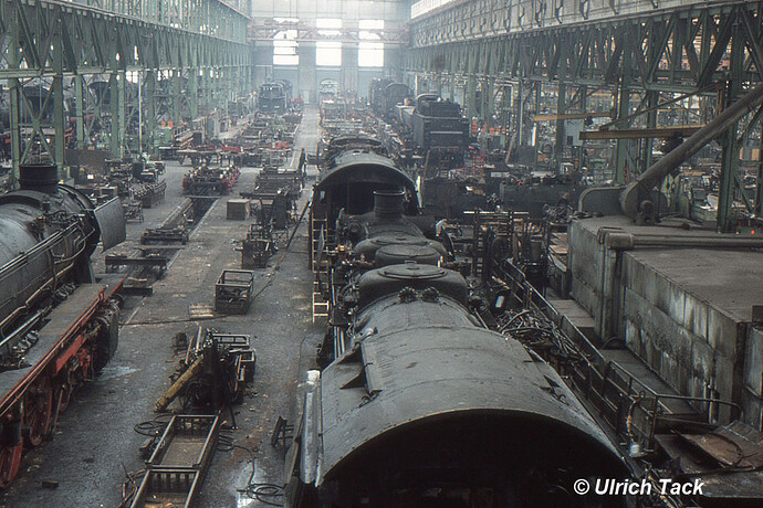

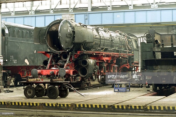

oui, je cherchais une façon économique de simuler des châssis de locomotives en révision.
Je n’ai pas la place de rajouter un atelier dans le style de @Julaye (très bien réalisé par ailleurs), mais l’idée sur le prochain réseau serait de reproduire une scène de type “Ausbesserungswerk” (atelier de révision -ou maintenance en bon français-).
Et de viser une atmosphère de ce type :
Ce qui implique beaucoup, beaucoup de machines en révision, et encore plus de détails et de maîtrise de la patine des locomotives …
J’y pense depuis plusieurs années et le projet se précise …
Fred
Voilà un projet passionnant.
De quels ouvrages proviennent les photos l’illustrant ?
