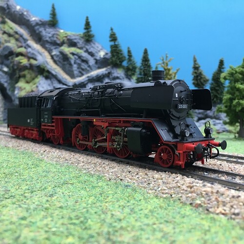

En fait pas une vraie BR 24 … je vous en dirai plus avec @KBS-970 quand le décor permettra de présenter des modèles décemment
Elle est toute mimi celle-là !!!
Bien plus jolie que sa cousine de la DB pourtant plus jeune … (je n’ai jamais aimé son tender, sûrement la cause de son absence dans ma collection, et aucun projet d’achat, même à TRES long terme)
Qui est le fabricant de la version DRG ?
Roco l’a sortie en version DRG-DR ép III, celle de la photo est un modèle Crottendorf.
La version DRG a la réf.78251 (elle aussi dispo ici:)

La version DR ép.III:
Br 23 ? C’est une loco pour train rapide ou pour marchandises ? Ou polyvalente ?

Les BR 23 dont il est question ici sont celles de la DR. Il n’y eut que deux modèles à la DRG (23001 et 23002). Elles furent radiées en 1967 pour la 23 002 et 1975 pour la BR 23 001 en RDA.
Cette “série” de deux machines a contribué à la construction des séries 23 à la DB (23 001 à 105) et à la série 23.10 (23 1001 à 1113) à la DR (renumérotée BR 35.10 en 1970 à la DR).
Ces deux séries étaient des locomotives polyvalentes, la BR 23 de la DB ayant même roulé en Lorraine (Sarreguemines, Forbach).
