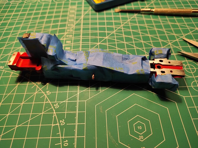

J’ai donc pu terminer dimanche dernier l’usinage du châssis de la donneuse (la BR 85 ancien modèle 3309) :
Il m’a fallu enlever l’essieu de tête afin de pouvoir usiner comme je le souhaitais et ne pas risquer d’abîmer les roues (comme je l’ai malheureusement fait avec le châssis de la BR 50 …) :
Voilà le résultat :
Nettoyage de la limaille à l’essence F :
Masquage des pièces mobiles afin de passer une couche d’apprêt :
Application d’une couche d’apprêt type rouge brique (idem carrosserie de voiture) :
Puis peinture châssis et roues (j’ai oublié un bissel !!! :face_with_symbols_over_mouth:) en rouge des locomotives DR avec le RAL 3001 “Signalrot” (merci à @KBS-970 pour m’avoir donné les bonnes références en son temps)
on remonte la roue et je fais soigneusement sécher le tout pendant mon déplacement de cette semaine à Cannes.
Samedi prochain je pourrai remonter l’embiellage, fixer la carrosserie et remonter la motorisation !
