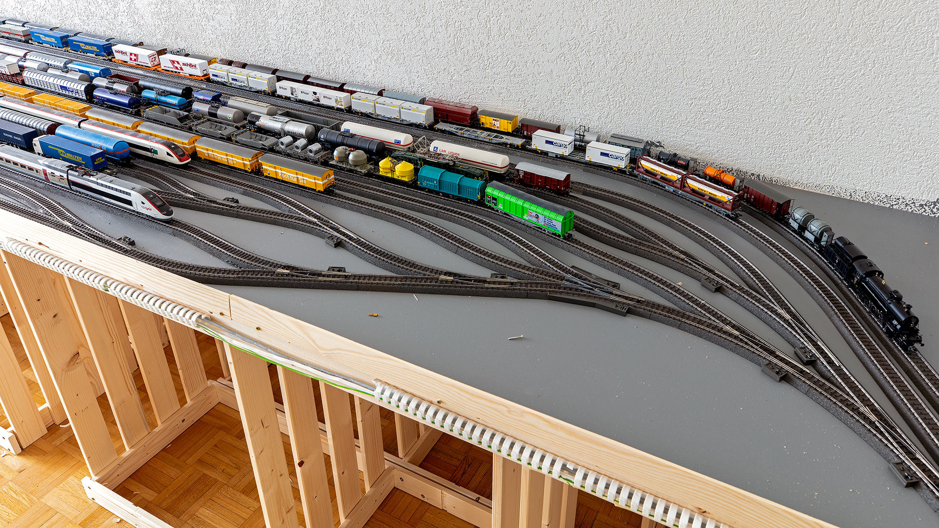

Suite à diverses réactions pertinentes des membres du forum, je posterai dorénavant les images & vidéos de l’actualité de mon nouveau réseau à Montreux (dénommé “vitrine dynamique” car il sert à présenter mon matériel roulant, avec une décoration minimale et une forte concentration de voies) sur ce sujet, sans en ouvrir un à chaque fois.
Je me suis aperçu que la quantité de matériel roulant que je devais “parquer” sur mon réseau nécessitait une extension dans la pièce voisine, alors qu’initialement je n’avais planifié cette extension qu’à plus long terme.
Ce nouveau faisceau de garage est en service, mais je dois encore résoudre un problème du contrôle d’occupation (S88) et surtout installer une webcam relié à mon PC pour pouvoir suivre les circulations depuis la pièce voisine (sinon je dois “parquer au bruit”, mauvaise méthode).
Ci-après une photo et une brève vidéo de “l’inauguration” de cette nouvelle installation.
Parfait, Jean.
Tu as bien fait de créer cette «extension ».
C’est toujours une joie de voir rouler ton impressionnant matériel.
Et puis il n’est nul besoin d’expliquer ton rapport au train miniature.
Que celui qui voit les choses autrement se détourne de ton sujet, simplement !

Félicitation pour cette belle inauguration.
Il y avait l’hymne, mais il manquait le drapeau ?
Infos complémentaires.
Refoulement des rames: problématique pour les longs trains; je pense utiliser une seconde locomotive pour assurer tous les mouvements d’entrée & sortie en traction. Certains wagons BRAWA sont particulièrement légers, peut-être faudrait-il les lester.
Hymne national: il provient bien de la flèche rouge !
La webcam est arrivée et j’attends encore une rallonge USB de 5 m pour pouvoir la relier au PC.
Cordiales salutations de Montreux où une tempête de foehn est attendue pour la fin de la journée (90-120 km/h !).

Impressionnant. Rien qu"en éléments de voies, j’aimerais pas payer la facture. Mais une question me taraude :
Compte tenu de la longueur des rames d’une part et de la longueur différente des voies de garages d’autre part, comment fais tu pour que la longueur des rames corresponde à la longueur des voies ? Tu a une longueur étalon ? Ou bien chaque convoi est il reconnu par la centrale ?
Manu
Effectivement les voies ont des longueurs utiles différentes (de 2,0 à 3,7 m). J’ai mesuré et étalonné une voie en gare dans la pièce voisine et avant d’envoyer un train dans le faisceau de garage je regarde quelle est la longueur minimale requise, et ensuite je choisis une voie libre en m’aidant d’une tabelle (pour l’instant en papier, mais je vais utiliser un PC pour mémoriser l’occupation des voies par tel ou tel train). Une webcam est en cours d’installation (j’attends encore une rallonge USB pour la brancher au PC), ce qui me permettra de diriger avec précision les manoeuvres et de détecter les éventuels incidents.
Cette extension m’a permis de “soulager” le réseau principal, qui a un aspect moins surchargé de matériel et plus naturel.
Tout cela est encore en rodage, mais c’est une occupation passionnante !
Cordiales salutations de Montreux et bon week-end.
